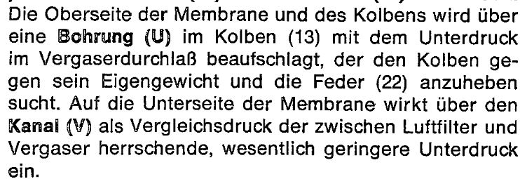

Moin Johann,
es scheint so, als würdest Du weiterhin mit den originalen
Bing-Vergasern fahren.
Die Krux an der Sache ist, dass das Gleichdruckvergaser
sind, deren Kolben - und damit die Spritmenge - über die
Druckverhältnisse im Ansaugsystem gesteuert werden. Nimmt
man den Luftfilter weg, schraubt stattdessen durchlässigere
Filter direkt an die Gaser, funktioniert das ganze System nicht
mehr. Umdüsen wird nur Teilerfolge im einen oder anderen
Drehzahlbereich bringen. Wirklich gut abstimmen ist kaum
möglich...
Hier ist die Wirkungsweise beschrieben:
http://www.bingpower.de/download/datenblaetter/type64.pdf
Entscheidend ist diese Passage:
Besser geht das mit "richtigen" Schiebervergasern a la DellOrto.
