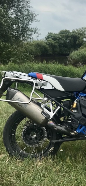

Also falls du Adv-Fussrasten hast und normale willst, könnten wir einfach tauschen! Für meine TT-Kisten brauche ich die nicht und fände die Adv. besser.
Meine:
