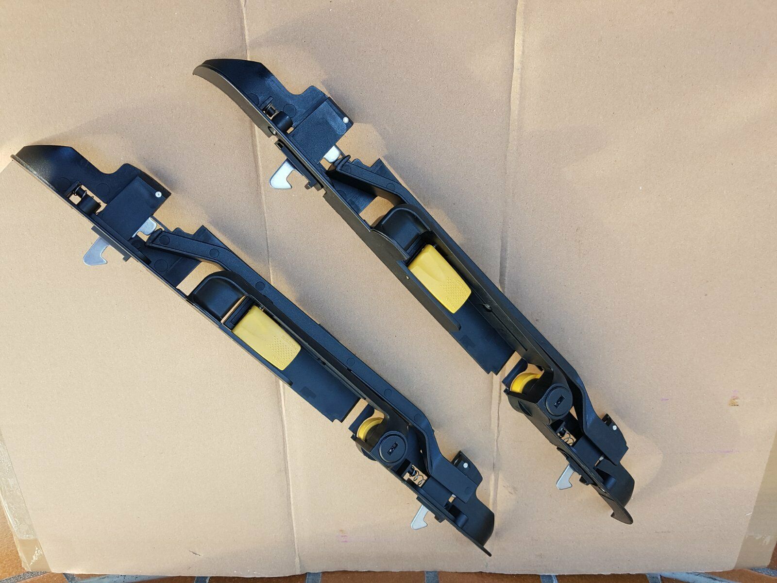

Die mit den codierbaren Schließzylinder haben das gleiche Schloss, aber zusätzlich Codierplättchen dabei, damit kannst Du das Schloß umcodieren, so dass dein Zündschlüssel passt! Ein zusätzlicher Schlüsser für diese Schließzylinder ist dann allerdings nicht dabei, den brauchst Du ja dann aber nicht!

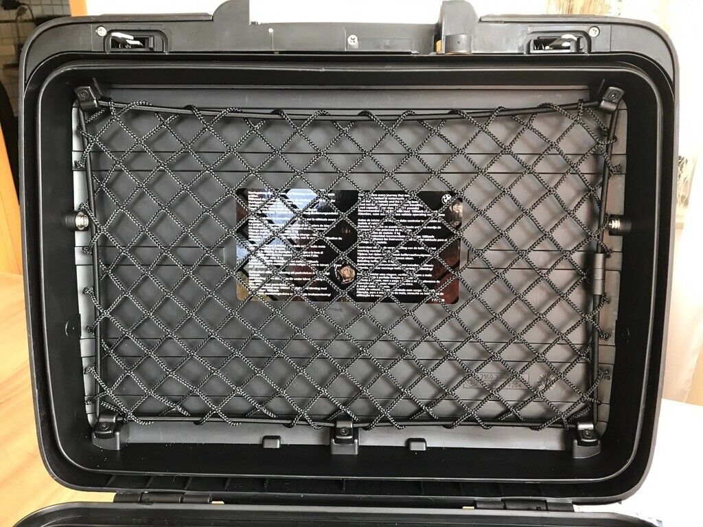

Hab mir gerade vorab über Ebay schon mal ein passendes Gepäcknetz geordert

Hab mir jetzt zwei Vario Koffer organisiert - hol ich morgen ab.
Die beiden codierten Schlösser von einer F800GS bauen wir aus - und wie bekomme ich das ganze jetzt auf meine Kiste umcodiert ?
Muss ich noch was besorgen ?

Schau mal dieses
an! Du brauchst mit Sicherheit andere Codierplättchen, hier gibt es eine Tauschbörse!
Viele sagen, dass die Niederlassungen/Händler solche Plättchen gegen ein Trinkgeld gerne raus geben....

Ich kenn auch Leute die die bestehenden Plättchen so getauscht haben das Sie bestmöglich passen. Dann den Überstand ner nicht so gut passenden Plättchen abgefeilt haben.
Ist zwar keine saubere Lösung, funktioniert aber. Ich tausche auch lieber die Plättchen aus.

Bei mir hat das der Händler sogar für ein Trinkgeld angepaßt. Bin einfach mitbedenkendem ausgebauten Schlössern und Schlüssel dorthin gegangen. Nach 5 min konnte ich die fertigen Schlösser wieder einbauen.

Bin heute zu BMW - da die Koffer offen waren (ist unbedingt notwendig) hat der nette Mitarbeiter die komplette Schließleiste oben abgeschraubt und dann die Zylinder ausgebaut. Neue Plättchen rein - wieder alles zuschrauben und fertig in 10 Minuten.
Für lau ....

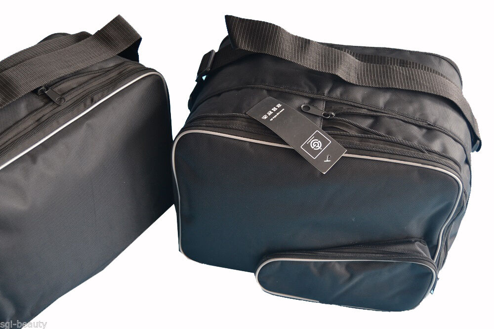

Evtl. würde ich mir noch 2 Innentaschen zulegen. Aber die Preise dafür ...
Vario Koffer
Links Volumen Koffer: ca. 19-29 Liter
Rechts Volumen Koffer: ca. 28-38 Liter
Gibt's da Empfehlungen von euch

Ich habe diese hier.
Die Qualität ist O.K., dem Preis absolut angemessen. Das sind meines Wissens die einzigen Taschen, die für Topcase, Koffer rechts und Koffer links tatsächlich unterschiedlich sind:
Koffer rechts ist groß und hat zusätzlich eine kleine Aussentasche, die den Hohlraum im unteren, hinteren Bereich des Seitenkoffers ausfüllt.
Koffer links ist kleiner.
Topcase ist die Große, genau so wie für den Koffer rechts, aber ohne die kleine Aussentasche.
Der Link ist nicht vollständig.
Ich denke du meinst die hier - Artikel-Nr.: I10KTG-P
BMW Taschen
Koffer-Innentaschen f. SEITENKOFFER - Material: Textil - Farbe: Schwarz/Grau - Mit ZUSATZTASCHE
Hier sind noch andere mit Außentasche - bei Ebay und Amazon gesehen

Ja genau, das sind sie! Ich habe halt noch die Topcase Tasche dazu....

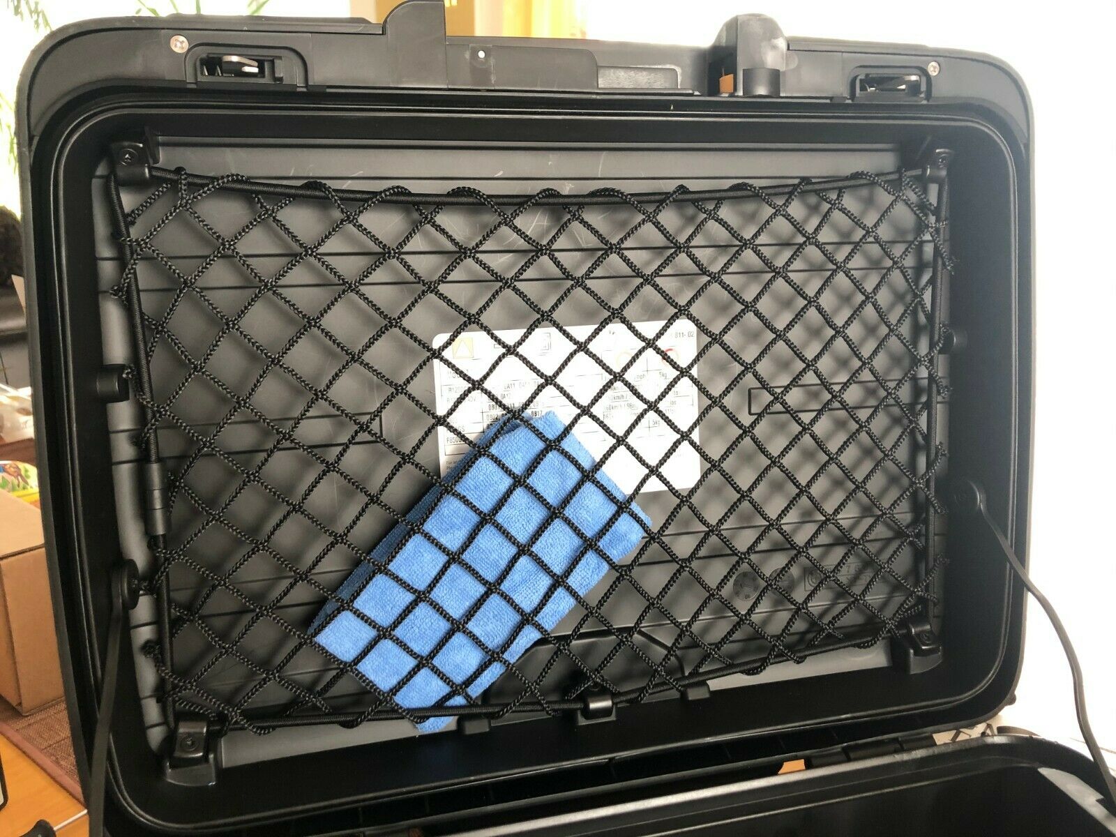

Weitere Frage: Bau ich das Netz in den linken oder den rechten größeren Koffer ein ?
Was meint ihr
