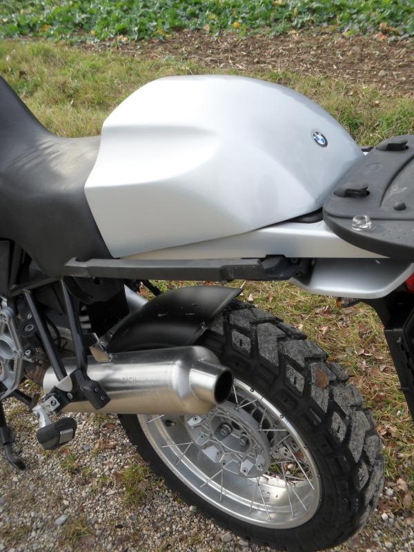

guckt mal hier - gibt´s auch für "teuer Geld" bei Boxer-Design:
http://www.boxer-design.de/de/detail.asp?ID=9&pID=315
Ich habe darauf lange ´n Topcase befestigt. Funzte abolut problemlos! Seitdem ich ´ne Adventure-Bank fahre, kann ich´s leider nicht mehr nutzen. Aber bevor einer Fragt - ich habe die Platte schon vor längerem hier im Forum verhökert..... ;)
ich hab mir nun dieses exclusive boxer-design Teil bestellt, heute ist es eingetroffen, ....und es passt nicht. :confused:
Das Schloss hält nicht, kann die Grundträgerplatte einfach wieder runterziehen. Der Sitz hält, muss ihn allerdings mit etwas (viel) Kraft ins Schloss drücken was aber auch daran liegt dass der Sitz nicht den Originalbezug hat und etwas grösser ist bzw. am Fahrersitz ansteht.
Aber die Grundplatte muss doch halten, warum geht das Schloss wieder auf?? Ist der Bügal an der Platte zu kurz? :confused:
Ist es normal dass ich den Bügel vom Schloss wenn nicht montiert ist einfach zurück ziehen kann? Verriegelt das Schloss nur wenn ein Bügel drin ist?

Habe die gleiche Platte, muss ein bissl Kraft aufwenden damit sie einrastet - aber vielleicht bleibt die dann auch sicher drauf :)

Das mit dem Bügel ist normal.
Allerdings solltest du mal nach der Befestigung sehen.
Ist sie fest? Nix gebrochen? Schraube drin?

Schraube ist drin, nichts gebrochen, habe mich mit meinem bescheidenen Gewicht von 125kg draufgelehnt, sollte doch reichen, oder? :rolleyes:

Dann versuch das Teil mit feinfühligem Nachdruck einzurasten.
Sollte das nicht funktionieren dann entweder das Teil wieder zurückschicken oder die Gummis kürzen.

Moin, Ralge,
das die Platte schlecht verriegelt, wenn sie neu ist, liegt an den Gummies. Hab' sie entfernt und durch sowas wie Filzgleiter aus Gummi ersetzt. Geht besser.

Habe die Gummies hinten ca. 1.5mm gekürzt, uns siehe da, schon hält's :D
