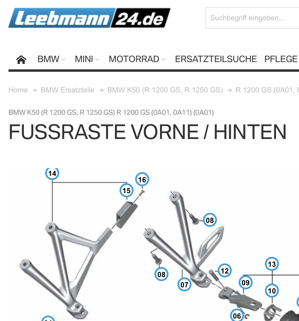

Da ich die hinteren Fußrastenausleger der 1250er pulvern lassen möchte, habe ich diese demontiert.
Wie bekomme ich den Kunststoffblock am Ende, Kofferaufnahme, abgezogen? Sitzen sehr fest. Ich vermute auf der Innenseite sind die Erhöhungen in den Löchern zu überspringen. Nur wie? Möchte diese nicht unbedingt zerstören. Zusätzlich verklebt?

habe ich heute Nachmittag probiert, bei beiden Auslegern. Auf der Seite wo die "Erhöhungen" sind. Der Kunststoff war sehr hart, da bewegte sich nichts. Wollte auch nichts zerstören, werde morgen aber kräftiger da ran gehen.

habe ich auch gelesen. Zwei kann ich mir schwer vorstellen. Kunststoff ist sehr hart.

Schraube 16 habe ich nicht gesehen. Morgen setze ich die Lesebrille auf. :wink:

Die schwarzen Kunststoffkappen sind bei meiner 2021 1250GS definitiv nicht verschraubt.
Mit etwas Mumm und einem kleinen, dünnen Schraubendreher habe ich die Teile lösen können. Hammerschläge auf den Schraubendreher erleichtern die Sache bis die Kappe weit genug gelöst, nach außen geschoben werden konnte. Die Kampfspur vom Schraubendreher unter der Abdeckung ist zu erkennen.
Hier noch einmal der Link zum Altbeitrag, in den ich dieses Bild ebenfalls einsetzen werde. Nicht jeder findet u. a. diesen Beitrag über die Suchfunktion. :wink:
