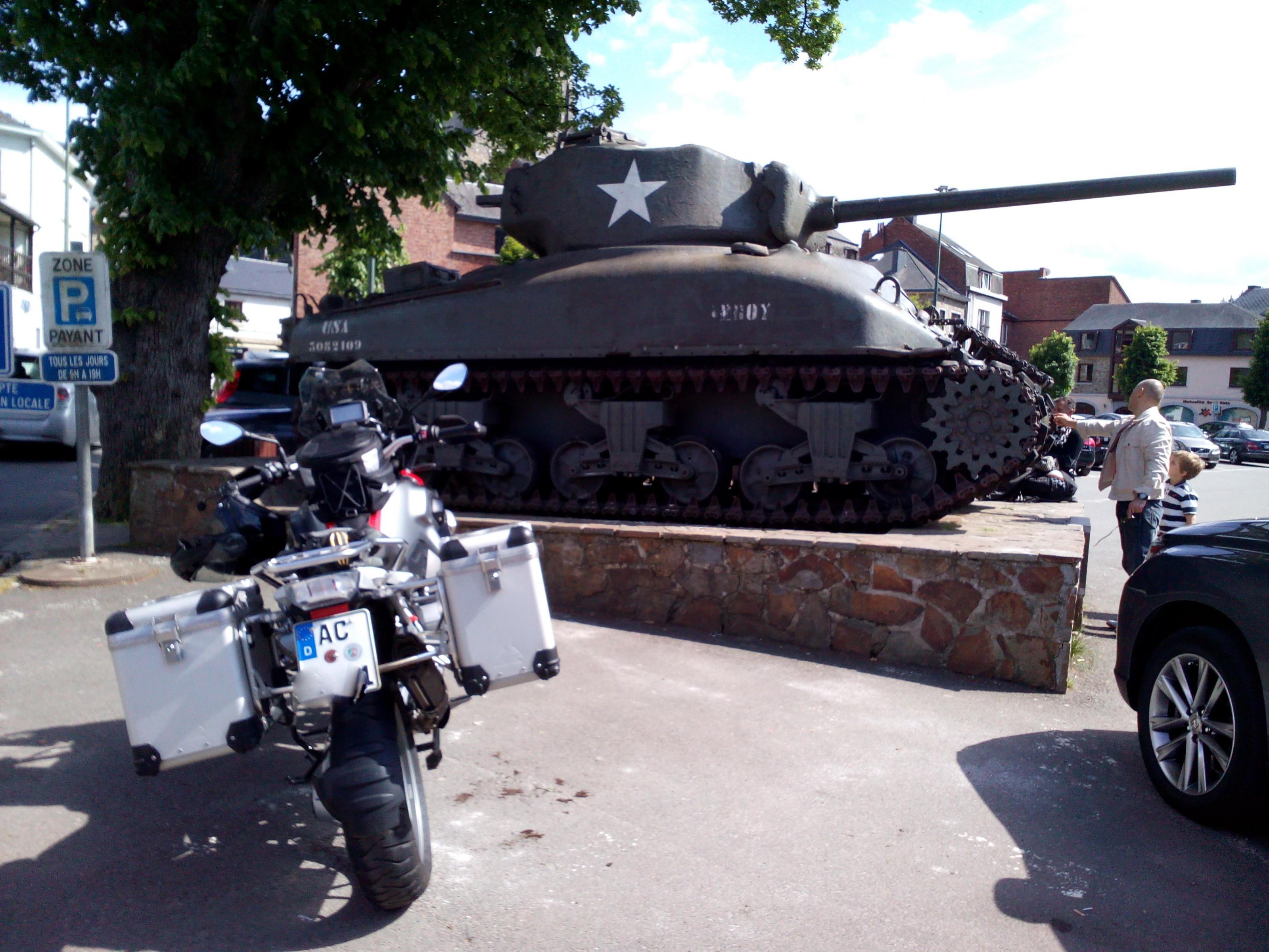

Mal ein Bild von meinen Zegas. Für die Ardennen OK für die City weniger.panzer!.jpg
atgmax
atgmax
17.01.2013
3.739
Südpfalz
R1200/1250GS LC 13/15/16/18/20
Das sieht aber sehr einseitig aus.
