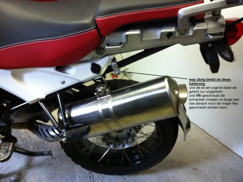

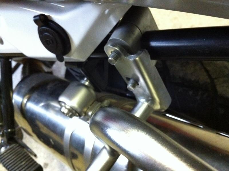

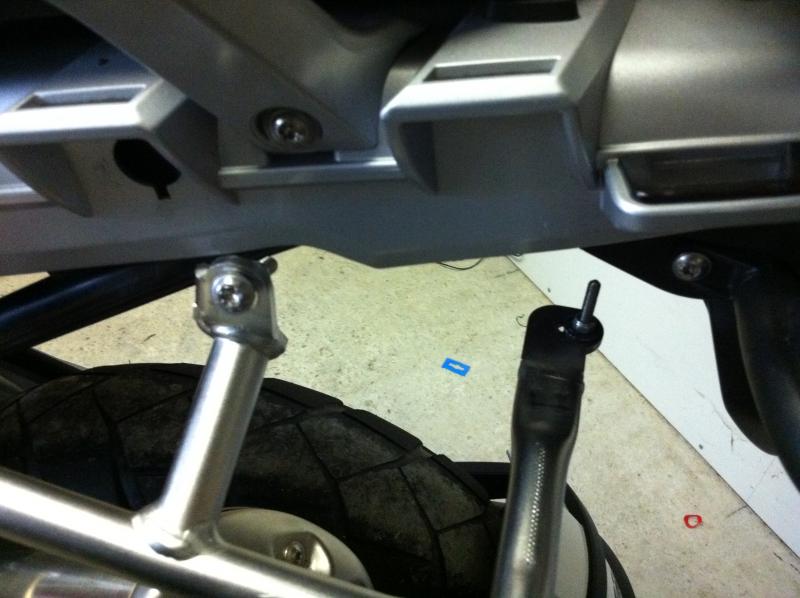

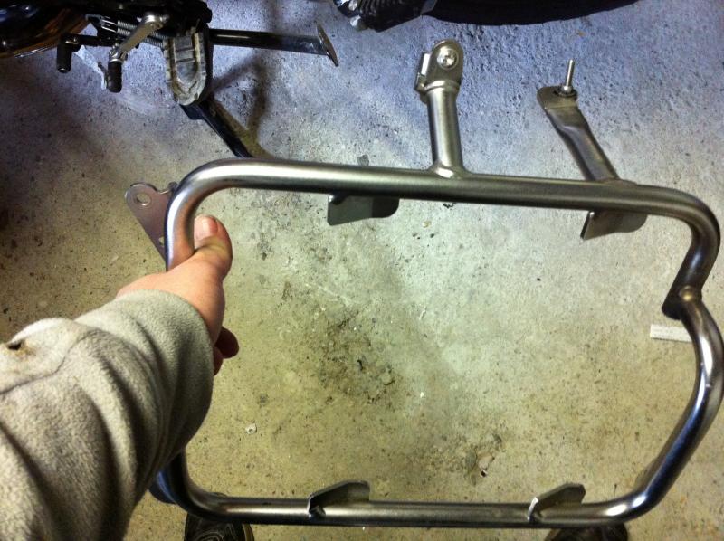

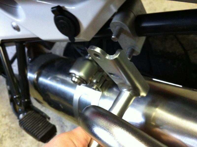

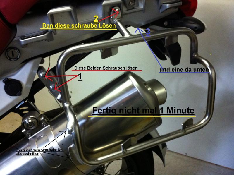

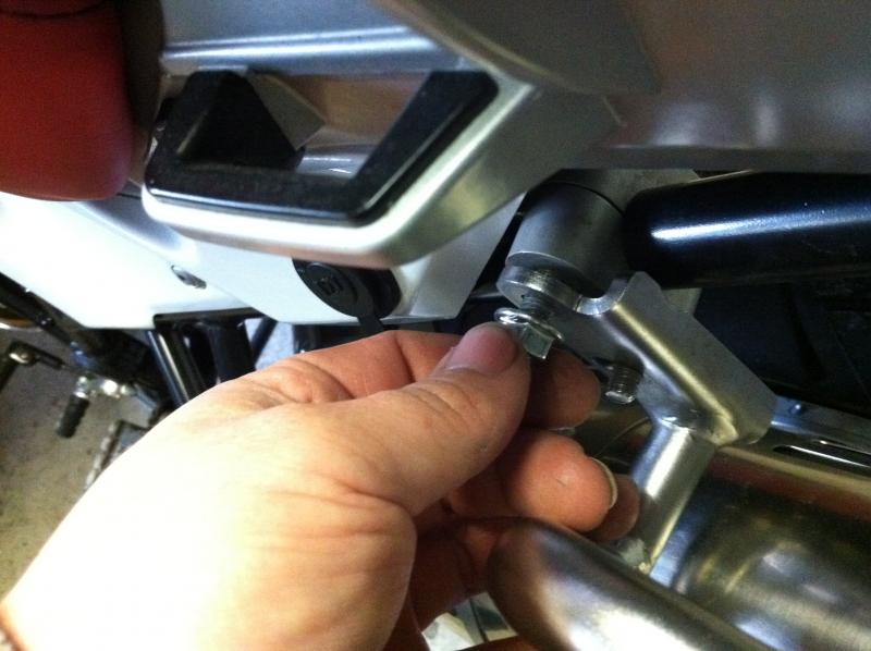

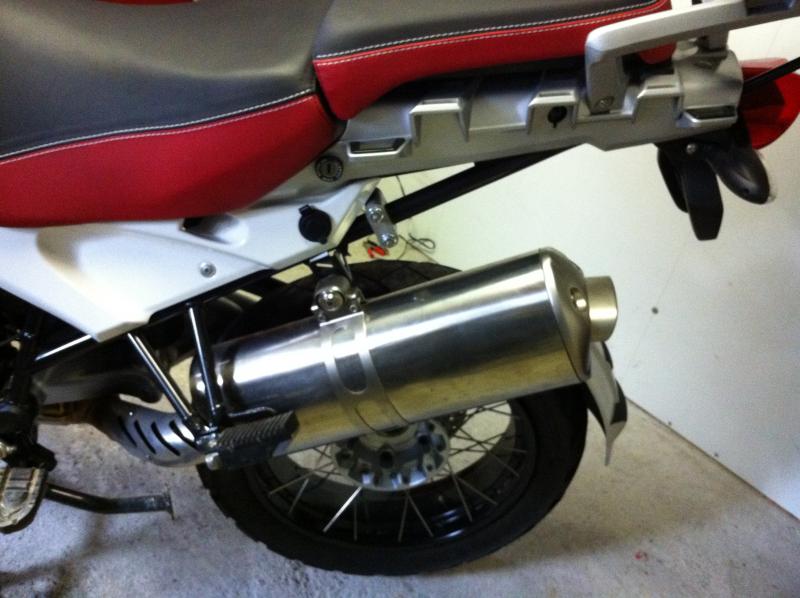

ich hab den originalen Kofferträger meiner 1200 GS ADV umgebaut so das ich ihn in nicht mal einer Minute weg machen kann weil mich das immer gestört hat wenn ich ohne Koffer gefahren bin das man die halterungen sieht und jedesmal anbauen und abbauen ist im original zustand zufiel arbeit Bilder folgen

Und absolut stabil ihr braucht nur bei euch einen test machen schraubt hinten die querstrebe und die fusrastenhalterung ab dann seht selbst wie stabil

Hol den Beitrag noch mal vor.
Wird das Ding wirklich nicht unstabil wenn die Fußrastenhalterung fehlt?
Wer hat das schon probiert?
