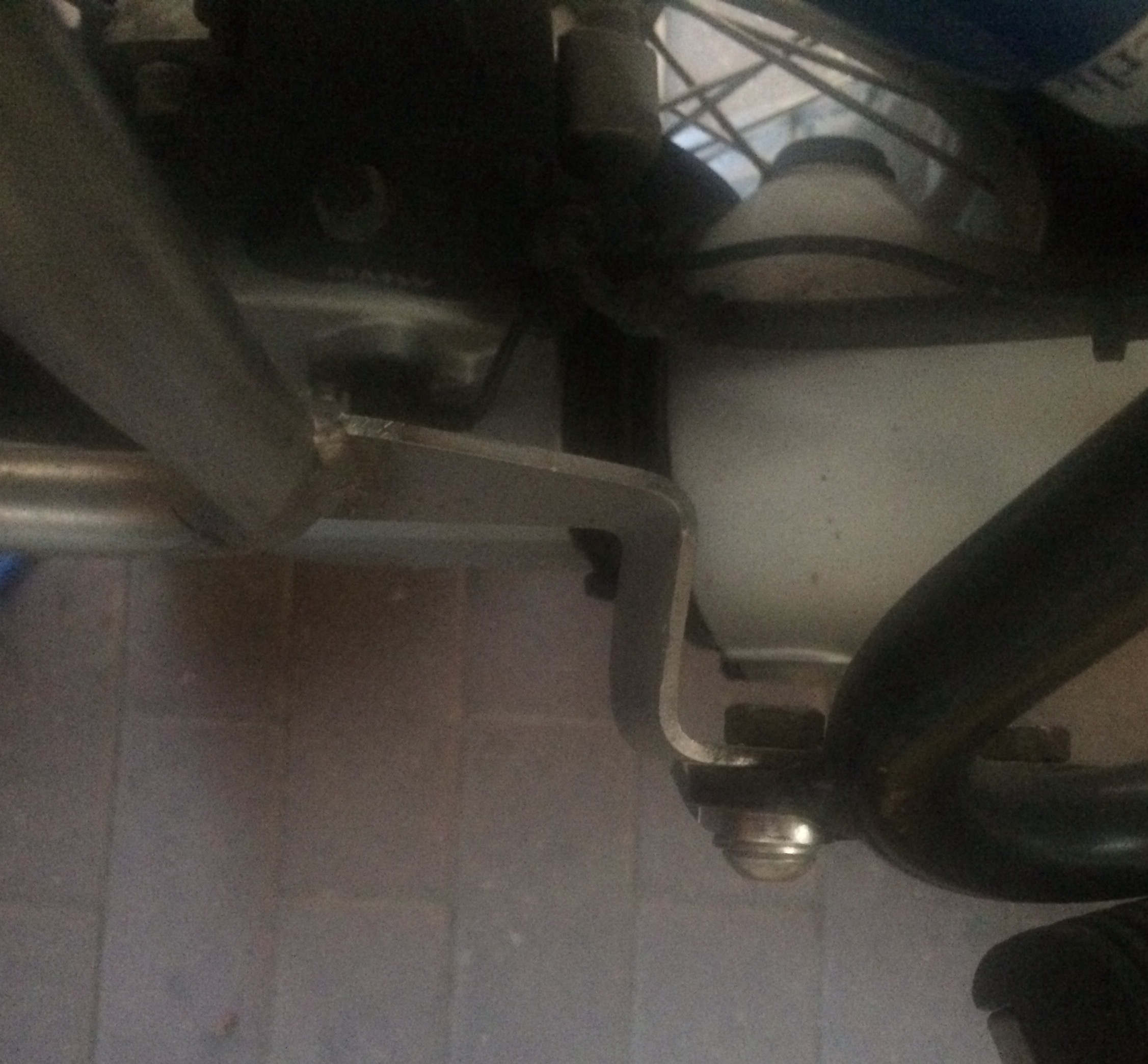

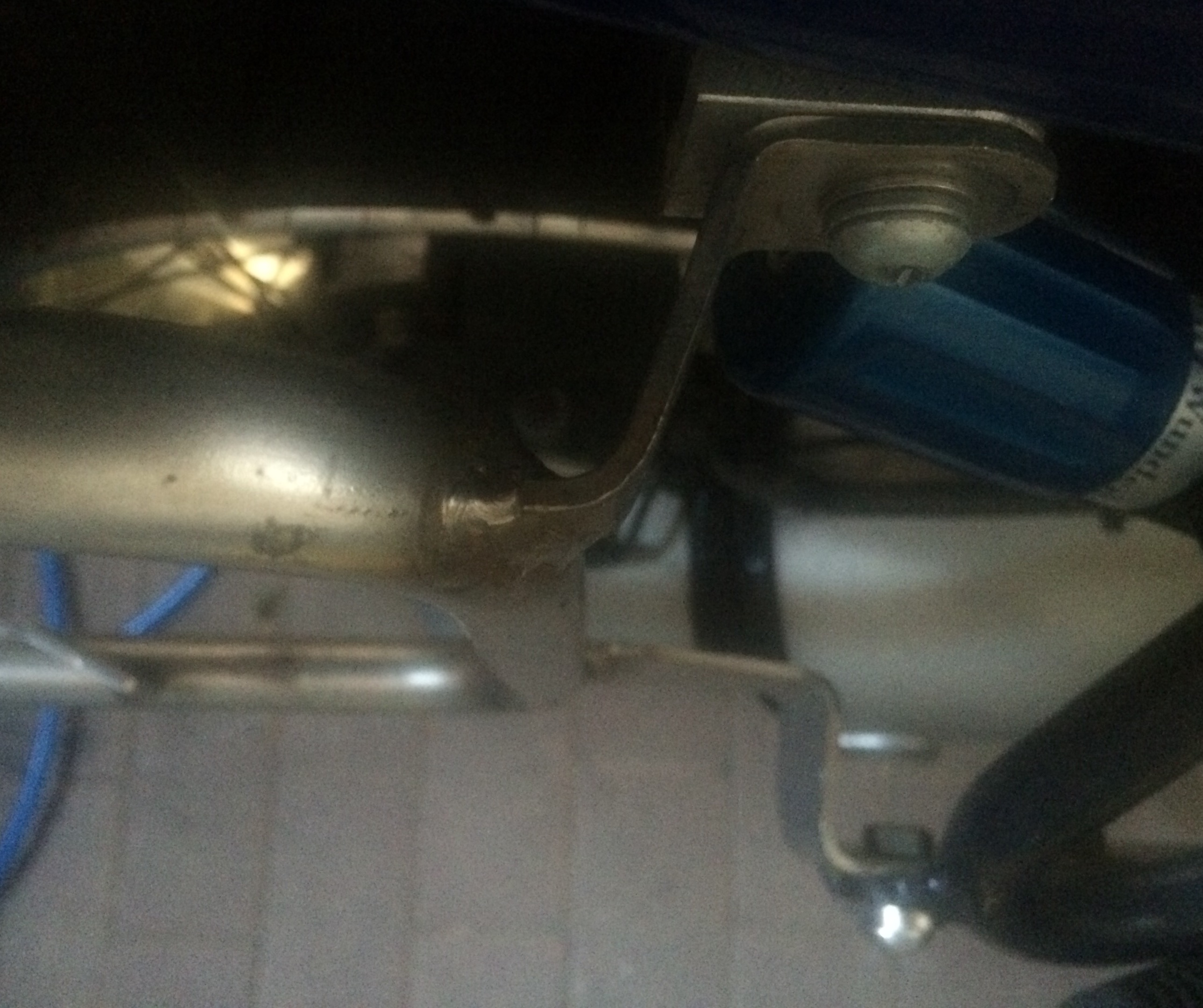

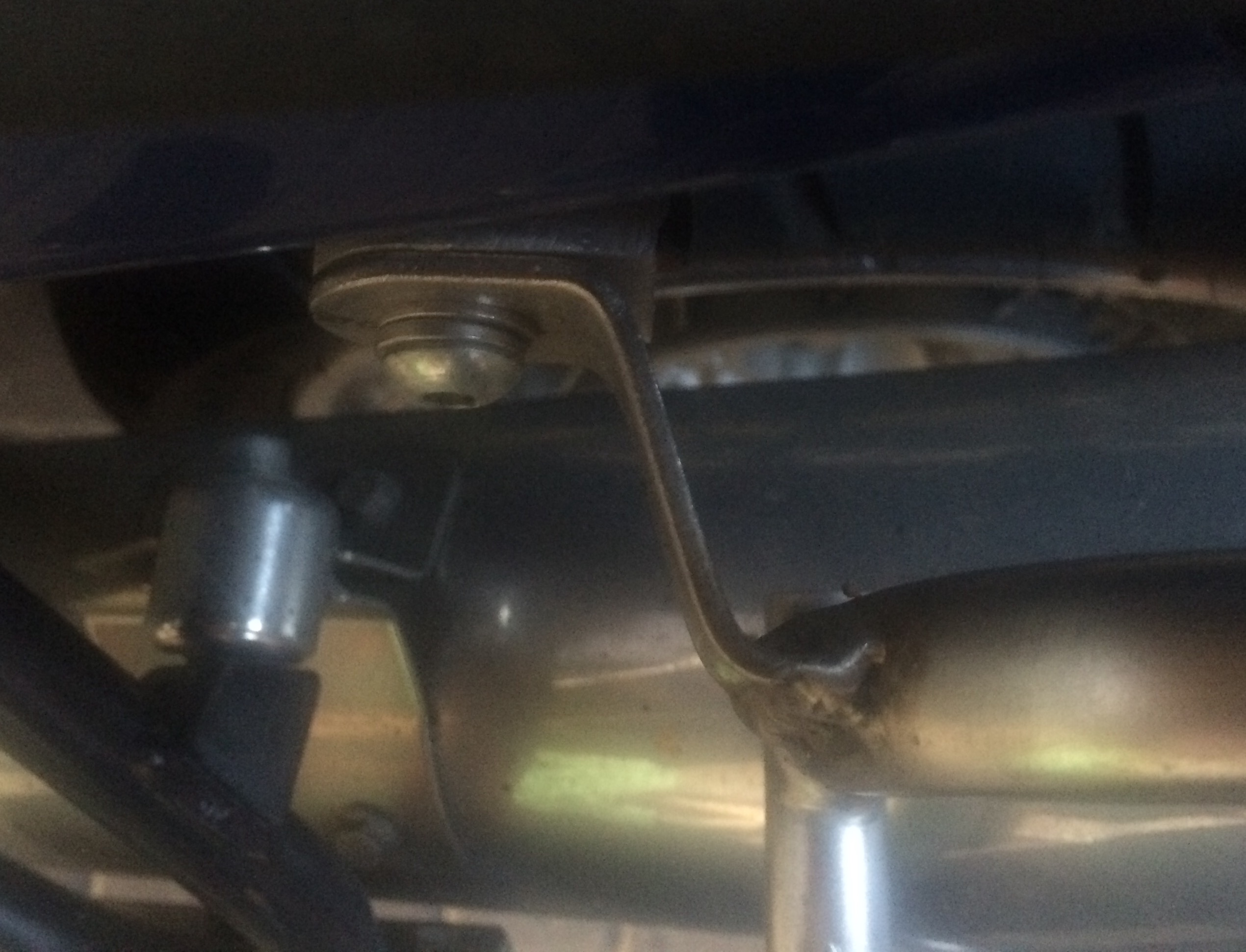

Hallo Mario,
die Halter welche an den Fußrastenausleger geschraubt sind, habe ich zum Schluß gebaut, einfach 3mm Blech in die passende Form geschnitten etc. Bilder kann ich gern machen und einstellen.
Ich habe die Reste von den 12er Halter so knapp es geht abgeschnitten und dann die Flex / Feile geschwungen. Sicherlich gibt es noch die ein oder andere Stelle wo dies zu sehen ist (will den Träger noch mal Glasperlenstrahlen).
Als Tipp:
Besorg dir neue Sägeblätter, Schleifscheiben, Bohrer und eine neue Feile, mit welchen du dann nur das V2A Material bearbeitest. Nimmst du eine alte Feile oder Sägeblätter etc., verunreinigst du den V2A Stahl und es fängt dort an zu Rosten.
Zum Bau ansich noch folgende Tipps:
1) den vorderen oberen Winkel Bauen, damit kannst du dann die Halter vernünftig ausrichten, um die Maße für die anderen Halter abnehmen zu können.
2) Ich habe den Halter so gebaut, das die Oberkante vom Kofferdeckel Bündig mit dem Werkzeugfach abschließt, wenn die hintere Sitzbank ab ist. Nach der diesjährigen Tour in den Franz. Seealpen würde ich die Koffer gut 5 cm Höher setzten, da ich mit der vorderen Kofferecke in Kurven schon mal aufgesetzt habe.
3) Bau erst den rechten Halter und dann den linken... ich habe mit Links angefangen und versucht alles möglichst schmal zu bauen (Angebaut sind die Koffer etwas schmäler als der Lenker), das hat links auch gut geklappt. Rechts allerdings, muss ich den unteren Halter noch mal nacharbeiten, damit der Koffer beim An-/Abbau nicht am Halter schleift. Ich musste nachträglich noch 10mm Distanzen verbauen, die zwischen den Haltern und Rahmen sitzen. Das will ich noch mal ändern, aber ohne Distanzen, konnte ich den rechten Koffer nicht ansetzten....
Hoffe das hilft schon mal Bilder mache ich morgen.
Jens

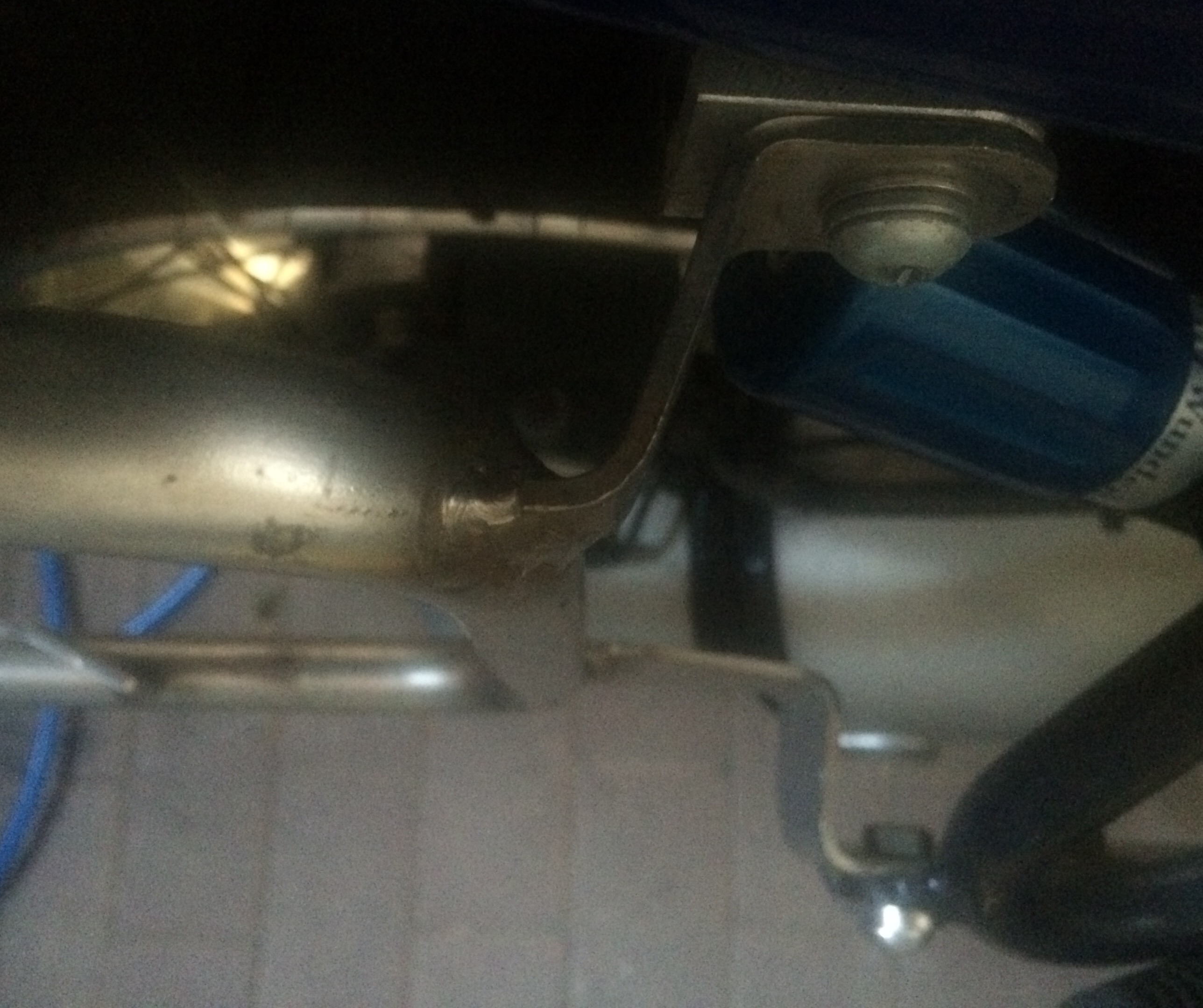

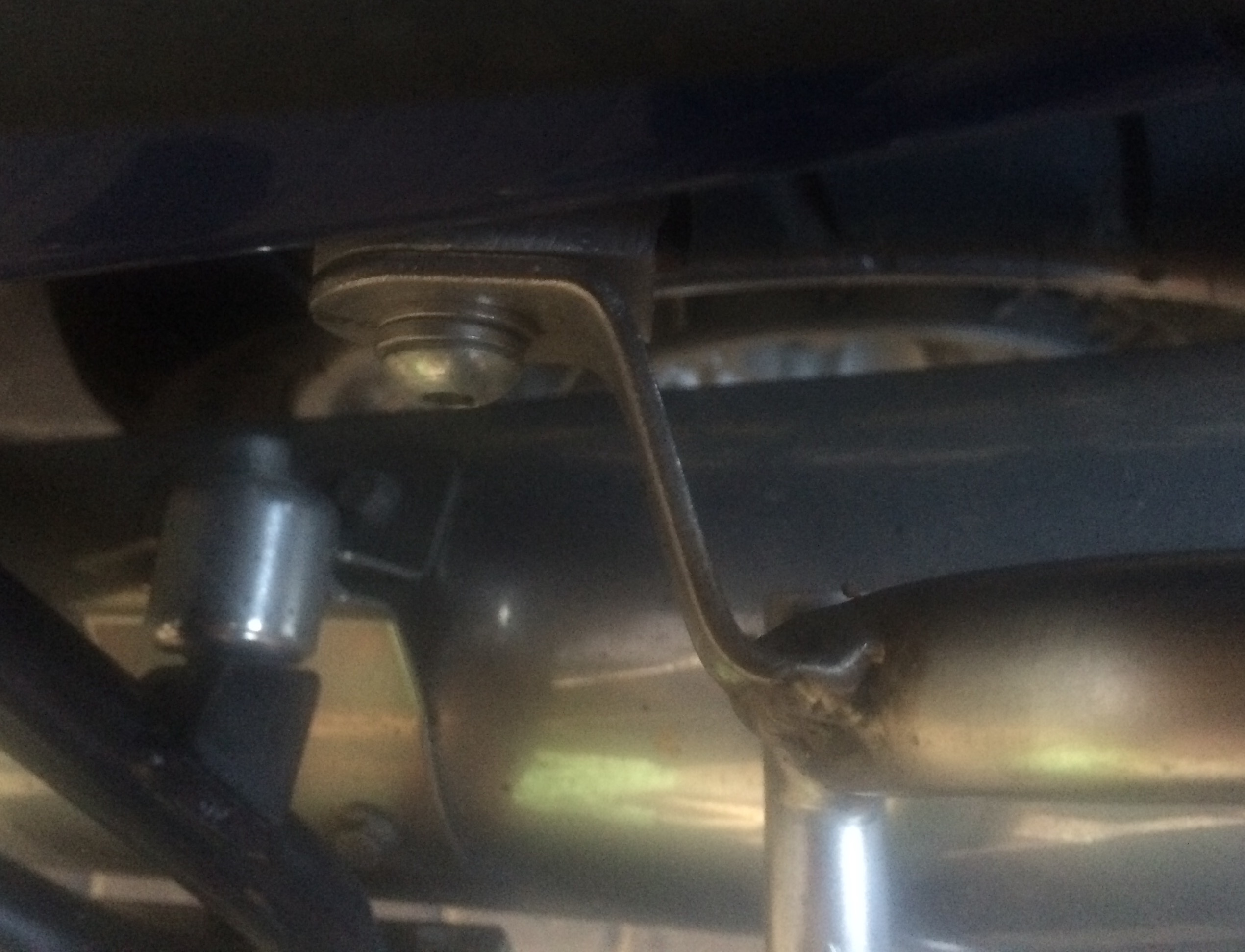

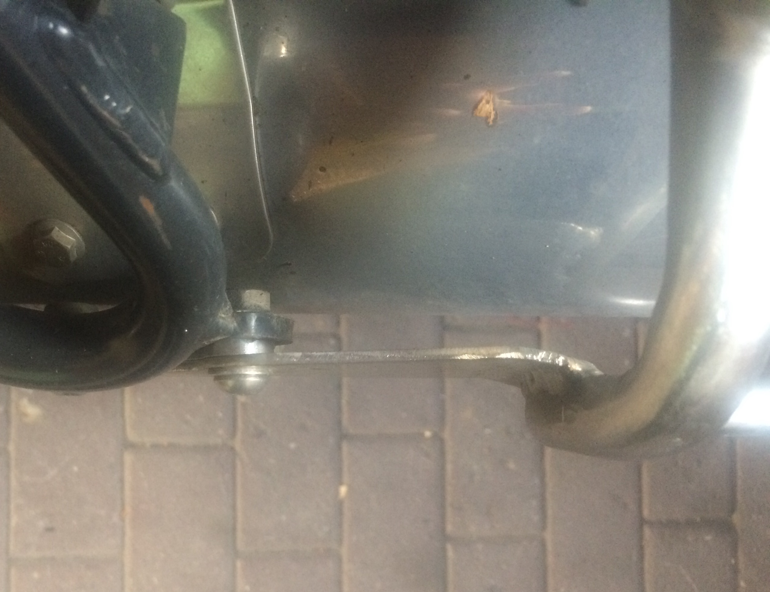

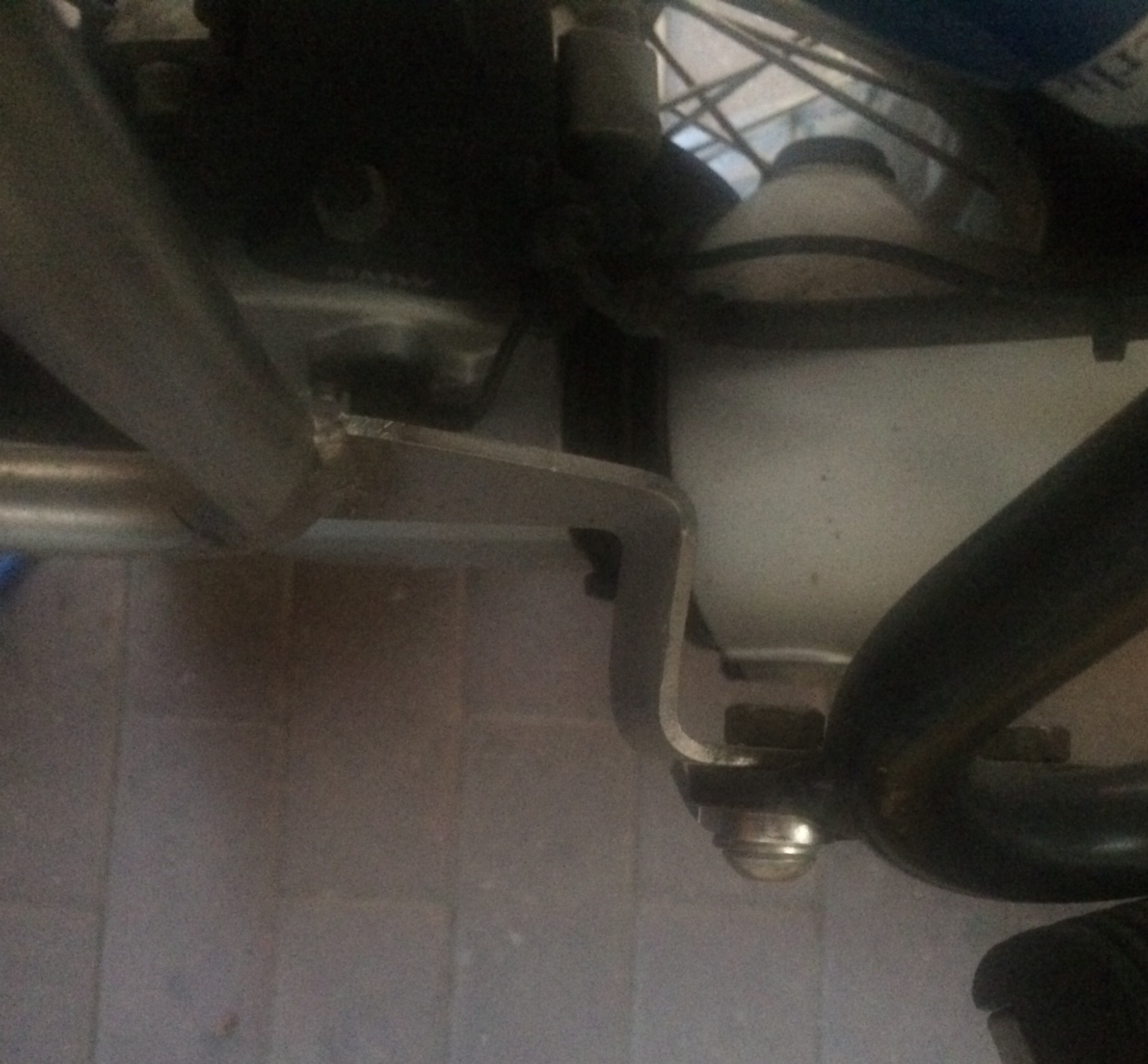

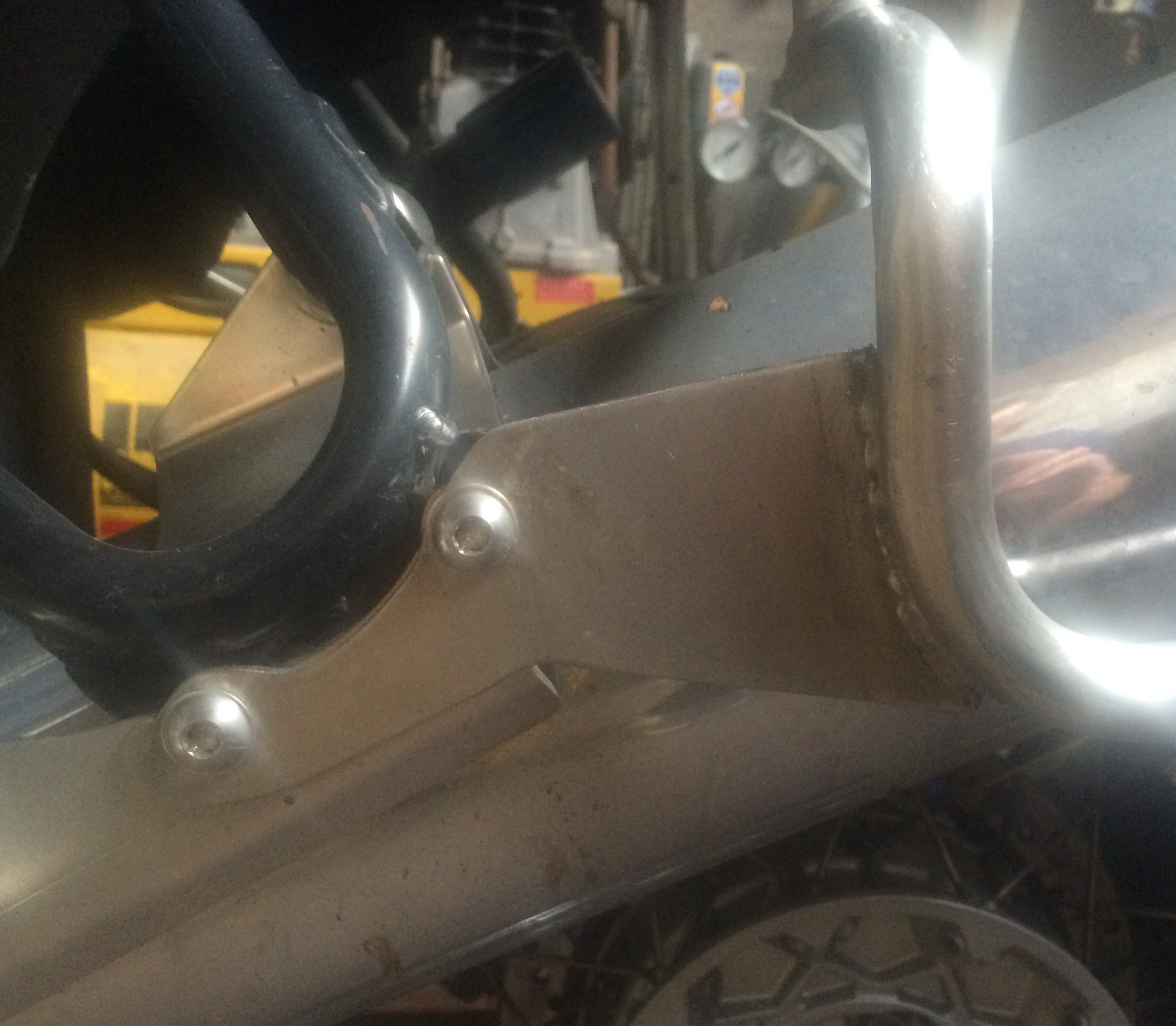

Hier ein paar Bilder
Foto 30.07.15 19 30 15.jpgFoto 30.07.15 19 30 27.jpgFoto 30.07.15 19 30 49.jpgFoto 30.07.15 19 31 31.jpgFoto 30.07.15 19 31 46.jpg
So war gerade mal draußen und hab Bilder gemacht.
Jens

Hallo Jens,
danke für diese schnellen Infos + Bilder. Hast Du die Fußrastenhalter auch neu bauen müssen . Um vieviel müssen die Fußrasten nach vorn versetzt werden damit man diese vernünftig benutzen kann.
Gruß Mario
Bogserfan_1
11.12.2014
241
die Fußrasten habe ich mit den Haltern von Touratech nach vorne verlegt. Diese Halter gibt es noch und waren z.B. auch Bestandteil des Kofferträger, als er noch lieferbar war.
