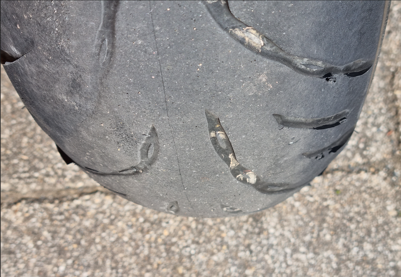

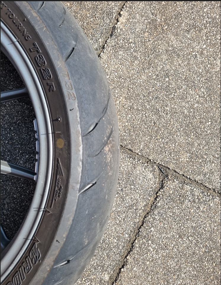

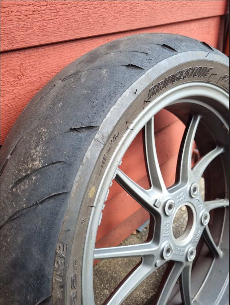

Ich muss nach einer Woche Harz erschreckt feststellen, das mein HR vom BT32 vollkommen durch ist. Der Reifensatz (wurde als Komplettradsatz sehr neuwertig gekauft) ha beim mir irgendwas zwischen 3000 und 4000 km gemacht und das bei moderatem Betrieb, sehr viel Sozia dabei im Tourenmodus. (geschaltet wird spätestens bei 5000 umin, Höchstgeschwindigkeit auf Landstrasse 100-120, manchmal auch nur 85.)
Entweder gibts im Harz reifenfklankenfressende Insekten oder das BT 32 HR ist genau so haltbar wir das A 41 VR. :kotzen:

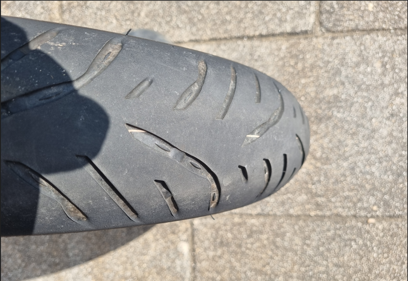

Das VR sieht dagegen noch recht gut aus:
Zum anstehenden TÜV habe ich jetzt gewechselt auf Kreuzspeiche mit MAA, mit dem BT 32 ist kein TÜV mehr möglich. :eek:
