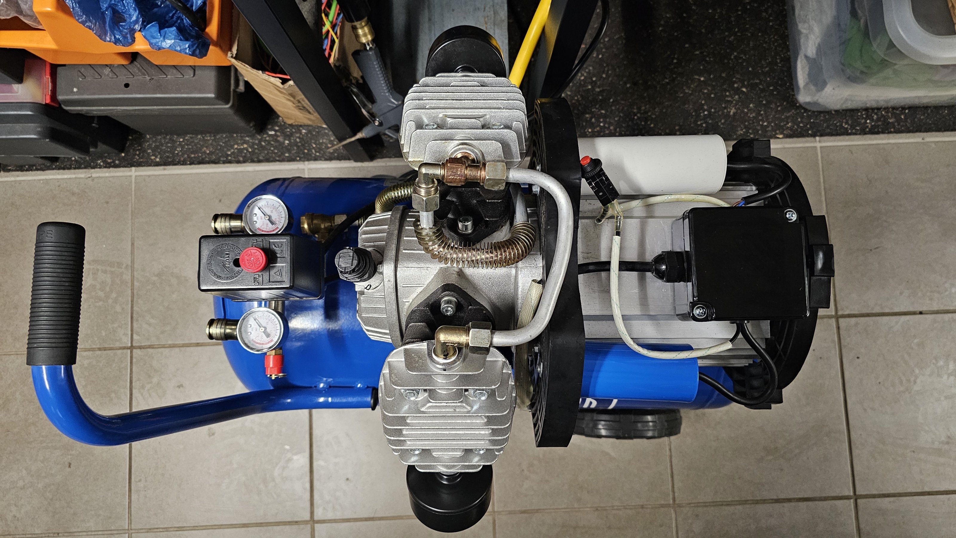

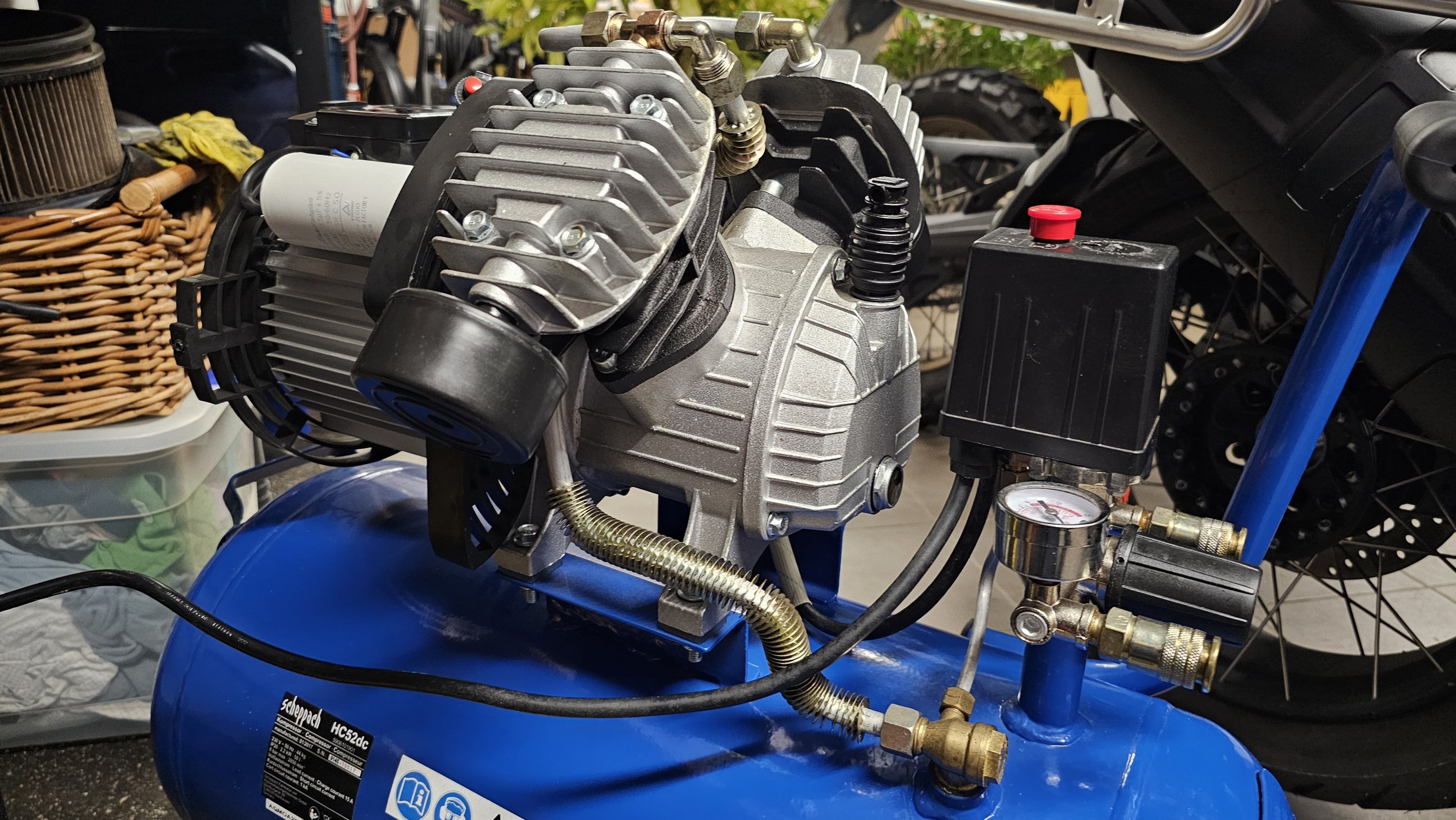

ich beschäftige mich gerade damit, meinen 2017er Scheppach HC52DC zu verbessern. Ich brauche in den nächsten Monaten mehr Druckluft zur Rostentfernung und weiteren Arbeiten an einem gebrauchten Transporter.
Der Durchsatz mit 145 l/min bei 8 bar ist für einige Tätigkeiten zu wenig.
Nachfolgende Teile habe ich bestellt auch mit dem Ziel, das Gerät leiser zu machen.
1 x Flüster- Magnetventil für Druckluftkompressoren 230V (3274)
2 x Druckluft-Anschlußschlauch 3/8" 490 mm lang (4896)
1 x Druckluft SCHLAUCHKUPPLUNG 1/2" AG (3012)
1 x Druckluft Y-Verteiler 1/2" IG, ohne Kupplungen (5624)
2 x Doppelnippel G 1/2" rechts AG x G 3/8" rechts AG Messing (1408)
4 x Schwingungsdämpfer Gummipuffer
1 x Rückschlagventil Kompressor Rückschlagventil 3-Wege-Luftkompressor-Ventil für direkten Luftkompressor (männlich, 1/2 x 1/2 x 1/8 Zoll)
2 x 90° - Winkel R 3/8" Außengewinde 16 bar Gewindefitting Messing
Das Rückschlagventil bekommen über den Y-Adapter zwei Eingänge. Beide Zylinder bekommen einen eigenen Anschluss, die dann an dem Y-Adapter angeschlossen werden.
Das aktuelle Abblassventil zur Entlastung der Druckleitung zu den Zylindern bekommt ein Flüsterventil.
Ein Schnellanschluss wird direkt an den Drucktank eingebaut, um maximalen Durchsatz zu haben, ohne über die Armatur gehen zu müssen.
Der Motor wird durch Gummipuffer entkoppelt.
Aktuell schafft mein Gerät bei Dauerabnahme leider nur ca. 4,5 -5 bar. Ich hoffe, das ich nach dem Umbau 6 bar schaffe.
Ich hatte auch darüber nachgedacht einen zweiten Kompressor zu kaufen und in Reihe zu schalten, aber das macht meine Stromversorgung leider in der Garage nicht mit.
Was habt ihr schon an euren Kompressoren verbessert oder Anmerkungen und Tipps ?

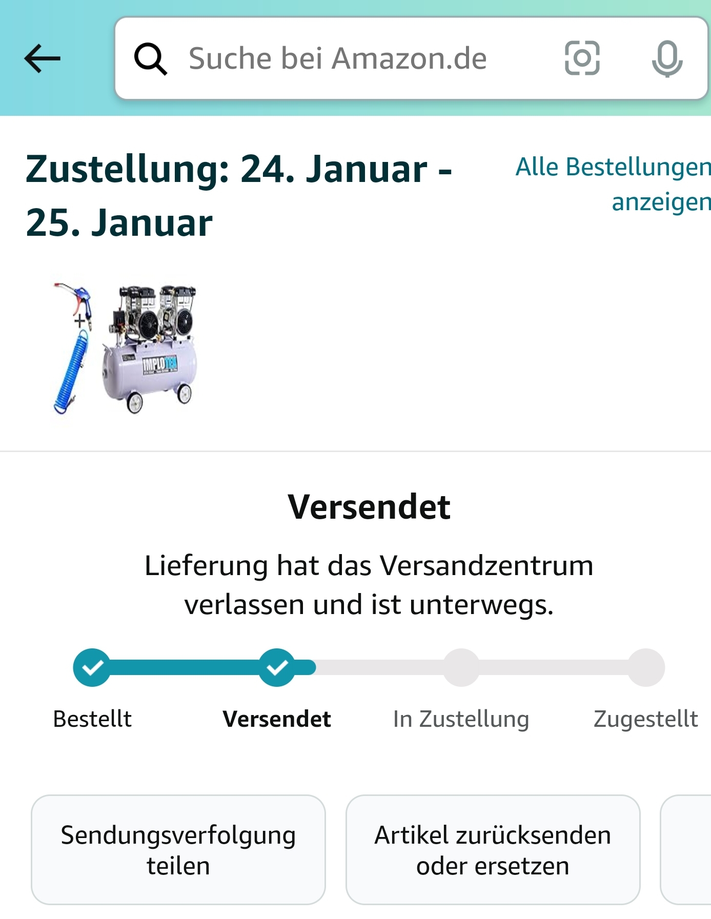

@Hobbyfahrer das gleiche Thema stand bei mir ebenfalls an. Deine Umbauten nutzen m.M. nach nicht viel bzw führen nicht dauerhaft zum gewünschten Ziel. Meine Lösung
