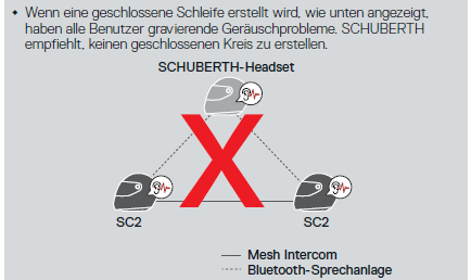

Die KI wäre der Meinung, man muss jedes System mit jedem koppeln - die Bedienungsanleitung vom SC1A ist aber der Meinung, solche "Ringverbindungen" schlagen sich auf die Qualität nieder:
Wie macht ihr das denn, wenn ihr in so einer "Dreierkonstellation" unterwegs seid? Also wie koppelt ihr das und wie läuft dann die Kommunikation ab?

Nicht alles miteinander koppeln.
Wenn Bluetooth dann in der Gruppe die Reihenfolge einhalten und so auch koppeln.
Sprich Fahrer 1 mit 2 und dann 2 auch mit 3. 3 dann wieder mit 4.
So ist dann die Kette aktiv.
Besser wäre per mesh, dann kann de Empfang durcheinander gehen.
Ich denke aber das SC1 kann das sicher nicht.
So haben wir das mal gelöst.
4 Fahrer hatten mesh und einer hatte dann den letzten zusätzlich mit Bluetooth verbunden.
Diese beiden müssen dann immer nah beieinander fahren.
Hat zwar viel mehr Aku verbraucht, ging aber, weil wir Mittag wieder geladen haben.
Auch hinkte diese Bluetooth Verbindung im Gespräch etwas hinterher. Kann man sich aber gewöhnen.
