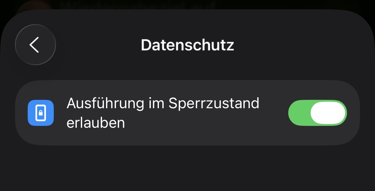

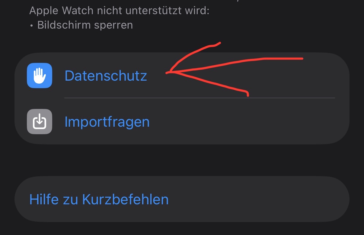

Mit dem nächsten iOS kann man dann auch Widgets (genau diese z.B.) auch in Carplay aufs Display legen. Da kannst die jederzeit ausführen ohne iPhone.
Gibt es dazu schon neue Infos - ich habe bisher in Carplay nicht gefunden.
Gast-72636
Also die Widgets funktionieren schon gut, aber leider sind die Kurzbefehle nicht dabei.
Wär schön wenn Apple hier noch die Kurzbefehle App nachbessern würde.

Zeig mal wie das aussieht und wie man die aufs CarPlay bekommt.
Edit: Habs gefunden, gleich mal im Auto ausprobieren. Danke.
