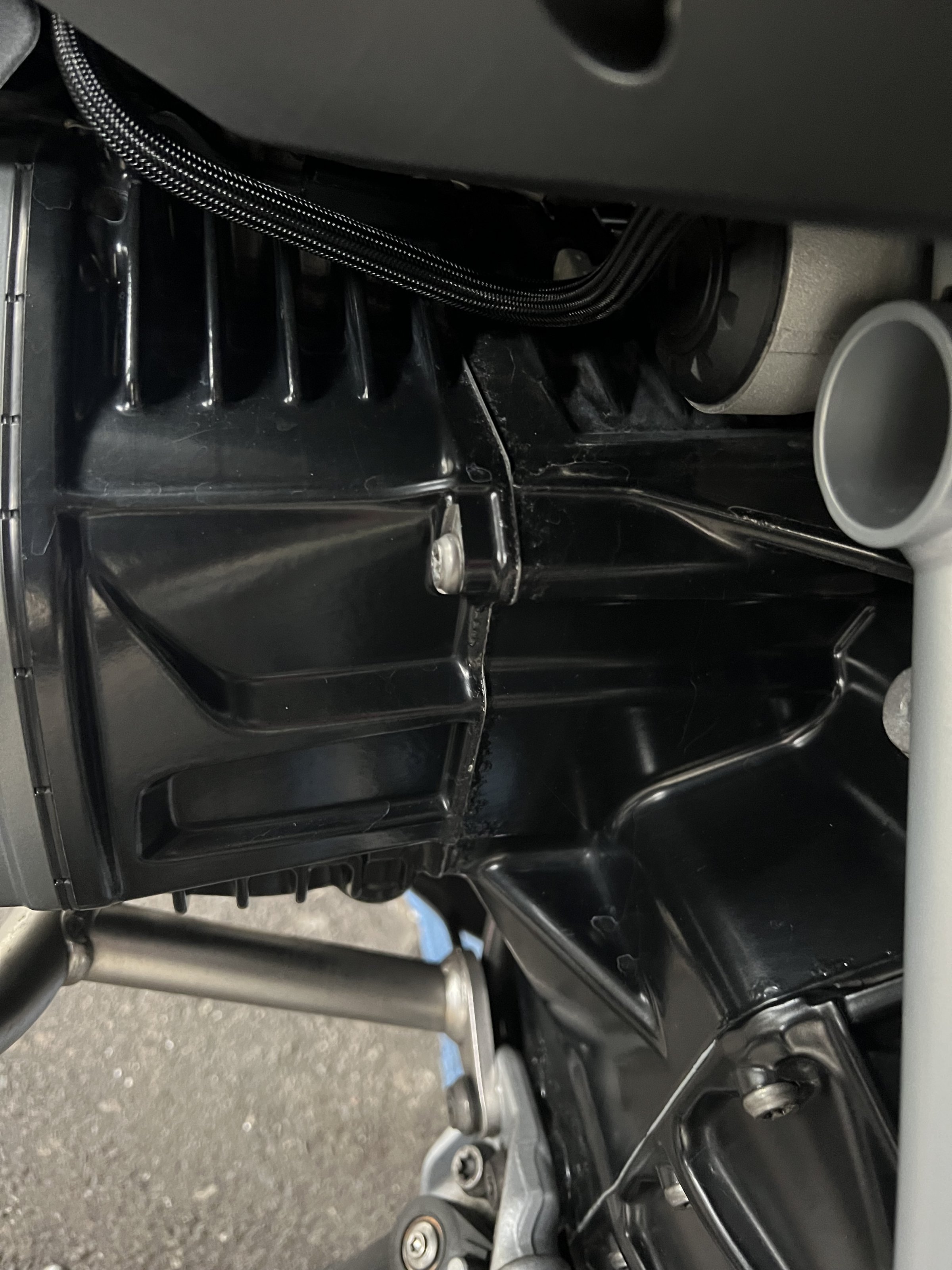

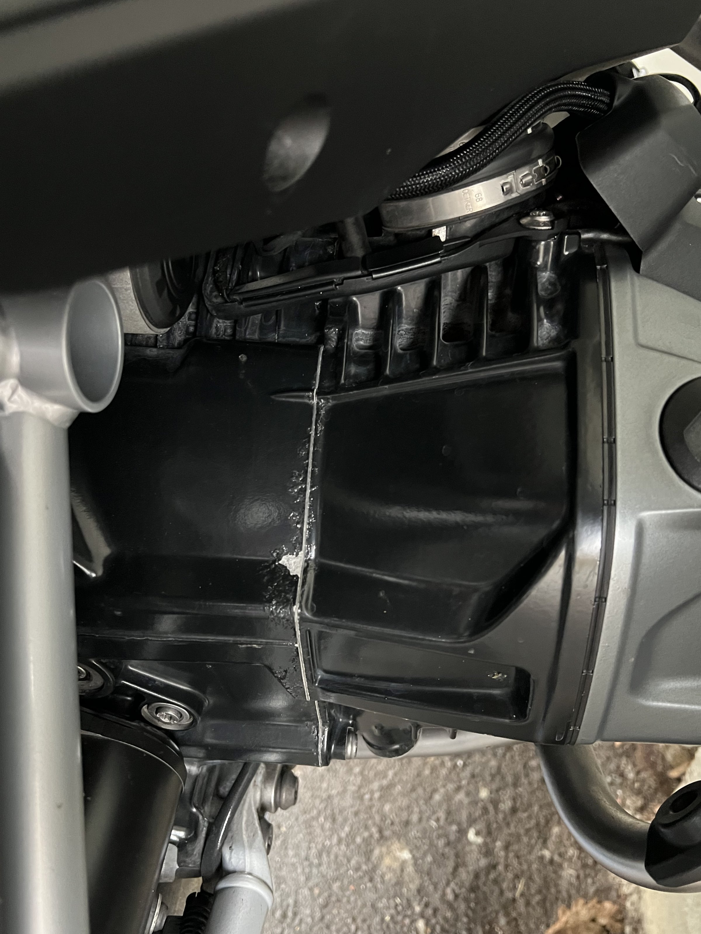

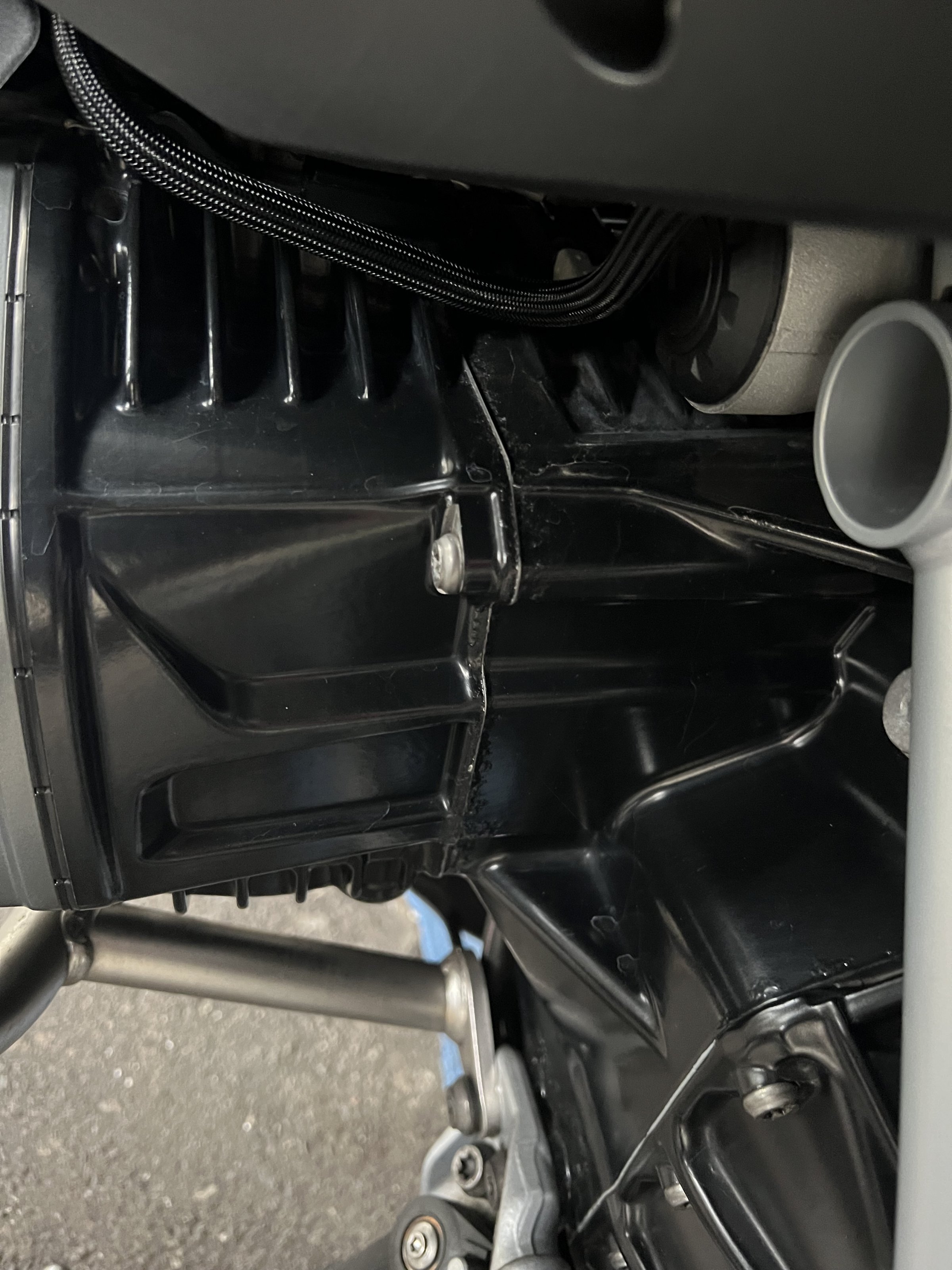

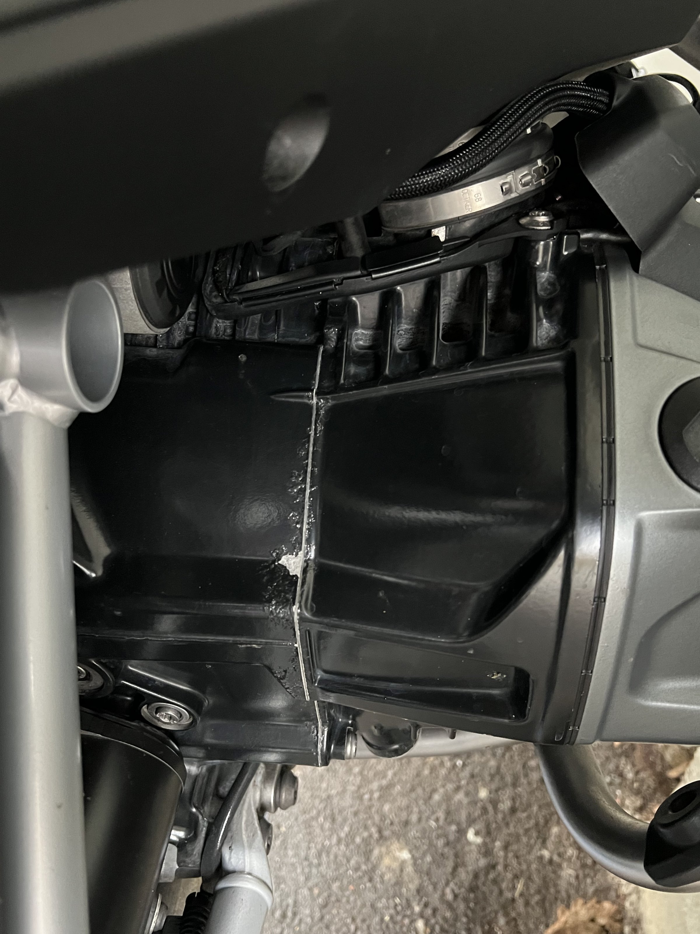

Ich hab hier mal das Foto von oben kopiert.
Was mich doch wundert, die blanken Stellen wo der Anlasser befestigt ist, sehen gut aus. Diese Stellen und auch die große blanke Fläche wo die Motornummer aufgebracht ist, sehen ohne jeglichen Schutz top aus. Warum oxidiert es an den Nahtstellen unter dem Lack?
