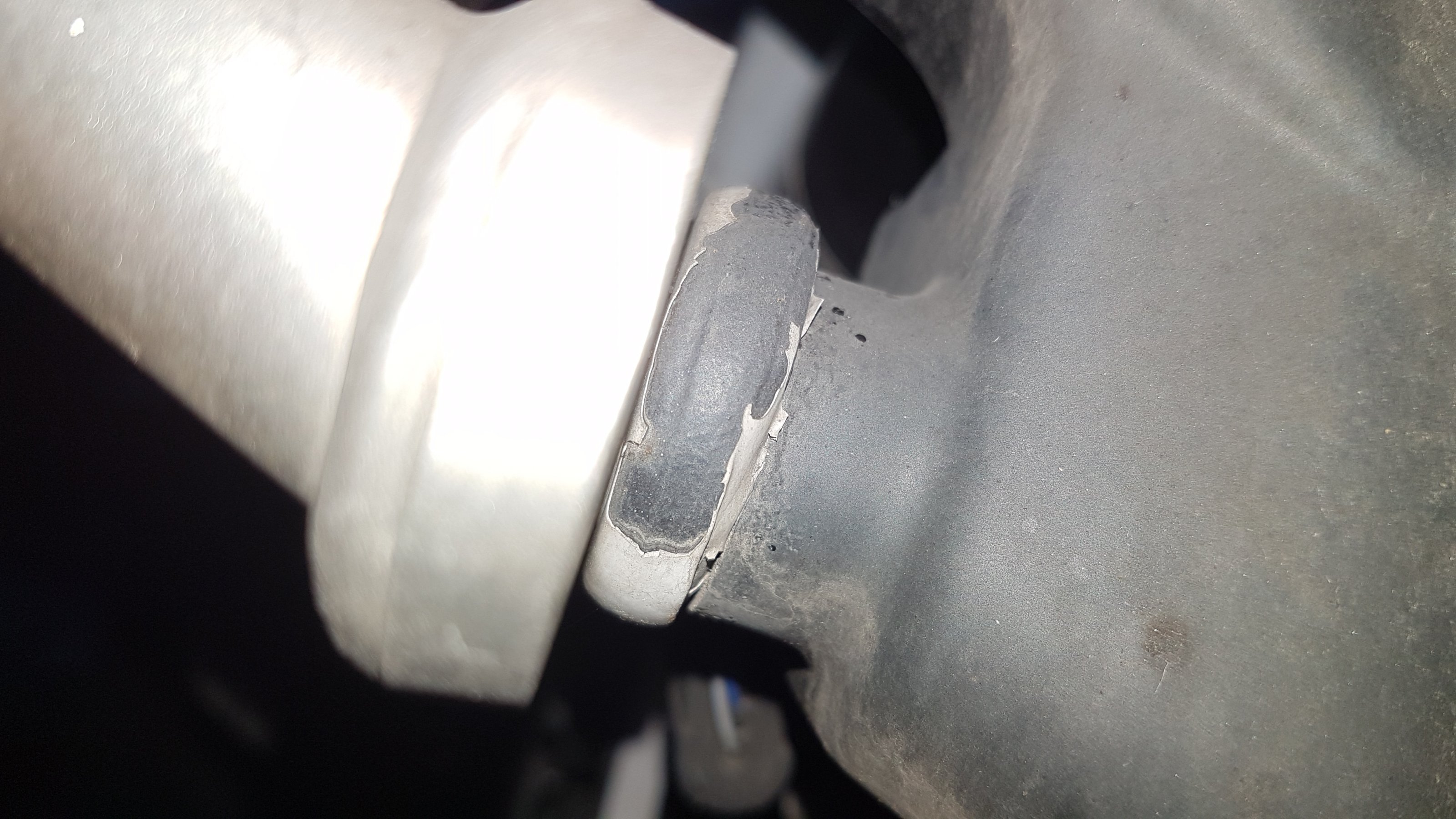

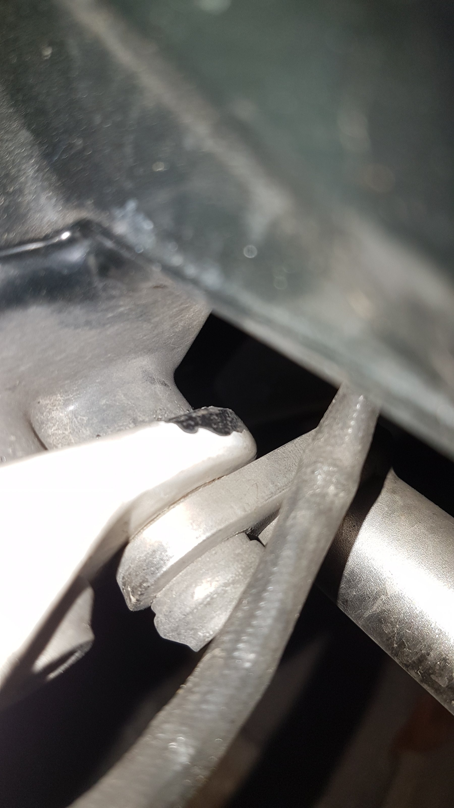

Reklamation Rost Rahmen
meine Reklamation ist auch von BMW München (TSARA) abgelehnt worden, nachdem in 1. Instanz BMW HH bereits abgelehnt hatte.
Soll mich mit meinem Moped bei einem BMW- Konzessionär um Smart Repair bemühen. Voraussichtliche Kosten: Eur 150.- (Spanne 80.- bis 180.- je nach örtlicher Lage des Händlers), womit ich persönlich leben kann.
Als Ursache für die Korrosion macht BMW München im Telefonat den Winterbetrieb verantwortlich. Einmal im Winter bewegt, auch bei schönem Wetter, wenn bereits Salz aufgebracht wurde, würde mein semi- Geländeprofil den Salzrückstand am Straßenrand aufwirbeln, sich auf meinem Motorrad ablagern, bei Feuchtigkeit aktivieren und so unvermeidlich zu Korrosion führen, sprich die GS/A ist nicht für den Winterbetrieb ausgelegt oder zu schade, je nach Standpunkt resp. Formulierung.
Schriftlich wurde zum Winterbetrieb mangelnde Pflege ursächlich genannt, dem ich widersprach.
Jetzt geht´s in die Werkstatt.
Bringt nix, hab denen eine Mail mit dem Hinweis, in der Betriebsanleitung den Winterbetrieb nicht gestatten, geschrieben. Dann kam der Crash dem Anwalt zuvor.

nehme an, die 150.- wären ein Vorzugspreis
für die Smart Repair- Aufarbeitung, denn bei der betroffenen Stelle müßte der Rost entfernt, der Lack entfernt, neu grundiert und neu lackiert werden.
Bei einem Stundensatz für einen BMW- Monteur von 170.- wäre das nicht kostendeckend darzustellen.
Im Moment scheitert´s an der Terminvereinbarung: Auf e-Mail erhalte ich keine Antwort, telefonisch klappt´s auch nicht. Heißt hinfahren zur Terminvereinbarung: Das Ganze läuft schon recht holprich ab... .
Lässt Du das für schlappe 150 bis 180 Euro machen?
Weil...dann hättest Du ja wieder Gewährleistung drauf.
Ganz ehrlich... Mit dem nachträglichen kosmetischen Rumgepfuschuffe bekommt das niemand niemals für dauerhaft in den Griff.

Und es müsste definitiv der Motor raus weil man sonst gar nich auf die andere Seite vom Auge rankommt.

#808
definitiv.
Auch wenn Smart Repair sich nach Problem geschickt gelöst anhört,
der Hauptaufwand liegt in der Vorbereitung und dazu müßte das Auge freigelegt, der Motor ausgebaut werden, wenn die Reparatur was bringen soll, nach meiner leienhaften Vorstellung jedenfalls.
Ich kriege im Moment keinen Rückruf/ niemand an die Strippe/ keine Antwort auf meine e-Mail. Muß also dafür hinfahren. Habe dafür aber keine Zeit. Werde ich aber machen und

Das ist eine Gußauge (Stahlgußteil), wo der Lack abgeplatzt ist.
Wäre es meine GS und ich hätte keine Gewährleistung mehr, würde ich da Korrosionsschutz drauf jauchen und fertig ist die Laube.
Aber natürlich ist das ein Qualitätsmangel und natürlich dürft ihr BMW dafür verklagen.....
Die abgeplatzte Farbe und die schon beginnende Korrosion nach so kurzer Zeit sind ein 'No go' - mit Winterfahrt oder ohne; dafür ist der Oberflächenschutz da!
Selbst Bauer Brakelmann aus Büttenwarder hätte so etwas an seinem Traktor reklamiert ...

was machst Du mit der betr. Stelle?
ich war soeben bei BMW: Termin Ende nächster Woche (Smart Repair: Auge abschleifen, grundieren, neu lackieren). Bin gespannt,
