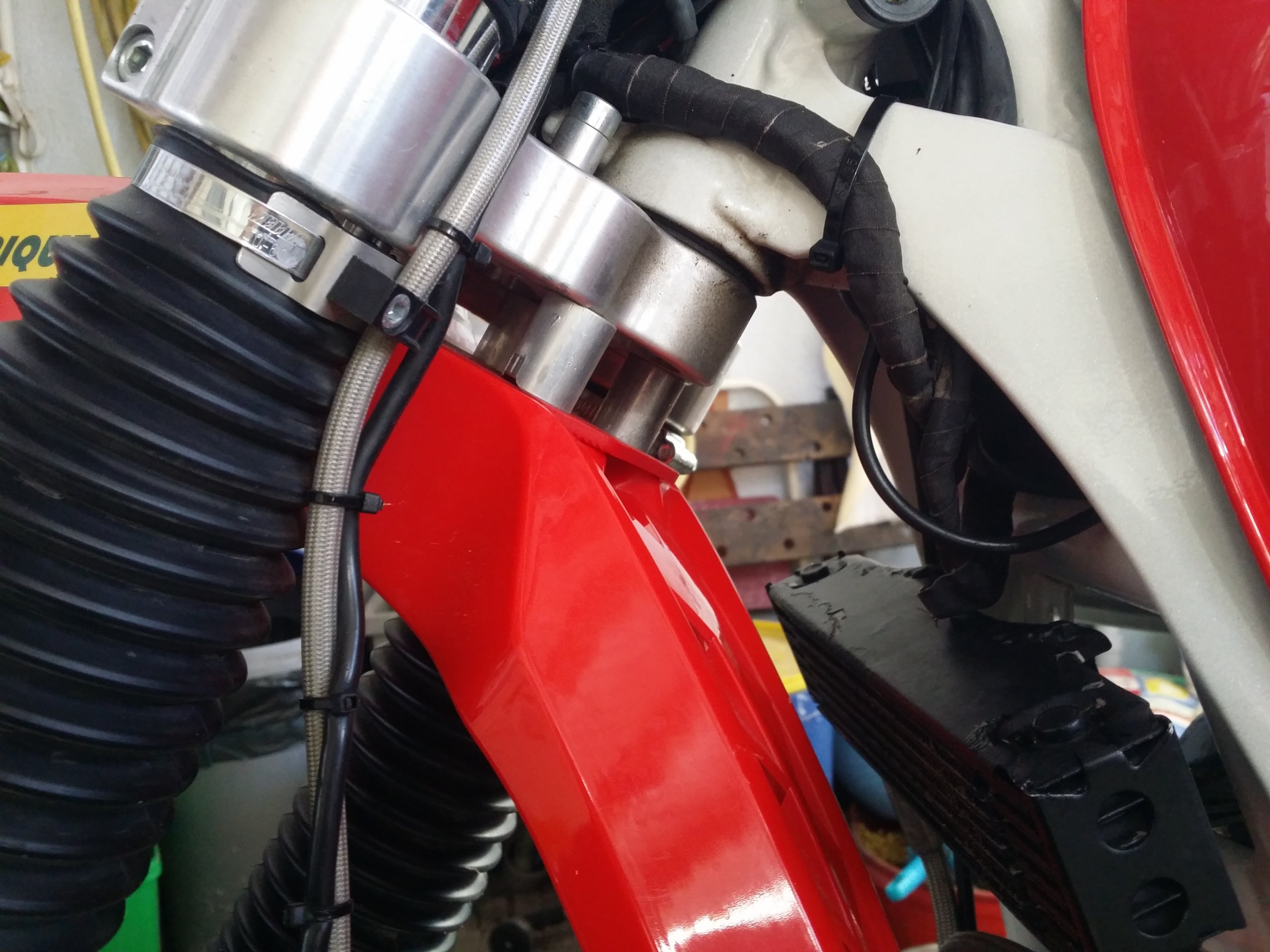

Bei mir sind längere Schrauben und Abstandshülsen von ca 1cm zwischen Koti und Gabelbrücke verbaut. Vielleicht würde das auch bei Dir Abstand zum Kühler bringen.

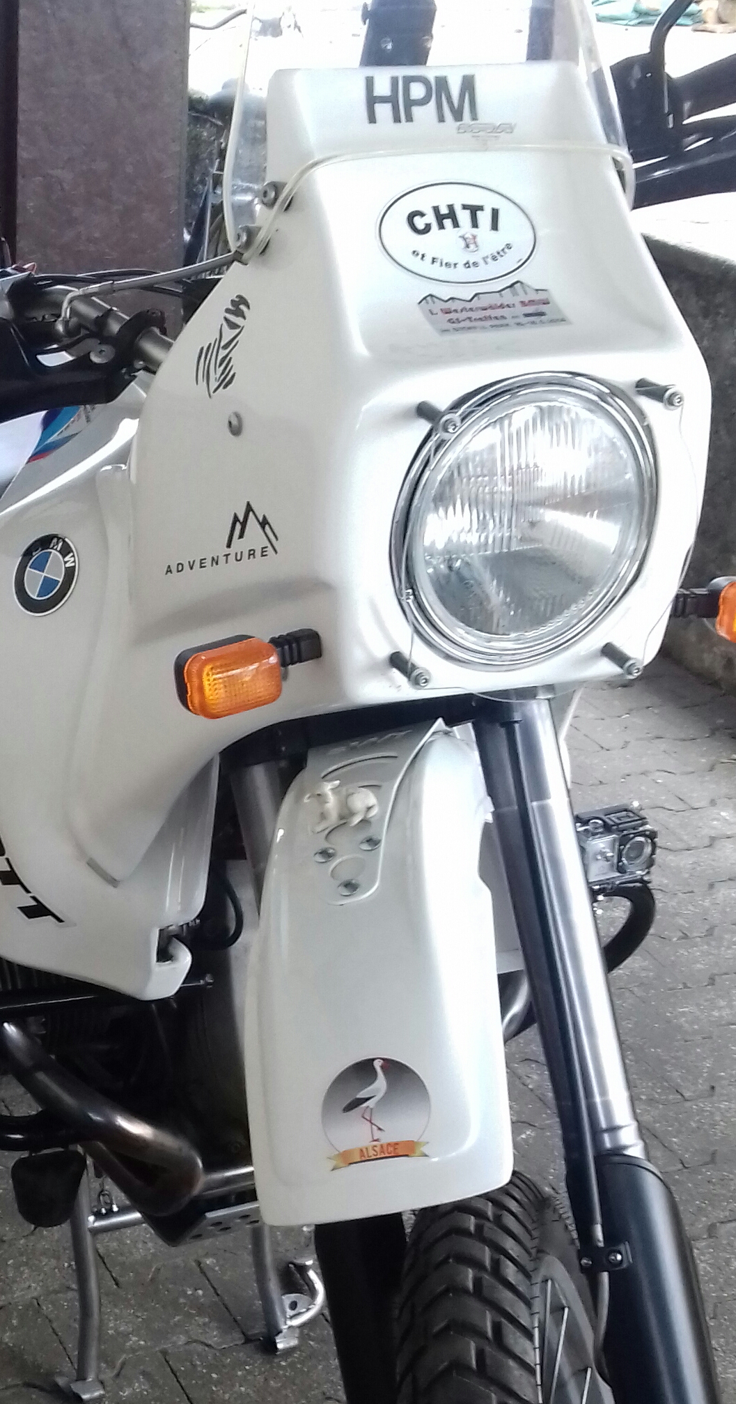

ich habe jetzt auf den TT Mittelölkühler umgerüstet und hatte mit meinem KF (glaub es ist ein UFO) auch Probleme.
Habe dann neben dem Abstandsplättchen zusätzlich noch gummigelagerte Hülsen verbaut. Hat jetzt die nötige „Luft“ und sitzt dennoch bombenfest.

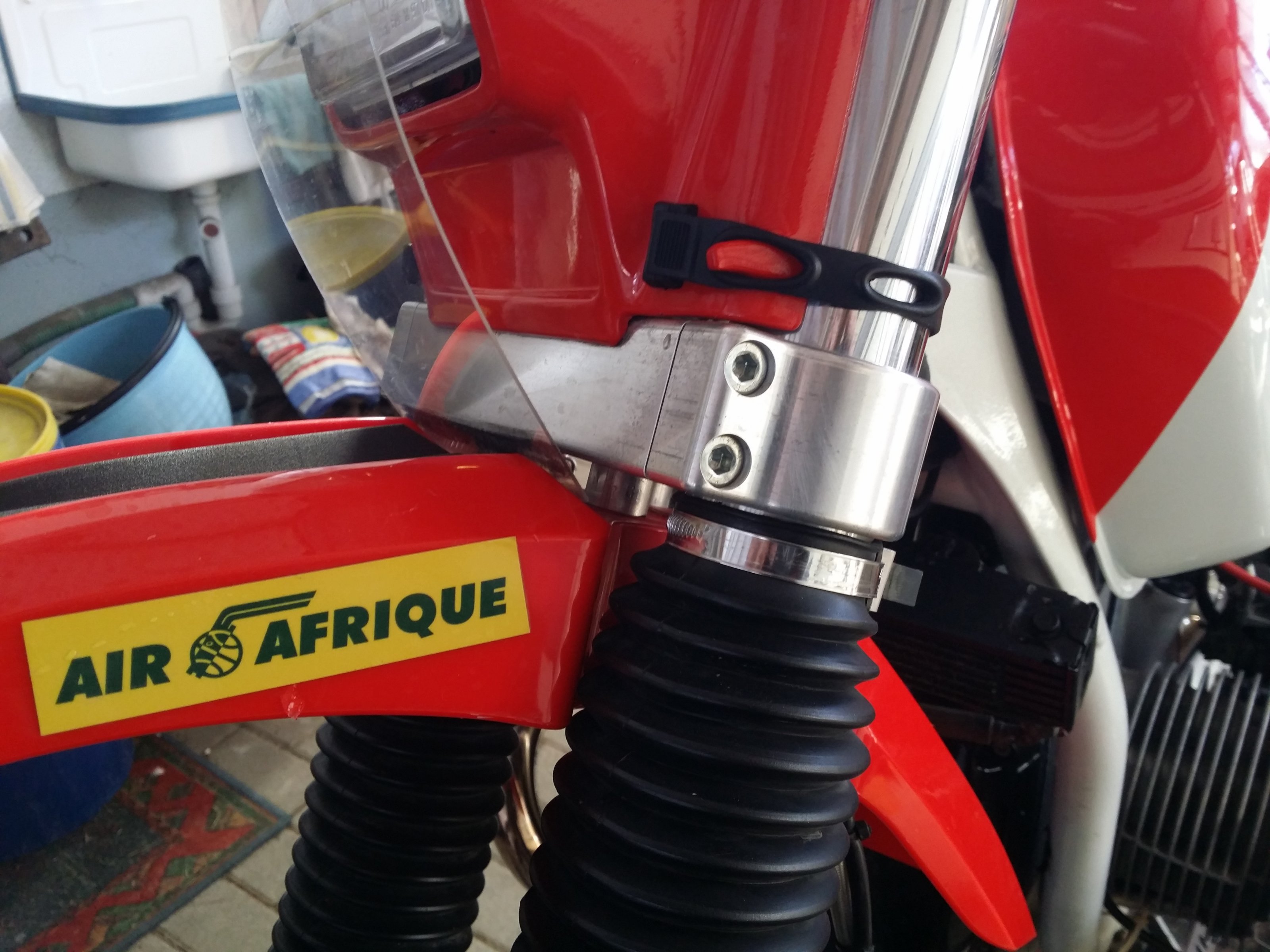

Also jetzt hab ich doch noch nachgeschaut und Fotos gemacht. Es sind eher 2cm Hülsen. Aber auch ein anderer Koti.
Dabei habe ich festgestellt, dass mein Vorderrad blockiert ist. Bremsbeläge an die gute Spiegler Scheibe angerostet nach dem letzten Waschen. Ein beherzter Tritt hat das Problem beseitigt. Ich fahre wohl zu selten..
