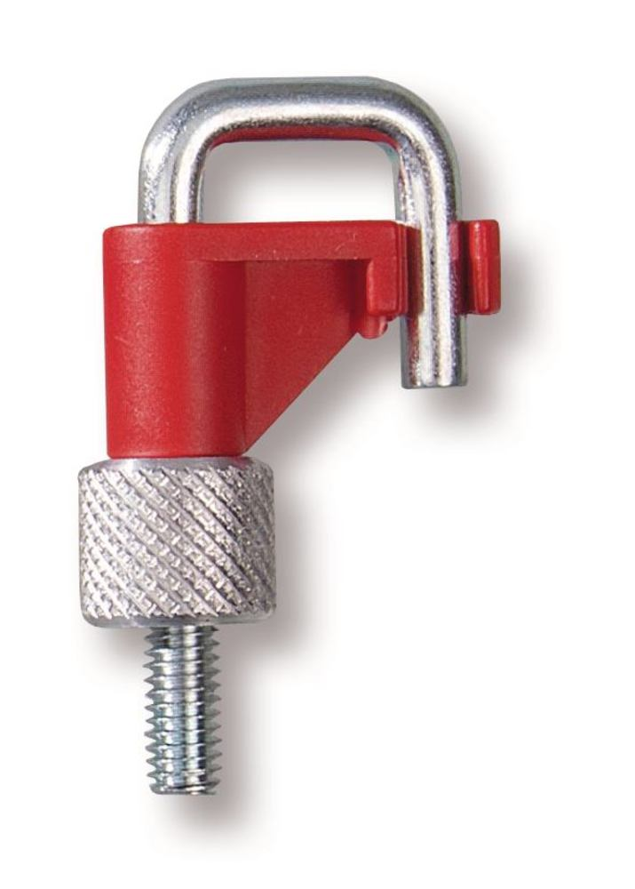

Da kann ich bestätigen - wenn du die Spritleitungen nicht abklemmst, dann läuft der Tank leer.
Bei mir mach ich das ganz einfach mit sowas:
Maikster
10.10.2011
759
Leipzig
R1100GS
schlauchklemme - Google Suche
Da gibt´s ne große Auswahl. Ich hab mal nen Set gekauft - da sind genug in unterschiedlichen Größen drin.
EIGENTLICH hatte ich mir für meine 100er GS sogar mal Schnellverschlüsse gekauft - sogar aus Messing. Aber am Ende hab ich sie nicht eingebaut sondern bin bei den Schlauchklemmen geblieben. Die Schnellverschlüsse sind am Ende auch wieder nur irgendein Mist, der dir unterwegs kaputt geht, klappert oder sonstwas. Und die 2 Minuten die es schneller geht - die sind VIELLEICHT ein mal pro Jahr ..
