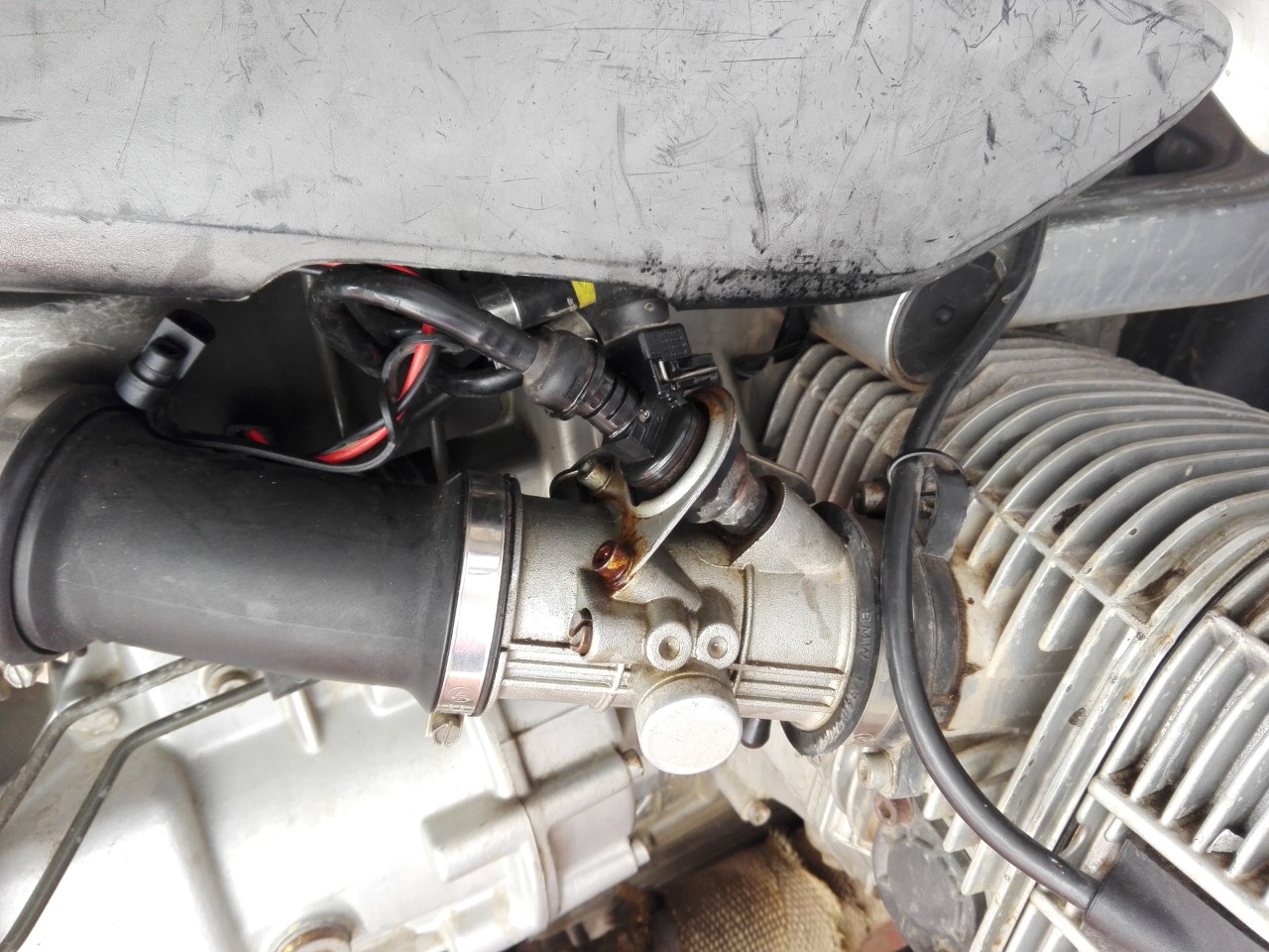

Hallo zusammen
bei meiner 1100GS Bj. 1999 ist heute die Kraftstoffleitung der Einspritzdrüse beim Schlüssel umdrehen abgesprungen...
Also wieder draufgesteckt, Schlüssel erneut gedreht, gleiches Spiel.
Mit Kabelbinder festgezurrt, aber das Teil springt jedes Mal beim Anlassen bzw. Schlüssel umdrehen ab...
Warum?
Und wie bekomm ich das DIng wieder fest?

Da gehört eine Sicherungsklammer drauf damit der Überwurf hält.

...und wie verliert man sowas beim in der Garage stehen?
Muß dann ja wohl beim Rütteln&Schütteln während der Fahrt passiert sein...aber das merkt man ja logischerweise.
Wunder mich halt, das der Bock gestern noch gefahren ist, und heute morgen die Klammer fehlt...
Komisch!

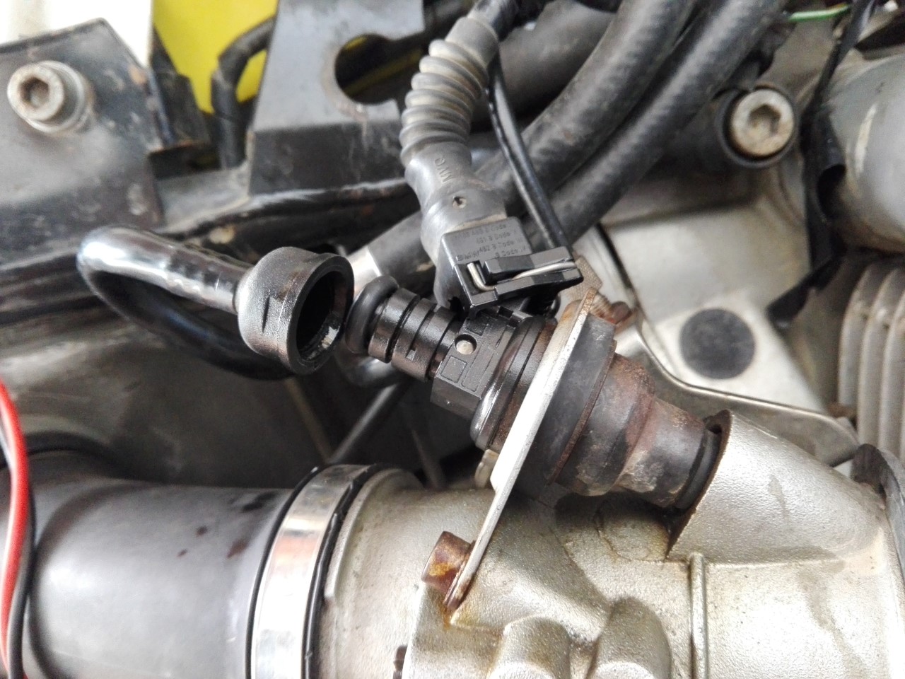

Einfach die Klammern etwas zusammen biegen, dann sitzen sie strammer. Ist mir mal während der Fahrt passiert....war auch nicht schön.
Habe dann die Klammer bestellt....habe 10 bekommen.....

ja, aber das is nix zum zusammenbiegen. das ding ist weg....muß ne neue her.
kannst mir ja einer der 9 übrigen schicken 🤣

Das Porto übersteigt den Warenwert.....
Du kannst aber den "Kopf" der Kraftstoffleitung entfernen (absägen) und dann einen Kraftstoffschlauch mit 2 Schellen einbauen (Kraftstoffleitung auf Einspritzdüse).
hmm, ja...wenn alle Stricke reißen. Aber dann kann man ja die original Klammer nich tmehr dran machen.....hmmmmm

...bei BMW nachgefragt: die Klammer muß aus Deutschland bestellt werden - dauert 3 Wochen ! 😖
Hoffe, dass der Werkstattchef noch eine zündende Idee oder kompatibeles Ersatzteil hat...let's see....

...ich würde mal sagen das Ding ist eine Standardeinspritzdüse und da sollte sich eine passende Klammer von irgendeinem Fahrzeug finden lassen - wenn nein, andere Seite Klammer abziehen und provisorisch eine selbst aus dem Vollen feilen.
Alternativ - eBay und amazon schon versucht?

Du hast die schon mal gesehen?
Dann feile mal los und zeige deine Machenschaft.
Ich denke, die ist aus Feder Stahl.
Kabelbinder würde gehen, aber in Richtung Düse abspannen.
Oben am Schlauch einen (noch nicht festziehen) und dadurch zwei in Richtung Zylinder.

ja, die Klammer paßt zu diversen anderen BMWs, aber das ändert nix daran, dass sie eingeflogen werden muß.
Und Kabelbinder hab ich bereits versucht - taugt nix.

...solche Klammern hatte ich schon in der Hand, ja - und ein Provisorium aus irgendeinem Material zimmern, das sich in der Nut verklemmt und den Anschluß fixiert sollte wohl machbar sein.
...und nein, ohne Not werde ich keine bohren, stanzen, feilen, fräsen...
@mowbray - ich denke was auch funktionieren könnte, wäre vorsichtig eine Schlauchschelle hinter dem Anschuß anbringen und dann mit Draht nach vorne Richtung Einspritzdüse abspannen - so wie juekl das vorgeschlagen hat nur anderes Material - alles Notlösungen wenn das Ding unbedingt fahren soll.
Mit anderen Fahrzeugen meinte ich übrigens auch andere Fahrzeug-Hersteller und oder in D würde ich direkt mal zum Boschdienst laufen - k.A. ob sowas ähnliches bei euch verfügbar ist.

Hatte beim Wechsel auf Tills 1200 Düsen ein ähnliches Problem ( 1100 GS)...eine Seite ging Problemlos..Klammer weg ...Leitung weg..und wieder montieren...andere Seite Klammer raus ( die hat sich dann ein wenig geweitet ) und die Leitung musste ich mit einigem Kraftaufwand entfernen...
Bei der Montage gings besser...aber den Klip musste ich gaaanz vorsichtig ein wenig zusammendrücken..hat aber auch geklappt..war einfach ein wenig ein Gefummel..und hält...finde die Lösung nicht gut...von wem auch immer (BMW..Bosch..?)
Denke auch dass die Klammer ein Normprodukt ist..
