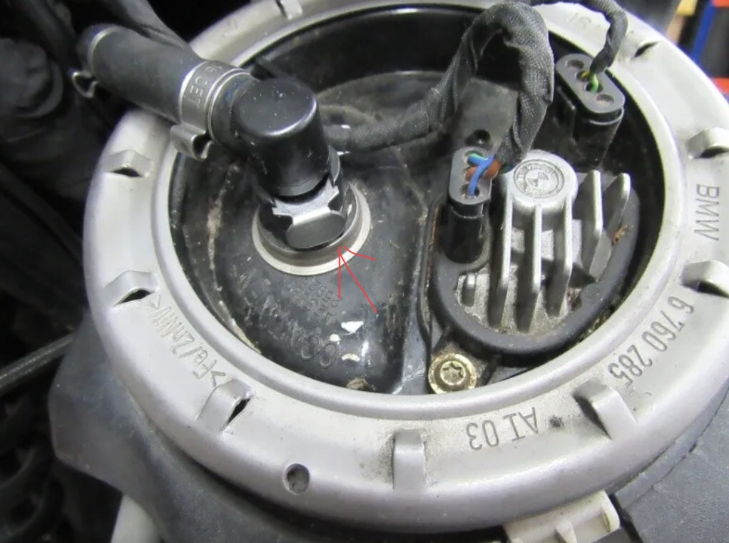

bei meiner 2010er K25 hatte ich auch den Verdacht, dass der Deckel der Benzinpumpe undicht ist, jedoch kommt es aus dem eingeschraubten Schnellverschluss.
Hatte versucht mit Hondabond, einem dauerelastischen benzinfestem Dichtmittel das Gewinde dicht zu bekommen, aber da spritzte es direkt noch dem Start ordentlich durch.
Habt jemand eine Idee, wie man das dicht kriegt?

ich befürchte das wird leider nicht klappen.
Hatte ich auch daran gedacht, aber der Druck ist zu hoch für sowas.
Entweder selber tauschen oder ab zu BMW.
BMW hat es mir auf Kulanz repariert!

Ich habe den defekten Schnellverschluss einfach ausgetauscht.
Kostenpunkt ca. 30€ und 30 Minuten Arbeit.
Hätte ich an Deiner Stelle nicht gemacht, denn aller Erfahrung nach ist der Grund für den Benzinaustritt nicht der Anschlußstutzen selber, sondern die rissig gewordene Pumpenplatte.
Daß es Risse zu geben scheint, sehe ich an dem Verstärkungsring, der vor geraumer Zeit als (in meinen Augen dilettantische) Abhilfe (vor allem gegen die drohenden Kosten einer wirksamen Nachbesserung) von BMW Motorrad aufgebracht wurde.
Bin gespannt, ob Deine Reparatur halten wird. Eventuell wird deswegen eine mögliche Kulanzreparatur seitens BMW wegen deines Eingriffs unter Umständen abgelehnt?

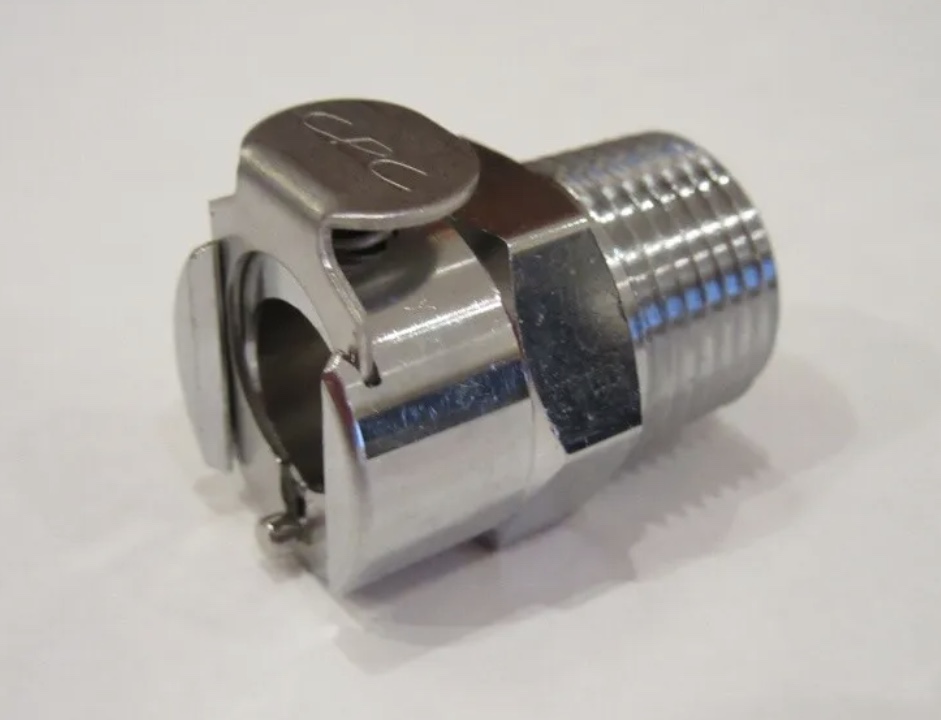

Bei mir war eindeutig der schnellverschluss Defekt!
Beim einschalten der Zündung spritzte direkt am Gewinde der Sprit raus. Es war auch eindeutig ein kleiner Riss im Kunststoff zu sehen. Nach 14 Jahren darf ein Kunststoffteil auch mal seinen Geist aufgeben. Der neue Schnellverschluss ist jetzt aus Metall. Ich bin bis jetzt ca. 4000 km gefahren und es ist immer noch alles dicht.

Dann könnte es gutgegangen sein. Hat Dir aber möglicherweise einen für Dich vorteilhaften (weil der Filterwechsel nur so ginge!) Pumpentausch "erspart".
Die Rißbildung ist ja der bekannte Fehler (such' mal hier ein wenig und Du findest die Flut an zugehörigen Beiträgen) und die findet üblicherweise im Pumpenflansch statt. Sie geht vom Einschraubgewinde des Schnellverschlusses aus, nicht zuletzt, weil es sich um eine Konusverschraubung handelt, die die Wandung des Gewindes und der Platte anders belastet als es der Konstrukteur wohl geahnt hatte.
Der von BMW Motorrad aufgepreßte Stahlring sollte das Weiterreißen ausgehend vom Gewinde in den Pumpenflansch verhindern, hat es aber oftmals nicht geschafft. Daß bei Dir die eingeschraubte Kupplung selber defekt geworden ist, dürfte die Ausnahme sein oder möglicherweise würde BMW Motorrad bei Deiner Reklamation gar nicht unterscheiden (können), weil's das einzuschraubende und abzudichtende Teil bei BMW Motorrad nicht als Ersatzteil gibt.
