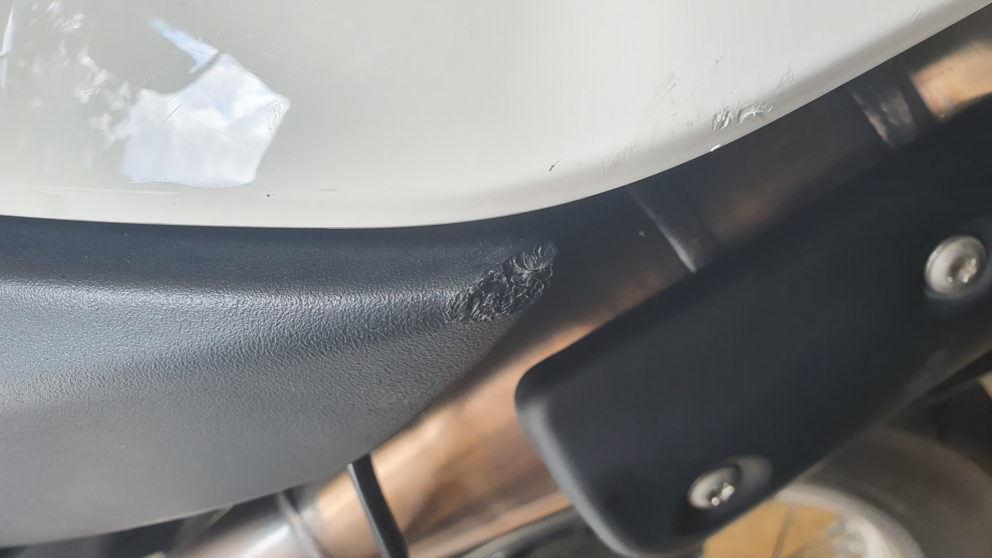

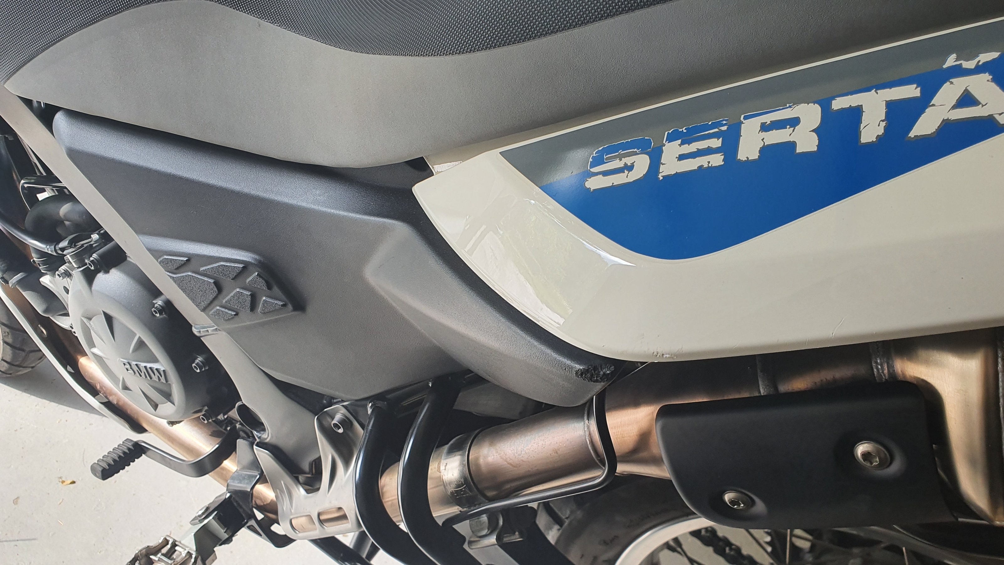

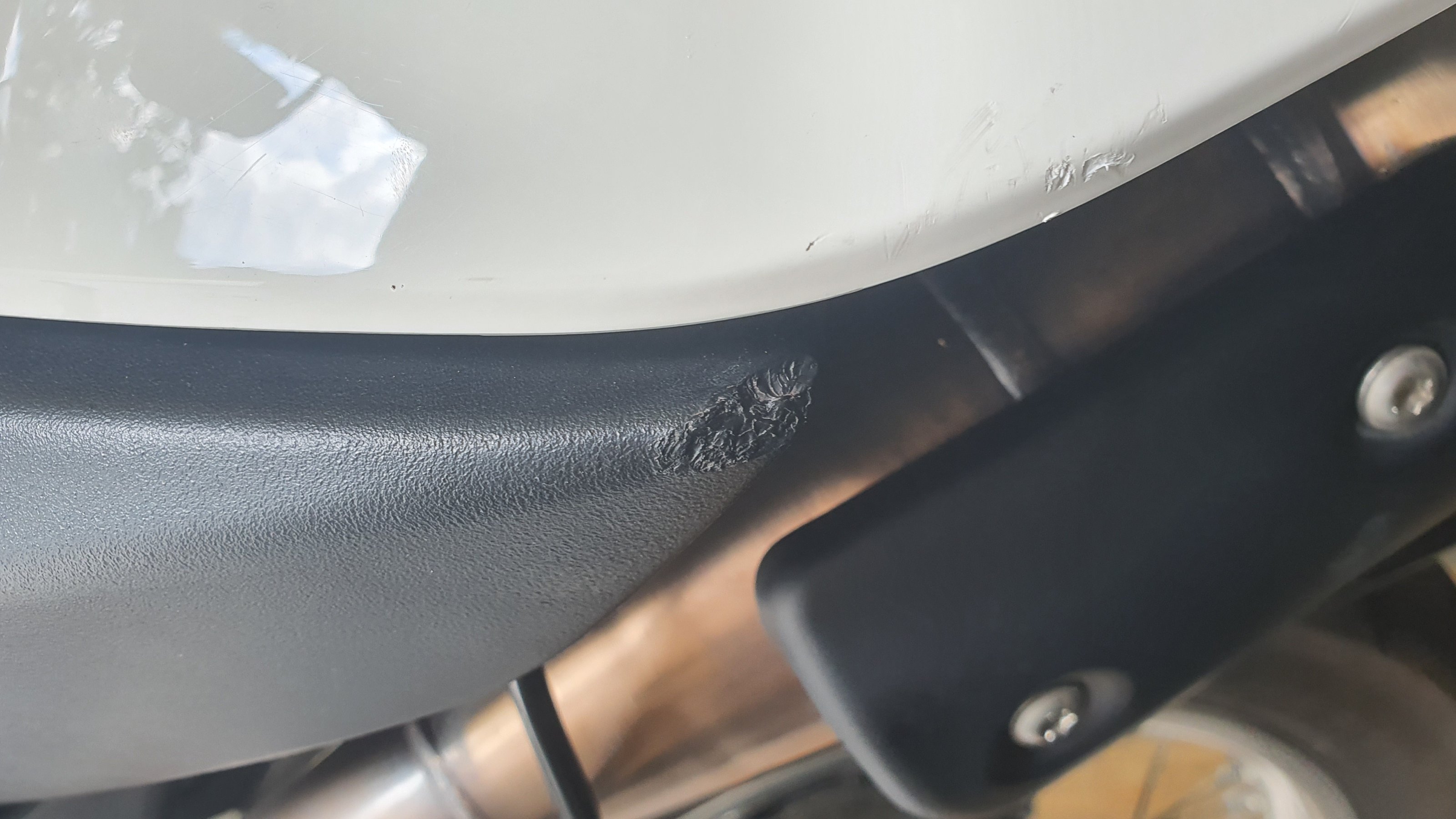

Hallo zusammen,
mir ist passiert, was nicht passieren darf.
Mein Motorrad wurde Opfer vom Seitenständer, in Verbindung mit der Schwerkraft.
Es ist nicht viel passiert, allerdings hat der Tank meiner G650 Sertao eine Macke mit der ich nicht so gut leben kann. Nicht groß, aber ihr werdet es kennen, man schaut immer hin.
Der Tank kostet ca.500 Euro und der Einbau ist recht aufwendig. Daher kommt ein Tausch erstmal nicht in Frage.
Hat einer von euch Ideen?
Aufkleber? Irgend ein Zubehör Anbau?
Gibt es so etwas wie Smart Repair für derartige "Schäden"?

Mit spaltfüllendem Zweikomponentenkleber auffüllen und nach dem Trocknen glattschleifen. Erst mit etwas gröberen, dann mit immer feinerem Schleifpapier. Anschließend mit 2000er nass schleifen. Dann mit Airbrush beilackieren. Wenn man die Stelle ordentlich abklebt kann man das im eingebauten Zustand erledigen.
Das schwarze Teil würde ich auch mit dem selben Zweikomponentenkleber ausbessern, beim Trocknen kann man mit einem Holzspatel versuchen die Struktur zu imitieren. Dann mit einem kurzborstigen Pinsel seidenmattes Schwarz auf tupfen, dabei die Farbe trocken tupfen, dabei kann man mit Gefühl den originalen matten Glanz erreichen. Nach ein paar Tagen Farbnebel weg polieren.
Das Ganze braucht etwas Geduld, man sieht es dann (fast) nicht mehr.

Also mir geht es nur um das Schwarze. Das weiße könnte man tauschen,ist mir aber egal.

Schau dich mal um im www, hier gibt es einige Tipps, Spezialisten und Material zum Armaturenbretter aufzuarbeiten incl. der Technik wie man die Struktur wieder herstellt. Geht genau in deine Richtung

Ab zum Autoaufbereiter und per Smartrepair reparieren lassen

den schwarzen Kunststoff würde ich mit schwarzer reflektierender Folie absetzen so wie es hier bei meinen schwarzen Kunststoffteilen auch gemacht habe
( vorher mit Backpapier die Form abnehmen und dann passgenau zuschneiden
und bei dem weißen Lackbereich würde ich einen farblich passenden Zierstreifen am Rand entlang anbringen
damit der Streifen nicht zu sehr auffällt entweder ein grauton von oben oder wenn er auffallen soll dann vielleicht grau / weiß gestreift

Problem/ Frage: Um, was auch immer, umzusetzen, muss ich die Steller erstmal glatt bekommen. Dabei nehme ich natürlich nochmal Material weg.
Ist der Tank doppelwandig oder wird der mir mit viel Pech undicht?

Leider nein.
Verkleidung (die weiße) ist mir wie gesagt egal. Kann man tauschen, aber störte mich nicht.
Das Schwarze ist leider der Tank, der kostet 500 Euro...

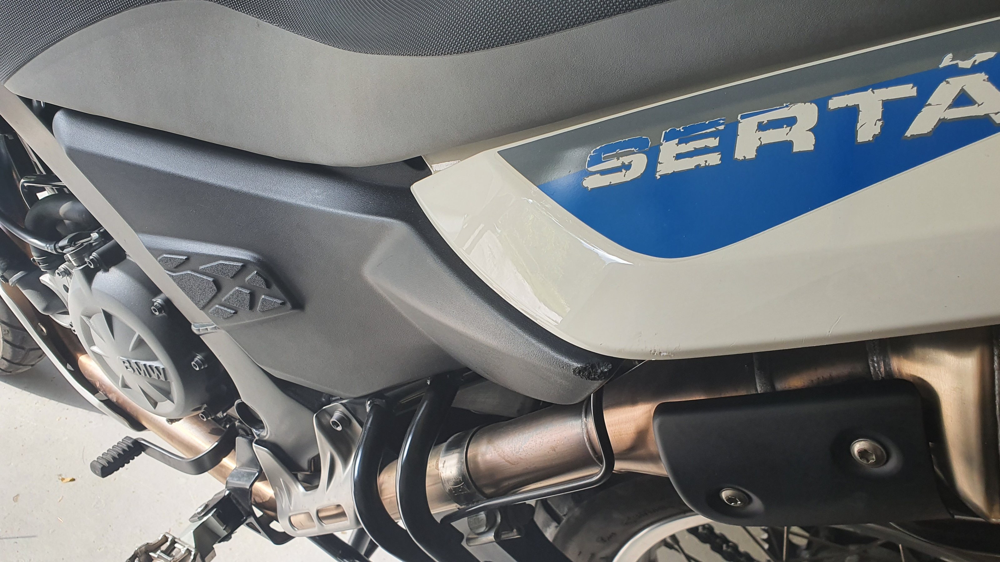

Ich habe gerade mal nachgeschaut, das schwarze ist tatsächlich der Tank. Aber ich denke, du hast da nur ein paar Riefen drin. Das muss der Tank bei der Wandstärke aushalten mMn.
Ansonsten fahr halt mal zum Schrauber/Freundlichen deines Vertrauens.

Glattschelifen würde ich das nicht, so hält z.B. Spachtel oder Epoxy mit Füllstoff besser.
Es gibt z.B. Presto Kunststoffspachtel in Schwarz.

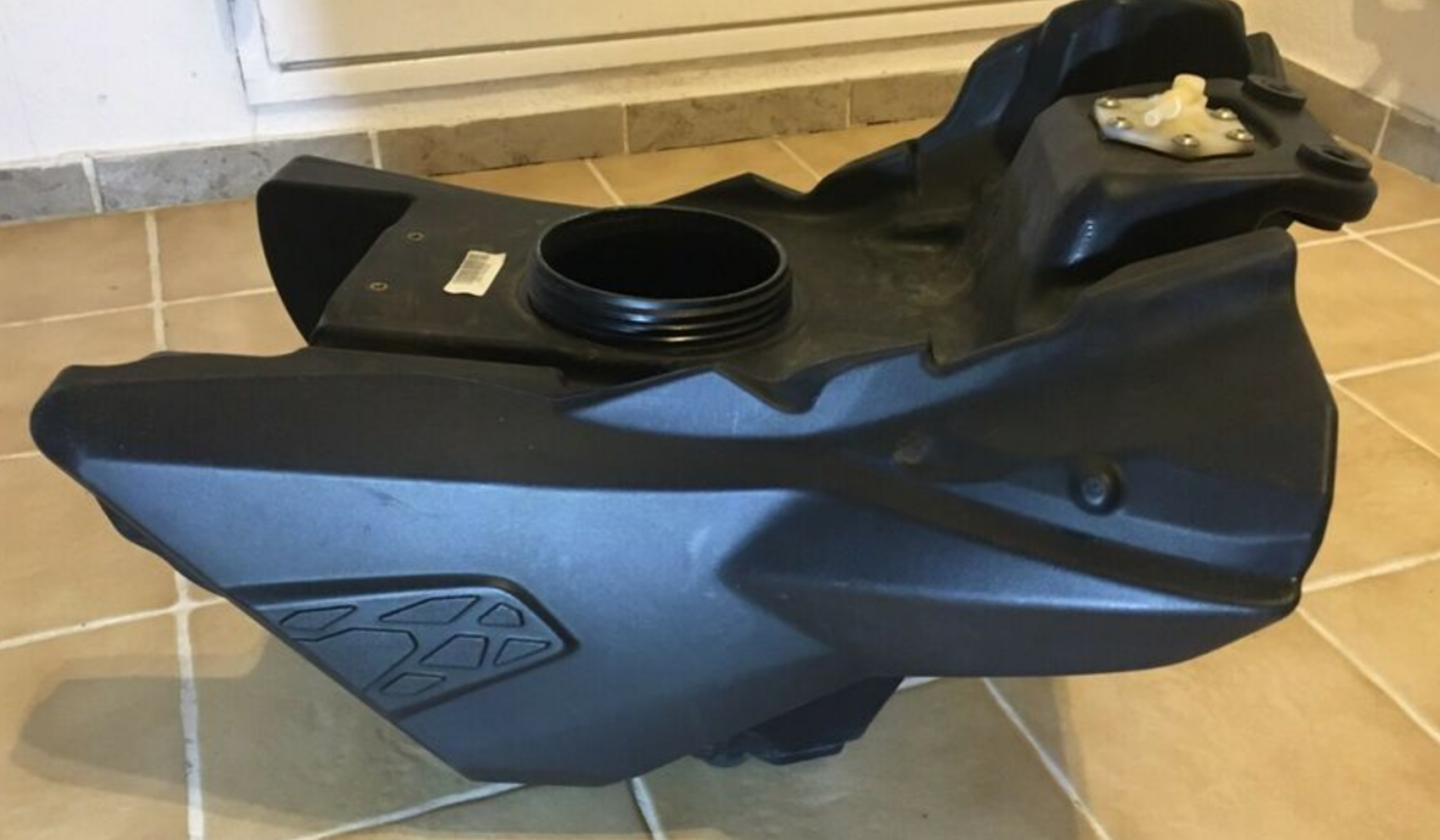

Wenn Du die Form und die Struktur sauber hinbekommen willst: Auf der Gegenseite - oder besser an einem anderen Tank auf der selben Seite - mit Silikon-Abformmasse eine Negativform abnehmen.
Mit dieser kannst Du dann, wenn der Spachte aufgetragen ist, die Form und die Struktur wie mit einem Stempel übertragen.
Geht ggf. auch mit Knetspachtel.
Das schwierigste dürfte sein ein Material zu finden das auch hält. Ich vermute der Tank ist aus HDPE, da fallen fast alle Materialien zum Kleben/Lackieren etc. einfach ab. Epoxy? Oder bei einem Kunststoffbetrieb per Kunststoffschweißverfahren Material auftragen lassen und dann mit dem Dremel dem Original nachempfinden.
Egal wie - wenn es halbwegs was werden soll ist's ne Menge Arbeit.

Hallo
die Beschädigung scheint recht klein zu sein, ich würde nur gaant leicht die Kanten der Beschädigung beischleifen. Offensichtlich wie der TO selber Hand anlegen, weiß aber nicht wie. In solchen Fällen besteht die sehr große Gefahr das der Schaden hinterher größer ist es noch bescheidener ausschaut.

... jeder Versuch wird hier eher zu einer Verschlimmbesserung führen.
Ich würde ggf. nur ganz vorsichtig etwas glattschleifen. Ist doch kaum zu sehen.

am weissen teil würde ich nichts machen - am schwarzen ist ja vermutlich der kunst stoff durchgefärbt - hier würde ich nur mit einem ganz feinen nass schleif papier etwas glätten
oder ein aufkleber
