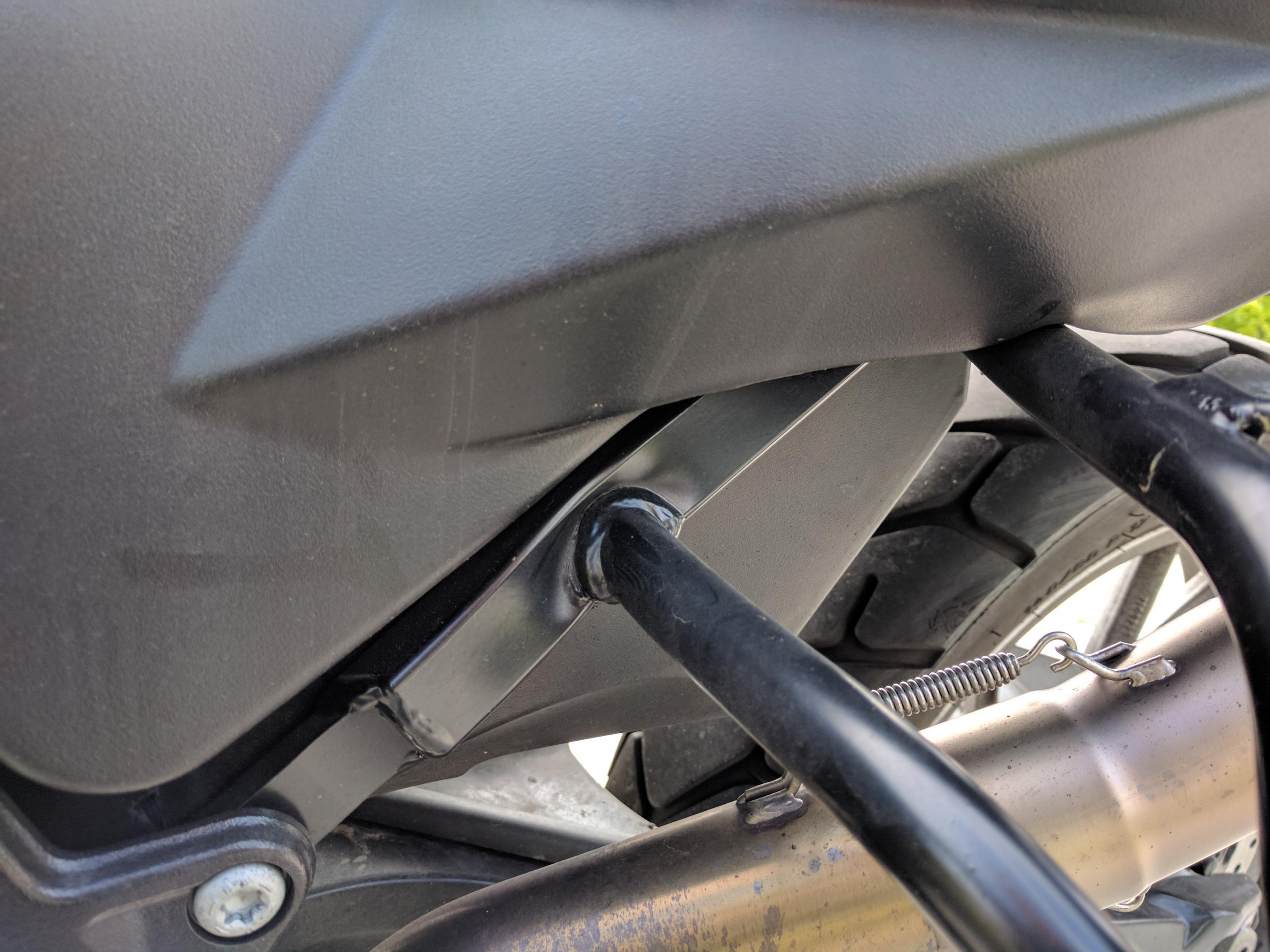

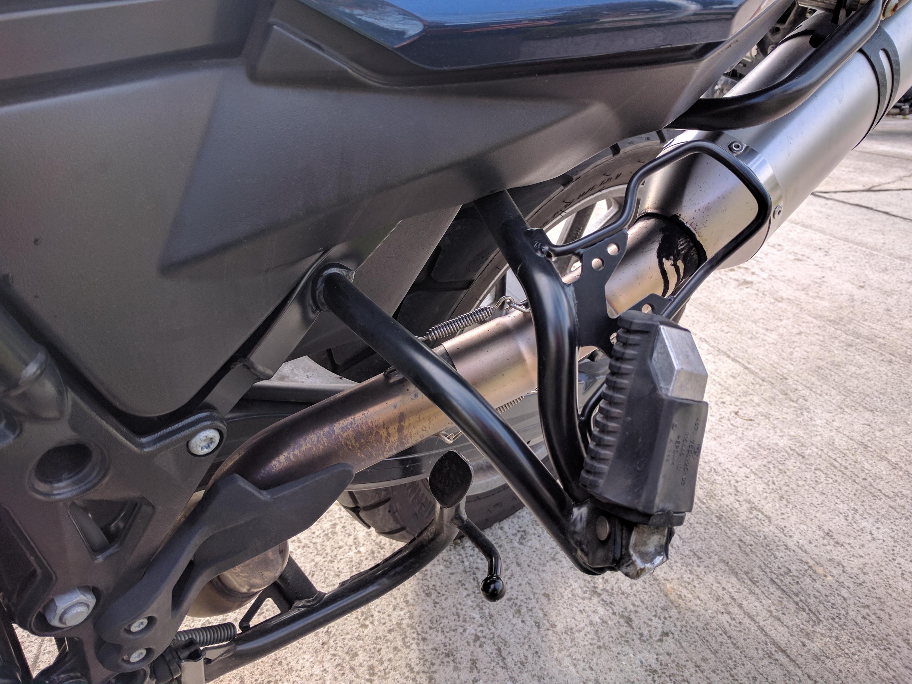

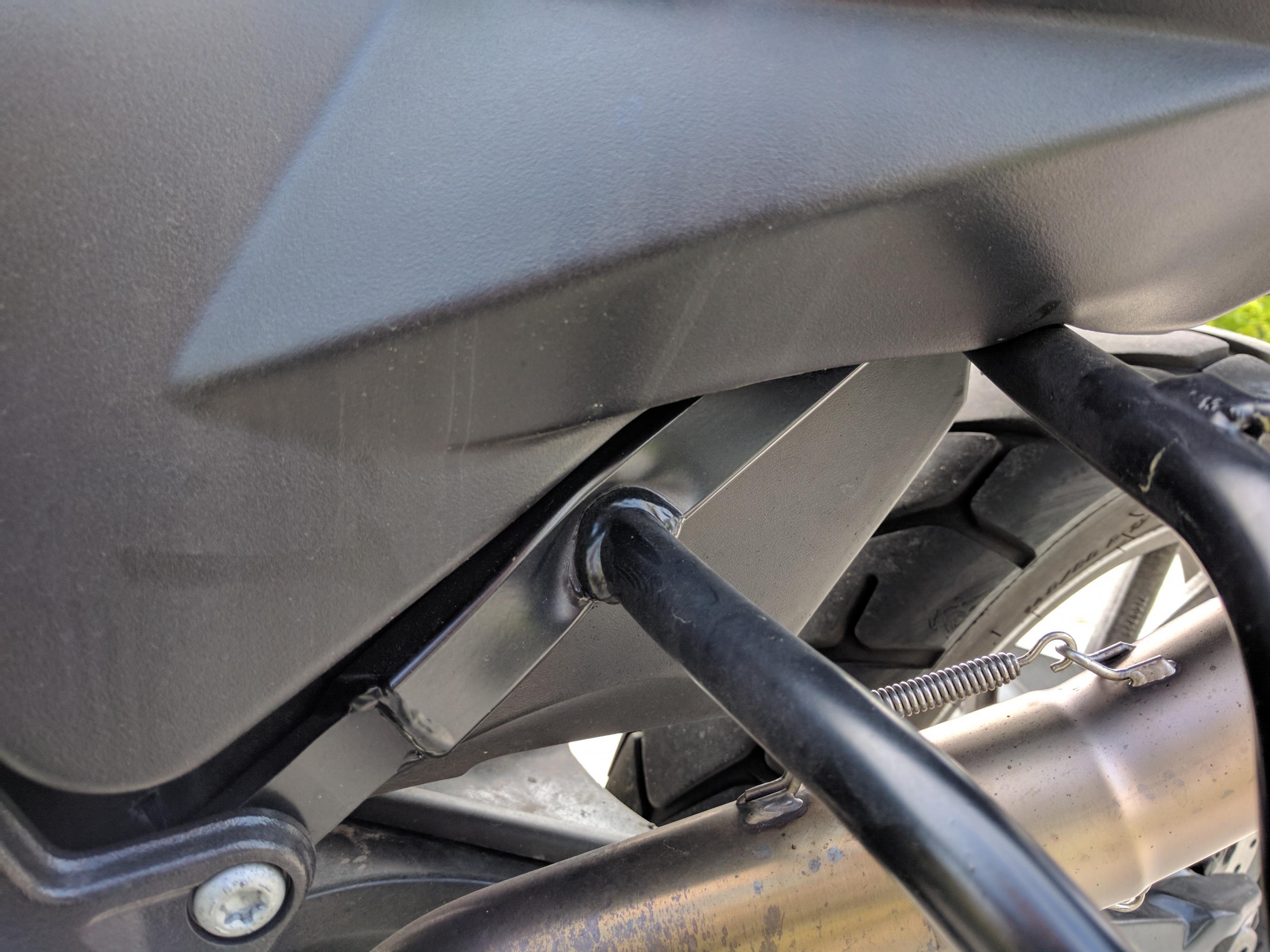

Hier mal ein paar Bilder:
Hier mal von der Seite:
Hier kann man sehen das der Rahmen verbogen ist.

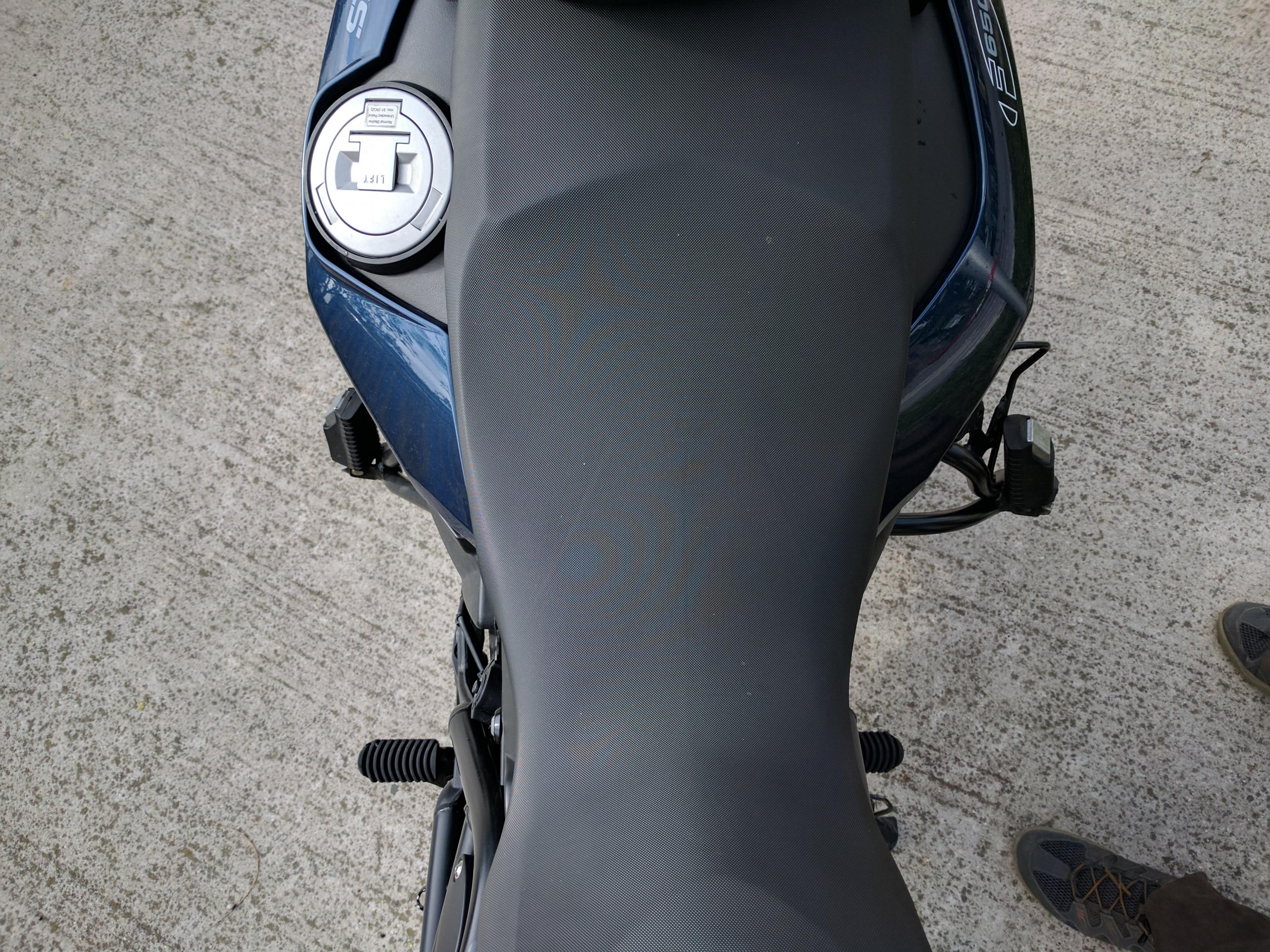

Von oben kann man sehen das die Fußraste weiter raus steht.

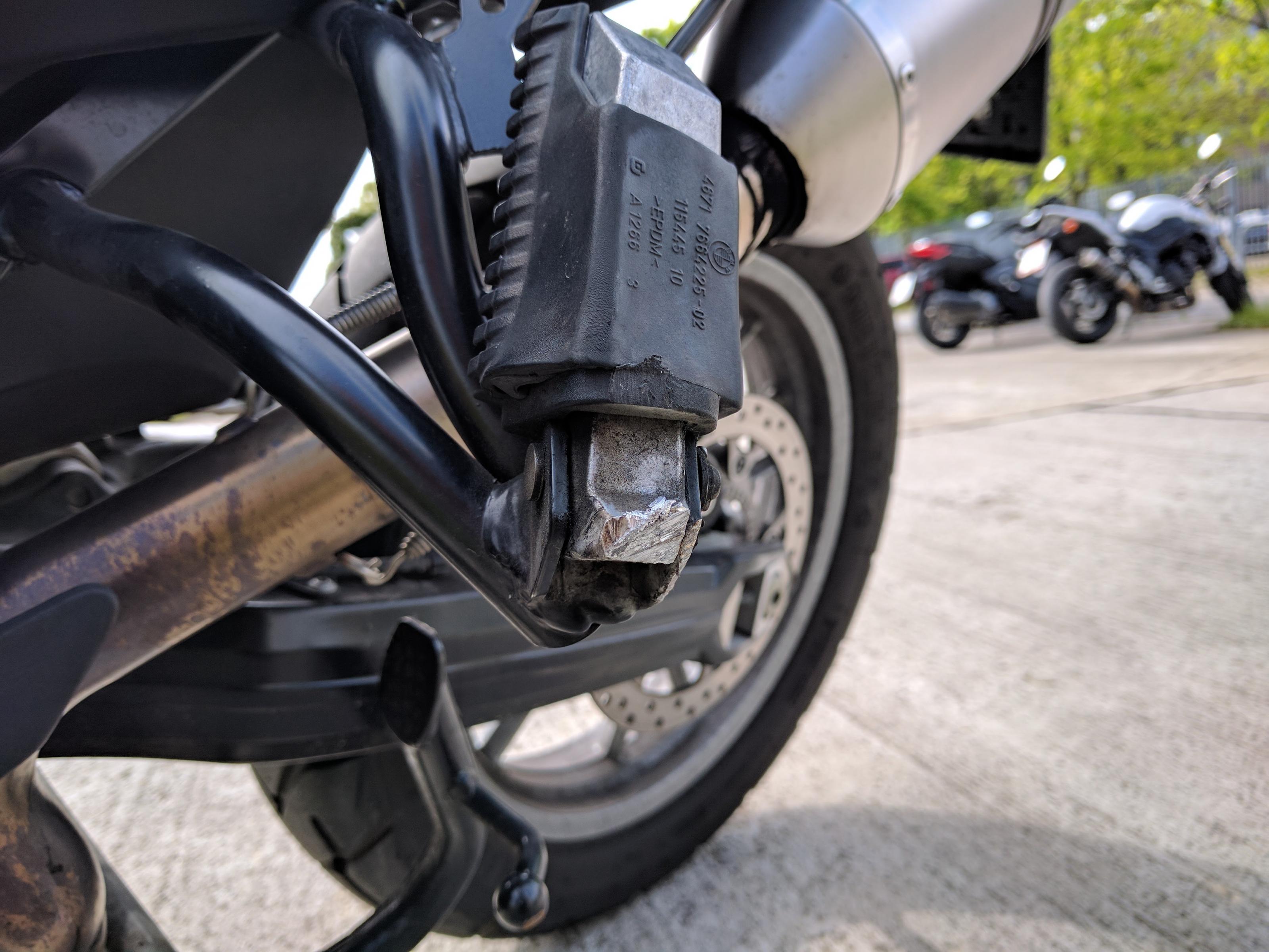

Un hier hat es geschrammt.
Der Motorkäfig hat einen minimalen Schrammer und ist nicht verbogen. Den tausche ich nicht.
Der Rechte Protektor hat eine minimale Schramme, ergo lasse ich so.
Der Lenker ist etwas verbogen, beim Nachmessen kam eine Abweichung von ca 0.5 cm raus. Werde ich aber auch tauschen.

ein Sicherheitsrisiko sehe ich weder bei dem verzogenen Lenker noch bei dem Heckrahmen, da beides aus Stahl ist, den man gut kalt verformen kann.
So wie ich das sehe ist die Fußraste ja gar nicht so stark verzogen. Ich würde das einfach so lassen. Ob der TÜV das sieht würde ich ausprobieren und einfach jetzt zum TÜV fahren. Wenn sie durch kommt, dann hast Du 2 Jahre Ruhe. Wer weiß was in den 2 Jahren alles passieren kann. Ich würde in der Zeit einen gebrauchten Heckrahmen suchen.

Ich würde das rund um die Schweißstelle der Beifahrerraste am Heckrahmen auf kirschrot anwärmen und dann beiziehen. (natürlich rundherum alles wärmeempfindliche abbauen oder abdecken)
