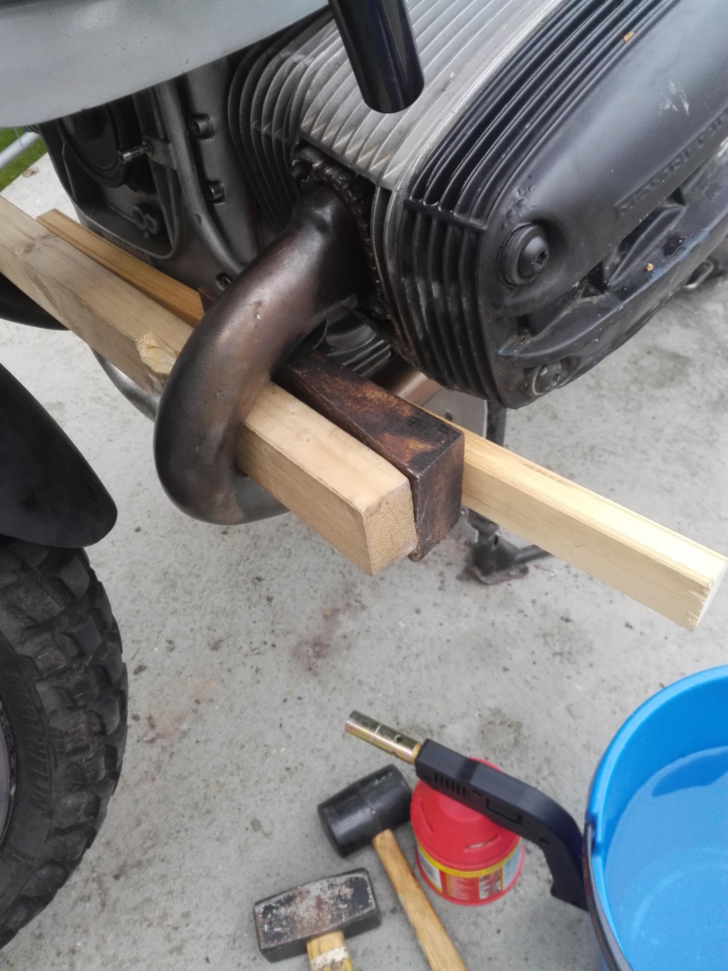

Krümmer abgesägt.....[emoji37]

Quatsch! Den gesamten Bereich der Auslassventile mit rausgerissen. . .

Ich kenne das. Man fängt mit Zahnarzt Werkzeug an und landet zum Schluss beim Schweissbrenner und 10 kg Vorschlaghammer.....

So isses! Inject Kräck ist gestern angekommen und erstmal schön eingesprüht alles. Starte dann heute Abend einen neuen Versuch und werde natürlich berichten.
Bevor der Baumarkt zumacht heute Abend kaufe ich aber noch einen Bunsenbrenner, nen dicken Fäustel hab ich zum Glück schon...
Vielen Dank für Eure Tipps und die rührenswerte Teilnahme bzw. das Interesse am weiteren Fortschritt:wink:

So Kameraden...
bringt alles NIX! Unglaublich, selbst mit Feuer, Wasser, roher Gewalt und Inject Kräck!
Werde den Krümmer einfach dran lassen am Kopf. Die Schelle am Verbindungsrohr ist auf, und die zwei Rohrenden bewegen sich ineinander auch. Sollte daher funktionieren oder nicht? Dann hoffe ich mal, die Krümmerdichtung ist noch dicht nach meinen ganzen Aktionen...aber so wie das festgebacken ist sollte nichts rausblasen (wenn sie hoffentlich bald wieder läuft).IMG_20170407_181424[1].jpg

Habe ich gemacht...der Krümmerbereich gibt dann etwas nach aber am Flansch tut sich nichts. Wollte auch nicht zuviel Kraft aufwenden, kein Bock mir die Stehbolzen abzureißen. Werde jetzt wie gesagt den Kopf mit Krümmer abnehmen, ist wohl die einfachste Lösung.
