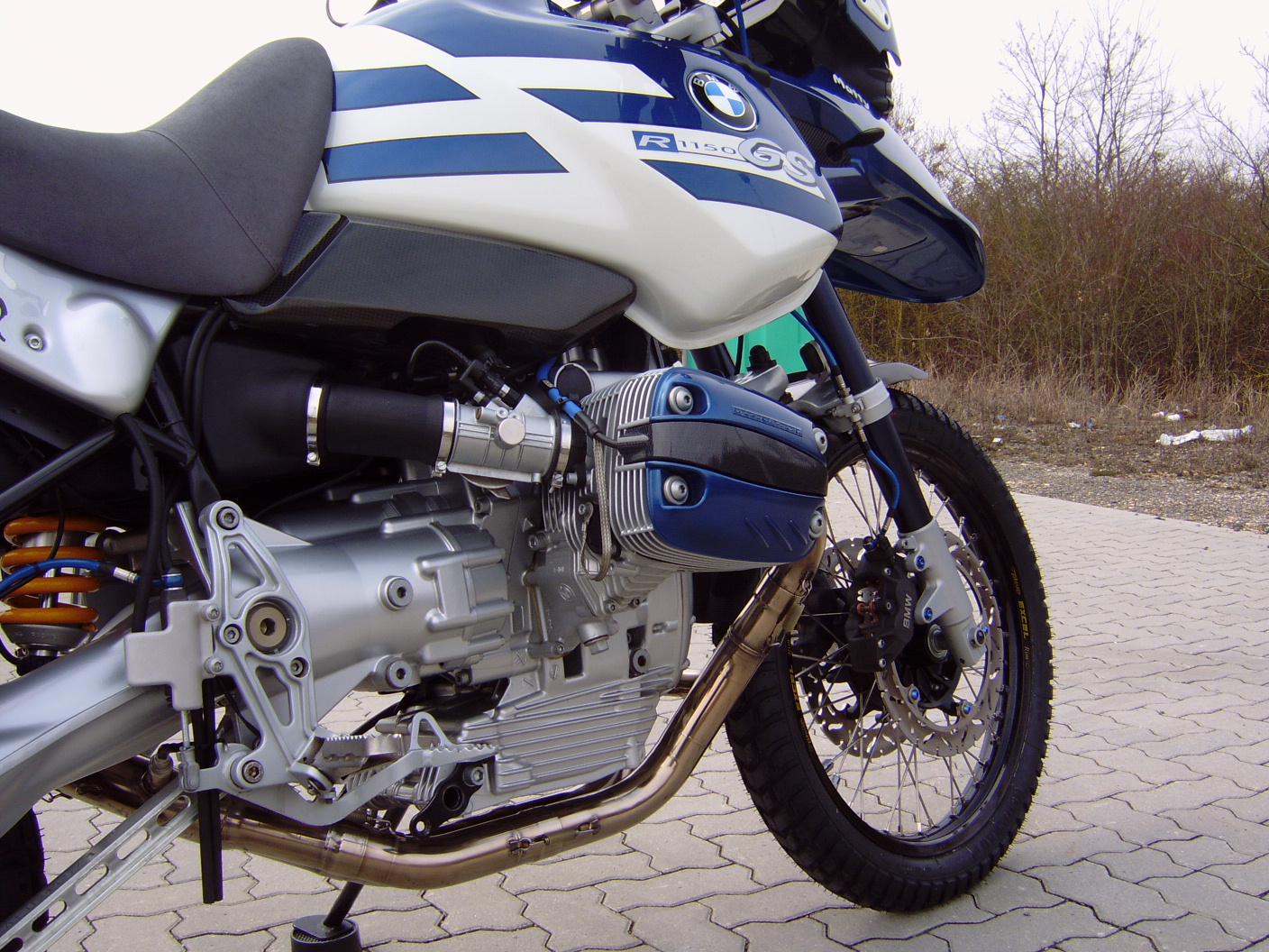

Moin boxerneuling,
ich find das gut! Bau meine Abgasanlage jedes Jahr einmal ab. Zum einen um an den Ölfilter zu kommen und zum anderen um sie wieder aufzupolieren.Anhang anzeigen 259866
Manche putzen lieber, als das sie fahren....
Gruß Matty
Hallo Matty,
das ist aber mal ein Krümmer... :D
Was hast Du für eine Anlage drunter und mit welchem "Wundermittel" kriegst Du die wieder so hin.
Detlef
Matty74
Matty74
28.01.2012
37
Hannover
R 1150 GS
Hallo dehebbe,
das ist ein Krümmer von Laser. Poliert wird er mit Autosol.
@ Truckie Das ist ja noch einer so pingelig wie ich!!!
Gruß Matty
