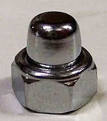

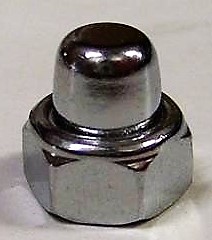

@Larsi: meine 11er hatte original Hutmuttern dran, das waren aber keine üblichen wo der "Hut" eher halbkugelfürmig und eins ist mit dem Sechskant. Der "Hut war bei mir eher ein abgerundeter Kegelstumpf (was für ein Wort...) aus verchromtem Blech und dann kam der Sechskant. Den blechernen "Hut" hatte ich durchbohrt und vorsorglich Rostlöser injiziert.
So sieht das gute Stück aus, laut ETK nicht identisch mit der 1150:
MfG Gärtner
MfG Gärtner
Ist ja spannend: Genau solche hab' Ich von den '99er Ersatzköpfen abgeschraubt. Vllt. waren die bei den späten serienmäßig?

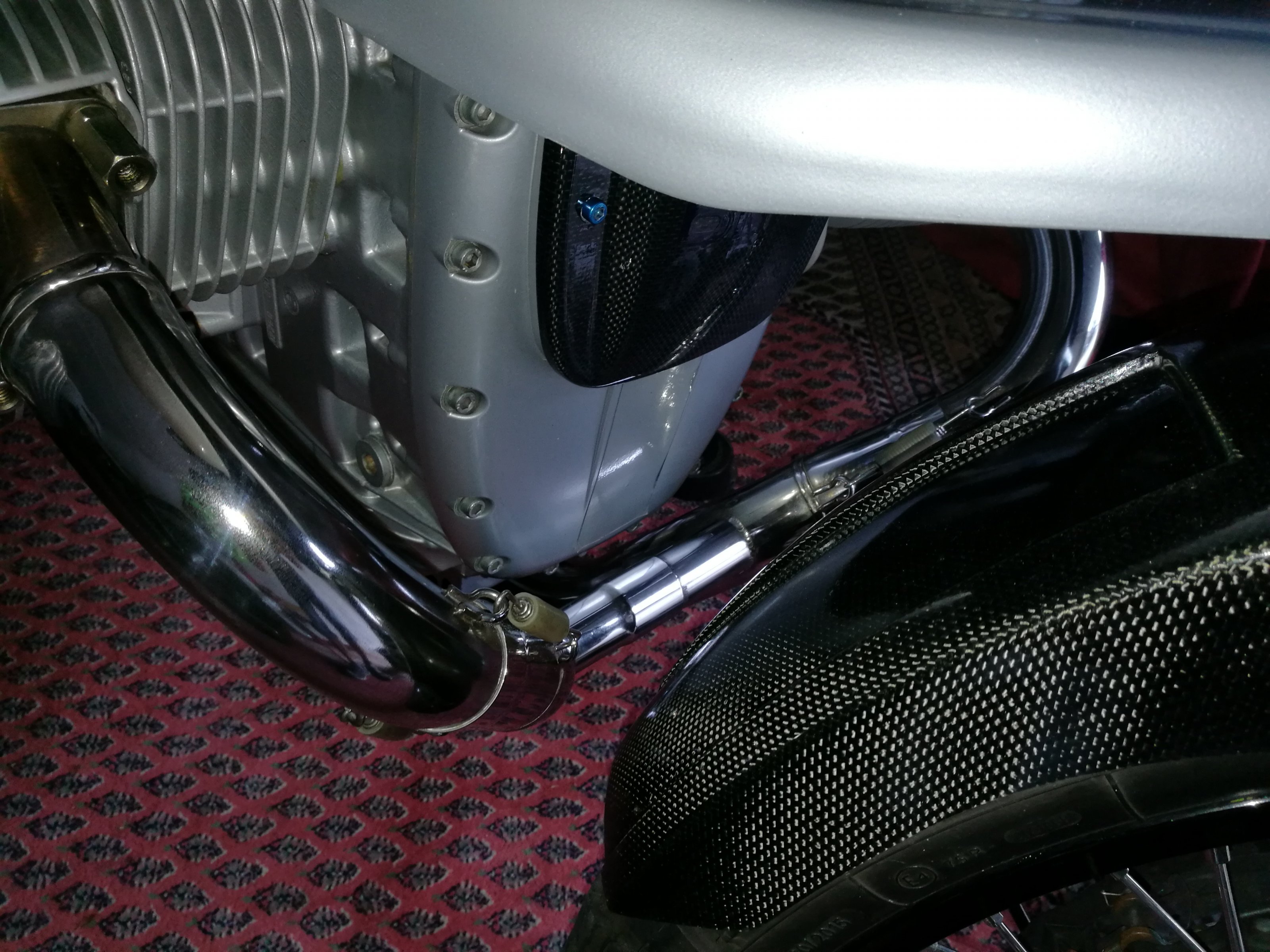

habe gestern die Muttern großzügig mit Entroster eingesprüht und wurde heute mit vier butterweich zu lösenden Muttern belohnt. Leider müsste der Sturzbügel auch mit runter, was ich erst später gesehen habe. Wurde dann vom Licht eingeholt und habe daher die Krümmer wieder angeschraubt.
Ich habe bereits vorher mit Autosol, feiner Stahlwolle und Polieraufsatz die Stellen testweise bearbeitet wo ich gut hinkomme. An manchen Stellen kriege ich das Chrom wieder zum Vorschein, an anderen Stellen bleibt die Verfärbung einfach Blau-/Ockerfarben und ändert sich kein bisschen. Ich werde die Aktion daher im Winter nochmal angehen, wenn auch der Sturzbügel abgenommen wird und neu lackiert wird.
Bis dahin schon mal vielen Dank :-)
