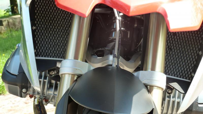

Mir hat ein kleiner Stein bei meiner nagelneuen Ducati Streetfighter den unteren Kühler zerschlagen. Der Ersatzkühler aus Italien kam nach 5 Wochen, und das bei bestem Wetter. Preis: 540.-€ ohne Einbau.
Seit dem Tag bin ich nie wieder ohne Kühlerschutzgitter gefahren.
Die Gitter auf dem Foto sind aus dem Baumarkt, Preis 5.-€. Man muss sie nur selbst zuschneiden (Blechschere), das kannst auch du.
Dann die Kühlerabdeckung demontieren, Gitter rein und Abdeckung wieder dran. Der Rahmen der Abdeckung hält das Gitter sicher fest.
LG Jürgen

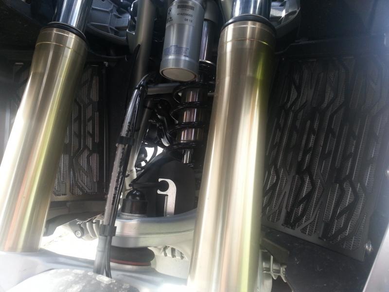

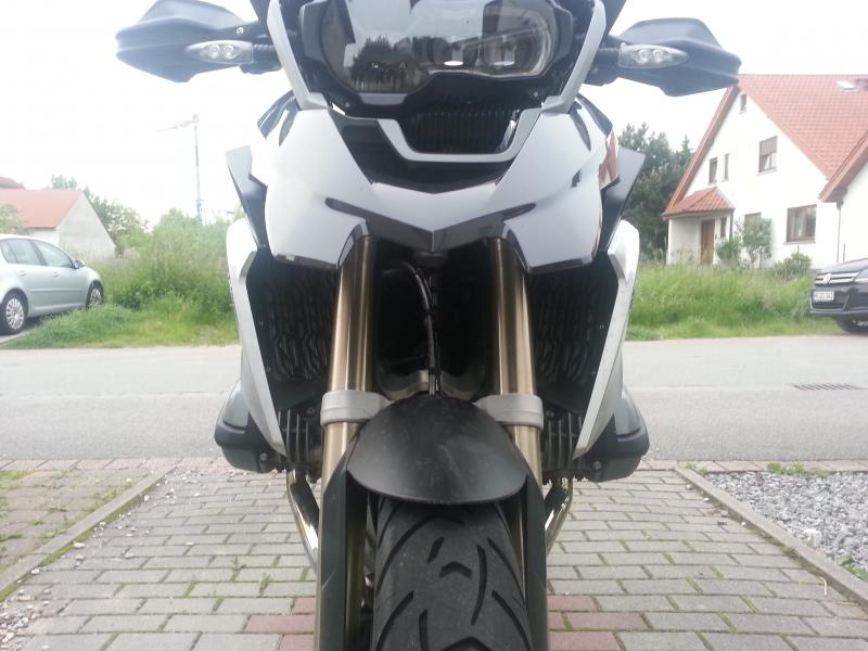

da sind mal zwei Bilder
also um die Schutzwirkung können wir Tage streiten , weil jeder andere Maßstäbe setzt und Erfahrungen hat.
Also lassen wir das vll besser und beschränken uns auf unsere Erfahrungen und Eindrücke und geben diese ohne andere groß zu kommentieren wieder.
Ich finde sowie es bei meiner ist okay :)
