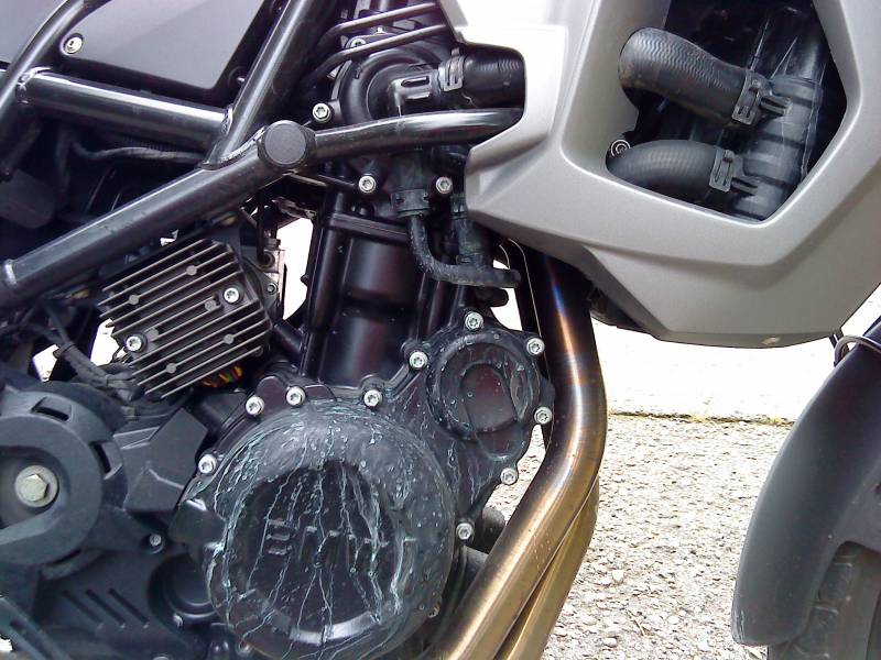

träum weiter Süßer, ich bekomm wohl nicht mal nen neuen Kühlerschlauch umsonst....meine F ist seit 1 Jahr aus der Gewährleistung raus....:o:(
aber so Kinkerlitzen bin ich von der HP ja schon gewöhnt.Ich wäre wirklich überrascht, wenn ich mal 500km einfach so hätte fahren können :p

naja jetzt sinds schon 500km, hab sie ja auch schon ne Woche, aber leider nicht defektfrei.

privat, ich hab nur dessen :) angerufen und nach den Rückrufen gefragt, da hak ich heute nochmal nach....
Denke dran, dass es diesbezüglich ZWEI Nachbesserungen gab.
Zuerst die allgemein bekannte, dass der Schlauch und die Schelle ausgetauscht wurde.
Und dann später einer zweite -für "hartnäckige" Fälle- bei der der Deckel der Wasserpumpe mitsamt dem Ansatzstutzen für den Kühlwasserschlauch durch eine leicht veränderte Neukonstruktion ersetzt wurde. Erst die bewirkt wirklich eine festen Sitz des Kühlmittelschlauches. Diese zweite Nachbesserungsaktion wurde wesentlich verhaltener von BMW kommuniziert und nur in ausgesuchten Fällen durchgeführt.

Und dann später einer zweite -für "hartnäckige" Fälle- bei der der Deckel der Wasserpumpe mitsamt dem Ansatzstutzen für den Kühlwasserschlauch durch eine leicht veränderte Neukonstruktion ersetzt wurde. .
danke Knut, das sagte mir der Werkstattmeister meines (Ex-HP)BMW:) auch grade. der erste Rückruf wurde bei mir durchgeführt, den zweiten mit neuem Wasserpumpendeckel bekomme ich jetzt auf Kulanz und das fast ein Jahr nach Ablauf der Gewährleistung. bin angenehm überrascht.
ach ja, ....ich bekomme auch noch einen komplett neuen Kettensatz.:D (auch Rückruf, den meine noch nicht mitgemacht hatte.)

so Moped von der Umrüstaktion abgeholt, ein neuer Deckel für die Wasserpumpe wurde installiert und nochmal ein neuer Schlauch, jetzt MUSS es dicht sein.
Auch eine nigelnagelneuen Kettensatz bekam ich spendiert, die alte war extrem fertig...Mofaqualität
