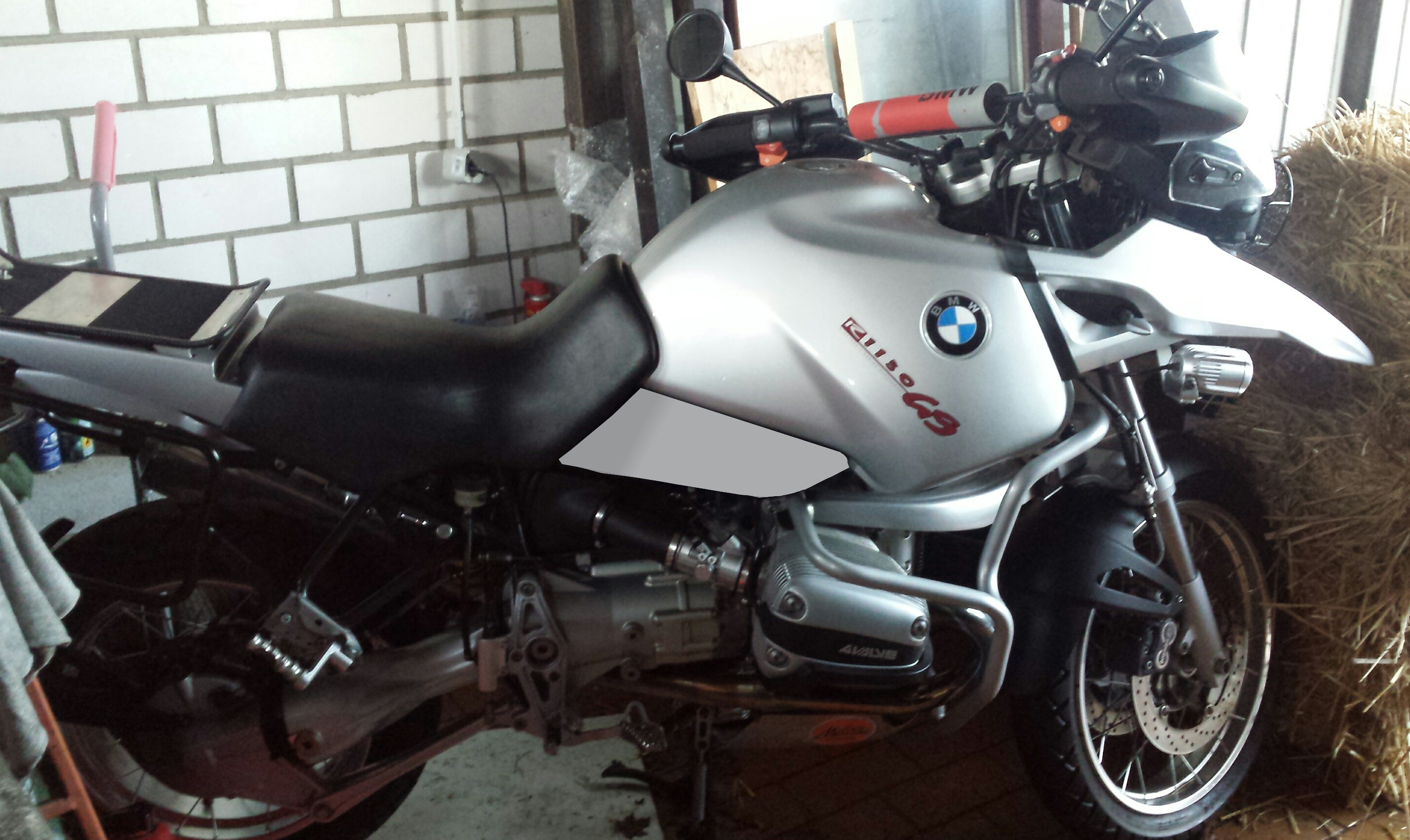

Danke für die vielen Tipps und Hinweise- @schitho: weißt Du noch was das für ein 2K Primer war?
So wie unten könnte das auf der rechten Seite mal aussehen, links das Saugrohr entsprechend und die Cockpit/Scheinwerferabdeckung- ich glaube, das wird gut.Mopped.jpg

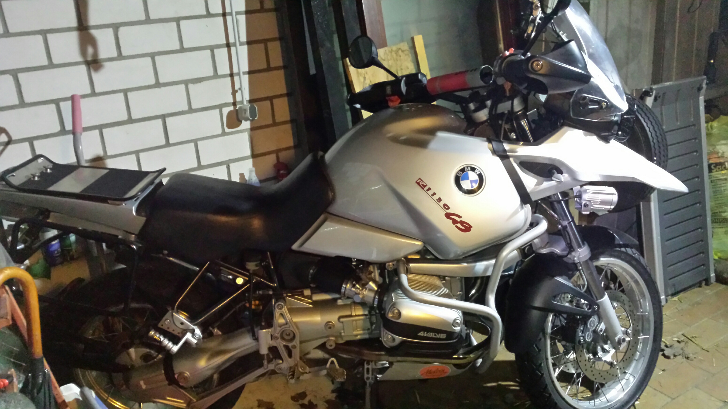

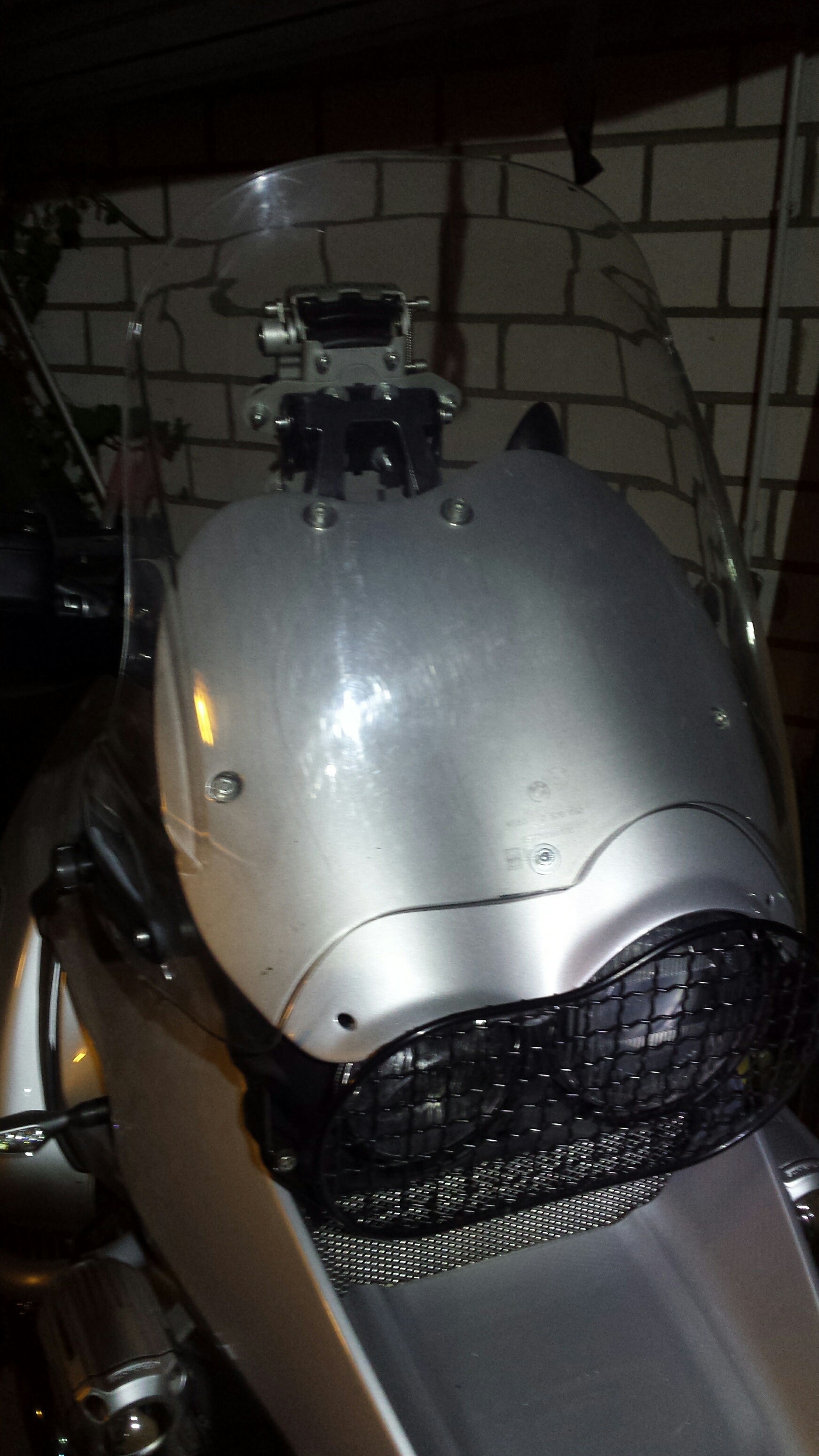

So, es ist vollbracht- habe die Teile (rechter Seitendeckel, Abdeckung Cockpit und linker Ansaugschnochel) lackieren lassen. Hier das Ergebnis. Bin sehr zufrieden. Feuer frei....4.jpg2.jpg
gstommy68
27.01.2013
6.250
Rheinland
Hallo
na dann feuer ich mal........:cool:
Wichtig ist, das DU zufrieden bist!
1. Seitendeckel. Wie sieht denn der Lack aus, wenn du den Seitendeckel einige Male abgezogen hast, das Ding ist ja ziemlich weich?
2. Die Cokpitabdeckung ist schon ab Werk silbern.....
3. Ich kann keinen lackierten Ansaugschnorchel sehen...
So, du hast ja gesagt "Feuer frei....."
gstommy68
Fanthomas
Fanthomas
19.07.2014
1.151
Runkel
R 1150GS Bj. 2000
@gstommy68:
1) der Seitendeckel ist relativ weich, aber auch ein leichtes Verdrehen, hat der Lack gut mitgemacht- sollte er irgendwann einaml zu ABplatzungen neigen, dann bessert mein Lackierer das bestimmt wieder aus.
2) Meine Cockpitabdeckung, war schwarz. Wahrscheinlich hat der Vorbesitzer hier gewirkt.
3) Mein Ansaugschnorchel ist auf der linken Seite.... ;-)
VG Thomas
