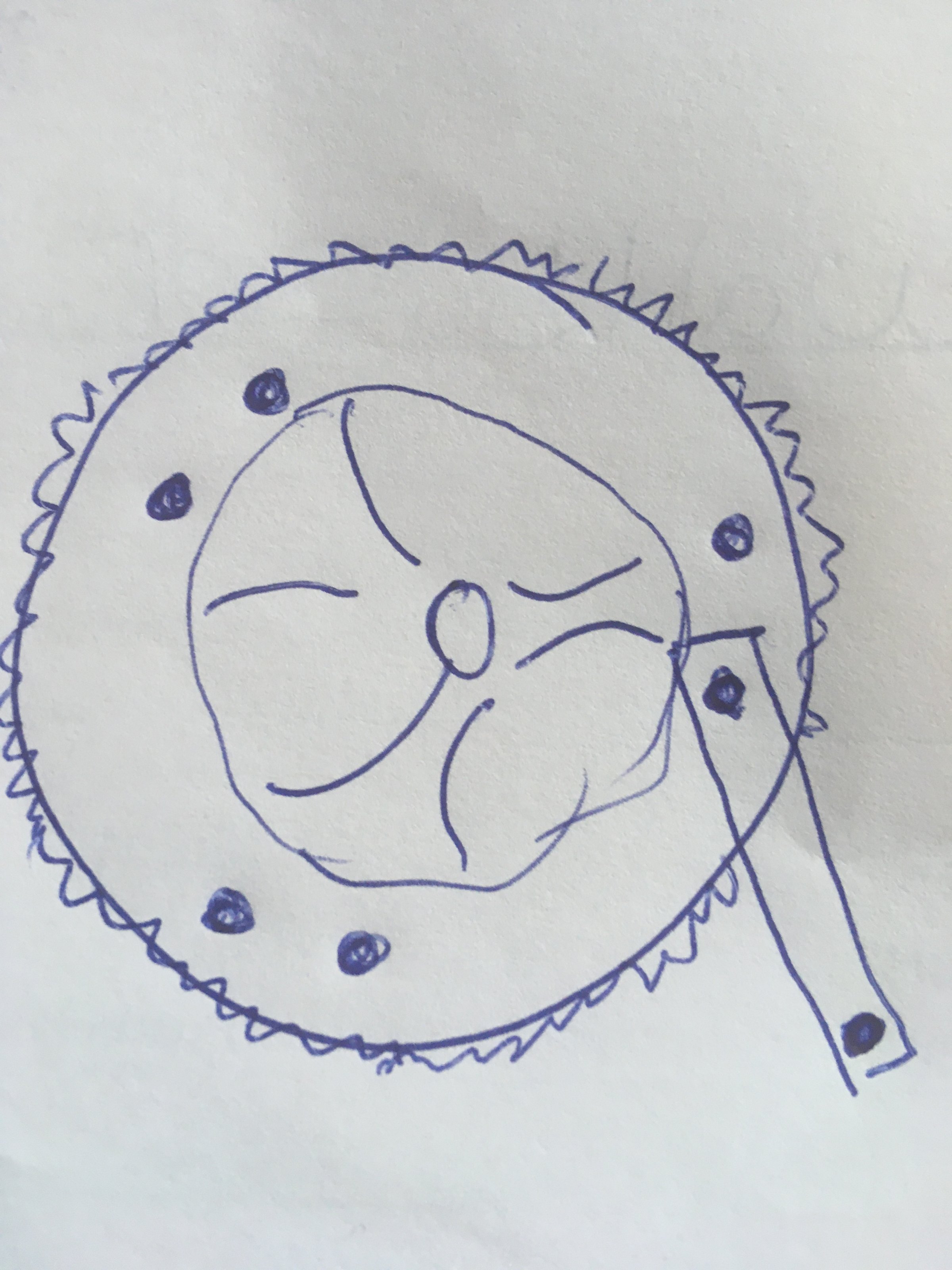

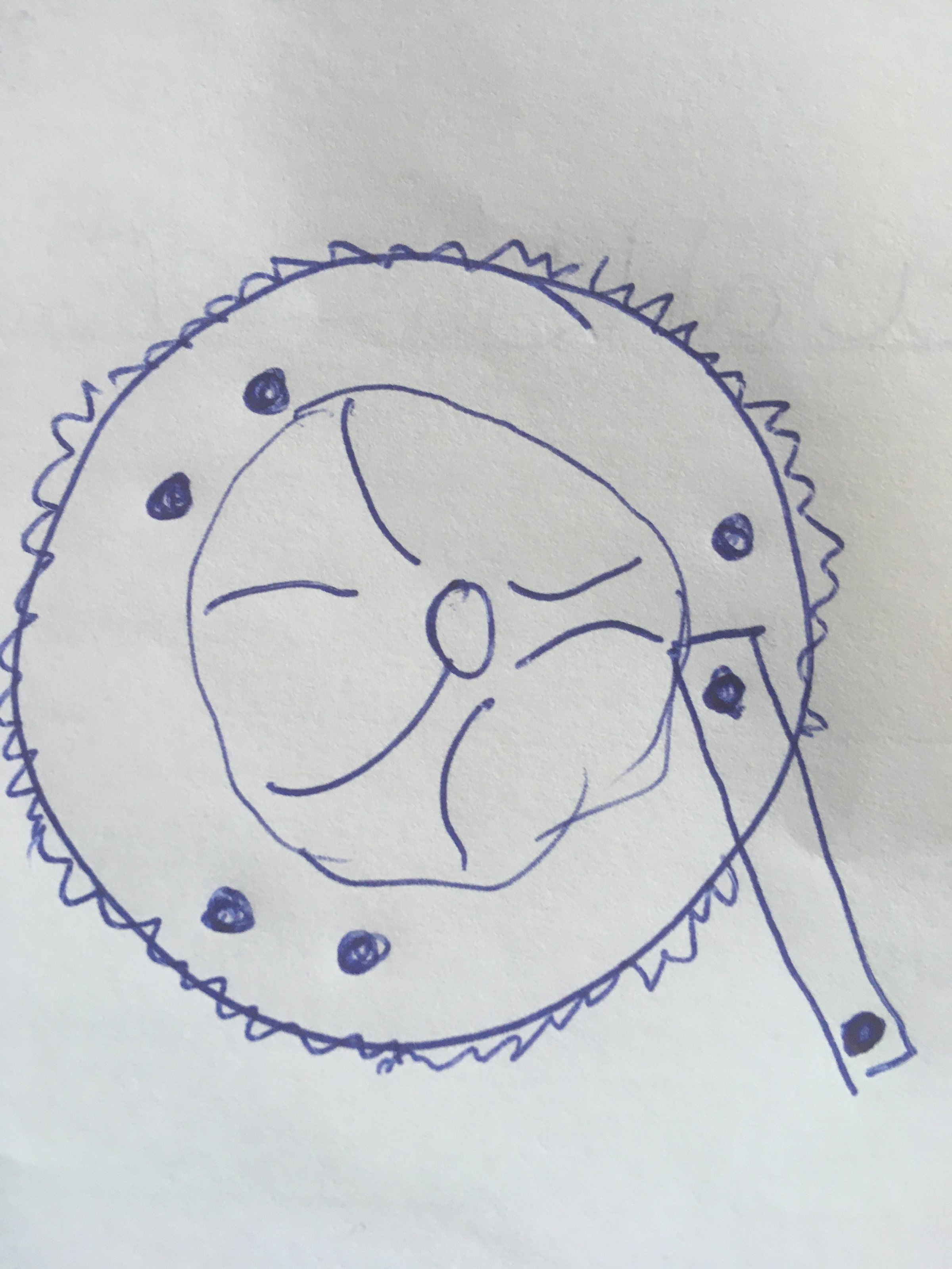

Universalisten nehmen nen Lappen oder einen Holzkeil zum Blockieren der Schwungscheibe.
Wobei auch das völlig unnötig ist, der Kompressionswiderstand ist vl. größer als das Drehmo für die M6er Schräuble der Kupplung.
Ne ordentl. Blockade brauchts nur, falls auch das Schwungrad runter muß. Aber das bleibt beim Kupplungstausch ja unangetastet.
Aber auch für diesen Fall gibts ne Universallösung, siehe meine 3D-Konstuktionszeichnung unten...
