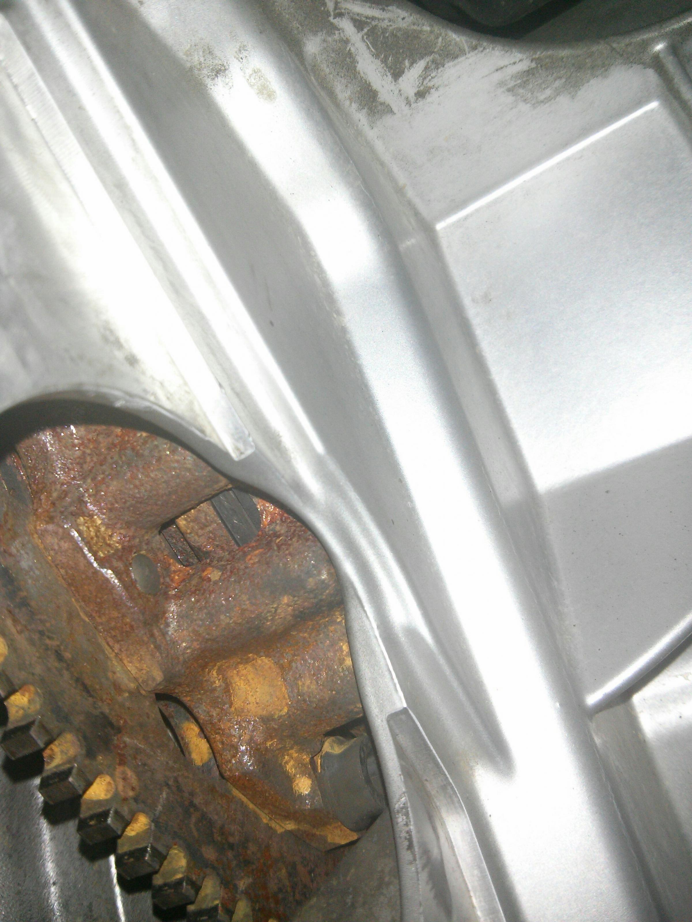

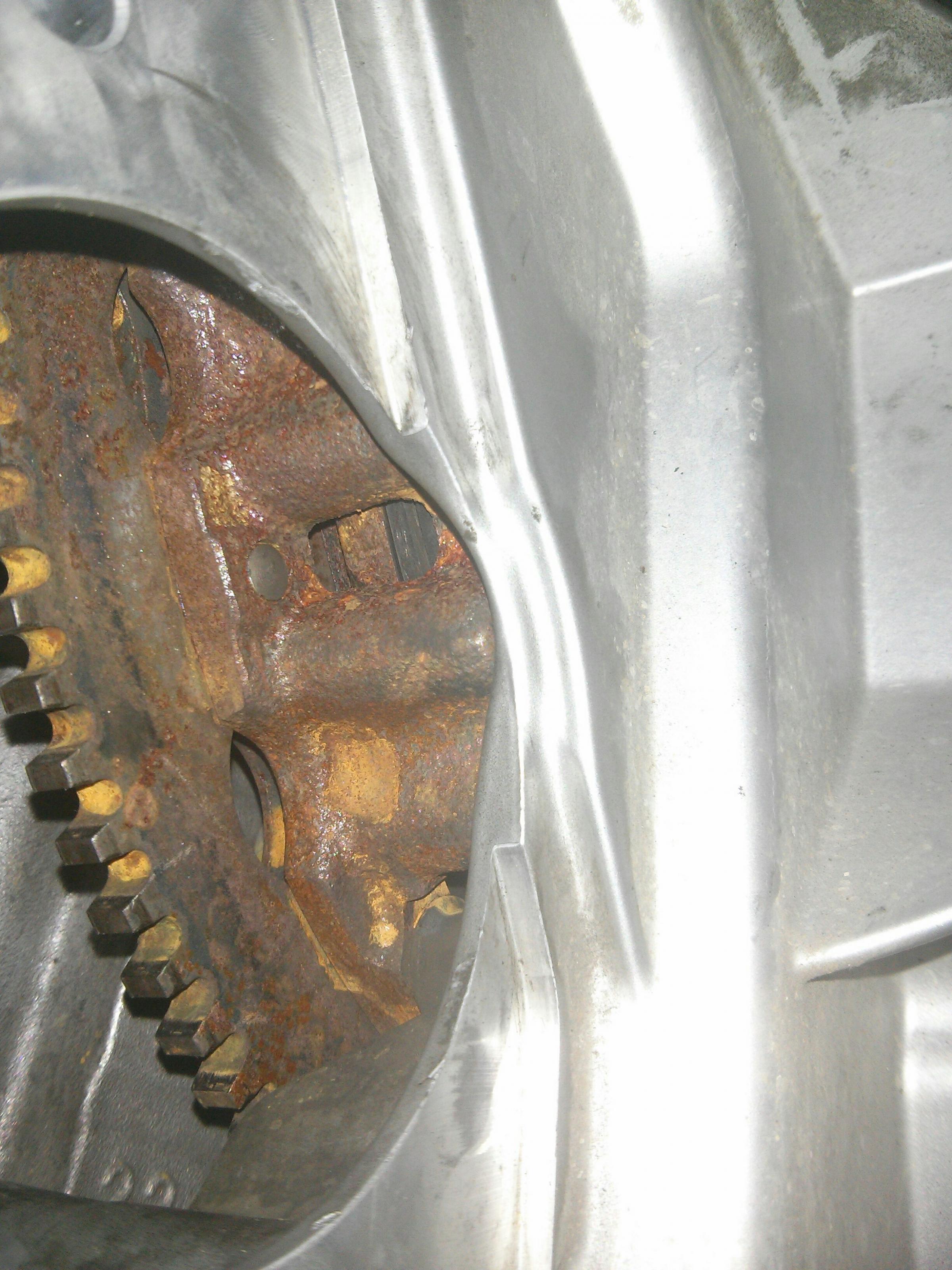

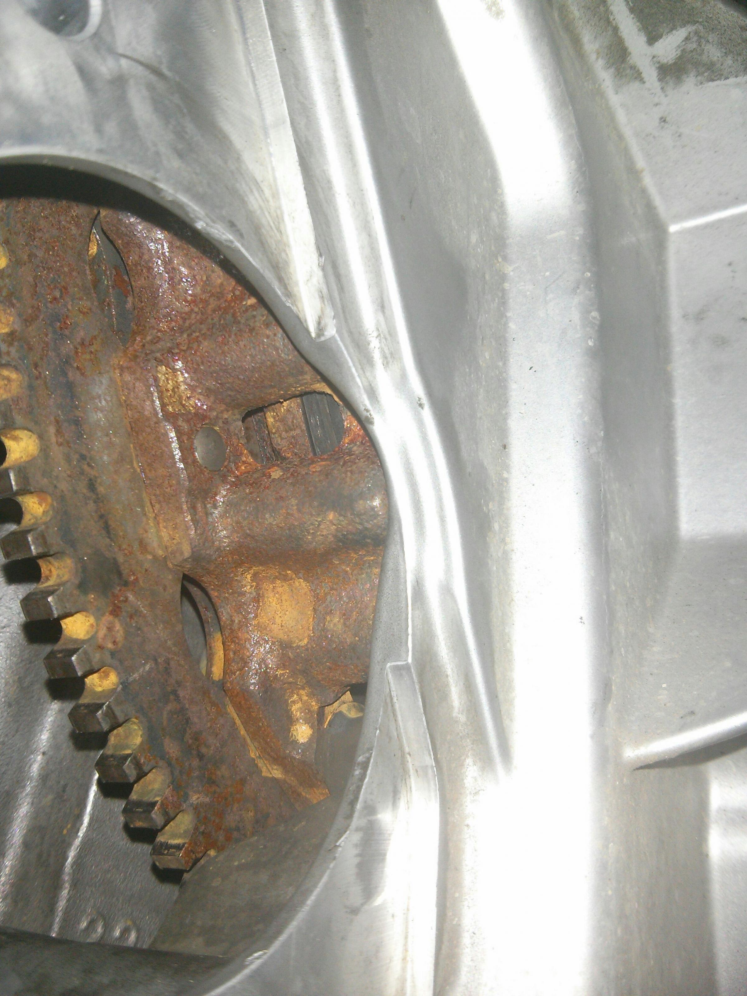

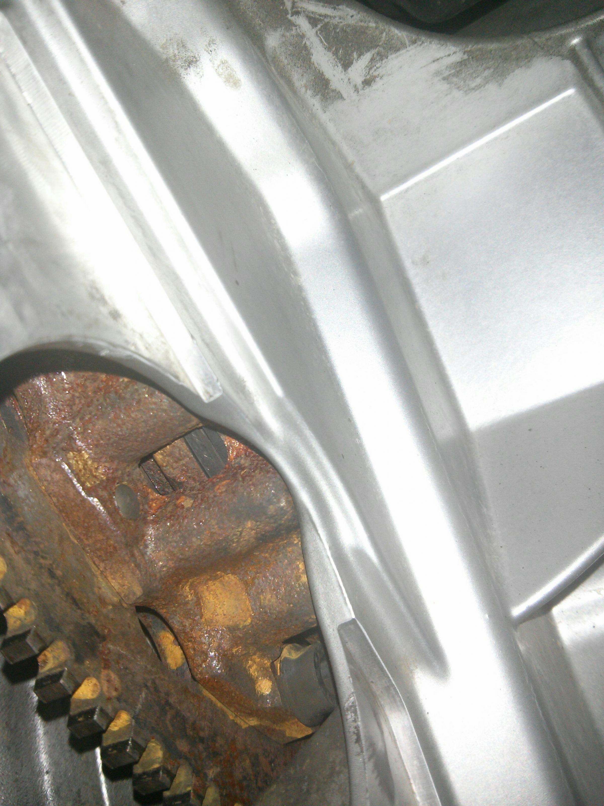

So hab mich doch noch ran gemacht. Sowas juckt dann doch in den Fingern. :)
Meiner Meinung nach sieht die Kupplung gut aus. Wie siehst du das?
Dennis
Gast20919
Wenn ich das Richtig erkannt habe ,sehe ich noch genügend Reibbelag , aber warte mal was andere dazu sagen . Mehrere Meinungen sind meist besser .
verölt ist sie mal nicht ,d .h. Der Kurbelwellen Dichtring ist OK .

Wenn ich das richtig sehe, ist der Kupplungsbelag der Mitnehmerscheibe auf beiden Seiten fasst doppelt so dick, wie die Trägerplatte. Das reicht noch für einige Kilometer.

Wenn die Kupplung beim fahren schon beim ganz leichten zupfen am Hebel rutscht dann ist das Ende nah. Nicht nur der Reibbelag verschleisst, auch die federn werden lahm (und rosten zusammen wie auch Dein Bild zeigt). Im allgemeinen, wenn nicht schon alles verglüht ist, kann man bei der GS die Kupplungsscheibe drin lassen und nur die Druckplatte mit der Feder wechseln.
