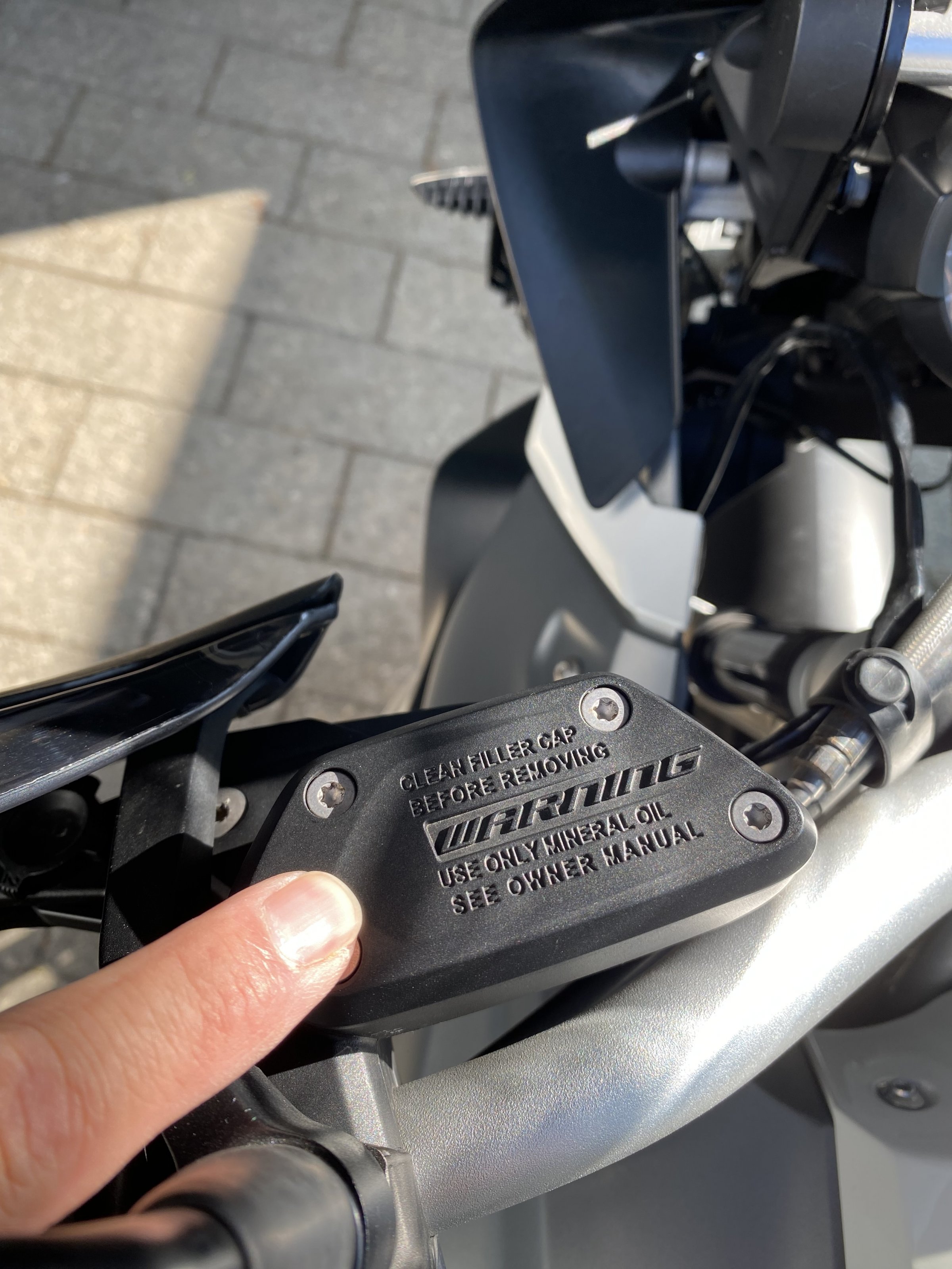

Kann das sein, dass ich zuwenig drin hab. Hab mal ein Foto gemacht. Sieht auf jeden Fall nach wenig aus!
Gast-66894
Nur zur Info, das ist keine Bremsflüssigkeit, sondern ein spezielles Hydrauliköl. Mit Bremsflüssigkeit machst du die Dichtungen kaputt. Wird teuer. Nimm originales, zur not geht auch das für die hyd. Fahrradbremsen.
Sieht nach zu wenig aus. Weiß es nicht mehr genau, innen seitlich gibt es eine Markierung Minimum. Wenn du nachgefüllt hast ein paar mal "Pumpen" bis keine Blasen mehr aufsteigen.

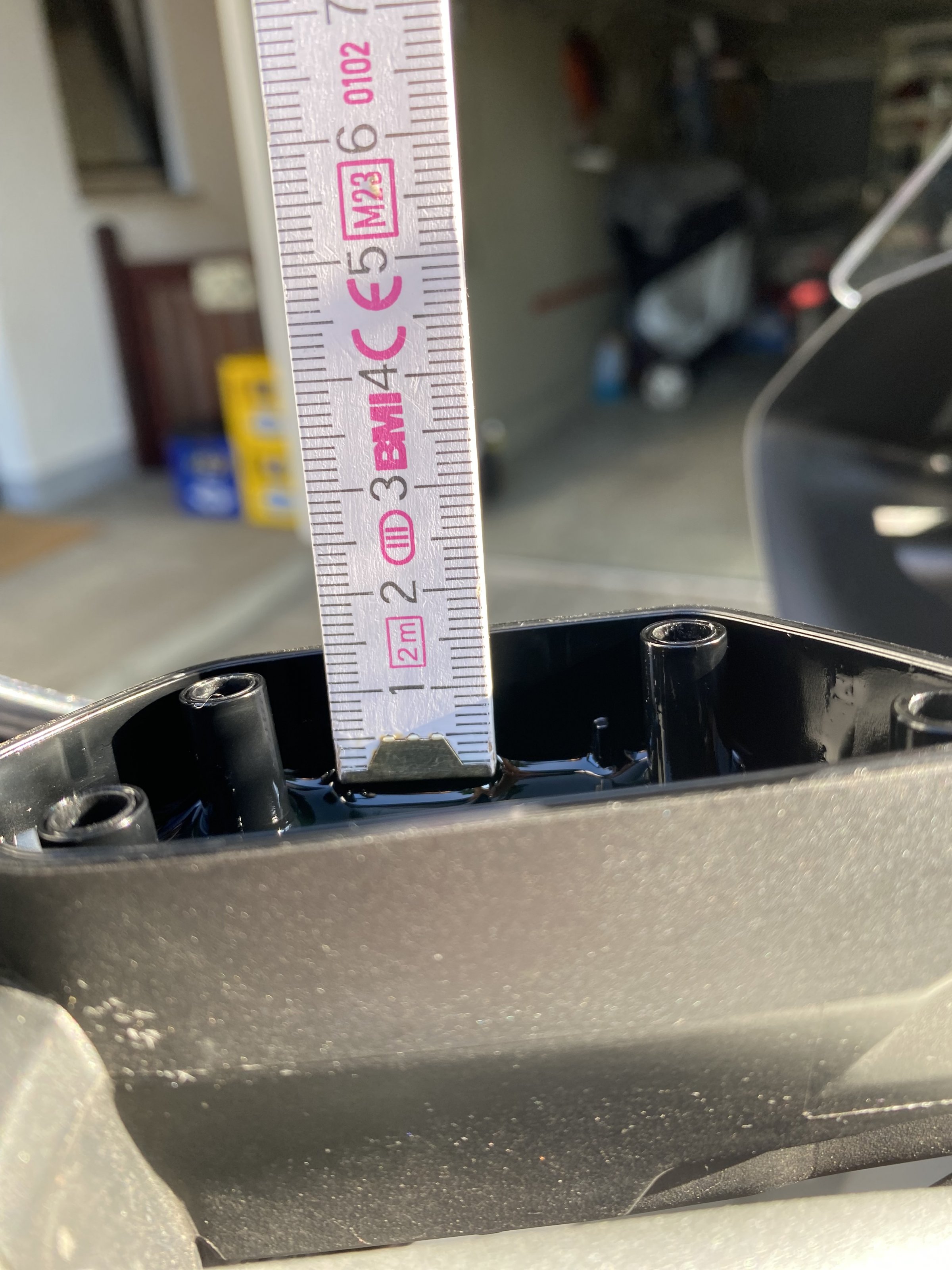

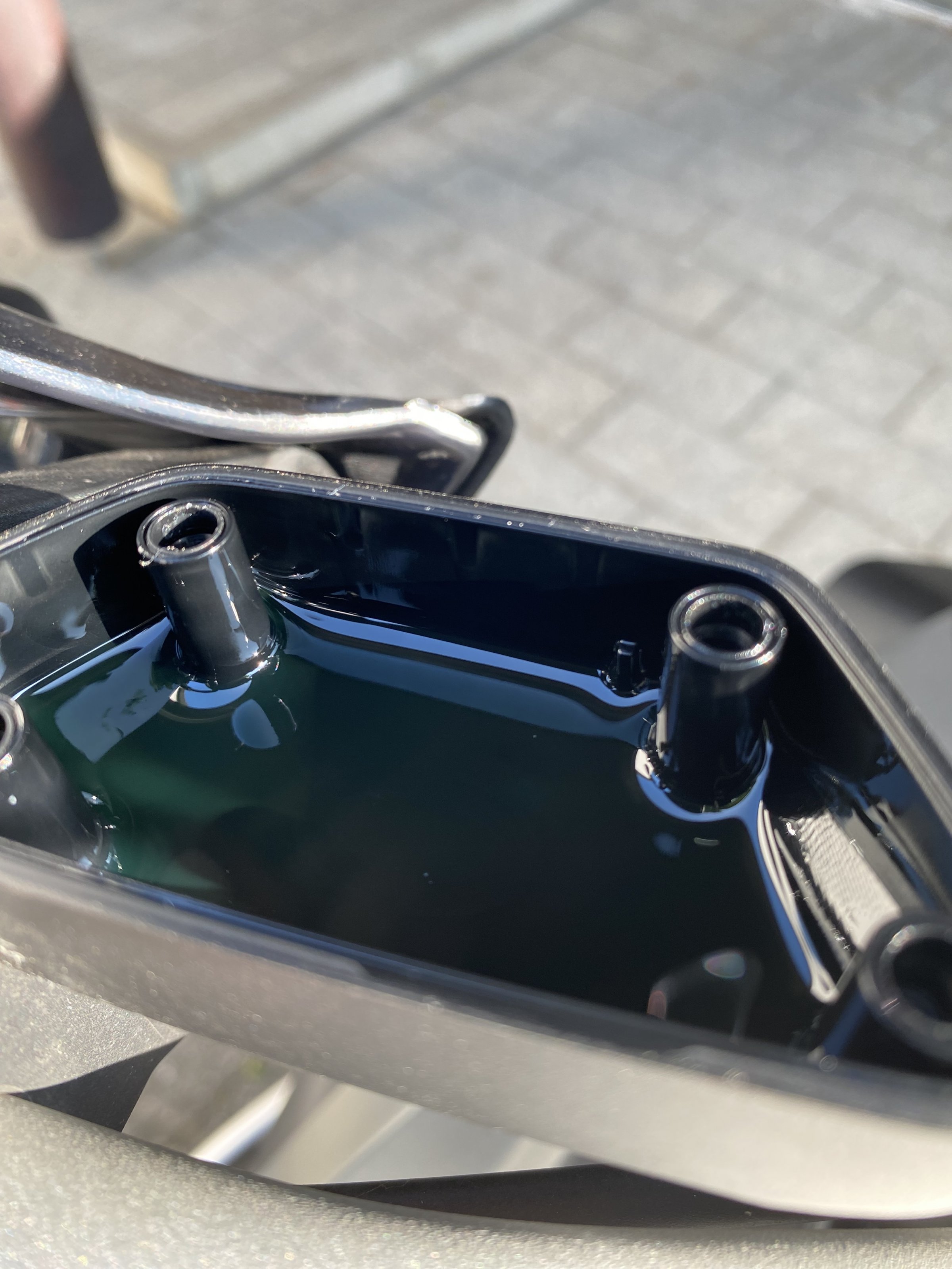

Ich hab jetzt nochmal nachgeschaut, ich finde zwar nicht die „Eichung“, aber es sieht so aus als fehlt bei mir mind. 1 cm zum Strich! Foto nochmal anbei!

es ist egal wieveil bis zum Strich fehlt.
Solange keine Luft angesaugt wird muss die Kupplung trennen. Da ist zu wenig drin , gut aber wo ist die Flüssigkeit hin?
Habe nochmal nachgelesen, er hat nur den Hebel getauscht und nicht die Einheit, wie ich annahm und zu wenig eingefüllt hat.
Es wird so sein, dass der Nehmerzylinder defekt ist, das Öl ist jetzt im Motoröl versickert. Macht dem Motoröl nichts, das Dumme ist dabei, dass zum Tausch die Schwinge gelöst werden muss ("wegklappen") und das ist arbeitsintensiv. Wurde bei mir einmal getauscht, billig wars nicht. Soll bei den ersten LC's öfter mal der Fall gewesen sein. Gibt eine verbesserte Ausführung. Welches Bj. ist deine?

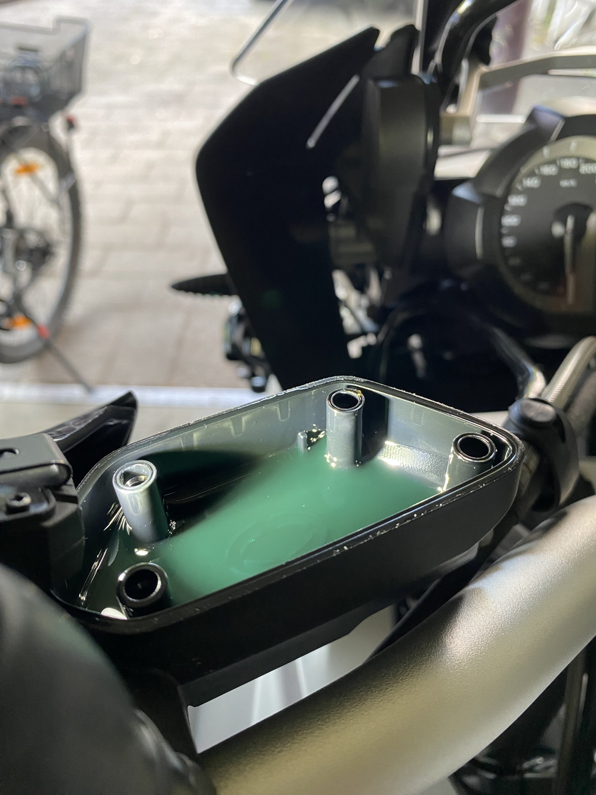

Ich fülle trotzdem mal nach, muss die Zeit bis August schließlich noch überbrücken.
