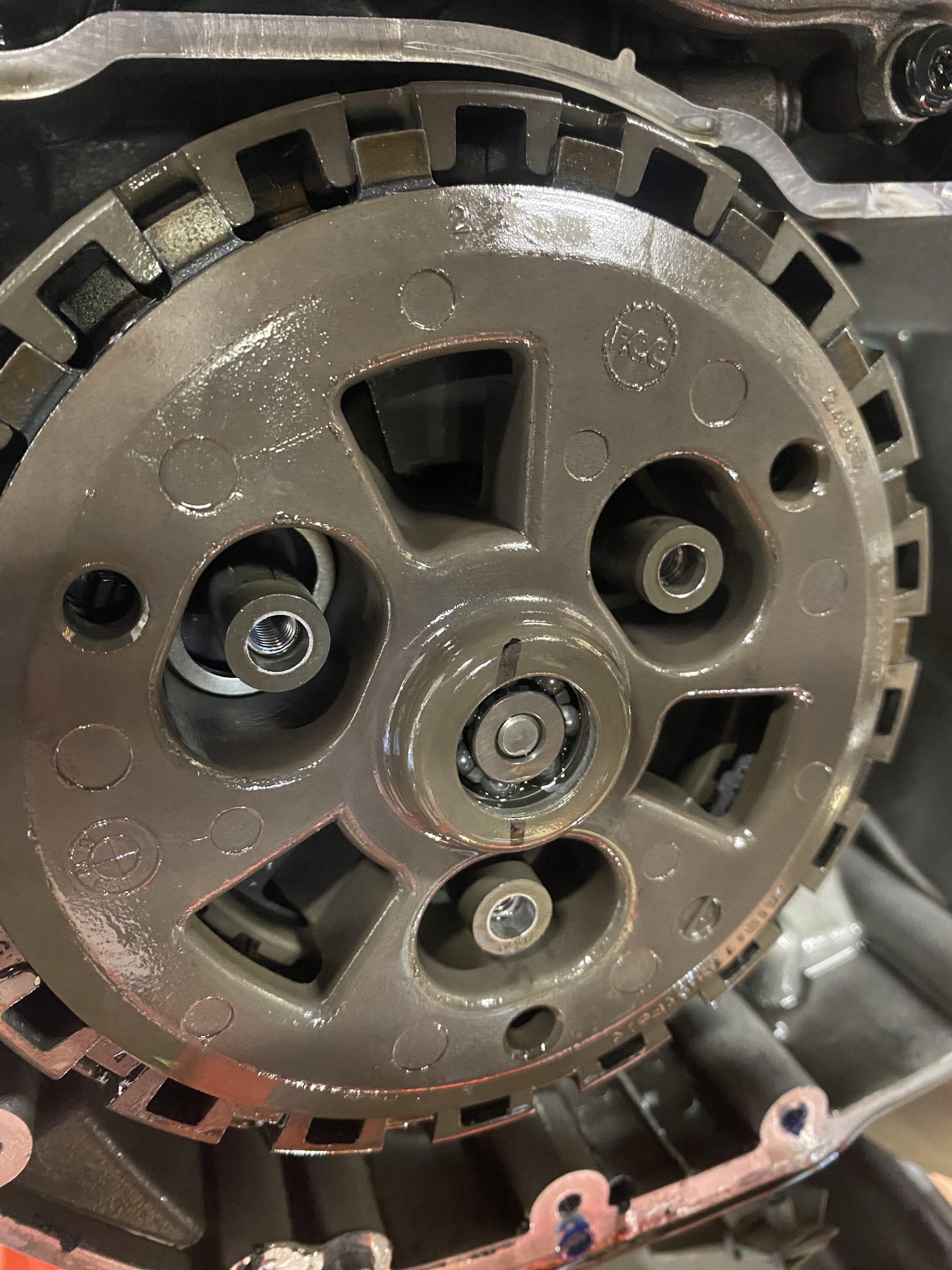

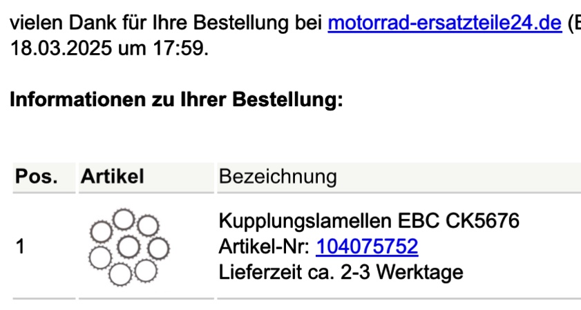

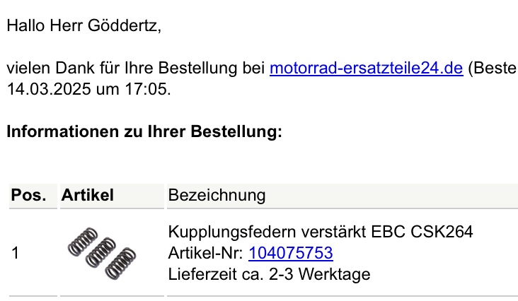

Aktueller Stand : Nach meiner euphorischen Probefahrt nach dem reinigen der Kupplung, folgte bei der ersten Tour nach Luxenburg die Ernüchterung, Kupplung rutscht wieder bei Vollgas ab 4.000 Touen😏
Also habe ich neue Reibscheibe und Federn bestellt und die Teile erneuert, nach zwei Stunden war die Aktion durchgeführt.
Die Stahlscheiben haben wir nur im Ultraschallbad gereinigt und wieder benutzt, Öl wurde nochmal erneuert.
Das interessante dran war, das die alten Reibscheiben bis auf das Zehntel genau das gleiche Maß hatten wie die neuen, also kein Verschleiß!!
Dann habe ich natürlich am nächsten Tag eine größere Tour gemacht und alles war wie früher, kein Rutschen egal bei welcher Drehzahl.😊
Mein Fazit ist, das es wirklich an dem ersten Öl gelegen hat, das die Kupplung gerutscht ist.
Die Öldose sah für mich original aus , aber was letztendlich drin war??
Ich werde in Zukunft nur noch das Öl was ich jetzt drin habe von Liqui Moly SAE 5W-40 Street Race nutzen und beim Einkauf darauf achten bei wem ich bestelle.

Wieviel Öl geht beim Deckel öffnen verloren, und womit dichtest du diesen ab? Überlege nämlich, meine Reibscheiben und Federn nach 90k prophylaktisch auch zu erneuern. Habe allerdings gerade erst Öl gewechselt .
Gast-66894
Die Frage geht nicht nur an dich, weshalb habt ihr eine verschlissene Kupplung, nutzt ihr nicht den Schaltassistenten? Ich zB. zu 100% und das auf fast 100.000 Km. Mutmaße einmal, meine Kupplung müsste noch wie neu aussehen. Wie das mit dem Ruckdämpfer aussieht, weiß ich allerdings nicht, aber das wäre dann ein anderes Thema. Bis jetzt alles ok.
Ethan
Ethan
31.10.2024
173
Dortmund
R 1200 GS ADV LC
Ich habe keine verschlissene Kupplung, wollte ich nur vorsichtshalber frisch machen. Möchte nicht auf dem Weg zum Nordkap liegenbleiben. Schalt Assi hab ich leider nicht. Meine Maschine wird viel mit Sozia und Gepäck bewegt, da kann das nicht schaden. Kostet ja nicht viel. Habe auch bereits alle relevanten Sensoren sowie Lambdasonden etc. erneuert. Warte nicht bis zum Totalausfall.
