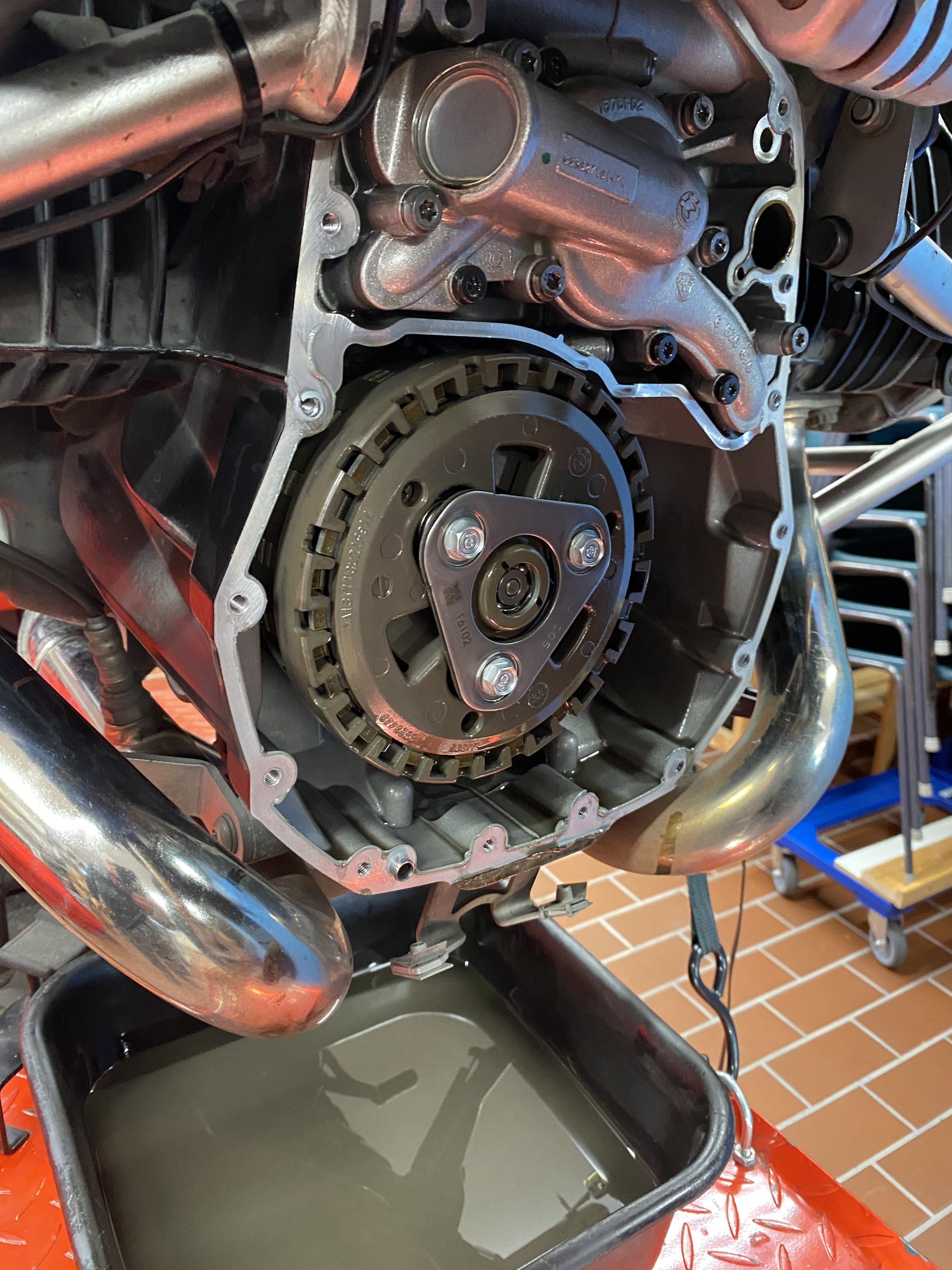

So, Öl gewechselt gemacht, Maschine warmgefahren und leider ist es nur etwas besser geworden, sobald ich in den oberen Gängen ab 4000 Touren Vollgas gebe, rutscht die Kupplung kurz und fängt sich dann aber wieder. Bin damit natürlich nicht zufrieden, deshalb wird die Kupplung morgen ausgebaut und ich schaue mir das Teil mal an, sollten die Beläge verschließen sein, kommen neue rein, wenn nicht werden Sie nur gereinigt. Gebe dann wieder zeitnah eine Rückmeldung.

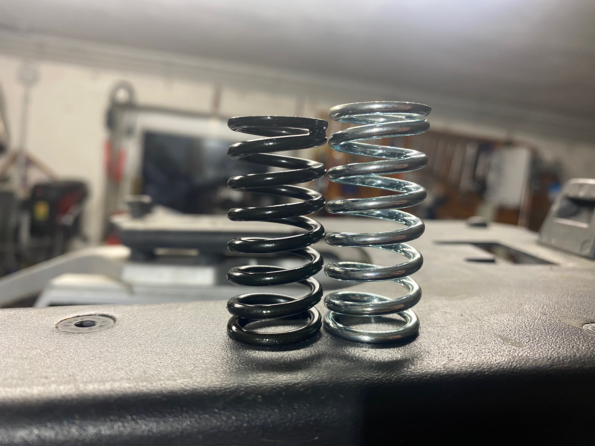

Wenn eine Kupplung zu rutschen begann, dann waren es immer die Federn, bzw. teilweise auch die verschlissenen Scheiben.
Oft waren die Scheiben noch gut, aber die Federn schon alt.
Bei 32.000km sollte das zwar nicht nicht vorkommen, aber es liegt extrem daran, wie der Fahrer mit der Kupplung fährt.
Beispiel.
Ein Bekannter von mir hatte gleichzeitig mit einem Kumpel ein Motorrad gekauft, beide gleiches Modell.
Bei seinem Kumpel war die Kupplung nach 25.000km verschlissen, bei meinem Bekannten hielt sie nach über 100k km immer noch.
Einzig die Schaltvorgängen waren anders, da hatte der mit dem schnellen Verschleiß immer ganz langsam gekuppelt und die Gänge leicht "reinrutschen" lassen.
Hier mal ein Foto von Alten und neuen Federn einer Nasskupplung, die hat schon im 5. Gang geschliffen.
Die Beläge waren aber noch gut und über Mindestmaß:

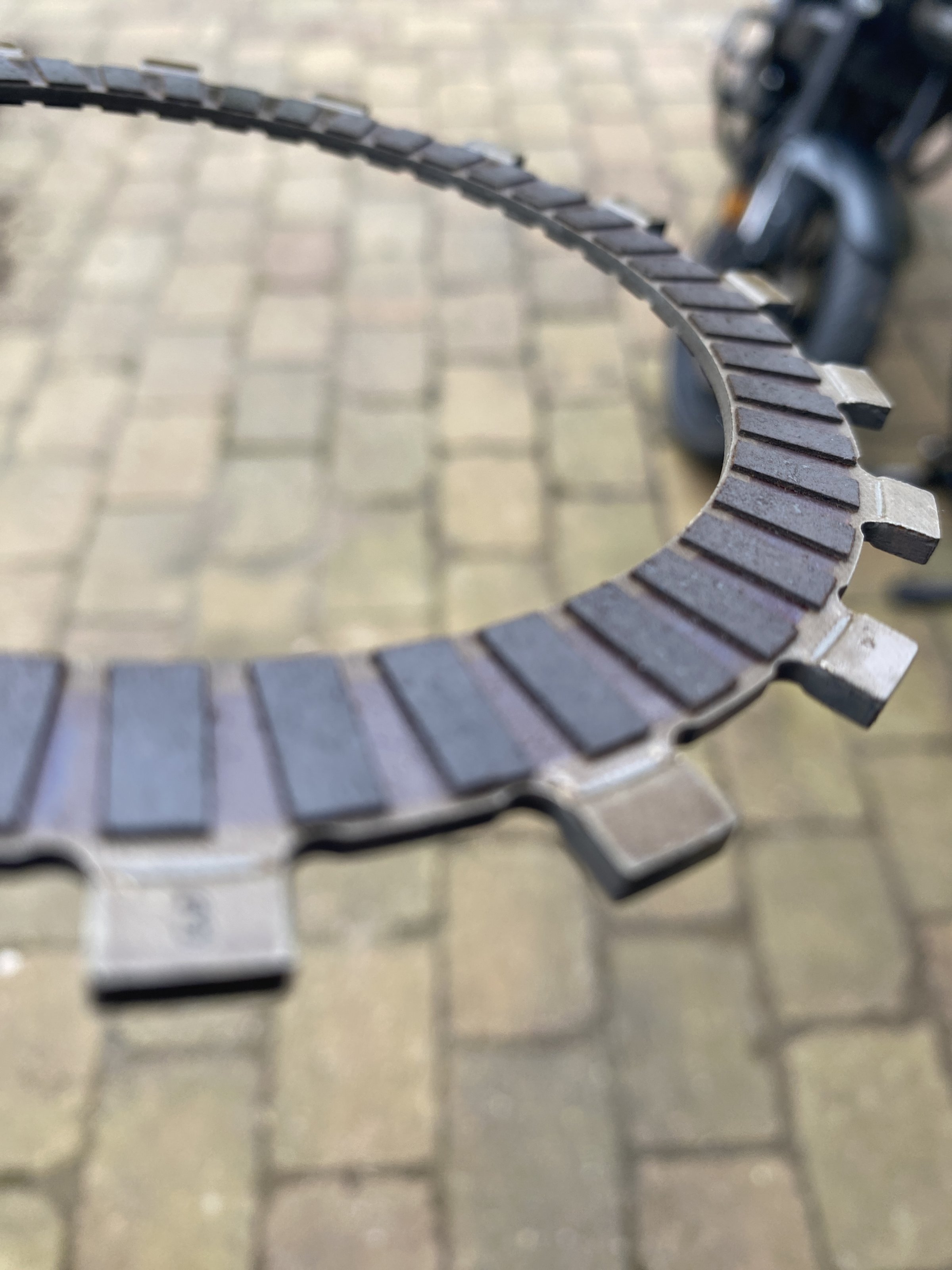

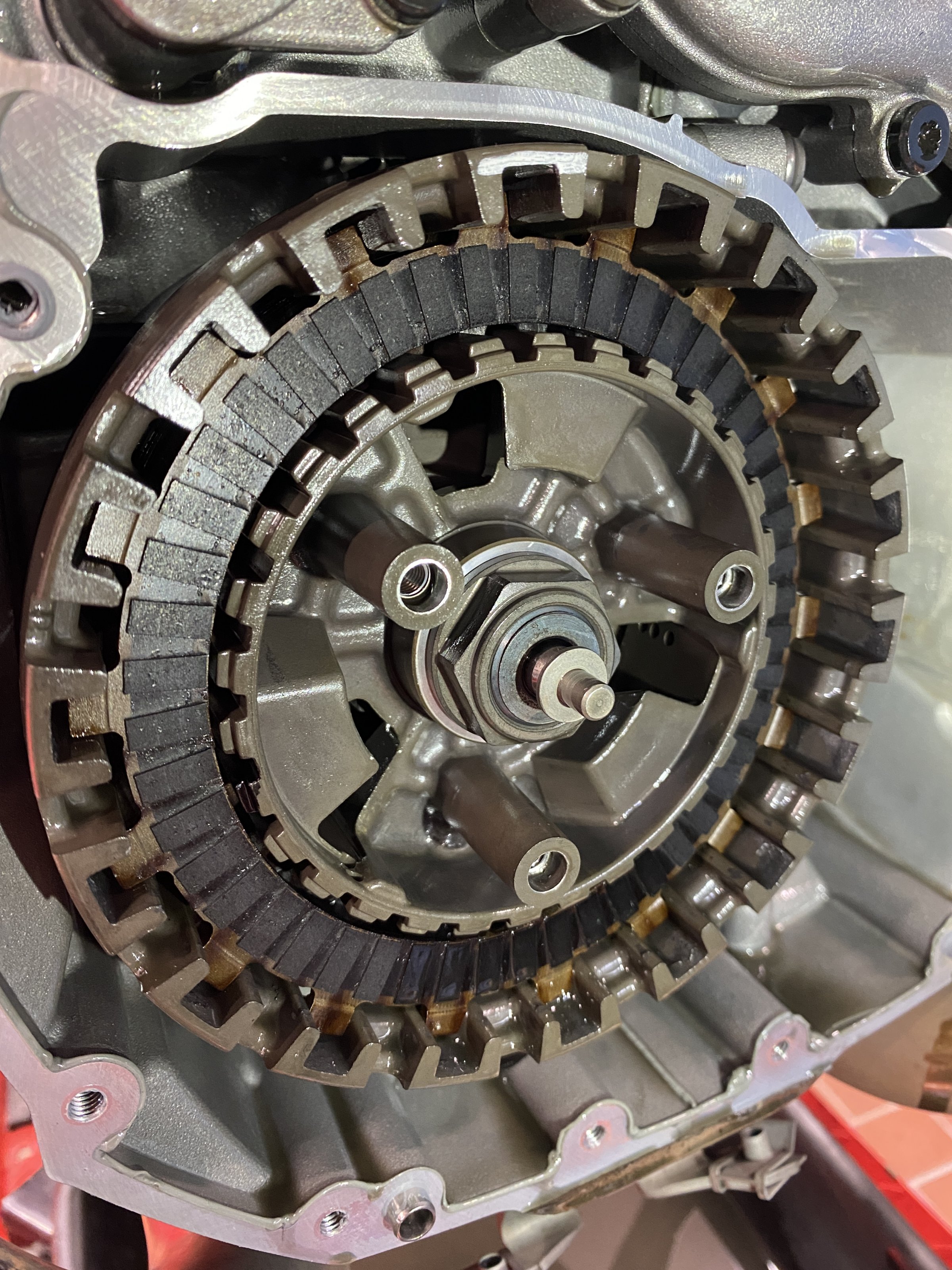

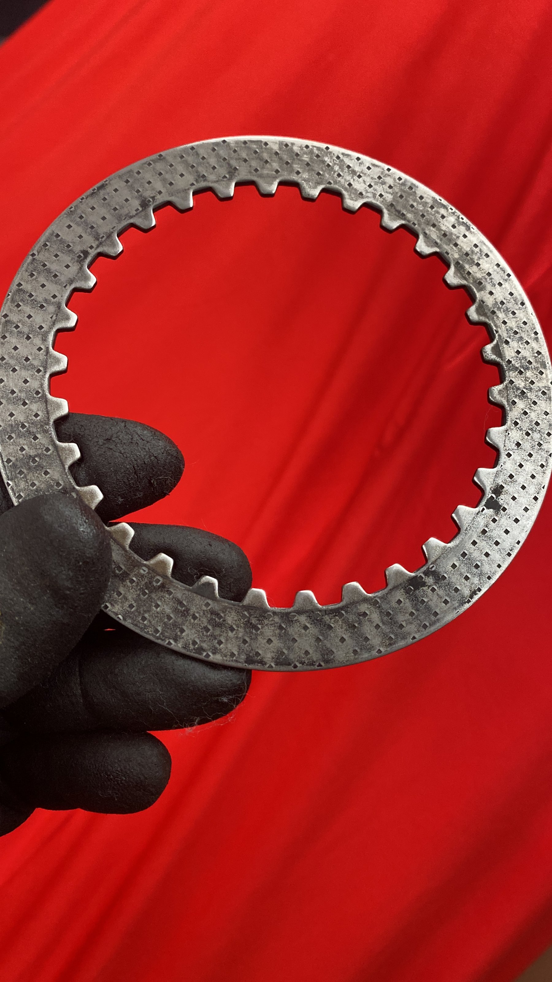

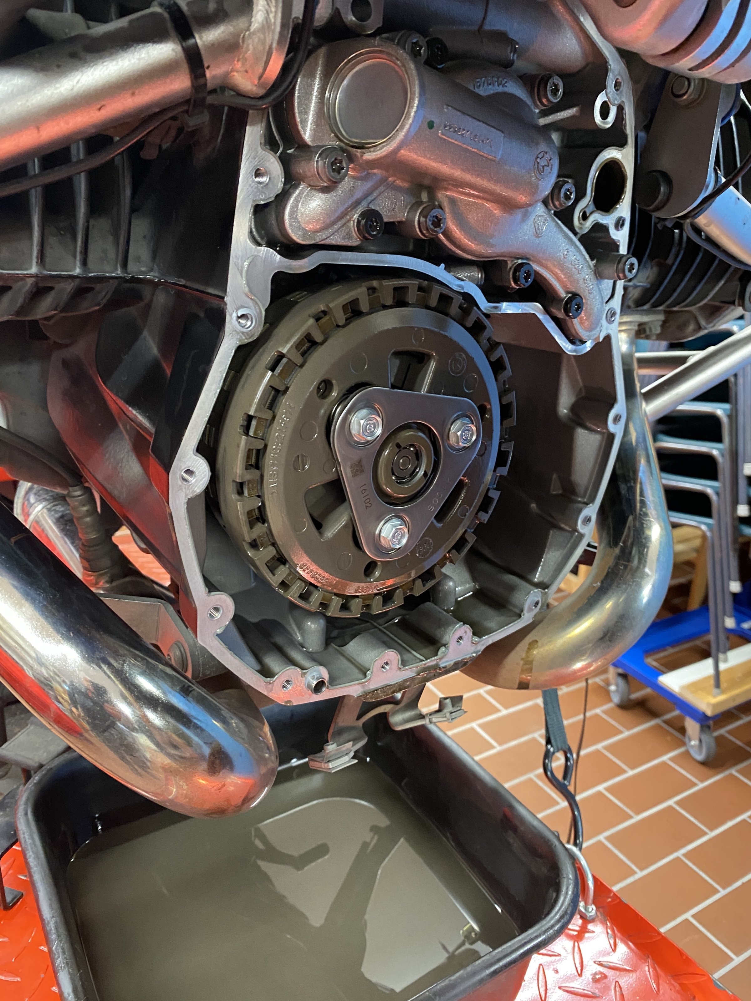

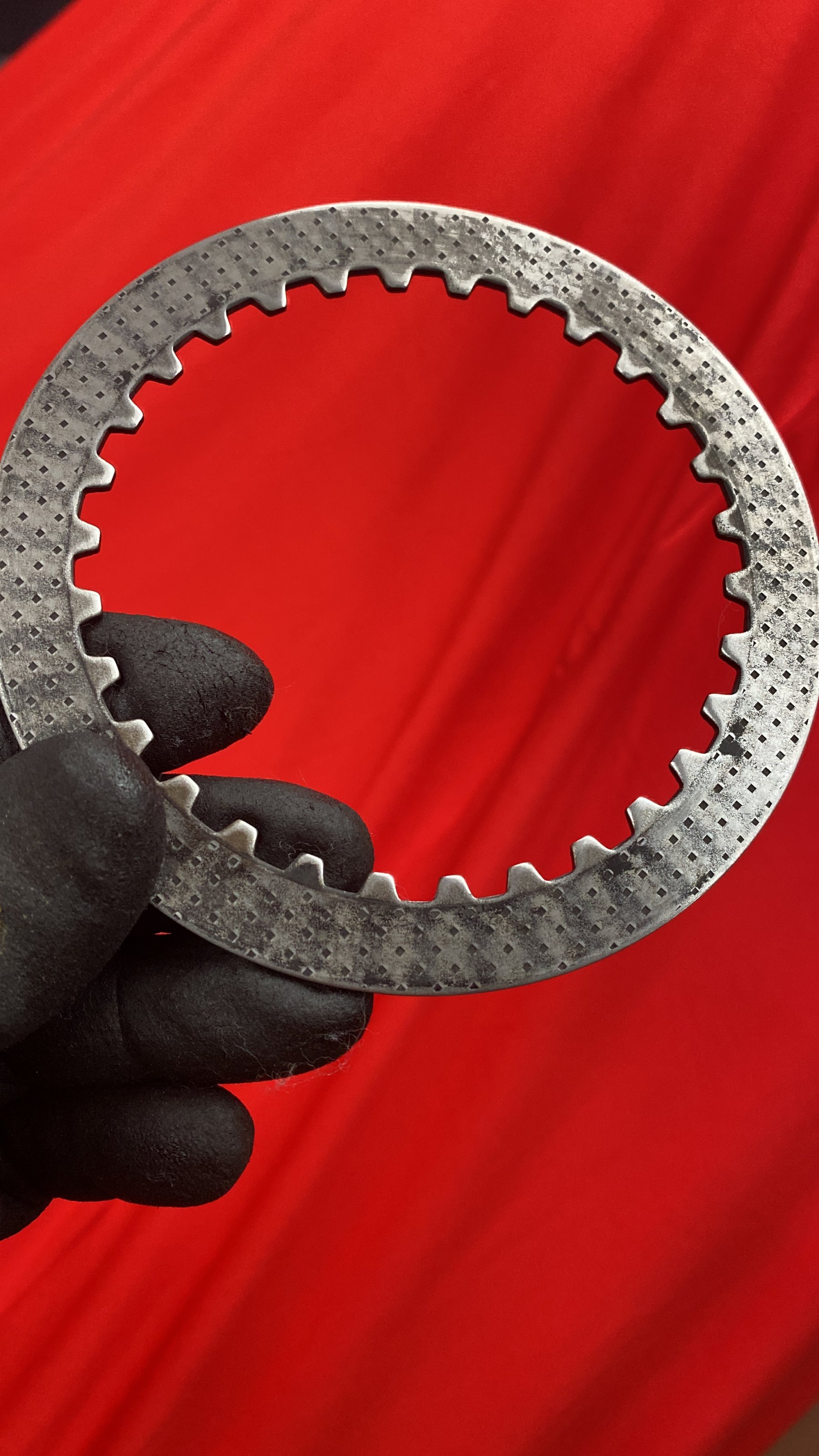

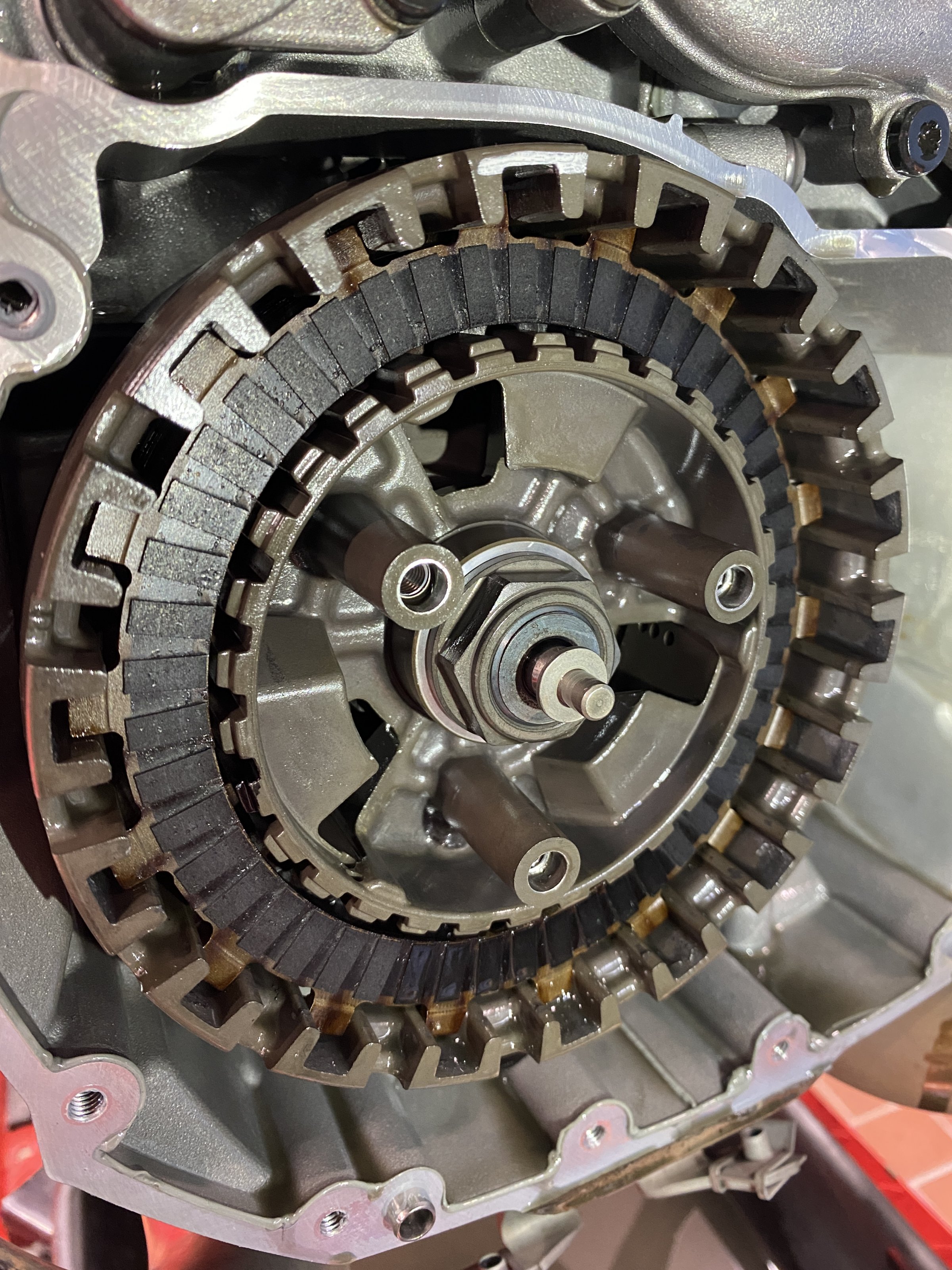

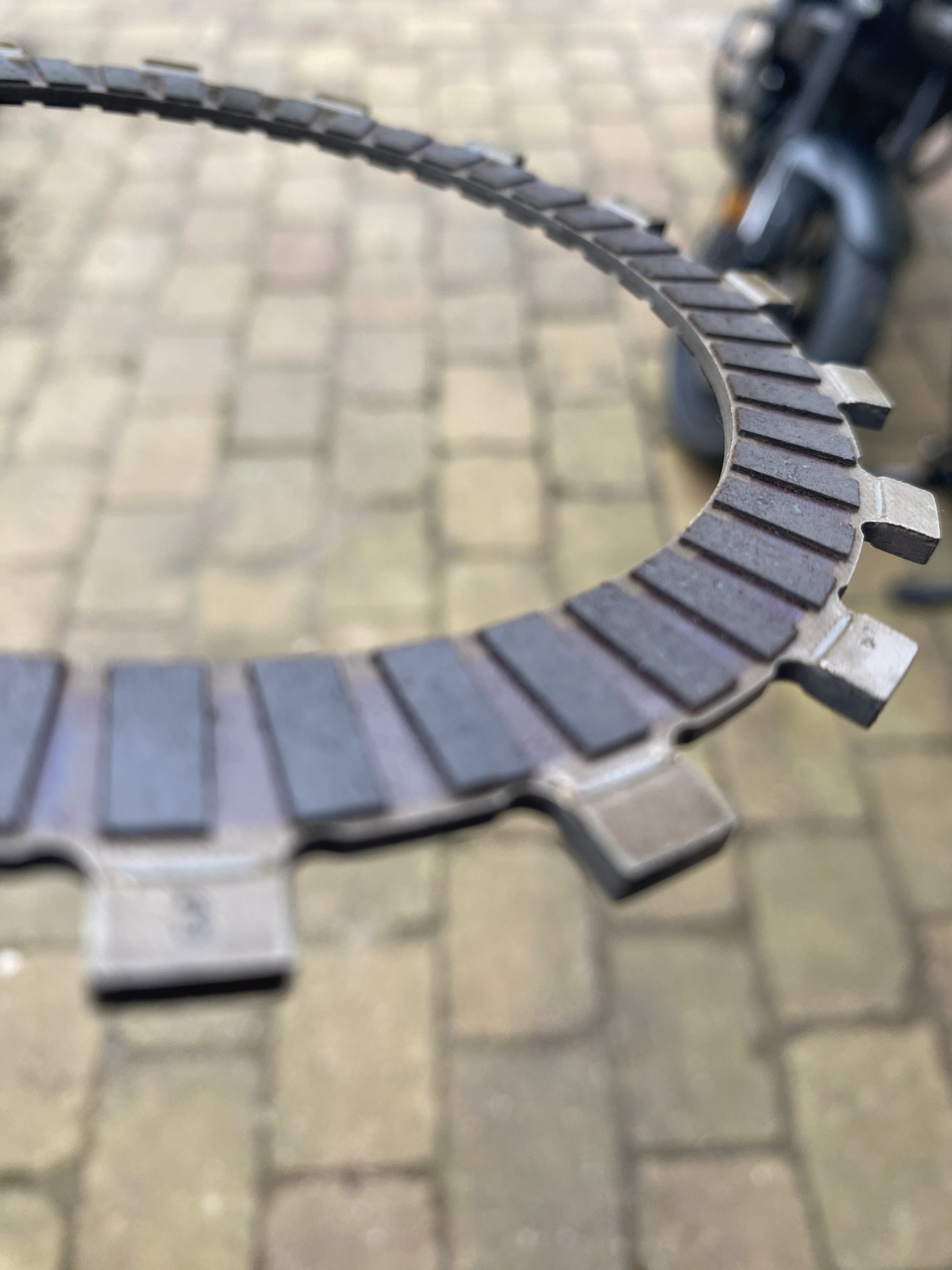

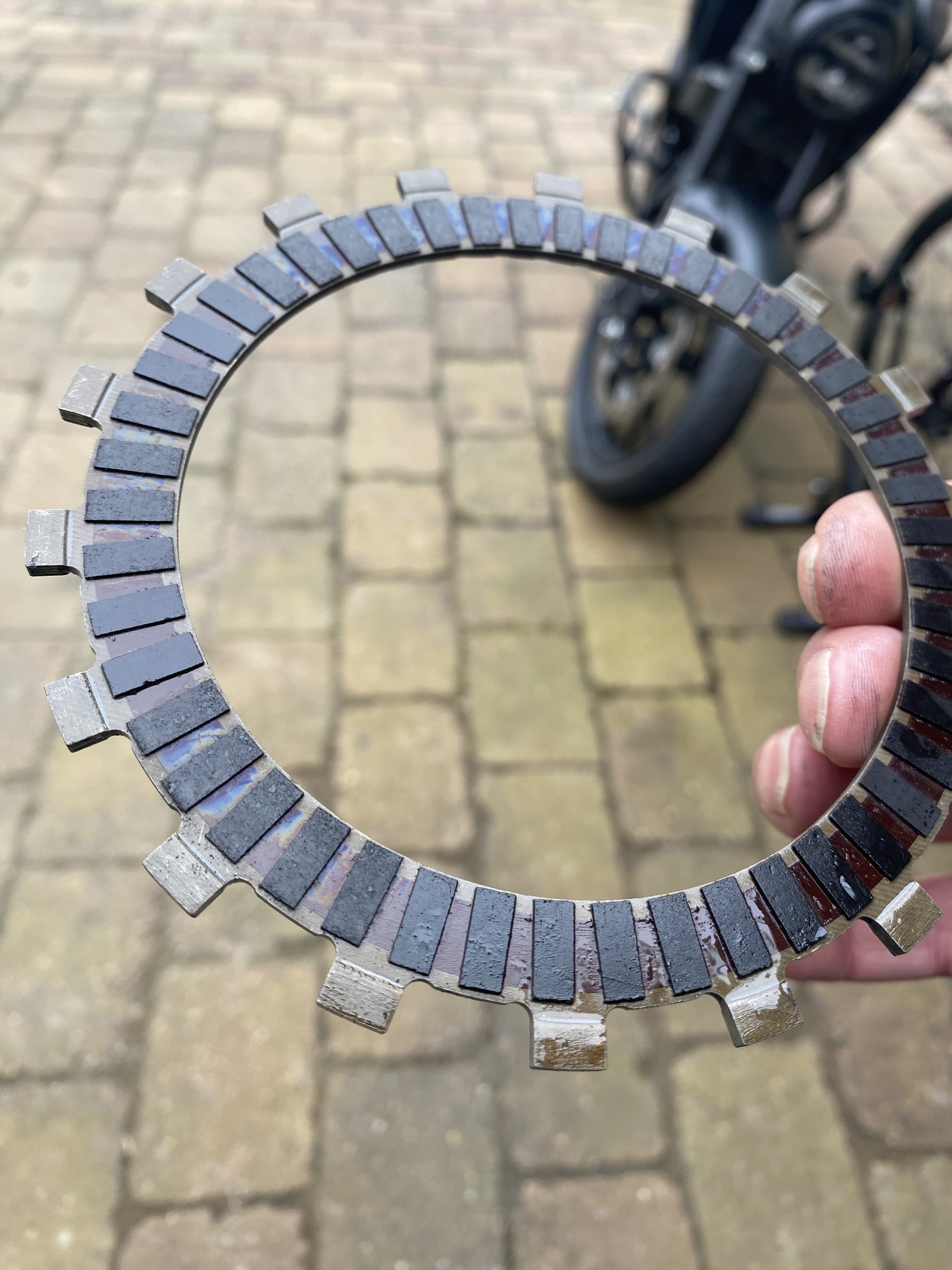

Zum Abschluss folgende Informationen. Heute habe ich die Kupplung ausgebaut, die Scheiben sahen für mich noch gut aus und sie wurden gereinigt und wieder eingebaut, hat ca. 3 Stunden gedauert. Für die Probefahrt ging es dann auf ein Stück Autobahn und ich bekam das grinsen nicht mehr aus dem Gesicht, ich konnte in allen Gängen Vollgas geben und die Kupplung rutschte nicht mehr 😃
Also war das erste Öl nicht das was es sein sollte und somit auch die Ursache.
Anbei noch ein paar Fotos von der Kupplung.
Danke für eure Unterstützung
