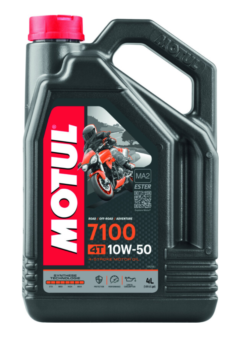

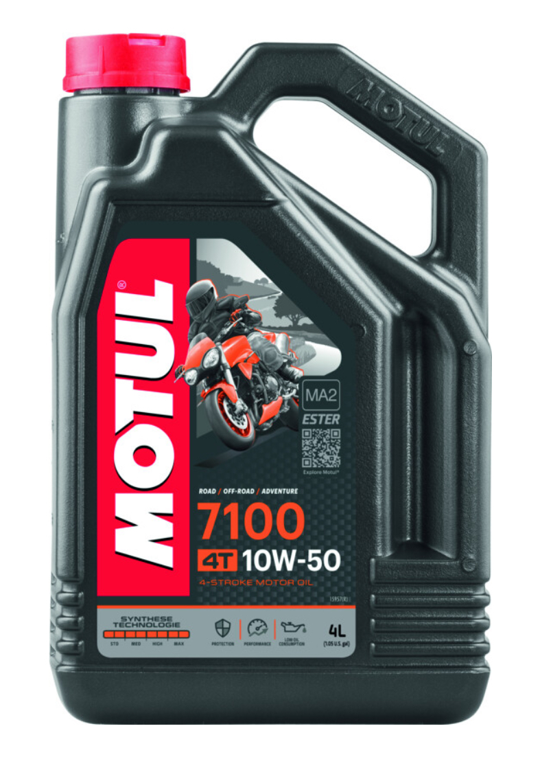

Ich fahre seit 40tkm hiermit ohne Probleme
Das Öl ist böse. Da steht "Ester" drauf und genau das verbietet BMW in seinen Motoren. Ich habe es selbst lange gefahren und mich gewundert, warum sowohl die Nockenwellen, als auch die Kipphebel braun waren. 10.000 km mit Liqui Moly Öl, glänzte alles wieder metallisch sauber. Ob am Ende da was dran ist, weiß ich nicht. Aber für irgendwelche Versuche ist mir mein Moped zu schade
Zu Ester:
Motoröle mit Ester?
Ich nehme seit vielen Jahren die Öle von LM.
Mir ist klar dass auch andere Mütter hübsche Töchter haben. Aber ich bin sehr zufrieden und ich freue mich beispielsweise immer wieder dass ich nach Abschrauben der Ventildeckel feststellen darf, dass "innendrin" alles blitzsauber und noch nicht mal einen Hauch bräunlich ist - und im Zylinderkopf geht es doch normalerweise recht heiß zu....
Auch die Getriebeöle kommen klar und sauber raus.
Ich bleibe daher bei LM.
Jetzt wird’s spannend 😅. Ich hab mir das böse Öl gerade eben gekauft 🤔

Zu Ester:
Motoröle mit Ester?
Klar das LM das schreibt 😁

Zu Ester:
Motoröle mit Ester?
Zu meiner Schande muss ich gestehen noch nie von einer solchen Bezeichnung gehört zu haben.....
Da hätte ich ein paar Fragen, vielleicht interessiert es andere User auch...
1. ist das nur bei Teil oder ganz Synthetischen Ölen möglich, und wird das deklariert?
2. Auf dem Castrol 20 W 50 Teilsynthetisch ( für meine R 1100 GS) steht nichts darauf!
3. Aus welchen Gründen wird sowas verwendet?...Preis? Leistungsfähigkeit? Viskositätsstabilität? oder um Verunreinigungen in der Schwebe zu halten?
4. zu guter letzt wo liegen die grössten Probleme? Ausser ja anscheinend bei Oelbadkupplungen.
Es greift aber tatsächlich Elastomere ( = daraus bestehen üblicherweise O-Ringe etc. ) an. Die Frage ist natürlich wie heftig bzw. in welchem Zeitraum und unter welchen Nebenbedingungen ( Temp. ).
