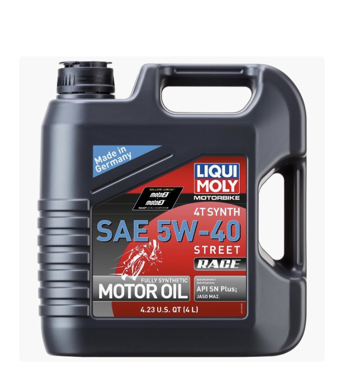

Diskutiere Kupplung rutscht nach Ölwechsel im R 1200 GS LC und R 1200 GS Adventure LC Forum im Bereich Motorrad Modelle; Warum nicht das Öl, das BMW auch nimmt? 🤭 Und was sagte der Füllstand des Kupplungsbehälters?

ich hoffe mal das es noch nicht die Kupplung selbst ist.
wenn Jaso Norm drin ist, ist der Wechsel eher ein Letzte Idee Vorschlag.
Das ist eigentlich schon Krank dass die Öle immer besser werden, so gut schlupfen, dass es schon für die Kupplung z u glatt ist.. und extra Reibwertverminderer ( LS Zusätze) zugesetzt werden müssen.

Im Laufe vieler Jahre ist mir immer wieder das Kupplungsrutschen bei verschiedenen Motorrädern zu Ohren gekommen. Immer in Zusammenhang mit gerade erfolgtem Ölwechsel und Castrol-Öl. Sollte das zu denken geben?

Bei 32 Tkm sollte die Kupplung eigentlich nicht verschlissen sein.
Ich tippe ganz stark auf falsches Öl, auch wenn es die Freigabe hat.
Anfang der 2000'er gab es massive Probleme bei den Hayabusas mit Vollsynthetischen Ölen, die Kupplungen rutschten durch. Abhilfe schafften dann Ölwechsel zu teilsynthetischen Ölen und alles war gut.
Ich würde einen Ölwechsel machen und auf ein anderes Öl wechseln.
Das Problem hatten viele andere Motorräder auch.

Wenn die Kupplungsbetätigung ausgeschlossen ist, und ein Ölwechsel gemacht wird, wäre der ganz korrekte Vorgang, die Kupplungsscheiben raus zu nehmen. Dann komplett reinigen und trocken legen, und mit dem neuen Öl benetzt wieder einbauen. Hatte dasselbe Problem mal vor vielen Jahren an einer Benelli TNT1130. Extrem Drehmoment starkes Mopped. War empfindlich für „falsches“ Öl. Ein Ölwechsel alleine brachte keine Besserung, erst das „Waschen“ der Scheiben. Falls das Castrol wirklich gepanscht, oder nicht in Ordnung war, was bei Öl aus der Bucht gekauft durchaus vorkommen kann, wirst du keine Wahl haben.

Habe heute meine erste Tour mit dem neuen Öl gemacht und musste feststellen das nach ca. 150km die Kupplung rutschte wenn ich Vollgas gab.
Kann es an dem Öl liegen?
Das drängt sich doch auf.
Ordentlich warmfahren, Öl raus, Filter neu, neues/anderes Öl rein. 3700ml.
50€ und 1h später weißt du Bescheid.
