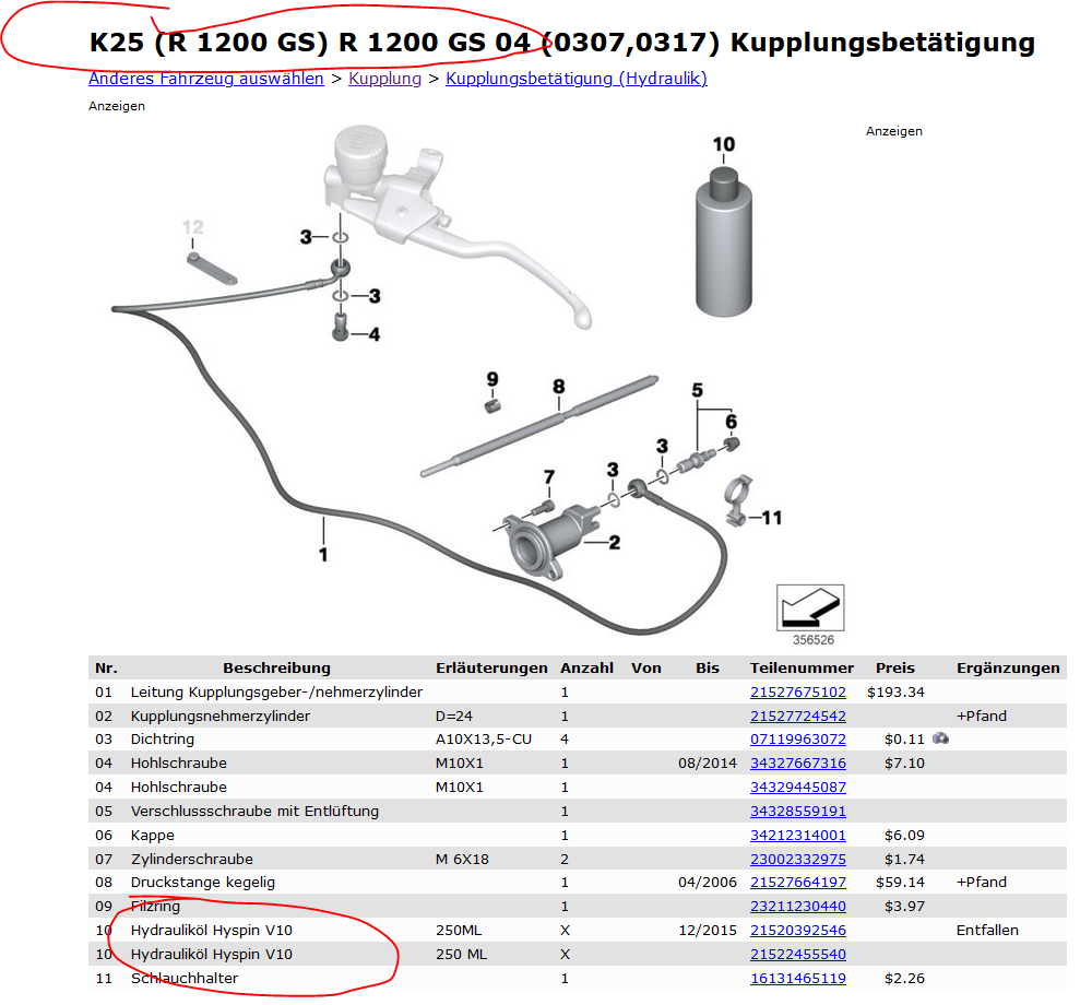

Die Kupplungsflüssigkeit ist DOT 4 Bremsflüssigkeit.
Die Dichtungen sind nicht für DOT 5 oder DOT 4.1 geeignet
Larsi
Larsi
10.07.2007
32.967
NEIN, in der Kupplungsbetätigung ist bei der 12er K25 KEINE Bremsflüssigkeit sondern Vitamol V10 oder Hyspin V10 (oder ein gleichwertiges Produkt).
Edit:
Baureihe berichtigt.
heizer1200
heizer1200
14.03.2016
872
Wuppertal
R1200GS LC Adventure 2017 R-1250-GS TB ADV 2024
Wir sind hier bei den Luftis Bj 2006 ! nicht bei den LC's !!!
Da gab es noch kein V10....
Gast 23088
Meine 2007er kuppelt auch nicht mit Bremsflüssigkeit, sondern mit spezieller, nicht hygroskopischer Kupplungsflüssigkeit. Ob es Vitamol ist, weiß ich nicht.

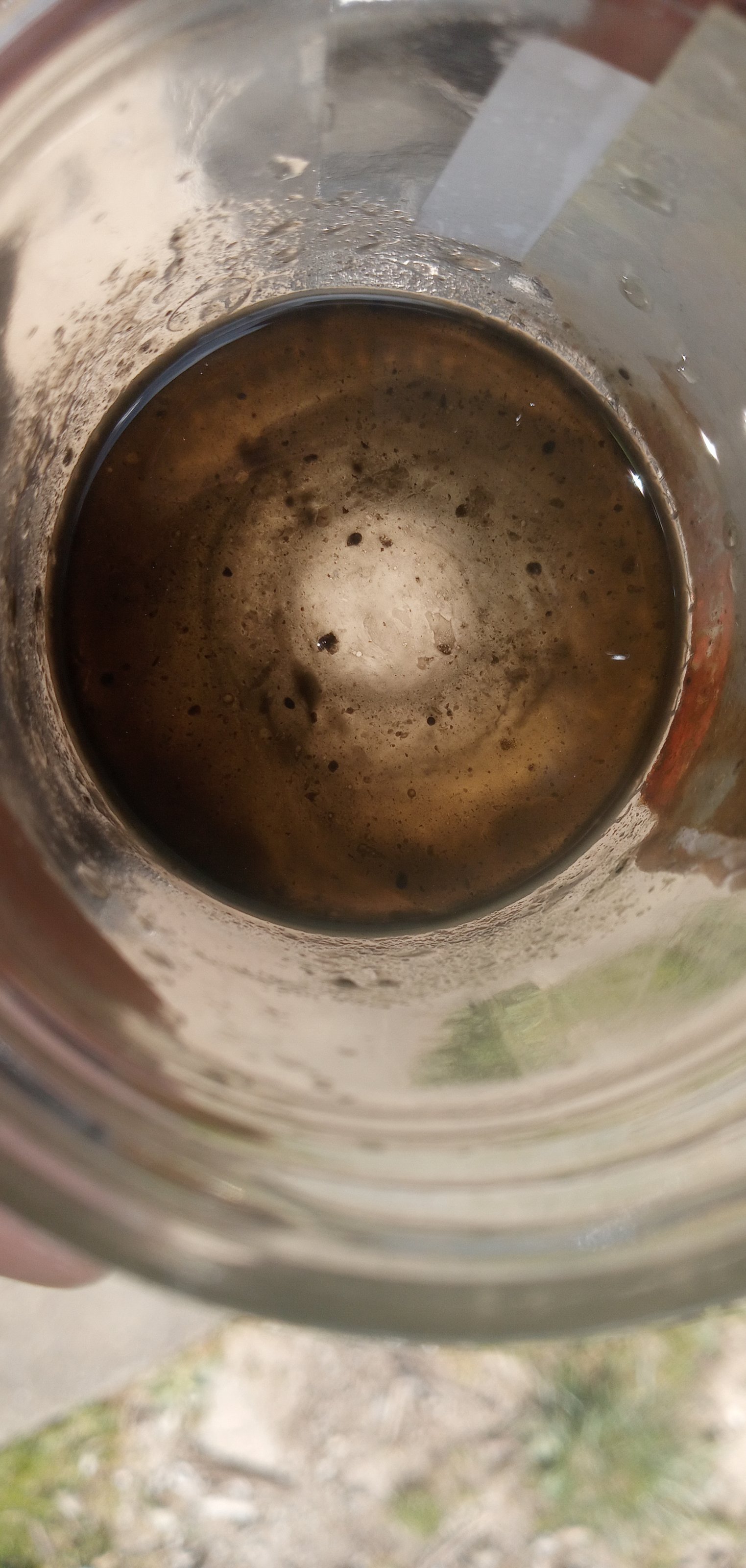

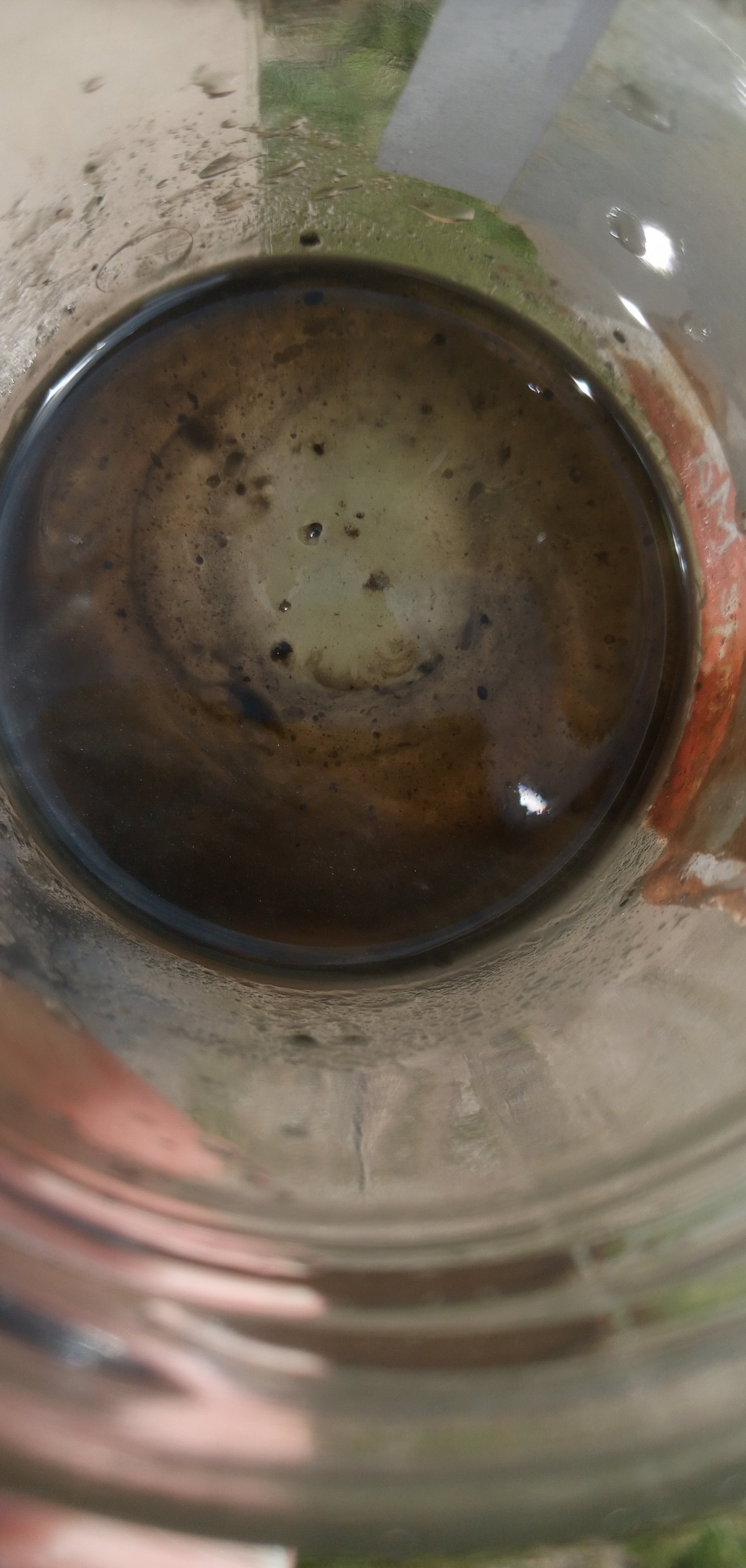

Also Leute das ist schon ne tolle Truppe hier. Das muss ich sagen. Herzlichen Dank an Euch alle.
Ich habe versucht zu schalten ohne laufenden Motor. Da kann ich vom 1 in den Leerlauf und dann in den zweiten und wieder zurueck. Weiter hoch geht nicht. Dann habe ich wie empfohlen etwas von der Hydraulikfluessigkeit abgenommen. Und was soll ich sagen, bei einer Probefahrt ging das Schalten wieder ziemlich normal. Das einzige was nicht geht ist bei laufendem Motor in den Leerlauf schalten. Bei stehendem Motor geht's. Komisch.
Jetzt stellen sich natuerlich fuer mich zwei Fragen. Erstens, warum ist die Hydraulikfluessigkeit so hoch gewesen? Ich habe einen Kupplungstest im dritten und vierten Gang gemacht und es wuergt den Motor sofort ab. Also die Kupplung rutscht mal nicht. Die zweite Frage ist, wo kommt der Dreck in der FLuessigkeit her? Ich haeng mal zwei Bilder an. Loest sich da irgendwo ne Dichtung auf?
So jetzt muss ich mal sehen wo ich die passende Hydraulikfluessigkeit her bekomme. Das ist hier in Neuseeland nicht so einfach.
Es bleibt spannend.
Cheers
Peter
six
six
07.01.2015
350
R1250 GS ADV Exclusive
Wenn die Kupplung verschleißt, wird der Nehmerzylinder der Kupplung weiter hineingedrückt
was zur Folge hat, daß der Flüssigkeitsstand im Geberzylinder steigt.
Der Dreck ist Verschleiß der Topfmanschetten beider Zylinder!
