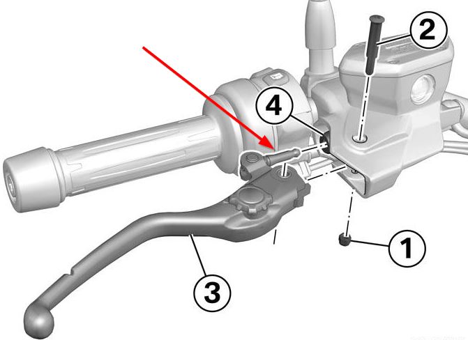

Hallo Gemeinde,
ich bin auf der Suche nach Einstellinformationen für die Druckstange des Kupplungshebels und des Bremshebels.
Leider kann ich auf der RepRom keine Infos hierzu finden.
Vielleicht hat ja der ein oder andere hier schon Erfahrungen und gesicherte Infos.
Warum benötige ich diese?
Ich habe mich erdreistet neue Hebel von Pazzo Racing zu kaufen.
In der Vergangenheit habe ich mit denen sehr gute Erfahrungen gemacht.

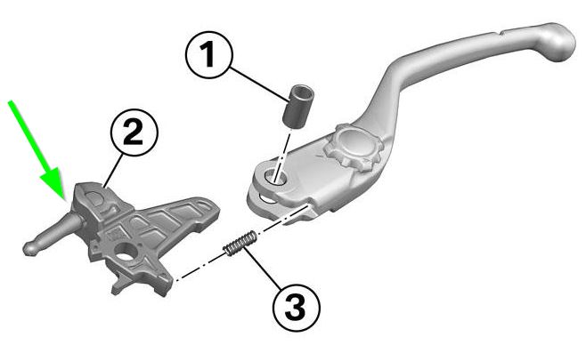

Beim Austausch muss die Druckstange mit Halter umgebaut werden.
Dazu musste ich die Druckstange aus dem Halter herausdrehen.
Leider habe ich keine Maße genommen um diese beim Wiedereinbau zu übertragen.
Ich hoffe es kann mir jemand helfen.
Vielen Dank im Voraus

Beim Umbau musstest Du doch die Druckstange demontieren. Dabei war eine kleine Madenschraube zu lösen. Eigentlich solltest Du den Abdruck der Madenschraube auf der Druckstange erkennen können. Die Druckstange muss so tief eingeschraubt werden, bis der Abdruck der Madenschraube wieder an der bisherigen Stelle ist. Ist natürlich viel einfacher, wenn man vorher das Maß nimmt und danach die Madenschraube löst. Geht aber auch so.
