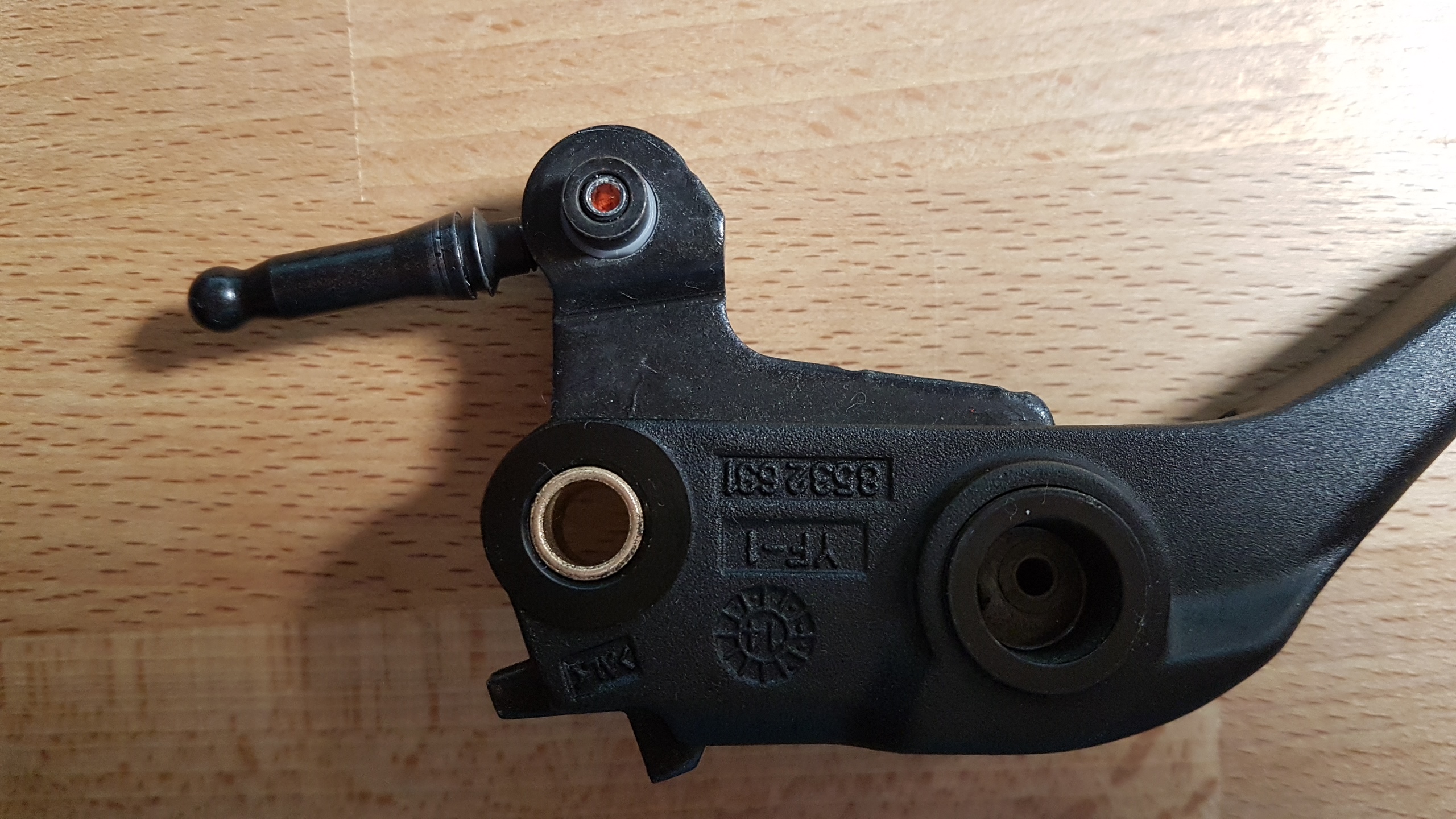

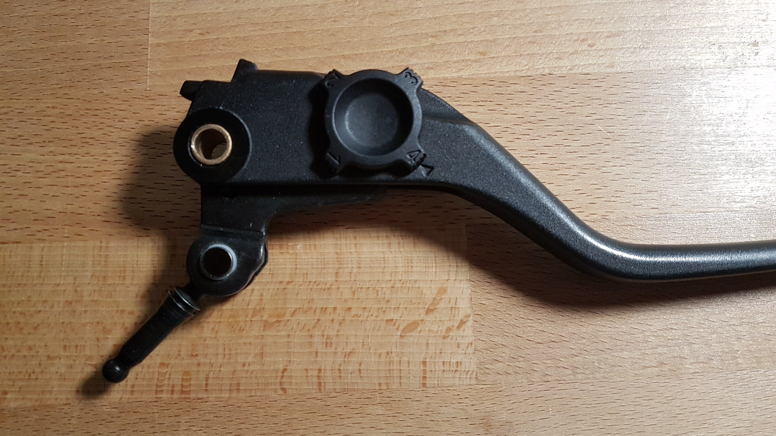

ich wollte mir heute einen in der Länge einstellbaren Kupplungs-und Bremshebel (V-Trec) an meiner GS LC 2015 montieren.
Leider geht die kleine Schraube (kleiner Innensechskant mit roter Farbe, 3. Bild) nicht raus bzw. "dreht durch".
Erstens weiß ich nicht, wie ich diese Schraube rauskriegen könnte und zweitens wäre sie dann wohl nicht mehr zu gebrauchen und ich benötige sie ja für den neuen Bremshebel.
Kann mir vielleicht jemand sagen, ob man diesen "Bolzen" und die kleinen Schrauben separat bekommt oder muss man den ganzen Hebel kaufen? Wäre mit knapp € 70,- ein teurer Spaß. Die junge Dame beim Freundlichen hat nichts gefunden.

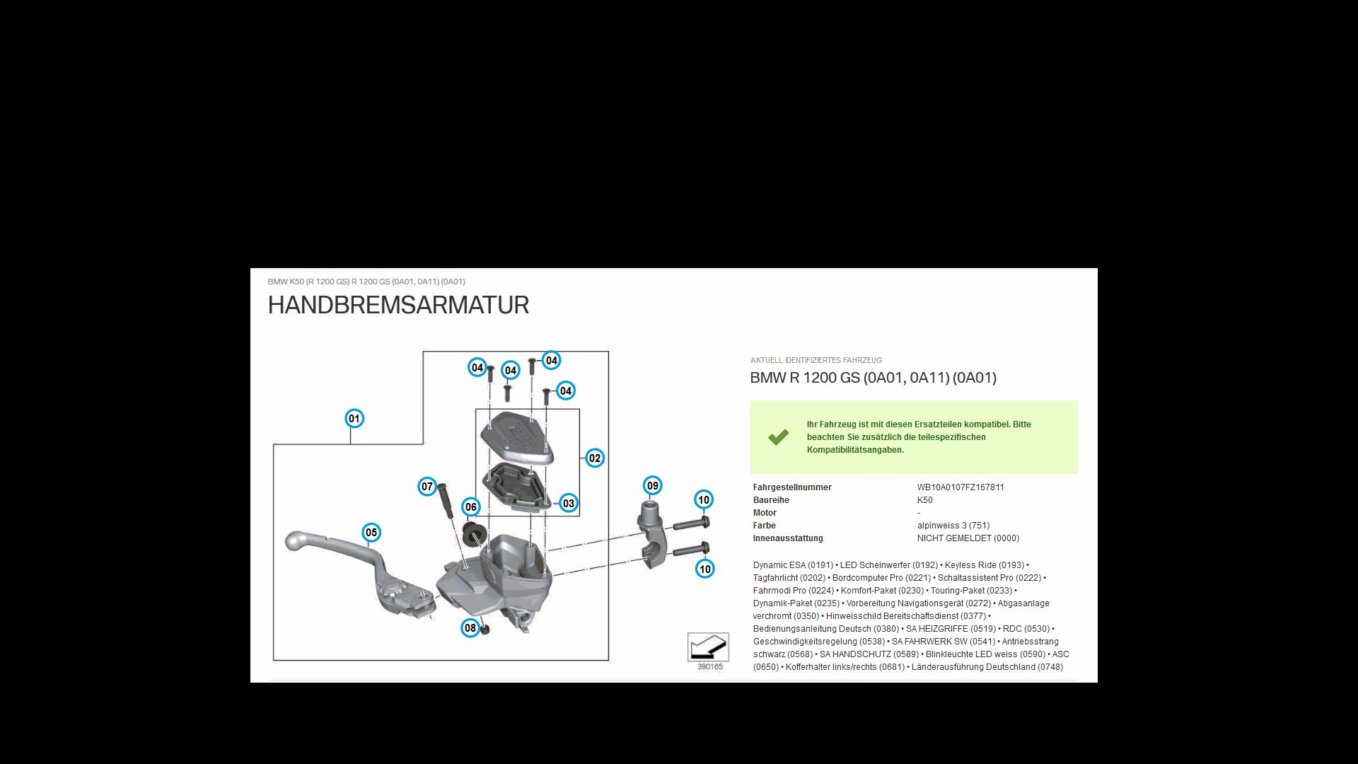

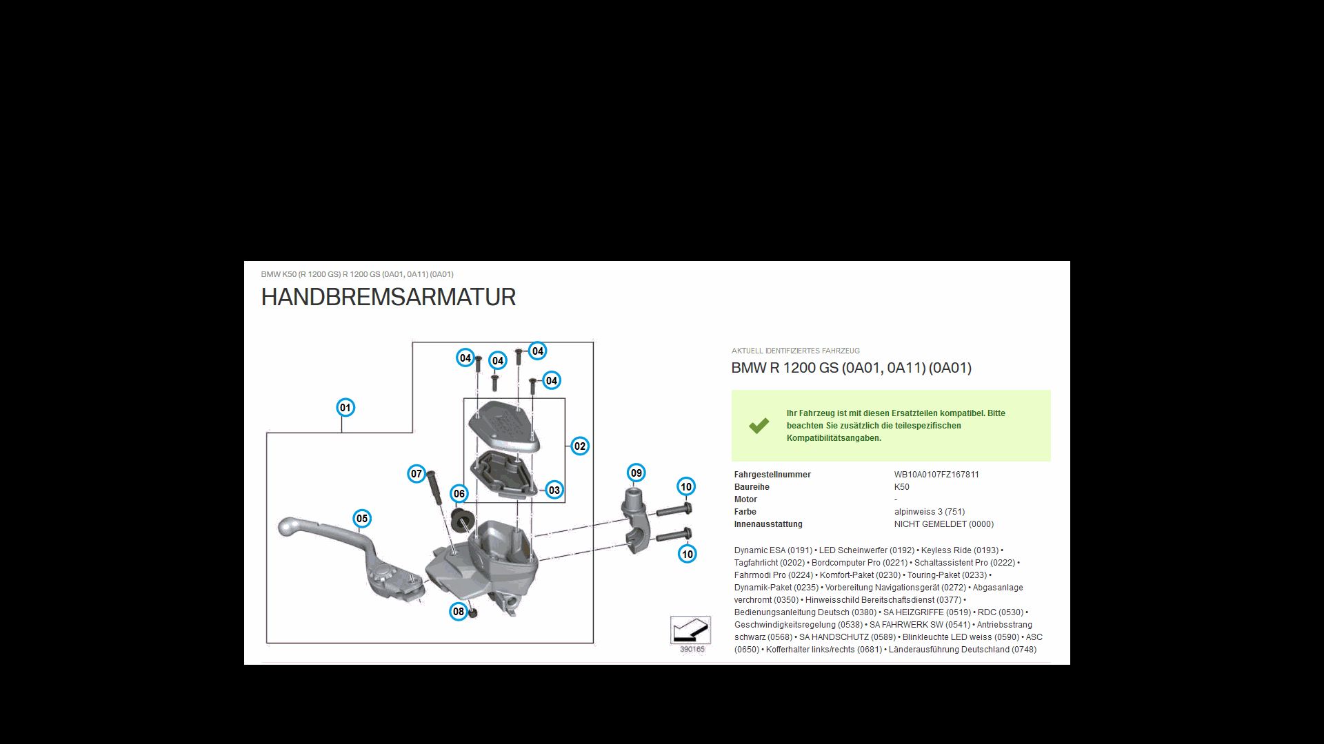

Der Klöppel mit der vergurkten Schraube ist doch das Ding, das den Bremszylinders betätigt, oder?
Merkwürdig, dass der Bremshebel auf Realoem ganz anders aussieht. Da gibt es diesen Klöppel gar nicht.

Hallo Timo,
erstmal den roten Lack restlos rauspopeln,dann nicht mit einem Inbus sondern mit einem Torxschlüssel TX7 oder TX8 lösen.Ich weiss nicht mehr genau welcher passt.Ging bei meiner GS und der GT problemlos zu wechseln. Vorher genau messen und den Stempel wieder aufs gleiche Maß einschrauben.

auf deinem Foto sieht man noch den roten Schmodder,der muß kpl. raus.

Bei meiner 2016er war es eine Innsechskantmadenschraube und kein Torx.
Wenn man sich die Kupplungsarmatur anschaut, sieht es auf der Abbildung so aus, als wenn diese Mechanik Teile der Armatur sind und nicht des Hebels.
Der Hebel besteht nur aus dem Griff und die Mechanik zur Weitenverstellung samt Drücker sind Teil der Armatur. Wenn es bei der Bremse so wäre, eine sehr teure Madenschraube :-(

hallo Timo,
habe gerade für dich meinen Kupplungshebel abgebaut.Der TX8 passt,die Madenschraube hat eine SW2. Mach richtig sauber und würge den TX8 rein,dann löst sich auch die Schraube.:)

dann versuch nochmal mit TX9 der ist 0,2mm größer.

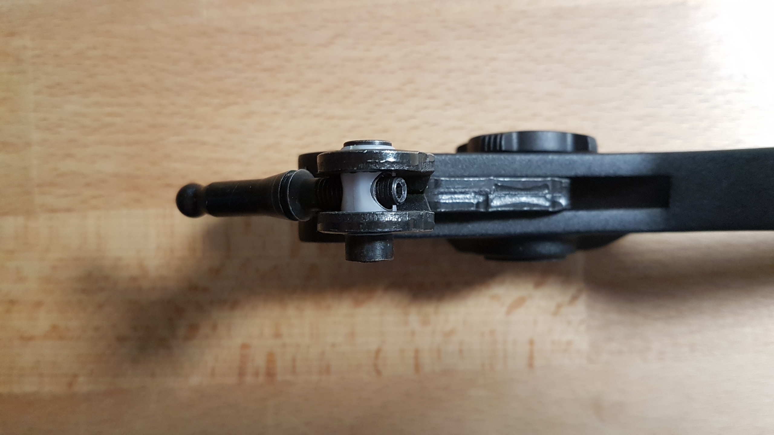

Warum willst Du die Madenschraube überhaupt ausbauen?
Um die neuen Hebel anzubauen musst Du aus dem orig. Hebel die Messinghülse entfernen. Dann löst sich das komplette Teil mit diesem "Kugelkopfstift" (+ eine kleine Feder) und wird genau so, wie es am orig. Hebel war, mit der Messinghülse wieder an den V-Trec Hebel gebaut.
