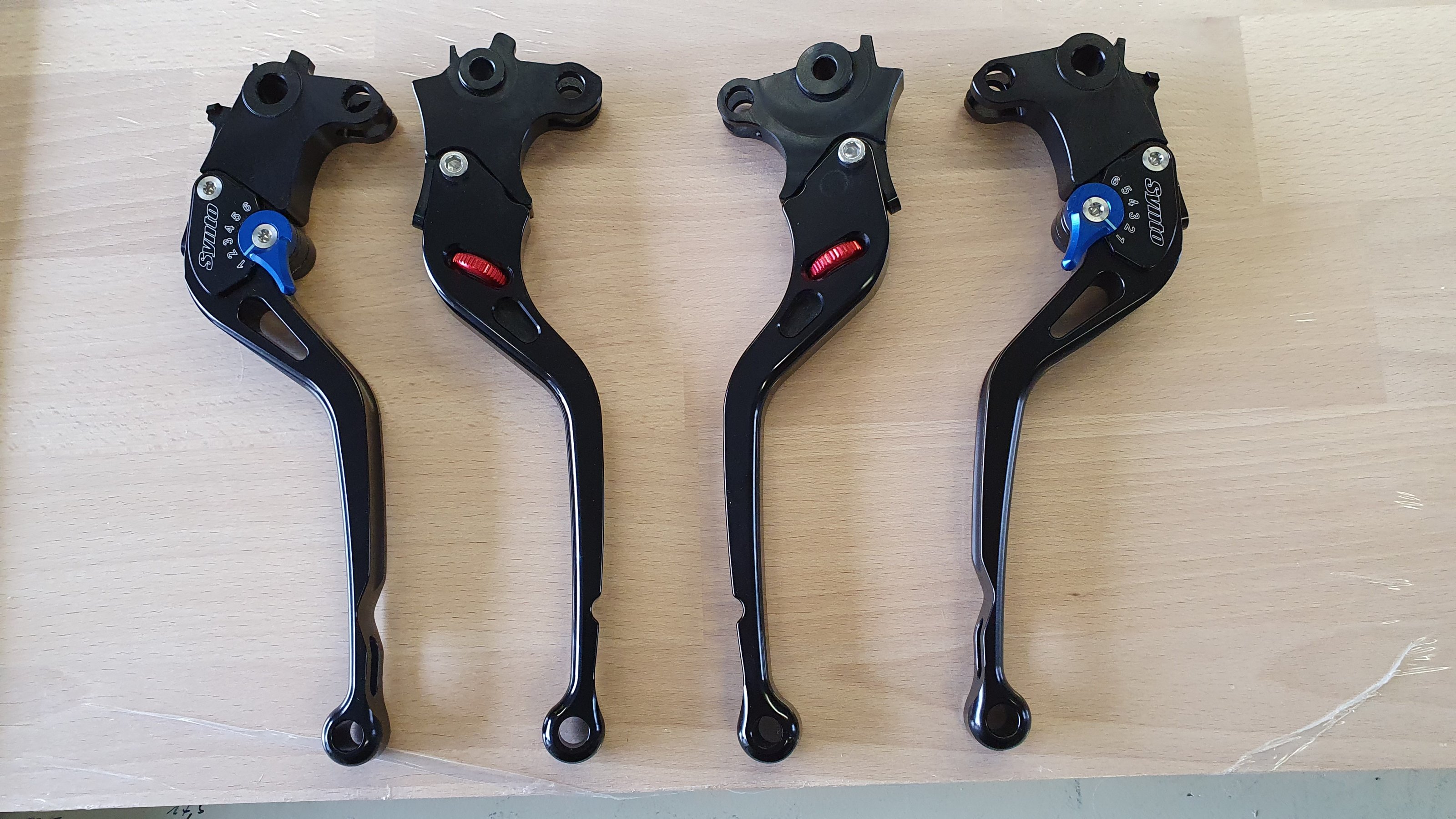

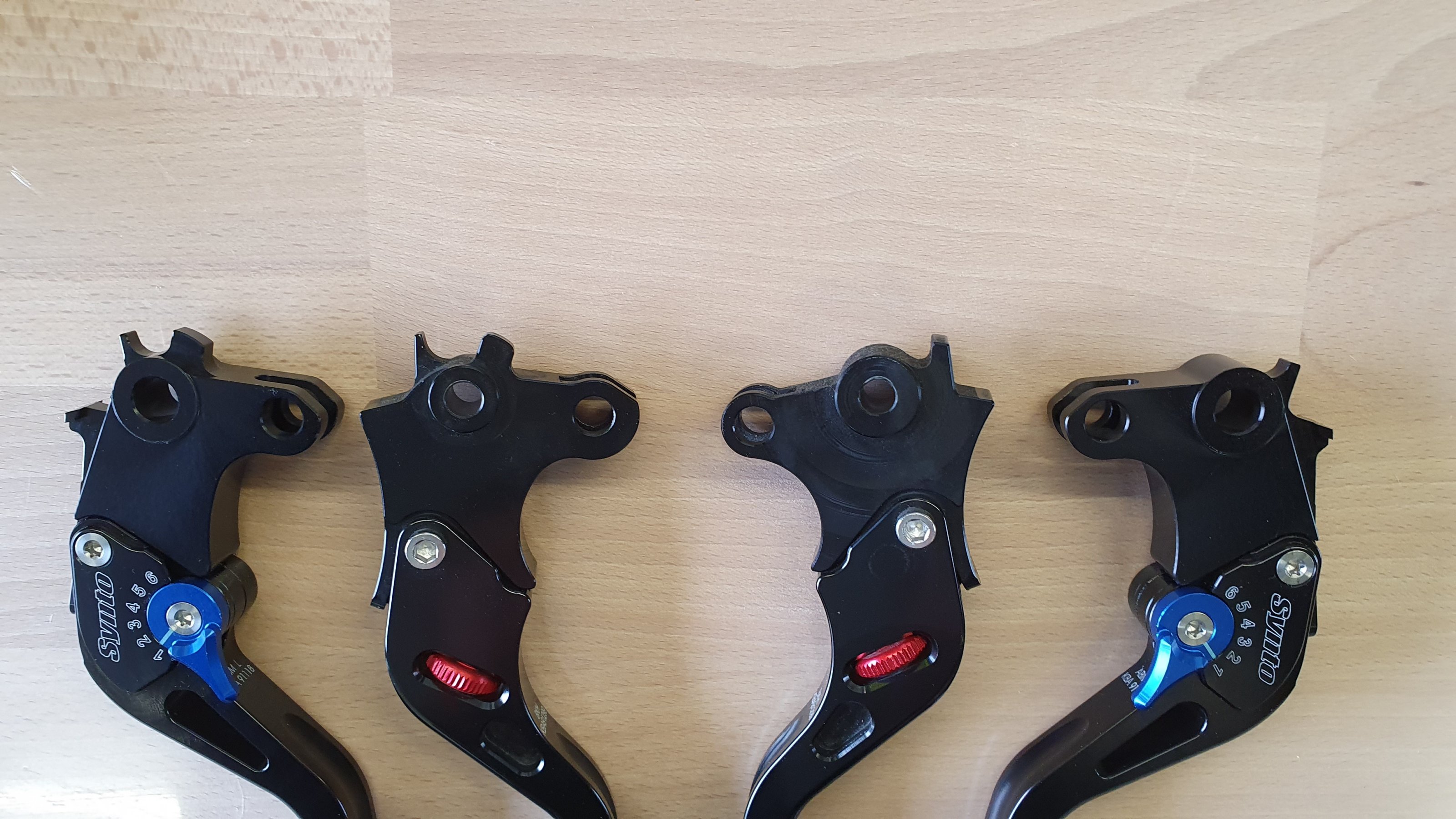

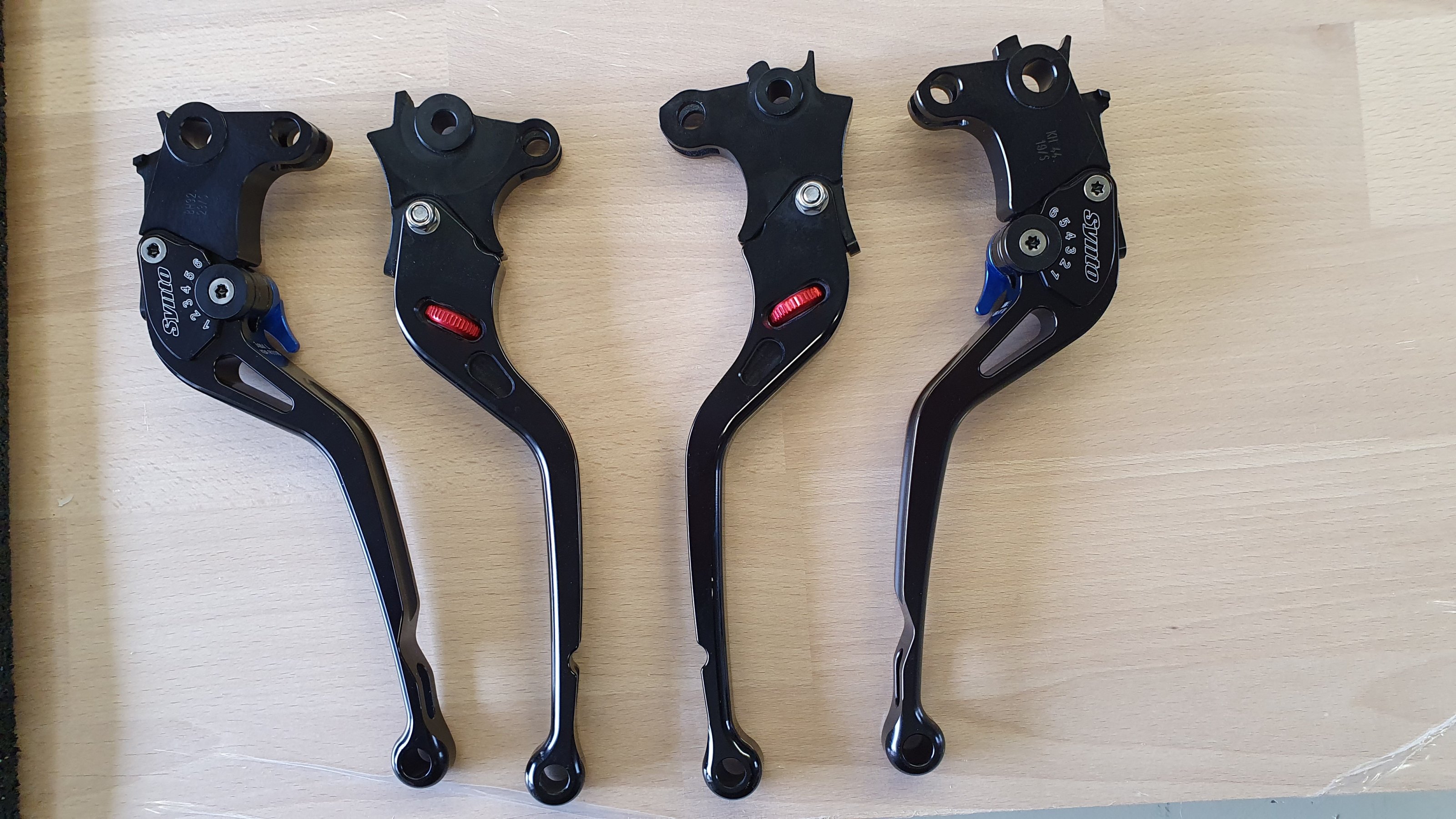

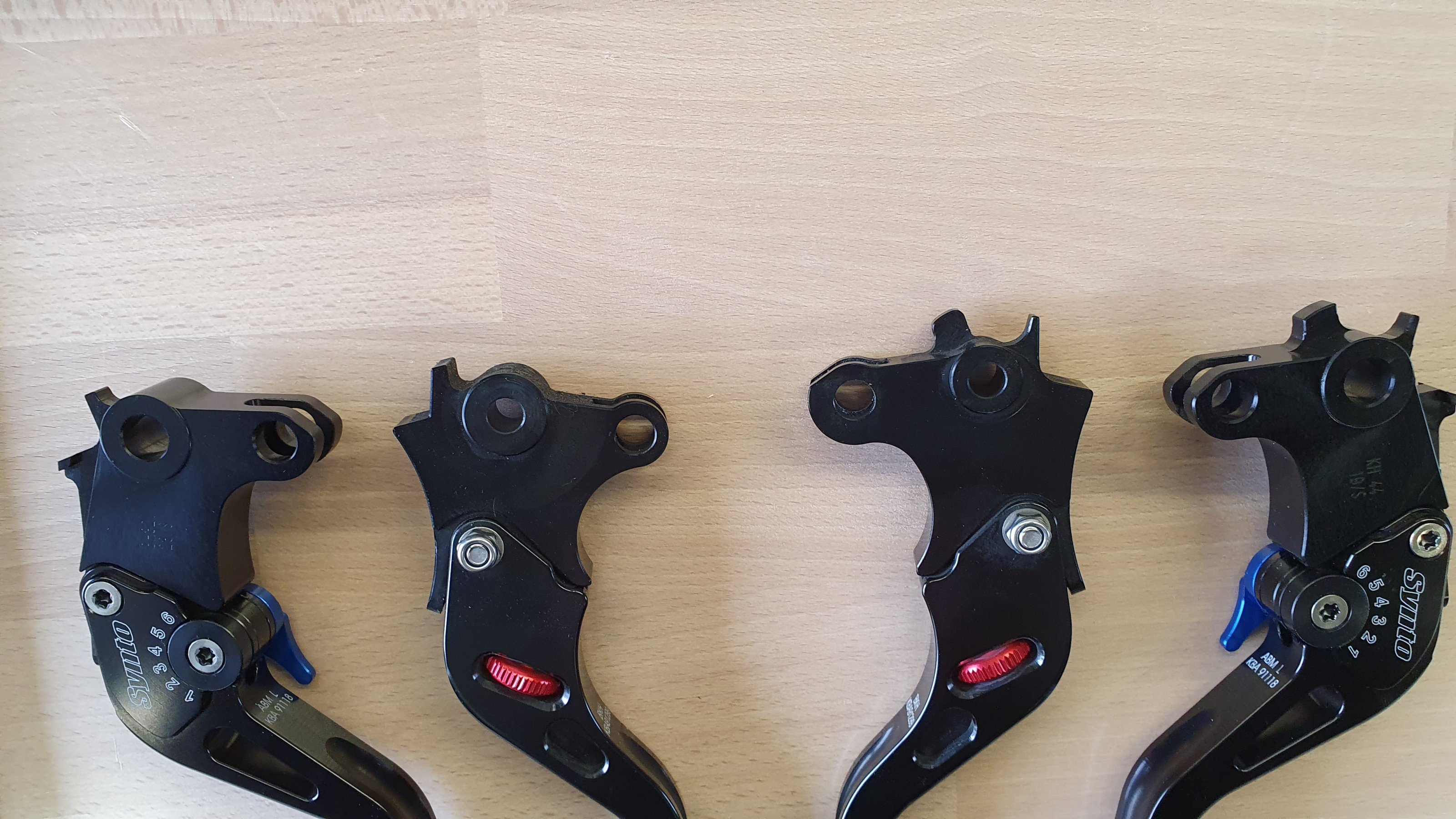

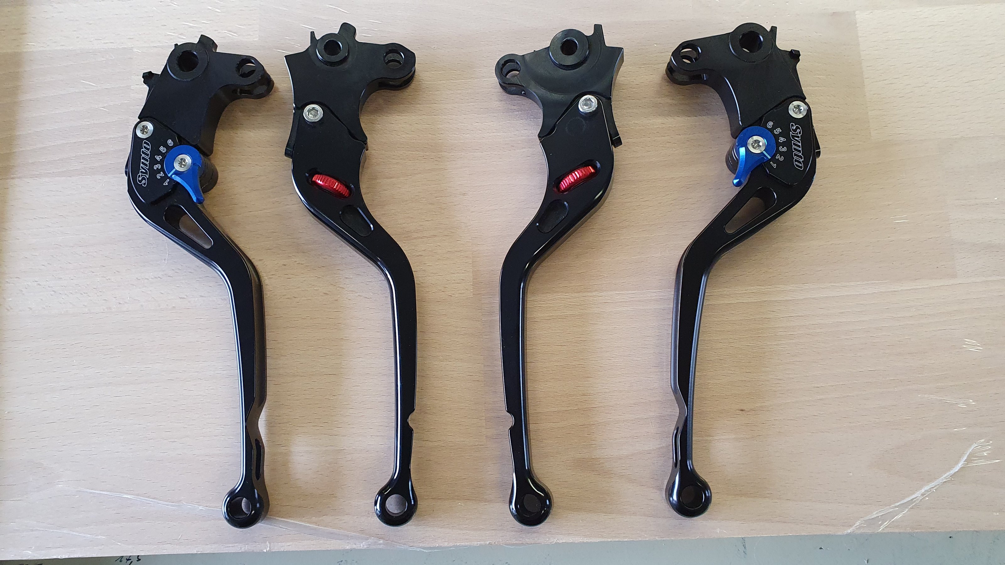

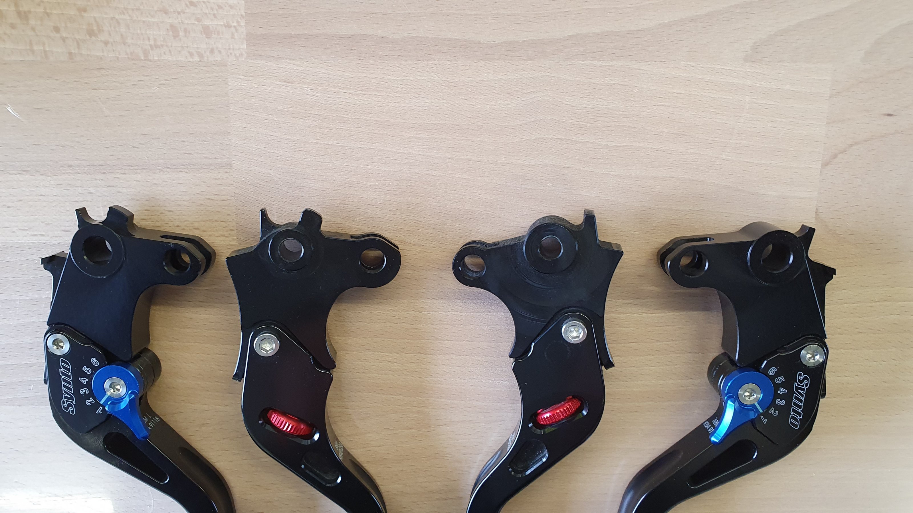

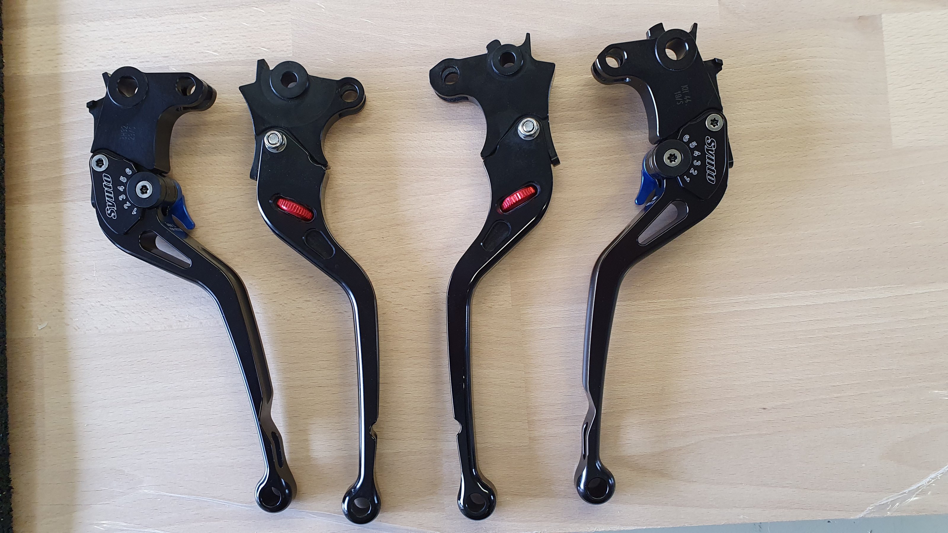

Ich hatte auch an der R 1200 RS Hebel von V-Trek. Der Microschalte am Kupplunghebel wurd nicht betätigt, wodurch das Starten mit eingelegtem Gang nicht mehr möglich war. Erst das Falten des kleinen Metallhebels brachte Abhilfe.
Die R 1250 RS bekam dan Hebel von ABM. Die sind genauer ausgearbeitet und funktionieren von Anfang an ohne Anpassung.
Hier zum Vergleich. Außen ABM inne V-Trek

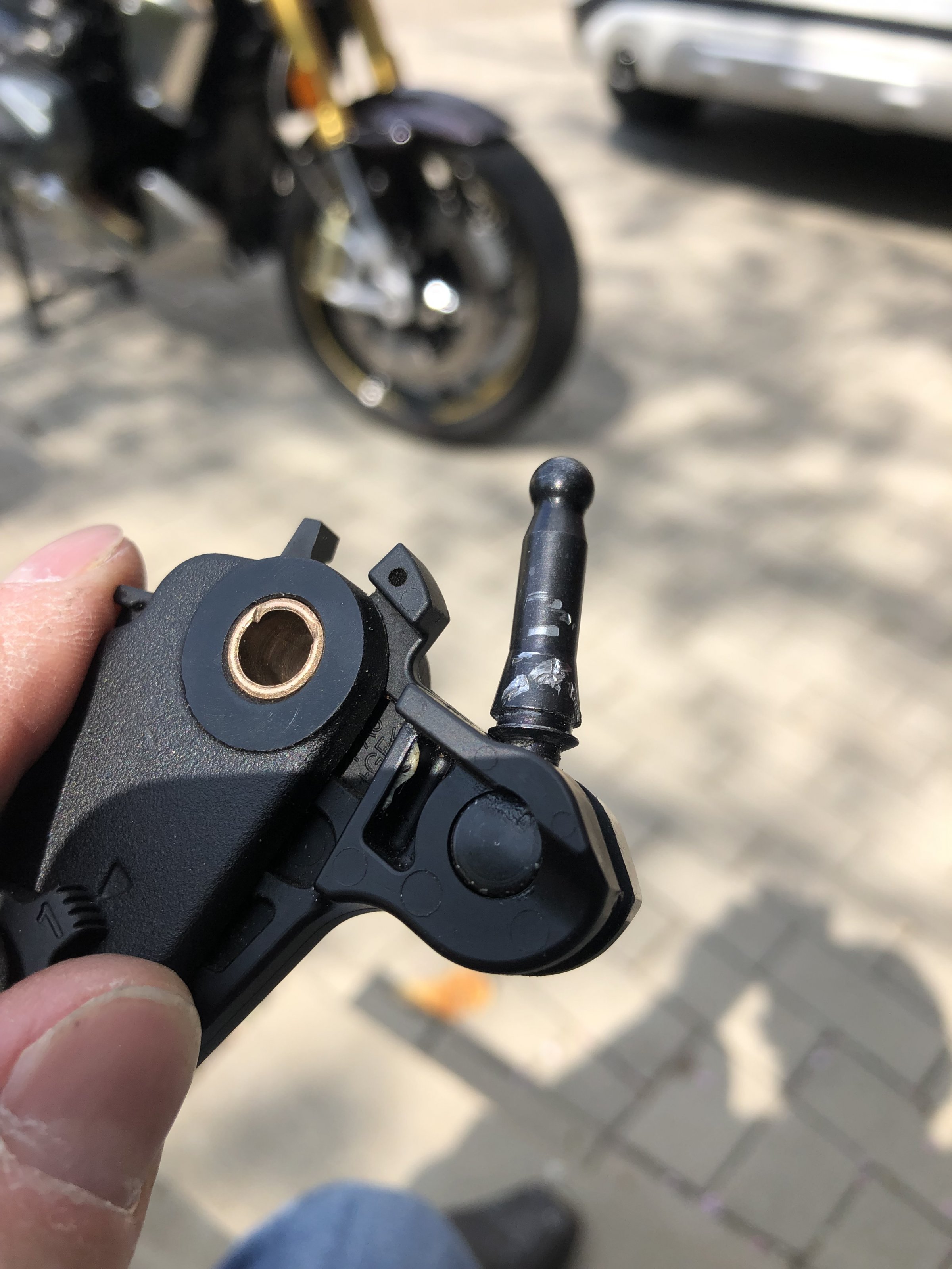

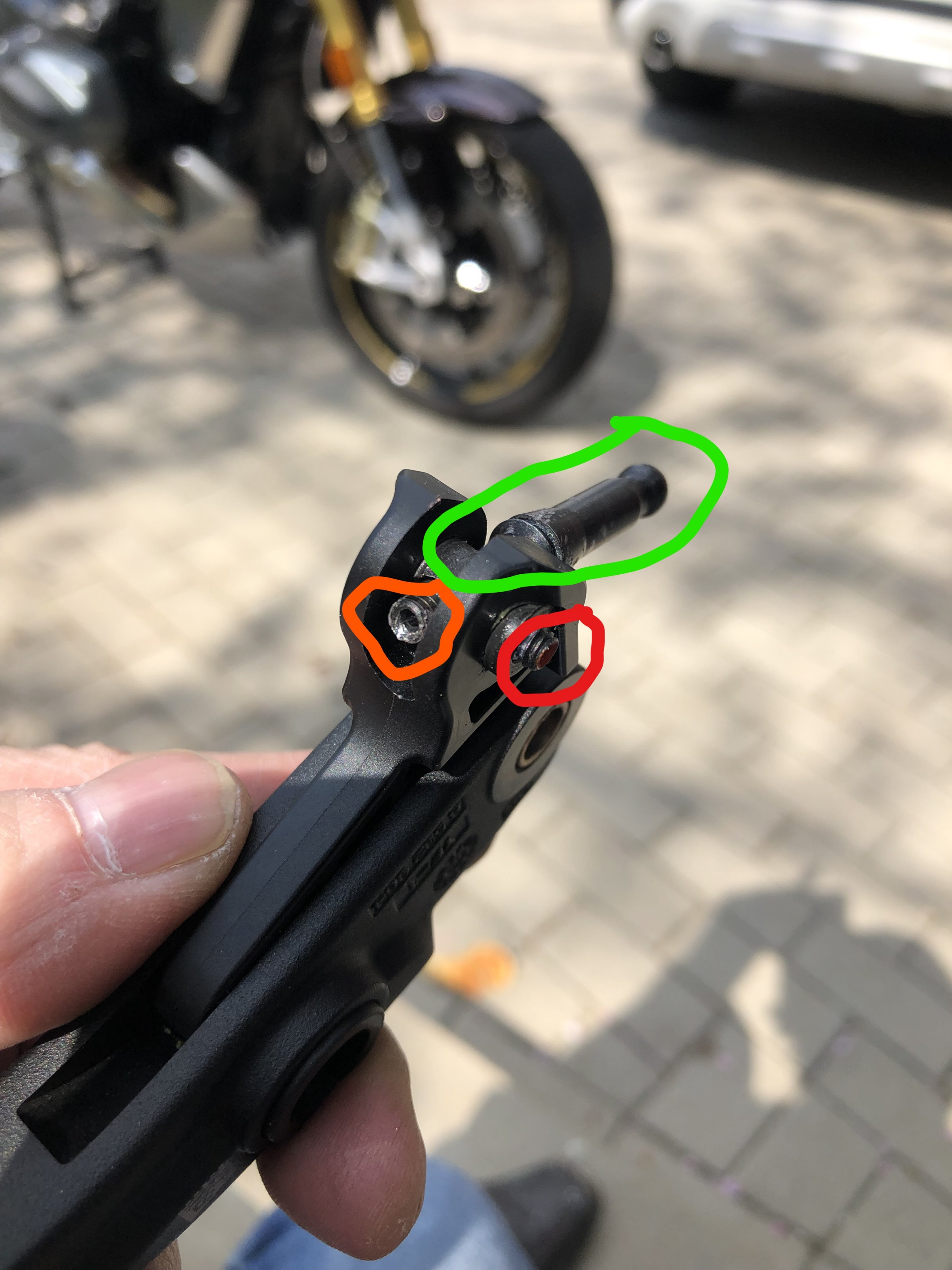

Hallo liebe Bikder,
jemand hier der mir helfen kann bei der R1250R. Bj 2020 August

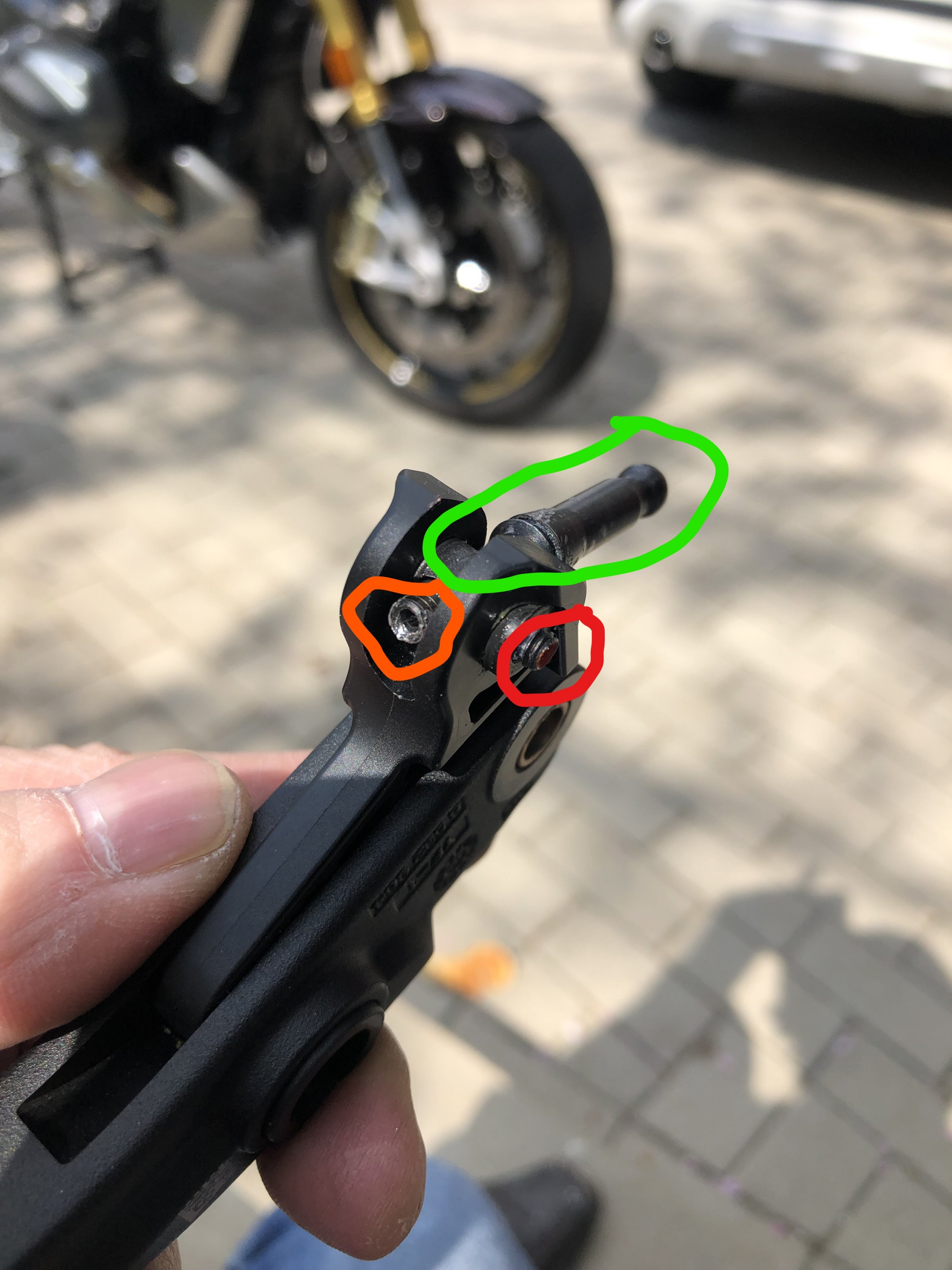

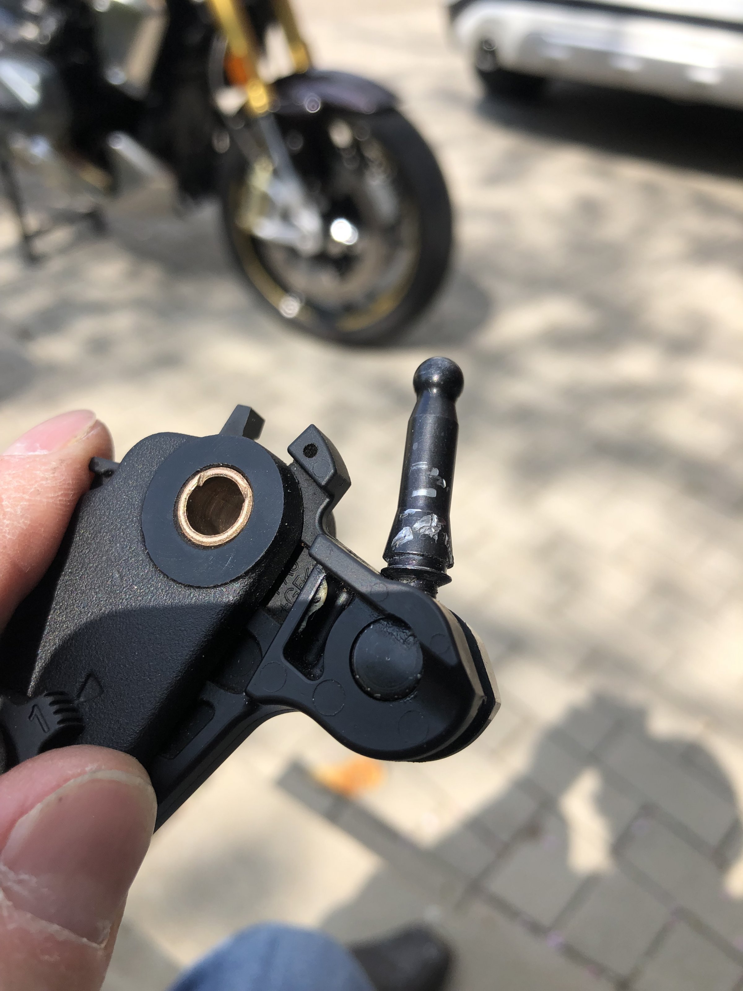

Habe Bremshebel und Kupplungsh. von Probrake bestellt. Allerdings muss man vom Originalhebel teile ausbauen. Die schnittstelle zur Kupplung ist das grüne Teil. Leider ist der orange Teile, weil defizil und leider selbst überdreht, kaputt. Man hätte vorher die Sicherungsmutter , viel Sicherungslack; ROTER kREIS; LÖSEN MÜSSEN.
a) angeblich bekommt man diese Teile nicht im Original bei BMW, Essen BMW Fehlanzeige.
b) hat jemand eine Idee bzw. kennt einen guten Schrauber im Bereich Essen (NRW)?
c) Oder einen BMW Fachmann der das auch umarbeiten kann?
Hatte mit vorher Hebel von Raximo bestellt, aber der Bremshebel schlägt an...nicht akzeptabel!
Jemand hier der helfen kann oder jemand kennt?
Thorsten aus Essen
