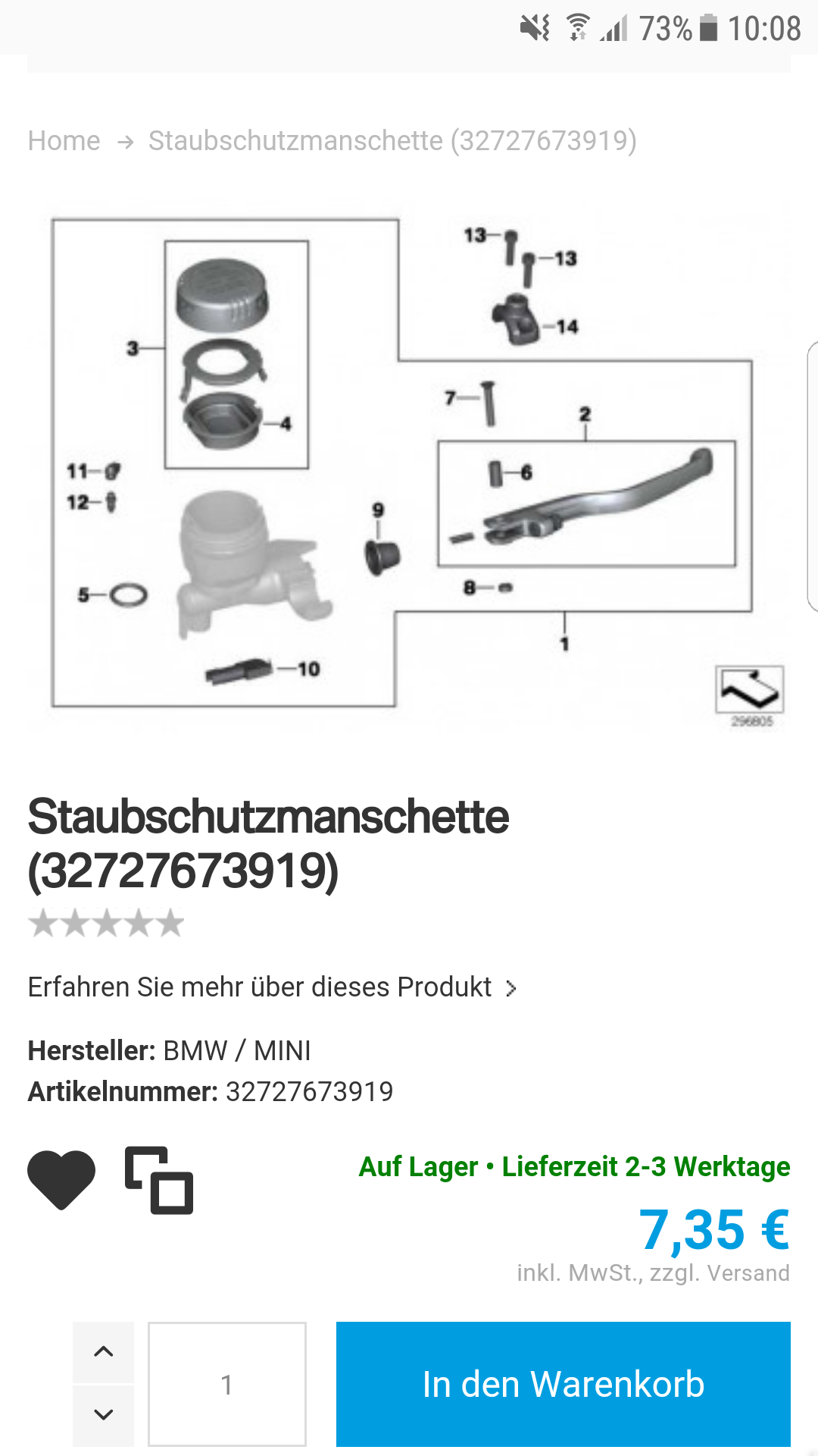

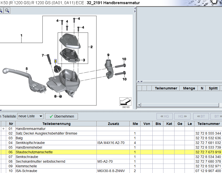

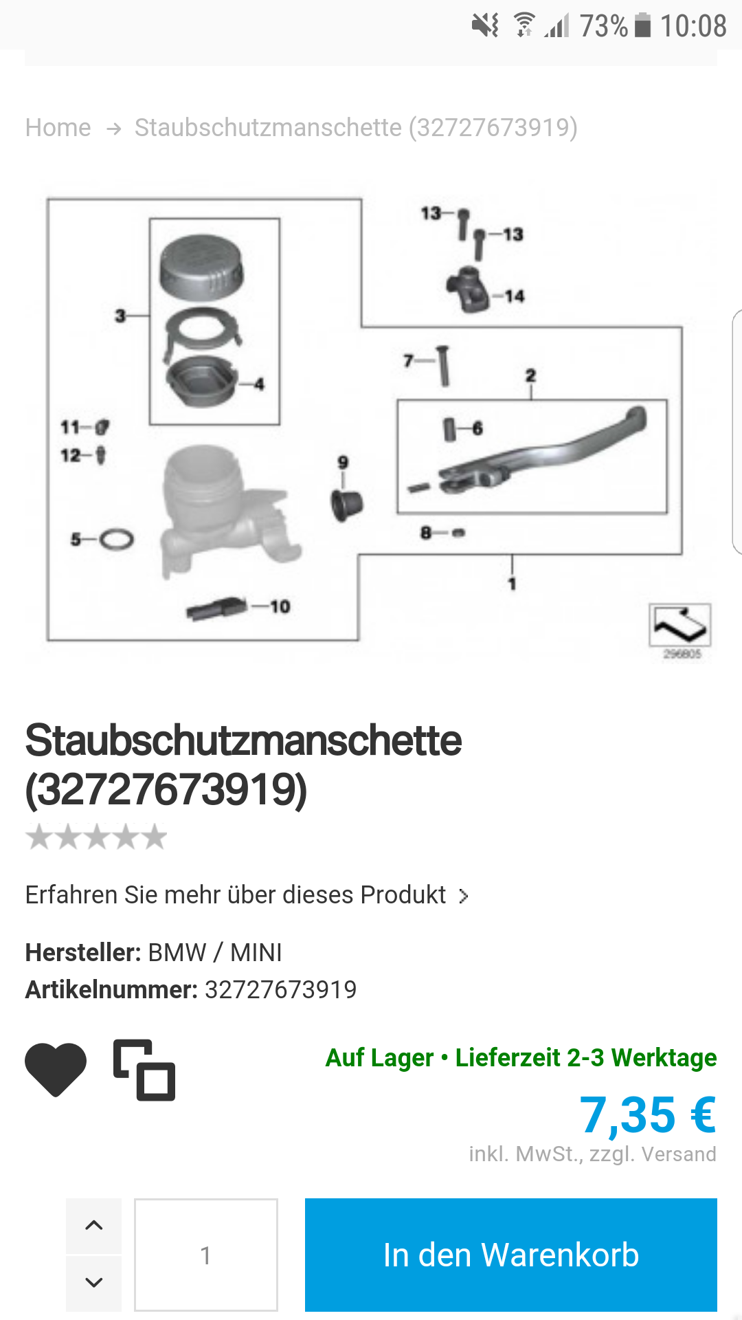

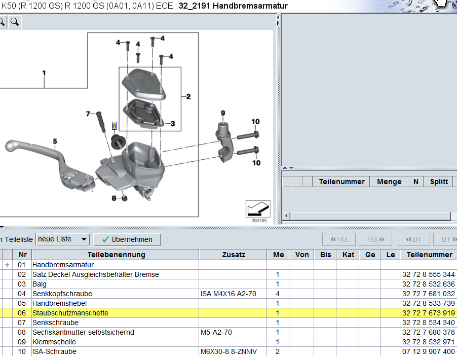

Ich würde gern noch die Staubschutzmanschette ersetzen. Bei mir ist die auf der Kupplungsseite eingerissen gewesen.
Weiß vielleicht jemand, ob man die alte nur rausziehen und die neue reinschieben kann oder geht das nicht so einfach?
Screenshot_20170511-100829.png Position 9

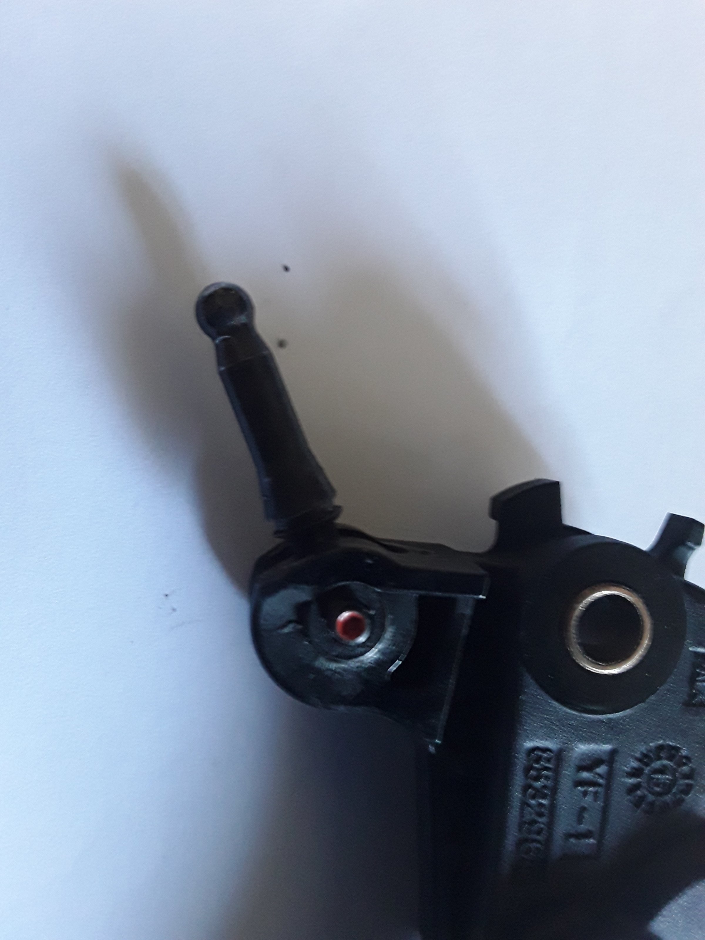

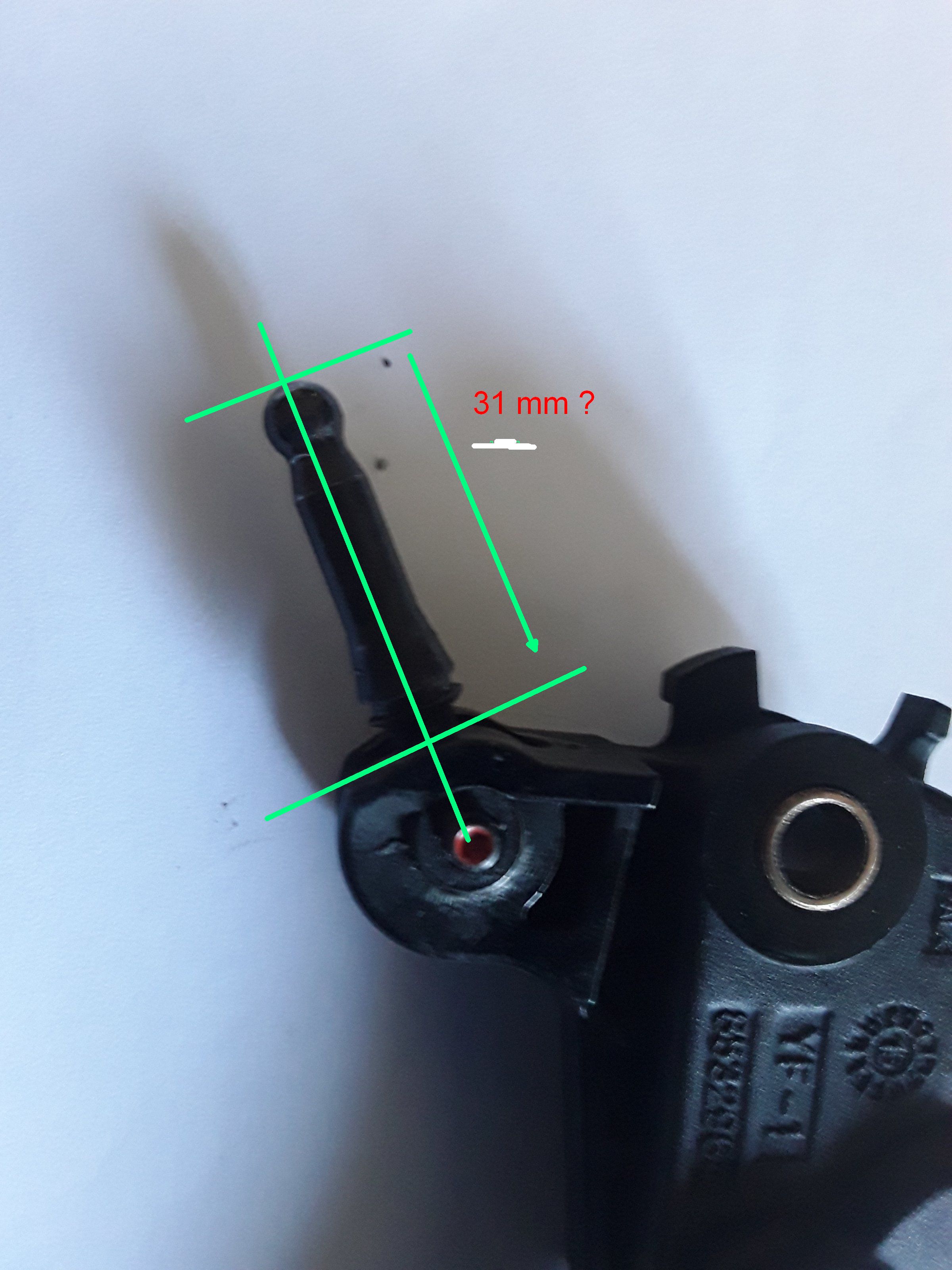

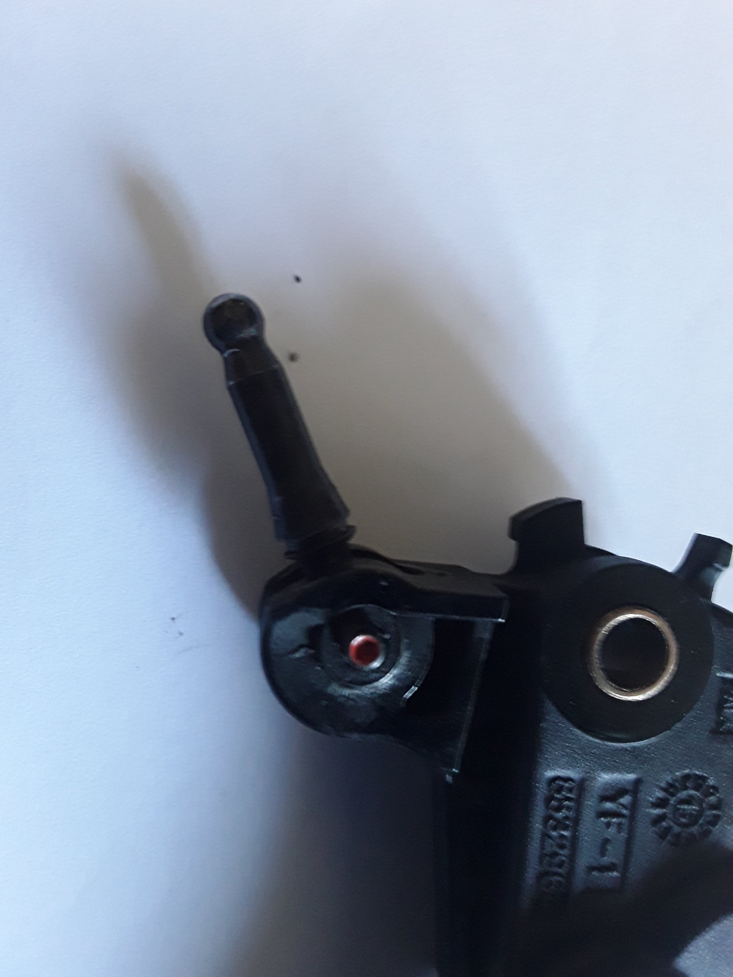

Hier erst mal ein Foto von meinem Kupplungshebel.
Sollte es nicht reichen Bau ich aus und mess noch mal.
Denk daran das die Schrauben mit Locktide eingesetzt werden müssen.
VG Frank

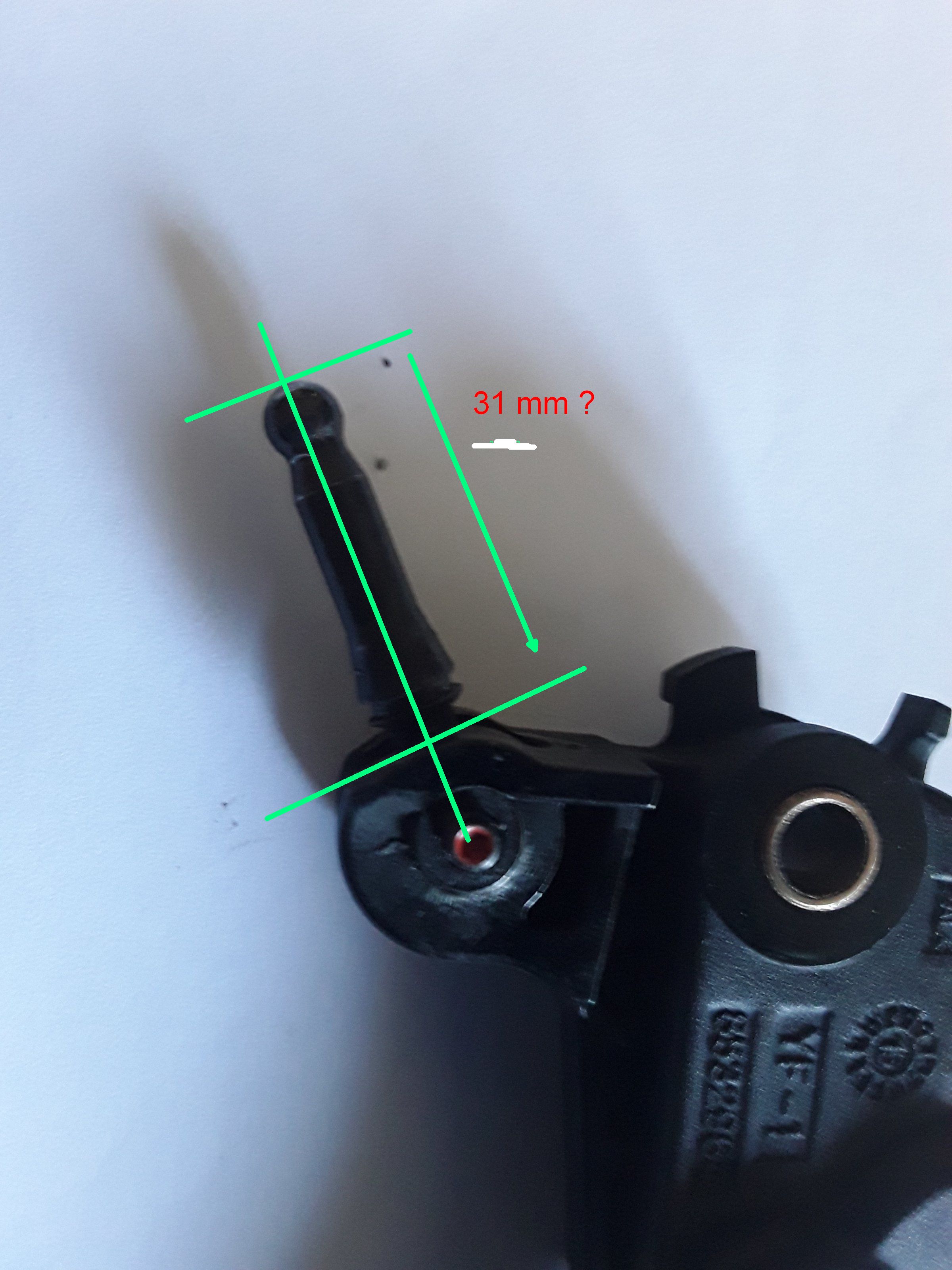

Ich denke mal die 31 mm sind der Abstand von der Spitze des abgerundeten Endes bis zur Kante ? Oder?

Ja, genau.
Bilder gehen nicht mehr, da schon eingebaut.
ich gehe auch mal davon aus, das es auf den halben mm nicht ankommt

Mit Schieblehre eben gemessen sind es bei mir 31,3 mm ohne das ich Spiel habe.
Die Kupplung selber ist nicht zum einstellen.
Luft aus der Leitung ist durch schlechte Führung der Leitung äußerst schwierig.
Entweder mit einem Unterdruck Entlüfter oder Falsch herum befüllen.
VG Frank

Der Pin übt ja nur Druck aus, um die Hydraulik zu bewegen (etwas vereinfachte Version)
ist er zu lang: Kupplung schleift
zu kurz: trennt nicht komplett
du merkst das also quasi sofort.
Flüssige Schraubensicherung nicht vergessen!

Also wie ich dachte, (+/-) 31 mm ist anscheinend der Standardwert der ab Werk vor konfiguriert ist.
Ich danke Euch schon mal herzlich für Eure Mühe.:goodjob:
Werde das bei Gelegenheit bei mir kontrollieren bzw. justieren.
