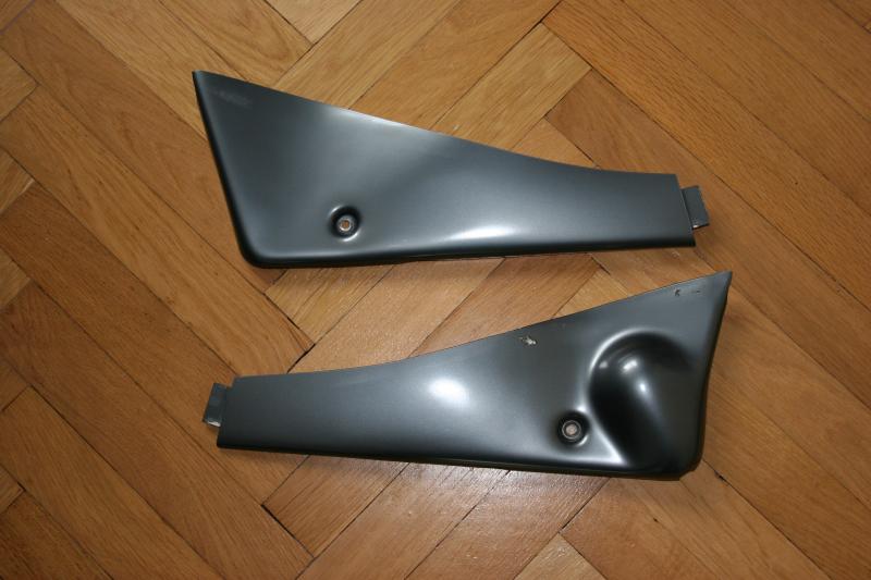

Ja gab's damals von Teuertech in Mopedfarbe :)
Bild geklaut aus einer alten "Verkaufe" Anzeige

Kennich, waren an meiner Q beim Kauf dran.
Die hässlichen Dinger liegen jetzt im Regal.
Der Serialkilla baut aber die Q komplett um (inkl Elektrik) und will vermutlich optisch so clean wie möglich bleiben.
