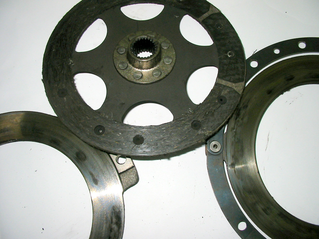

Riefen sind das eine, die beiden Scheiben sollten aber plan sein und nicht nach innen abfallen. So geht der neue Belag schnell wieder kaputt. Ich kenne das von Sparhanseln aus dem BMW K-Bereich.

Vielleicht habe ich es falsch geschrieben. Die beiden Anpressplatten des Kupplungssets sehen aus wie Bremsscheiben, diese sollten eine Planfläche darstellen und nicht nach innen dünner werden. Dann kannst du diese wiederverwenden. Ansonsten liegt der neue Belag nicht vollflächig auf und wird innert kürzerer Zeit überbelastet.... Diese hier kam in den Müll.

es ist so , dass die Kupplung Ballig verschleißt.
fast immer, jede die ich ausgebaut habe.
Da legt man das Linealdrauf und kann innen durchsehen, bis der mm abgeschliffen ist und die Scheibe wieder ganz trägt, sind fast 2 mm weg, einmal vorne einmal hinten.
Wie lange soll der Einschleifvorgang dauern? Zumal dann erst mal das tragende Drittel schnell glüht..Überlastet ist..
Dazu kommt dass das Kupplungs Einrückegefühl vermutlich anders wird, die Kupplung ggf nicht ganz trennt.. Alles Mist.
Wasser oder Rost ist in 20 Sekunden abgeschliffen trocken usw.. neneee glaub ich nicht.
Das sind Hotspots blaue.. siehe Höchst Bilder..
Du meinst wegen meinem „Rubbeln“?
Gut möglich, dass Du damit recht hast.
