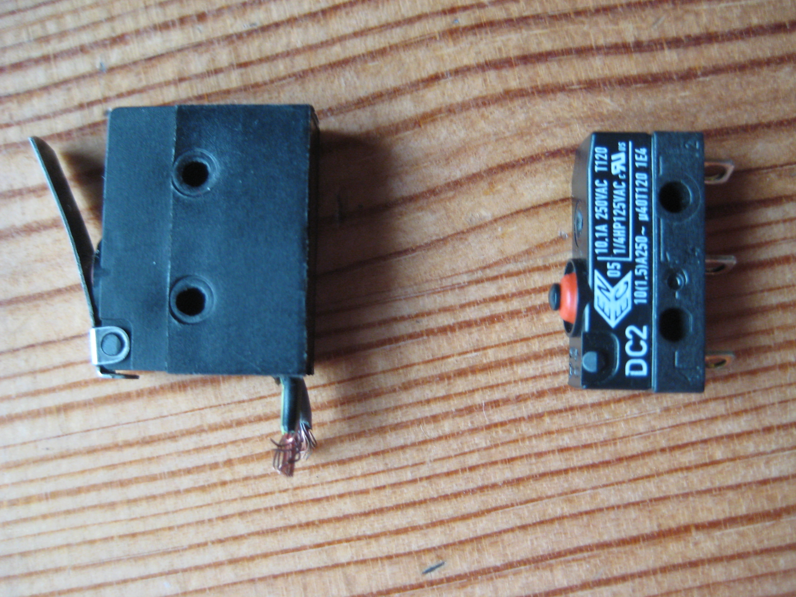

Hallo und guten Abend,
habe heute beim Einbau eines Blinkerrückstellers feststellen müssen , dass wahrscheinlich der Kupplungsschalter hin ist .Kommt man an den ohne weiteres ran , ohne dass mir Federchen oder andere Kleinteile in die müden Augen springen. Wenn noch jemand ne Teilenummer hätte, wäre es nicht zum Aushalten :cool:.
Gruß Ralf

Hi Ralf,
wenn Du jetzt sogar noch schneller als Larsi antworten kann zum Unfreundlichen hetzt, das Originalteil bestellst und den Schnäppchenpreis!!! berappst, dann warst Du zu schnell!
Mit ein paar Stunden Geduld schick ich Dir die Conrad-Nummer des wasserdichten Microschalters, der 1:1 paßt, quasi wie Faust auf Auge.
Der Conrad-Schalter ist zudem wesentlich schneller an den abgezwickten Adern angelötet, als der alte samt Kabelage raus- und der neue wieder reingefädelt ist. Und kostet grob ein Zehntel des Originalteils...

[FONT=Arial, sans-serif][FONT=Arial, sans-serif]Cherry Switches Subminiaturschalter 250 V/AC DC2 DC2C-A1LB 1 Wechsler Lötanschluss IP67[/FONT] Switches Subminiaturschalter 250 V/AC DC2 DC2C-A1LB 1 Wechsler Lötanschluss IP67[/FONT] " kostet 3,50€

...und zwecks elektr. Anschluß bitte auch an die Einbau-Geometrie des Schalters denken!
Wird vom Hebel in Ruhestellung gedrückt, beim Betätigen des K-Hebels entspannt. Der o. g. Wechsler kann´s!
