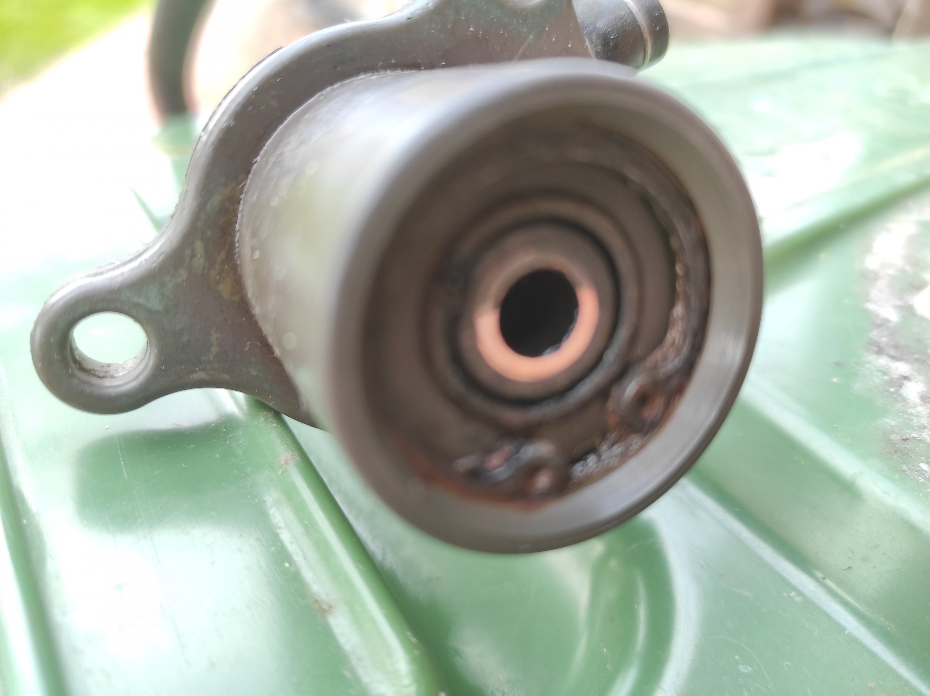

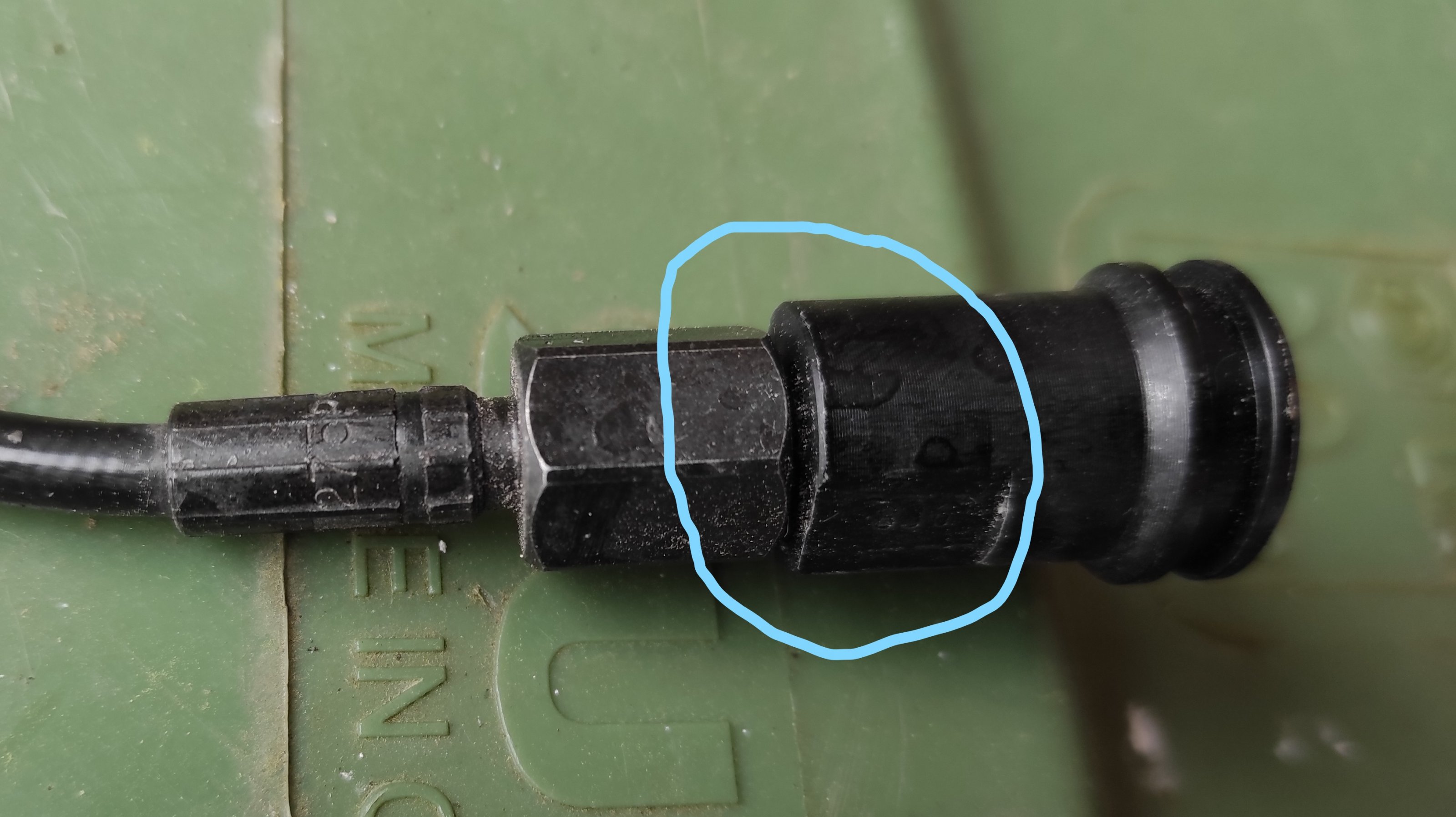

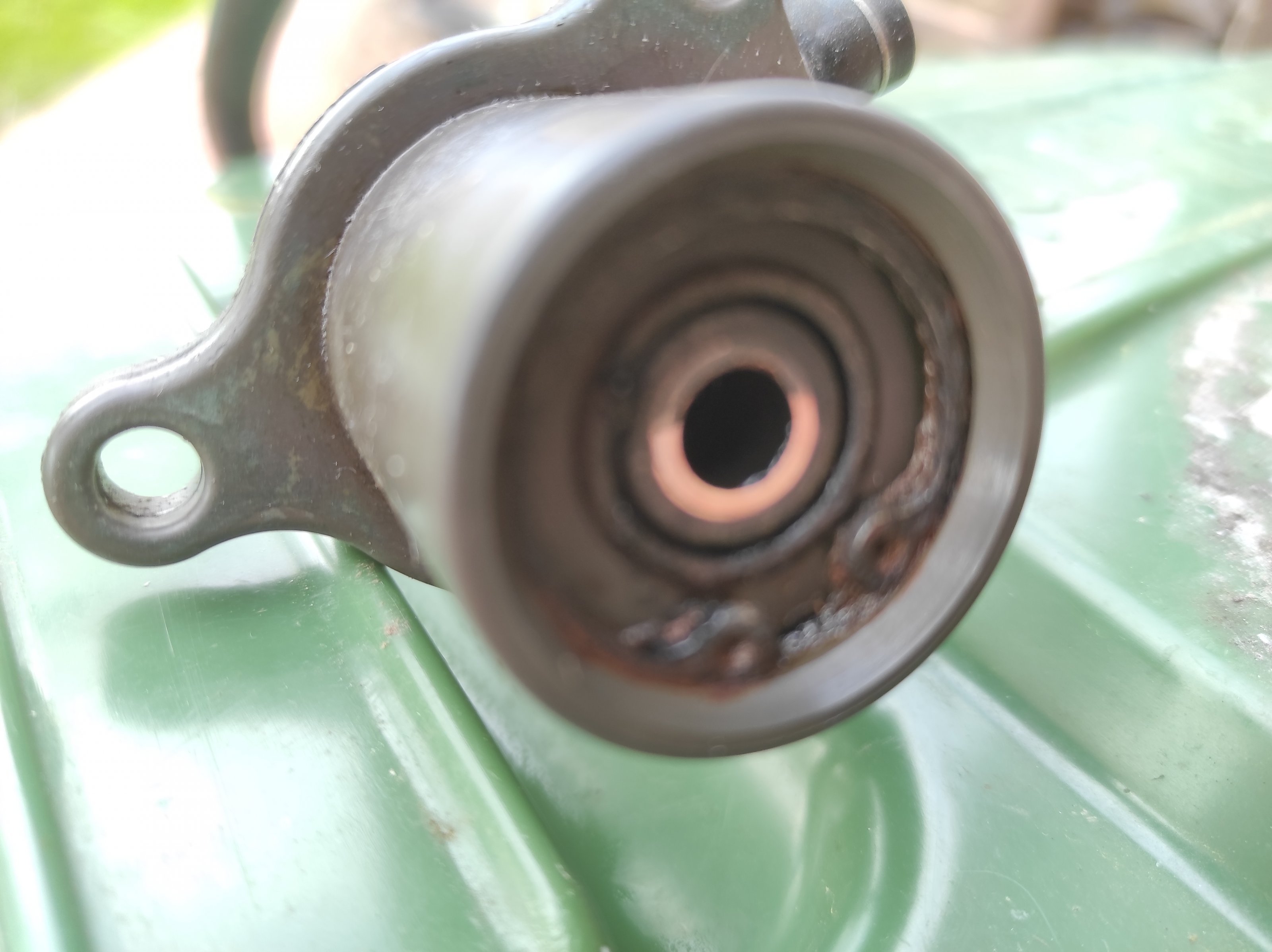

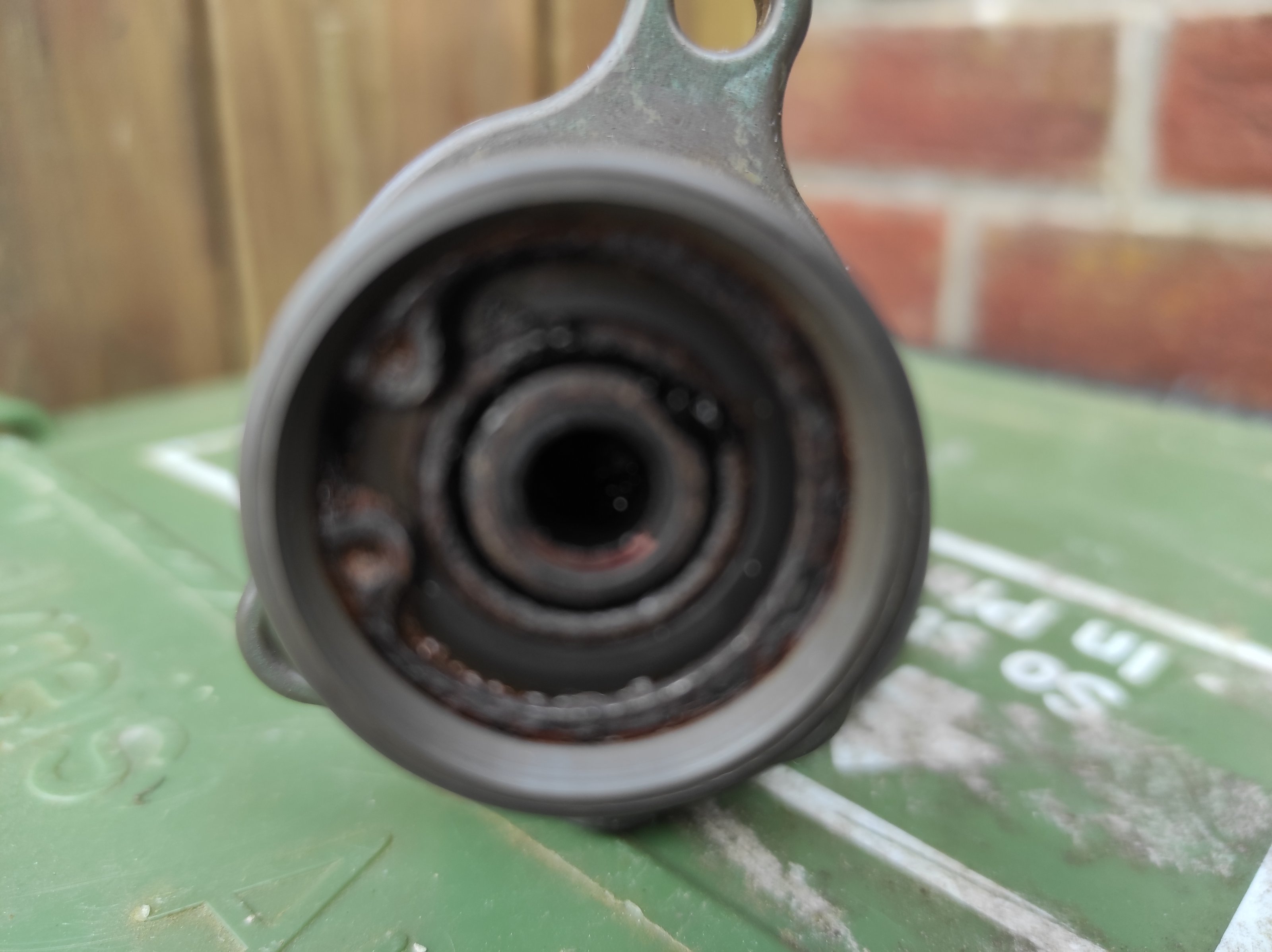

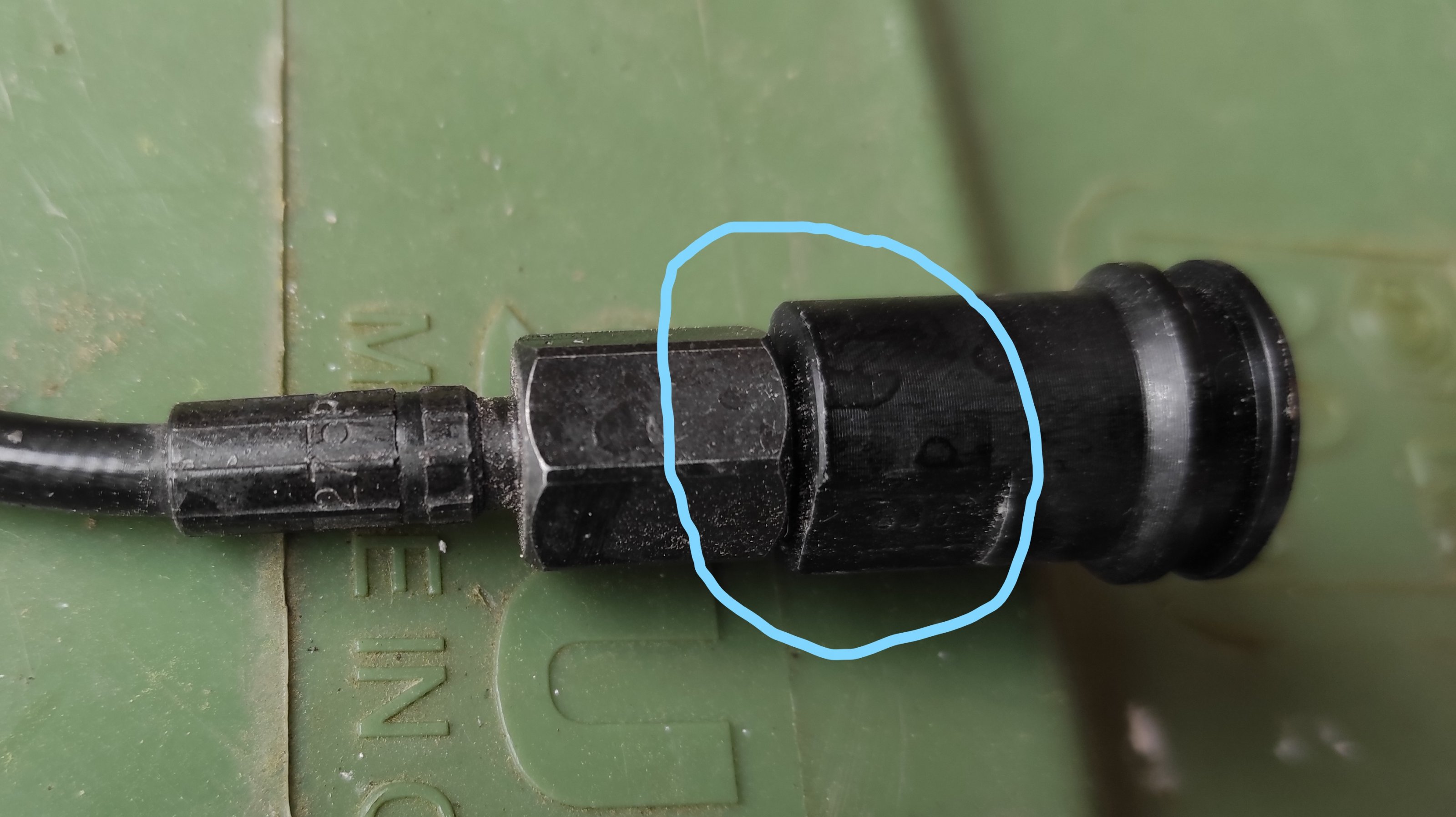

ich häng mich hier mal dran, weil ich soeben meine Kupplungsleitung wechseln wollte. Da ich etwas schlecht an die Anschlüsse am Kupplungsnehmerzylinder gekommen bin, habe ich den rausgenommen und mir die Durchführung der Druckstange dabei angeschaut. Da sitzt unheimlich viel Schmodder und Flüssigkeit dran und ich habe mich jetzt entschlossen, den gleich mitzutauschen, wenn die Kiste eh zerlegt ist. Seht ihr das auch so?
Die Leitung konnte ich übrigens nicht ohne Weiteres rausziehen, aber nachdem ich, wie beschrieben, die Gummiummantelung abgeschnitten, mir anschließend ein Pflaster besorgt und das Teil entsorgt habe, ging's ganz gut.
Dann eine Frage zu der Entlüftungsleitung. Ist es richtig, wenn ich die Kupplung da trenne, wo der blaue Kreis ist, um den Entlüfternippel einzusetzen (den habe ich schon da)?

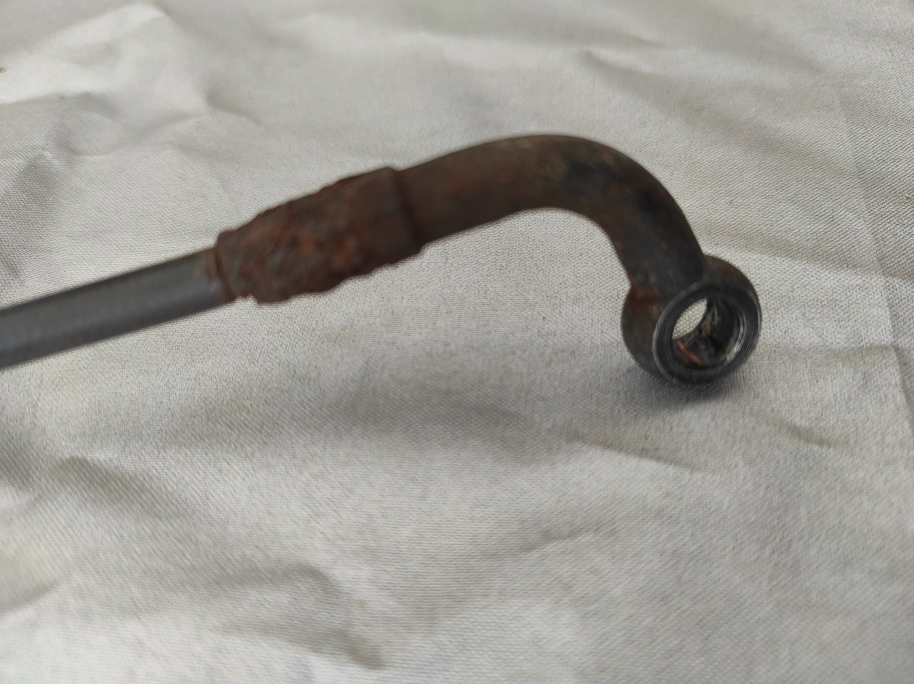

Der Bogen der alten Leitung am Nehmerzylinder ist übrigens ziemlich verrostet, aber nicht durch.
Einen neuen Nehmerzylinder habe ich nun bei tills.de bestellt. Da bin ich bislang immer gut mit gefahren (und auch gleich einen modifizierten Steuerkettenspanner).
So... weiter gehts, sonnige Grüße, bleibt gesund. Sascha

Ja, paßt!
Die Verschraubung ist verklebt!
Vorher ordentlich heiß machen!
elfer-schwob
elfer-schwob
09.04.2008
7.257
im Murrdäle
1150 GS-A, R 80-Umbau
Ja klar, das Teil muß nicht rotglühen!
Die Bögen sehn immer so aus, weil's unter dem Gummiüberzieher gammelt wie Sau.
Mit Schleiffleece entrosten und bissl einfetten.

Jo, danke Dir. Die Leitung kommt ja neu, das war die eigentliche Ausgangslage. Die habe ich schon verlegt, nun warte ich halt auf den Nehmerzylinder.

Bei spätestens 150° C ist die Klebstelle weich. bei spätestens 180° C gibt das Teflonrohr der Stahlflex nach.
gerd
Hi Gerd,
danke, also lege ich mal den Schlauch bzw. die Kupplung besser nicht in die glühende Grillkohle... :smoke:
Grüße, Sascha.
