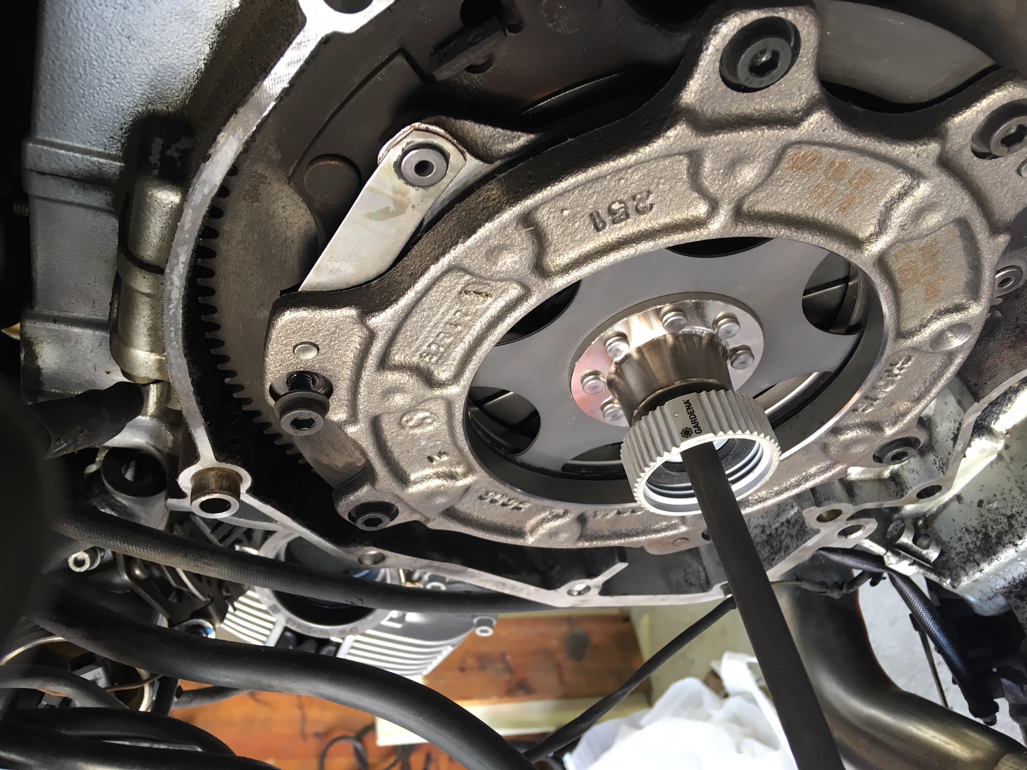

Hallo GS-Freaks,
ich hab diesen "Zentrierdorn für Arme" schon vor zig Jahren mal im S-Boxer-Forum vorgestellt und hier immer mal wieder verlinkt.
Weil´s mal gerade wieder aktuell war, möchte ich Euch jetzt exclusiv teilhaben lassen.
Zum Ausrichten/Zentrieren des Kupplungsbelags bei Reparaturen an der Kupplung von K-, 2- und 4-V´s gibts spezielle, gedrehte Zentrierdorne zum Kauf. Talente an der Drehbank drehen sich diese Lehre auch selbst. Manche zentrieren auch per Augenmaß.
"Arme" greifen zum Plan B: Gardena Standard-Gartenschlauchanschluß plus Kupplungsdruckstange!
Paßt wie Faust auf Auge! Und liegt überall rum. Zur Not beim Nachbarn...
Viel Spaß beim Schrauben!

Hi
Das aber nich' von BMW freigegeben!
Und: Mit welchem Drehmoment muss der Dorn durch das "Gardena"? woher bekomme ich den?
Funktioniert nur Gardena oder geht auch Hitorio oder Viking?

Hmmmm...Ich würde da bei Gaedena bleiben...und (wenn ich micht recht erinnere!?) einen Gleitsitz anstreben ( Glaube H7 ??)..
Wichtig wäre noch "muss der O-Ring des Gardena Teil" entfernt werden...:cool:
Ich denke ich werde, alleine um das auszuprobieren, mal meine Kupplung wechseln...:tanz:
