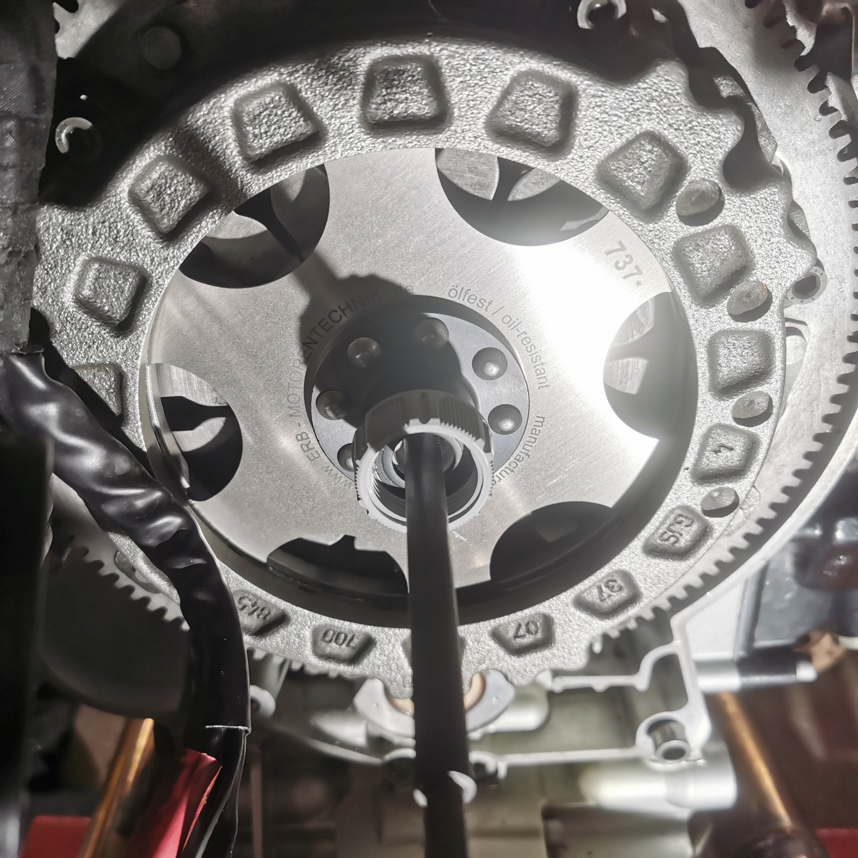

Ich grüße euch aus dem Nordschwarzwald,
ich bin gerade dabei meine Kupplung an meiner K25 zu tauschen,was ja recht aufwändig ist, hat jemand eine Zeichnung bzw. Maße von den Zentrierdorn den ich benötige
um den Zusammenbau ordentlich zu machen.Gibt es irgendwo eine gute Anleitung für dieser Kupplungswechsel?
schon mal vorab vielen Dank für eure Hilfe.

Hallo Ingo,
um die Kupplung zu tauschen muss der Heckrahmen abgebaut werden und der Kardantunnel.
Der Motor wird oben mit 2 Schrauben durch den Heckrahmen gehalten. Diese Schrauben solltest Du durch Madenschrauben ersetzen solange der Heckrahmen abgebaut ist. Den Kardan bekommst Du mit einem langen Schraubendreher von der Getriebewelle gehebelt.
Gardena Anschlussstück hilft Dir dann beim Zentrieren der neuen Kupplung. Kaufe gleich alles neu für die Kupplung und auch einen neuen Wellendichtring.
Dann brauchst Du viel Platz und zum Zerlegen so 6-8 h, Das Zusammenbauen dauert dann etwas länger und eine zweite Person ist hilfreich.

Benutze da mal die Suchfunktion. Da gibt es einige Seiten mit Bildern zum Zerlegen, und auch Bilder vom zentrieren der Kupplung mit einem Gardena Anschlussstück. :wink:

Eine M8x100 Schraube tuts auch.

das sind aber die Hilfsdorne für das Gehäuse, er meint den Kupplungsdorn der mit einem Gardena Stück geht..

Hallo Jörg und die anderen,
vielen Dank für eure Tipps und Bilder,das mit dem Gardenastück ist gut,das Video von dem Ami habe ich auf meinem Laptop und schaue es ab und zu mal an ,um mich zu orientieren.
Ich bin jetzt soweit ,das ich den Hinterbau trennen kann ,dann geht es weiter.
den Kupplungwechsel sehe ich nicht als Problem an.

ja genau , aufpassen dass die Kabel richtig verlegt sind, später fragst du dich war der Kabelstrang nun außen oder innen, Stecker markieren , Bilder vorher machen.
Unten beim Krümmer rechts ist noch eine versteckte Schraube...
