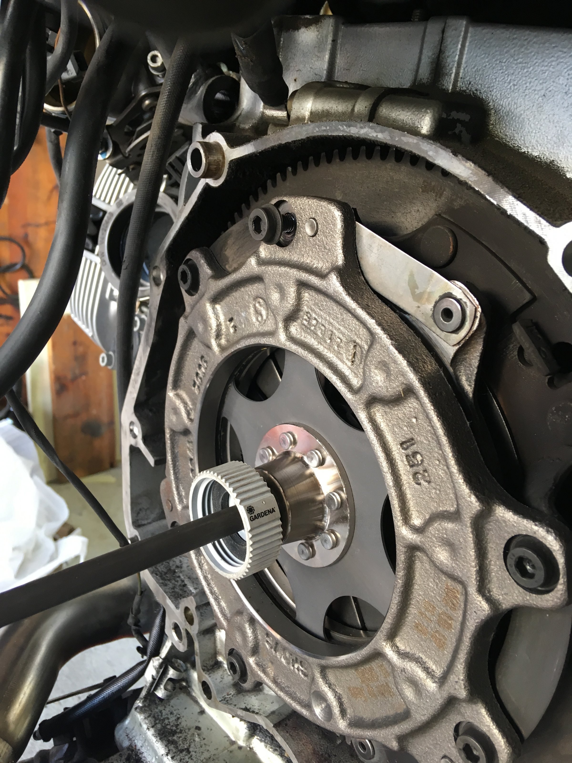

Hallo Bernd,
ich glaube Du meinst die Stelle, bei der auch ein gardena Schlauchanschlussstück passt.

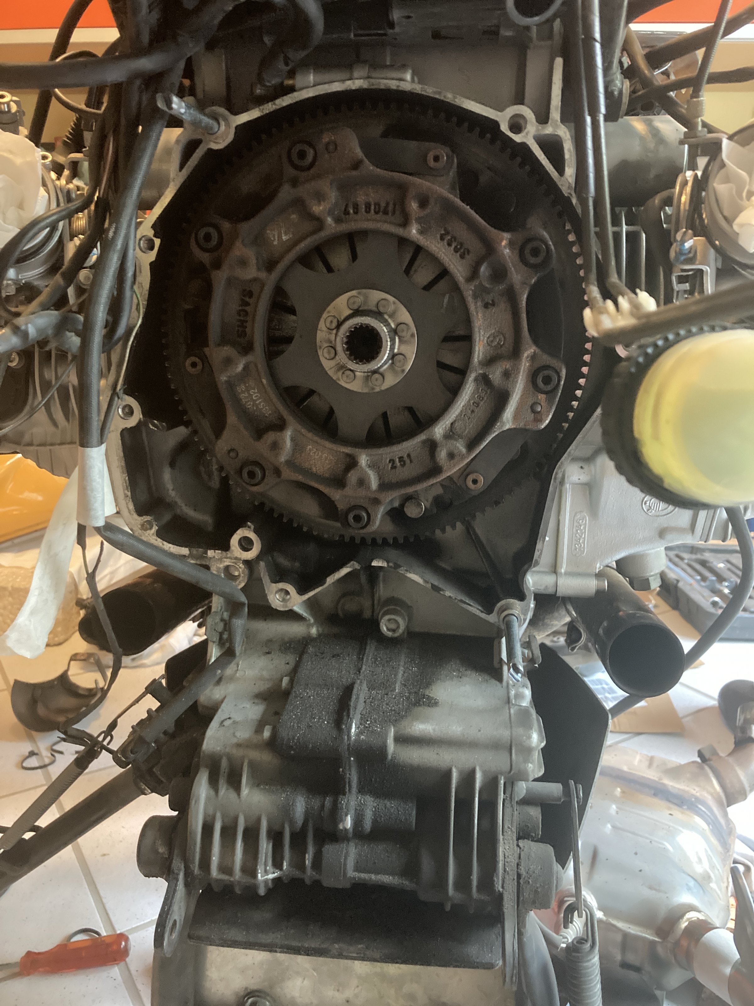

Guten morgen
dankeschön gerd, ich habe diese Bilder nicht mehr gefunden.
Danke für die netten Fotos mit Gardena und co
