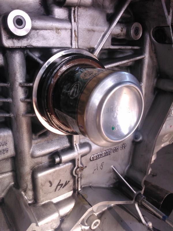

Den letzten derartigen Ring hab ich bei meiner ehemaligen 1100 S gewechselt. Dort aber mit dem Coladosen-Trick. Hierbei ist ein versehentl. zu tiefes Eindrücken allerdings nicht ganz ausgeschlossen.
Rainer
Coladosen-Trick??? Rainer, wie geht der denn???

Hi,
bin zwar nicht Rainer, aber....
Der Sitz des Simmerrings der Kurbelwelle hat ziemlich genau den gleichen Durchmesser als eine Coladose innen. Man schneidet eine Dose ab und hat ein Wunderbares Werkzeug um den neuen Dichtung sauber und sicher einsetzen zu können
