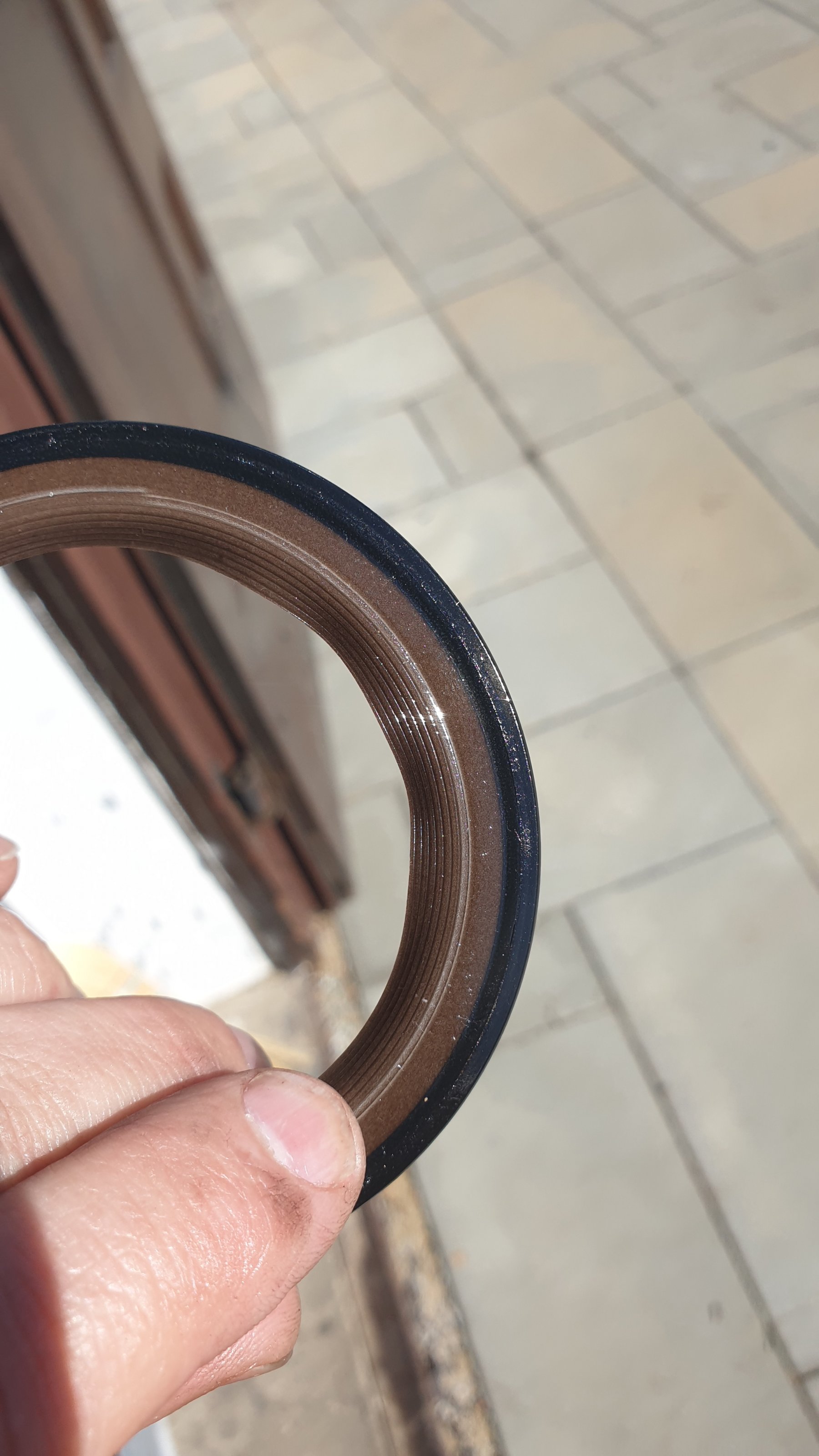

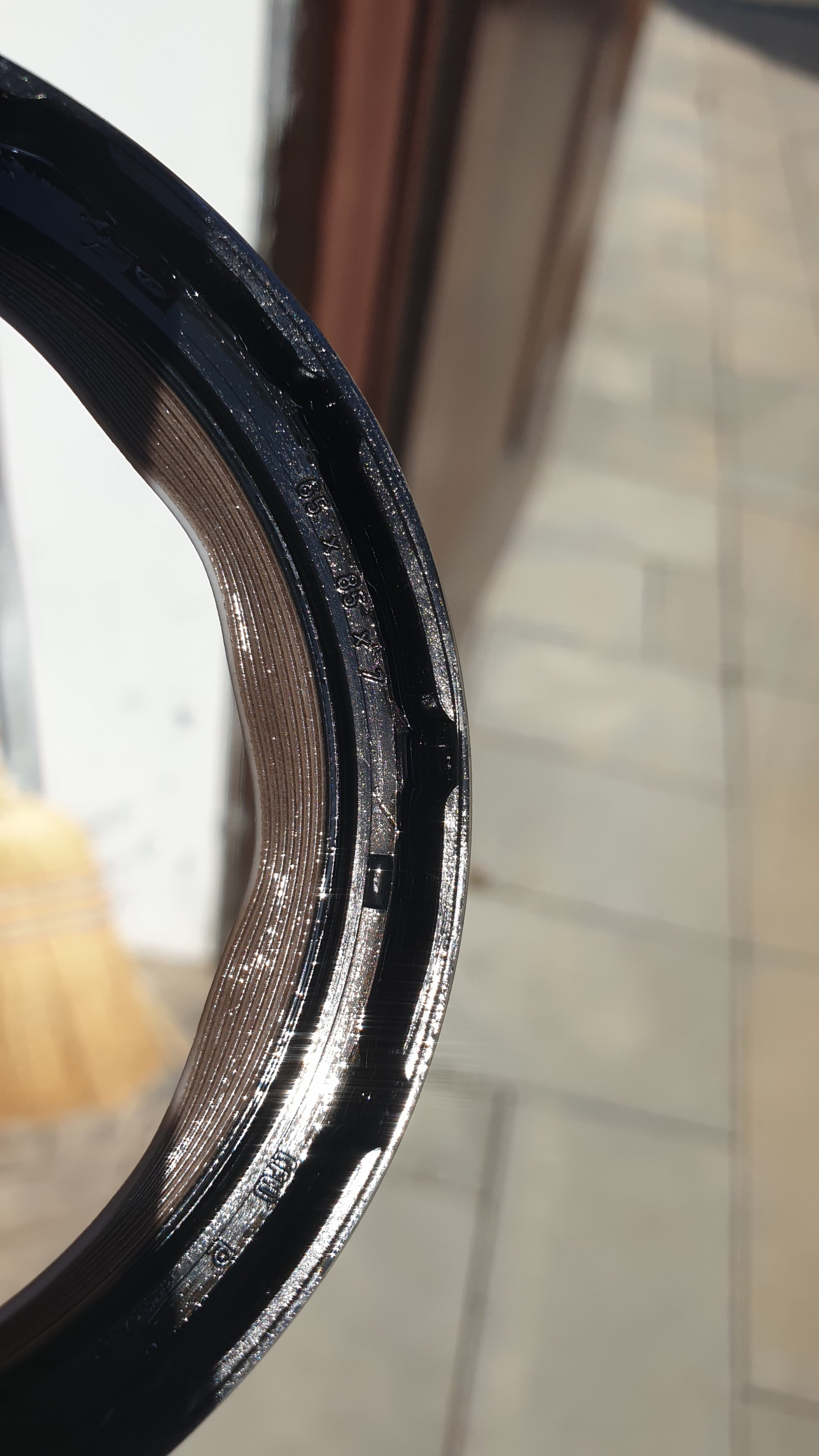

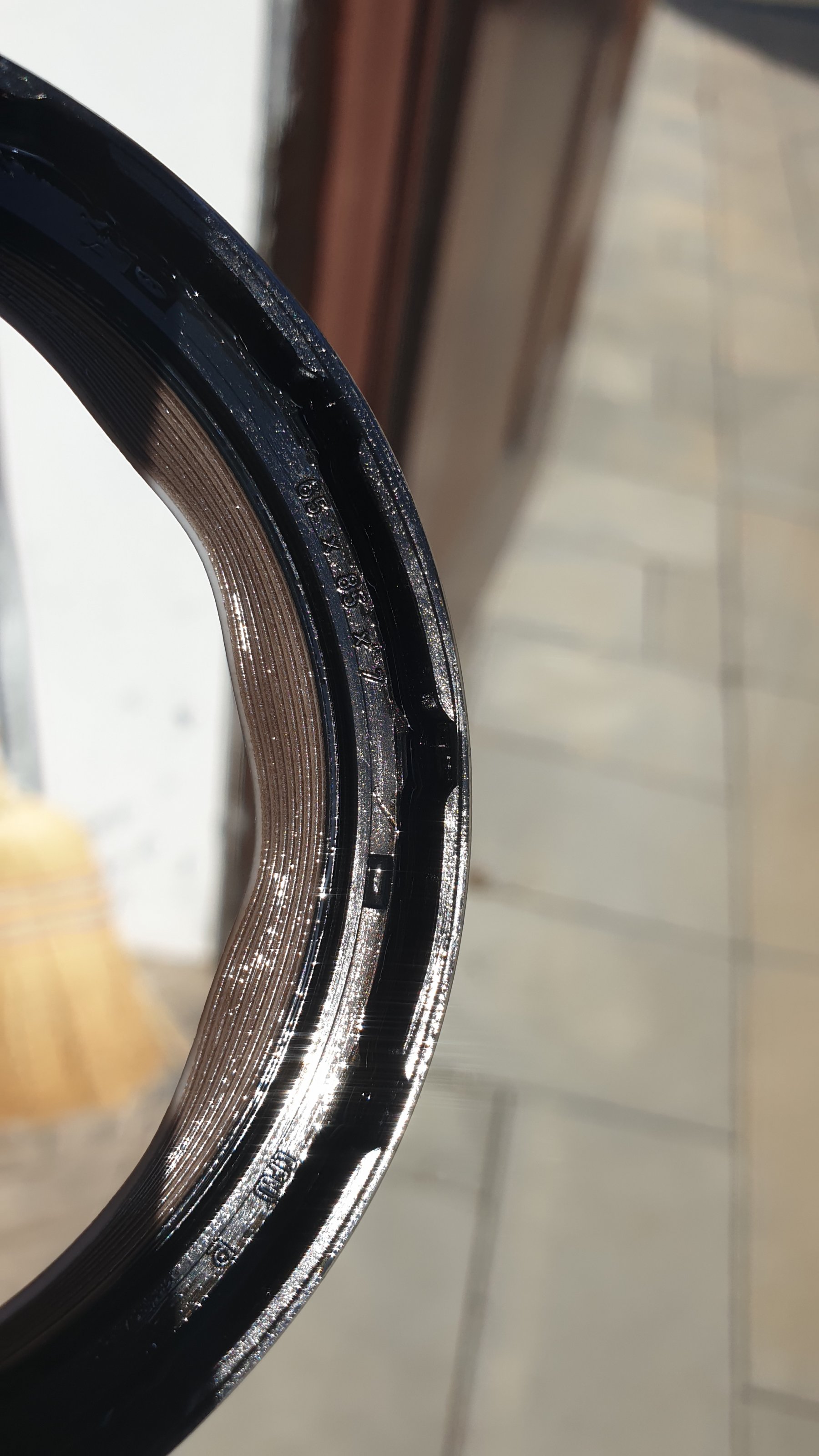

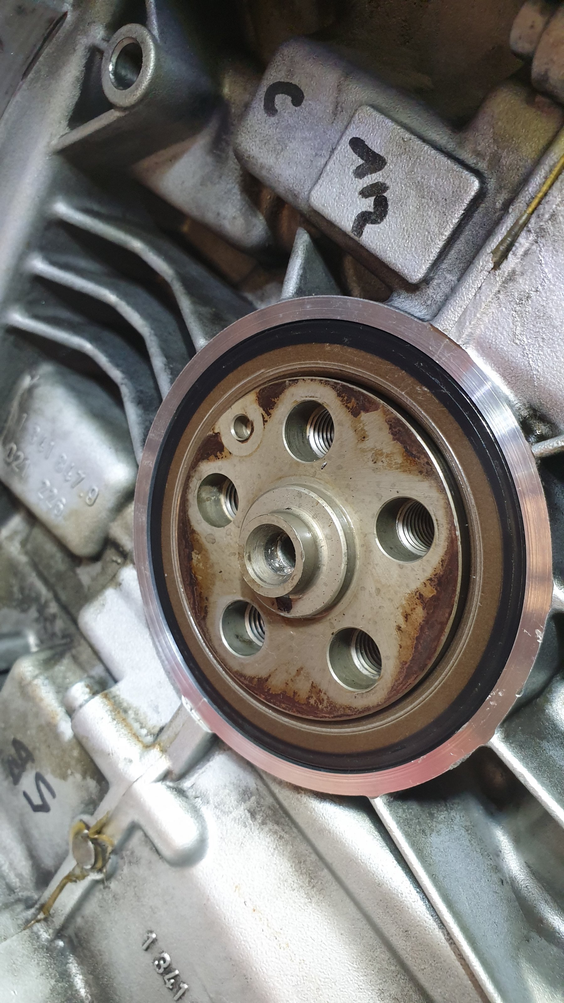

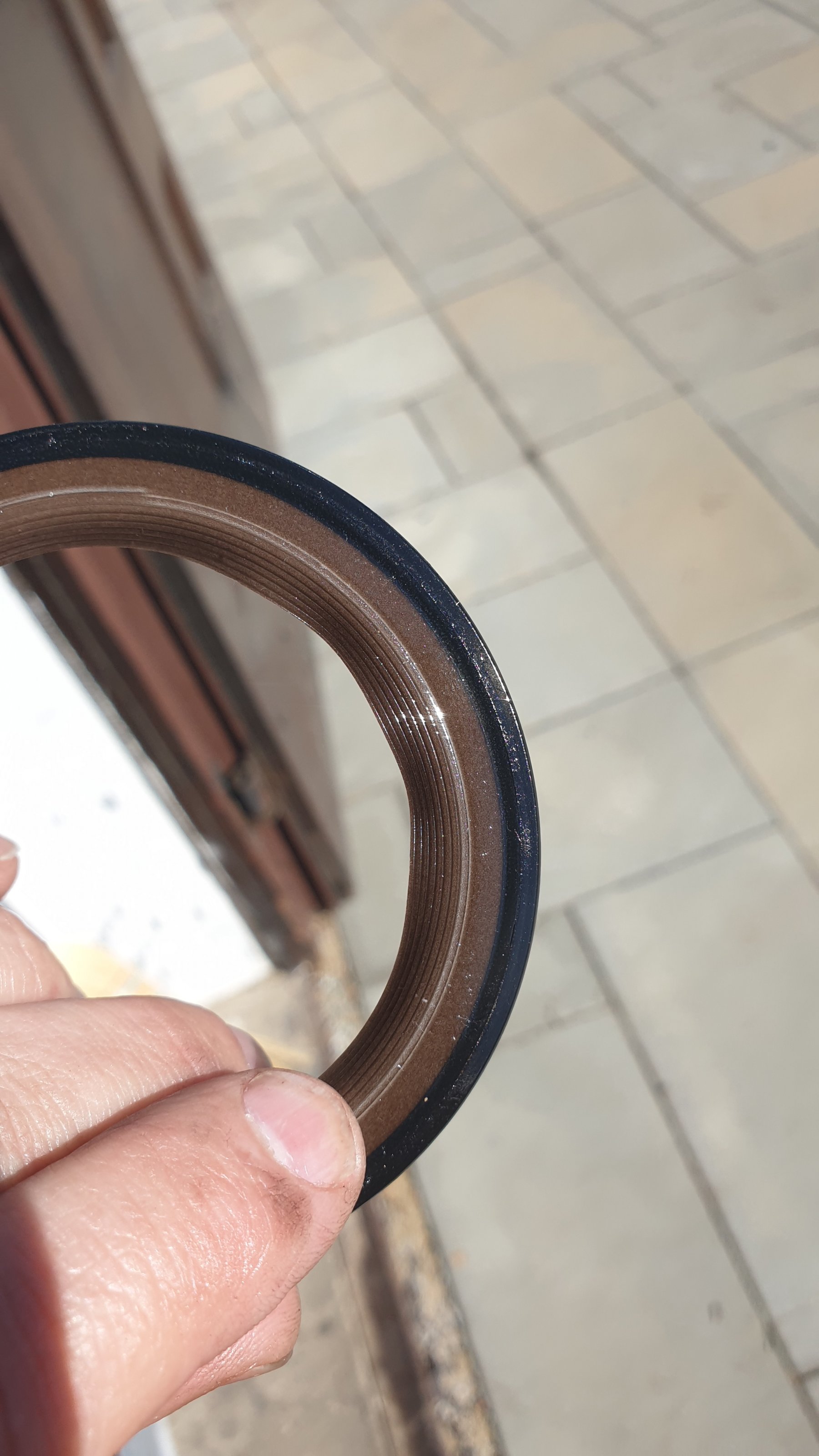

Hallo Bin gerade verwirrt aus einer Garage zurück. Oben stand Schrift nach außen bei mir ist die Schrift aber auf der abgewinkelten Seite. Auf dem Bild Simmering Kurbelwelle sieht es so aus als wäre die glatte Seite nach außen.
Dann ist bei meinem Ring aber die Schrift nach innen Ölseitig?

Hi
Du mußt den Siri so einbauen wie auf dem linken Bild, wo deine Finger zu sehen sind. Gehäuseeben einklopfen. :)

Hab ich Danke. So hab ich mir das auch gedacht . So war auch der alte drin. Hat mich nur gewundert daß man dann die Bezeichnung nicht mehr lesen kann. Jemand hatte geschrieben Schrift nach außen . Ist demnach falsch oder es gibt unterschiedliche Ringe. Bei dem muß die Schrift nach innen zum Öl.

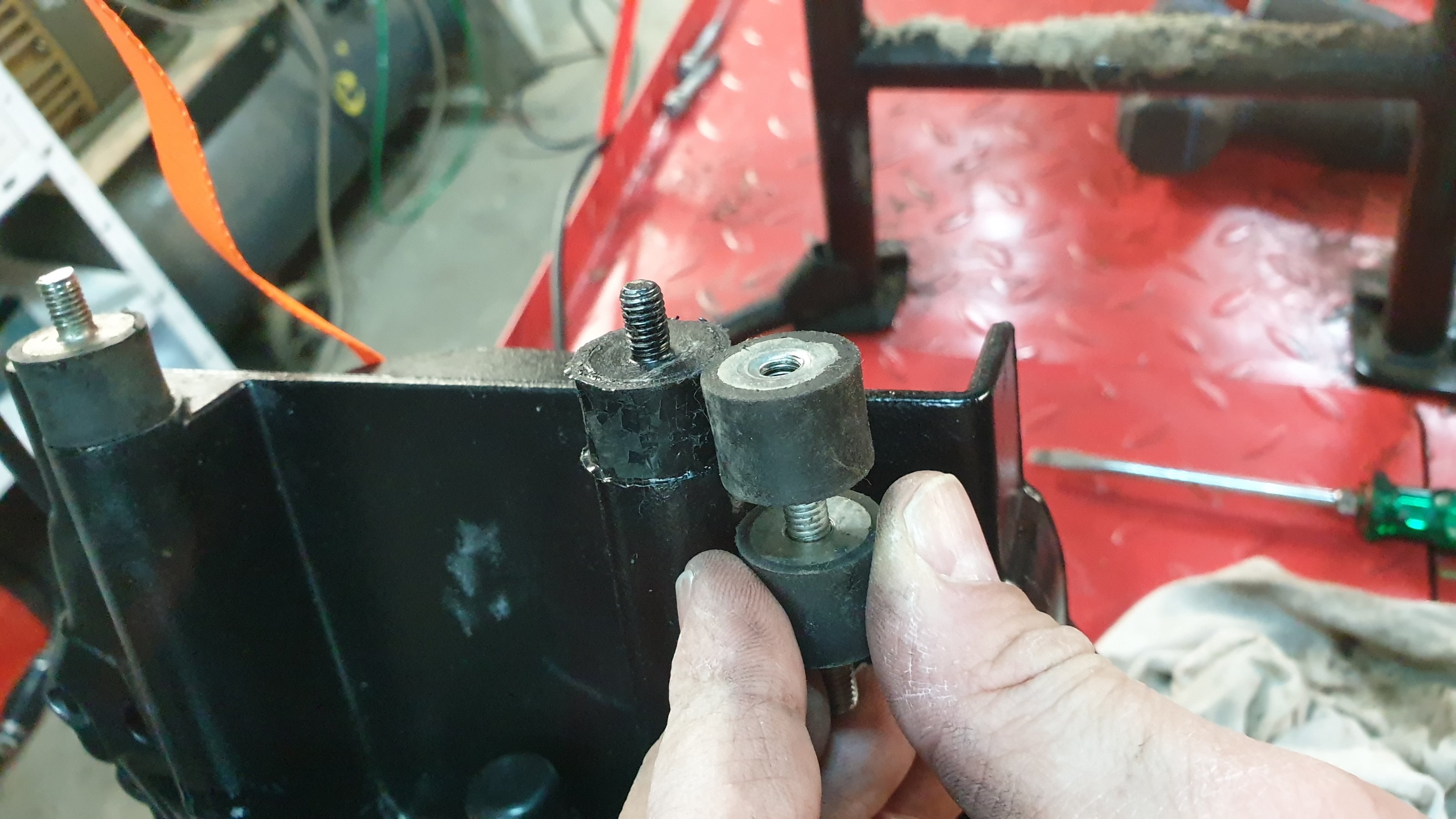

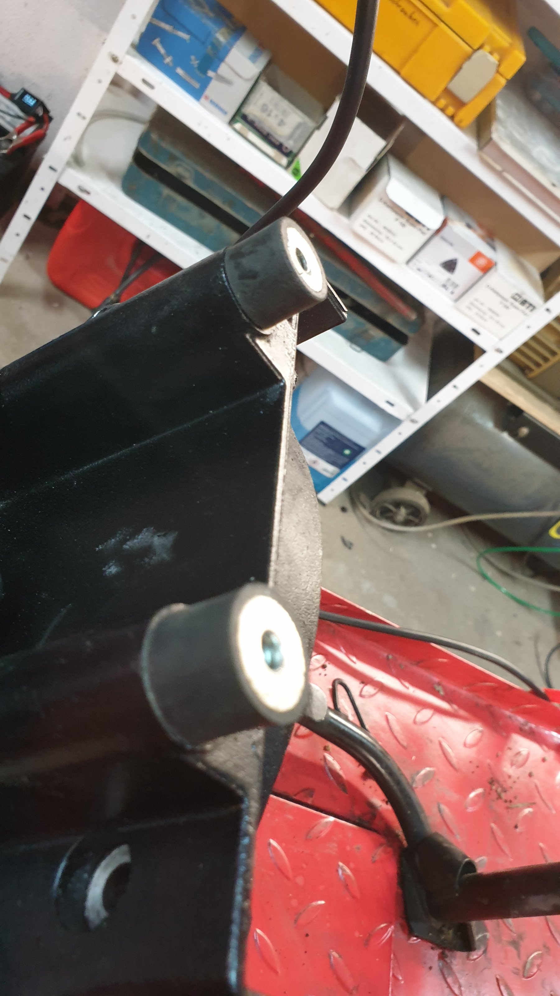

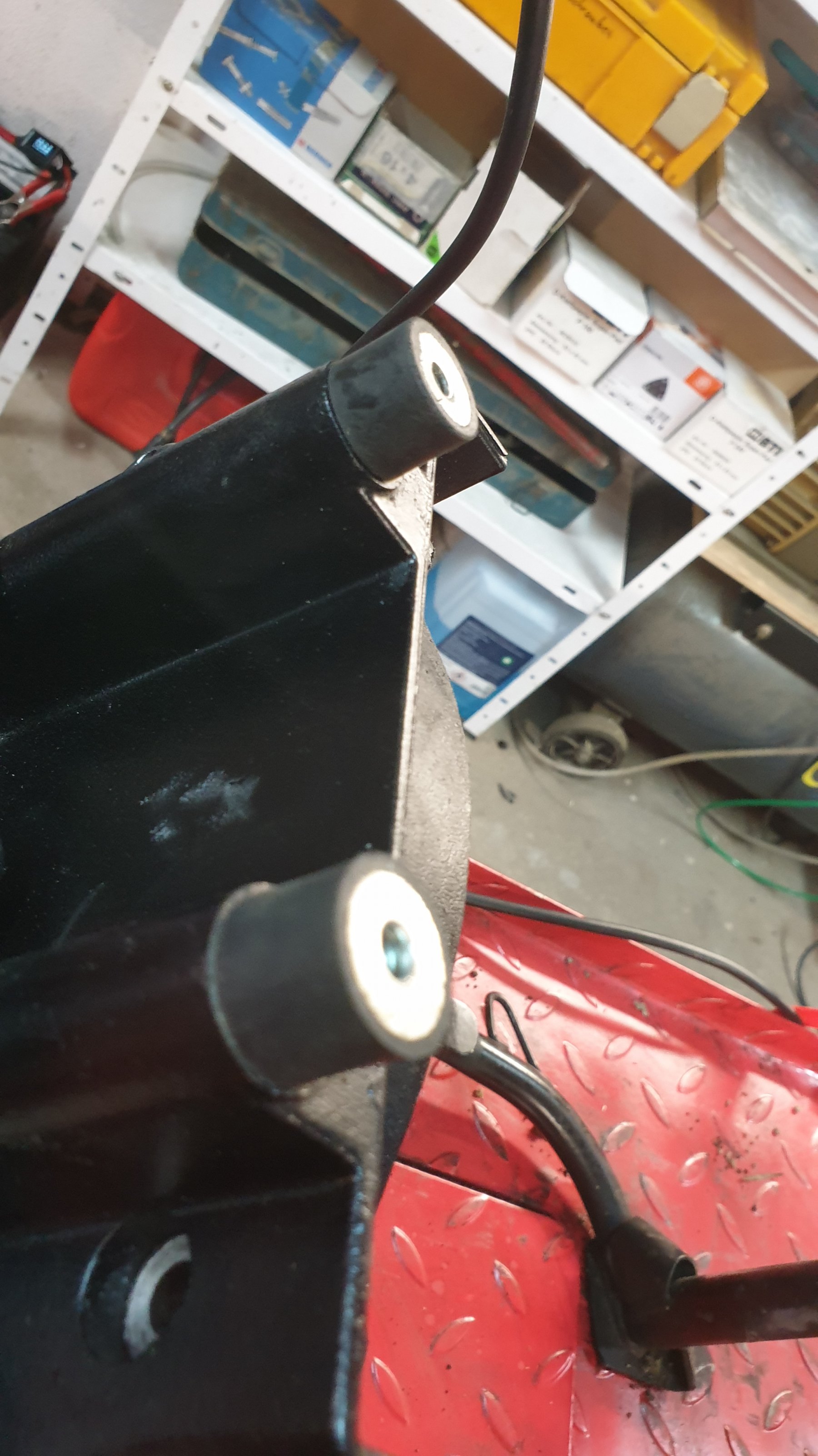

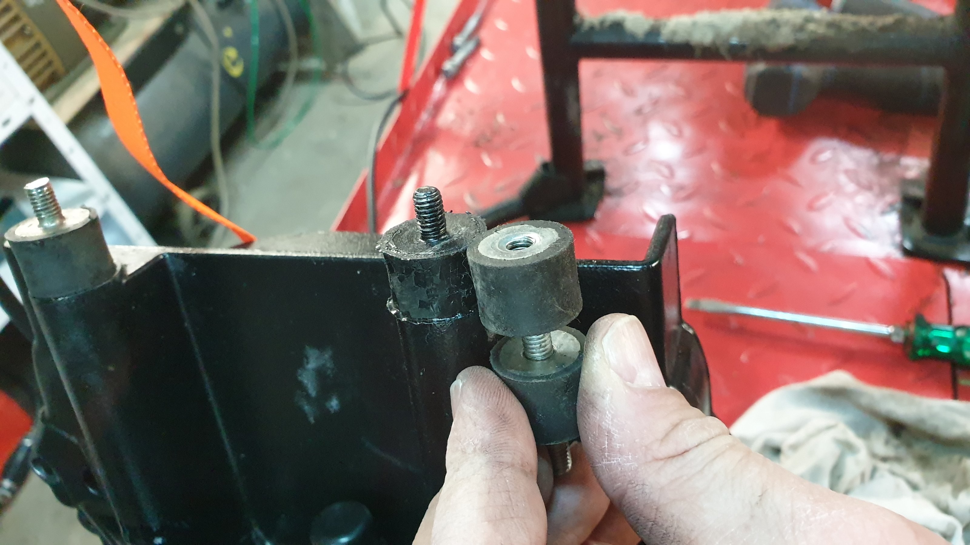

Was noch hilft ist ein Tausch der Gummiblöcke für den Bateriekasten ich hatte noch welche mit Innengewinde da. Dadurch ist der Aus- und Einbau einfacher wenn man das ABSmodul nicht anheben will.

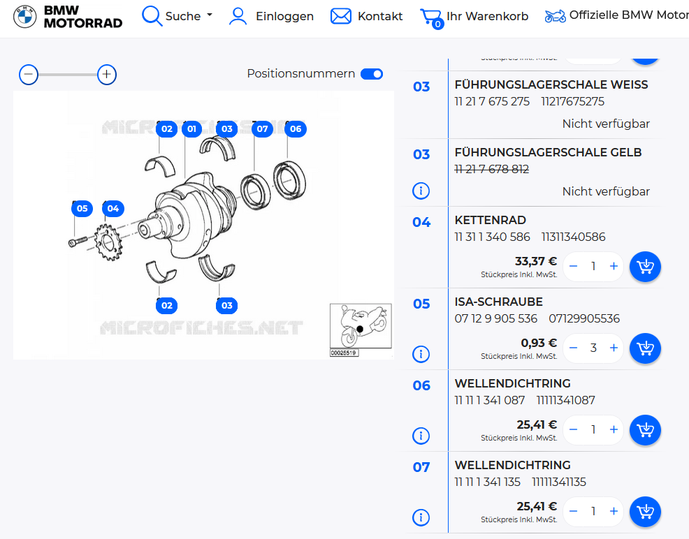

Kleiner Zusatz, was mich irritiert das im ETK der 1100GS Jg.94 2 Dichtringe mit verschiedenen Nummern angegeben wird.
Ich denke...ausbauen und schauen!

Salü Fritz :happy:
BMW Motorrad
Wellendichtring
Artikel Nr.: 10069764
Hersteller Nr.: 11111341087
65X85X7
........ isch für eusi Q de Richtig >han i scho mache dürfe:p.

Fritz, das sind zwei verschiedene Durchmesser (natürlich Außen).
Gruß janus
PS: hätte ich gleich dazu schreiben sollen. Die beiden Dichtringe bilden eine Kammer in der der Entlüftungsschlitz der Kurbelwelle läuft. Die Kammer entlüftet das Kurbelgehäuse über einen Schlauch in den Luftfilterkasten.

Ja Janus, genau das hatte ich in Errinnerung.. :victory:
Aber ich denke das war ganz am Anfang anders.
