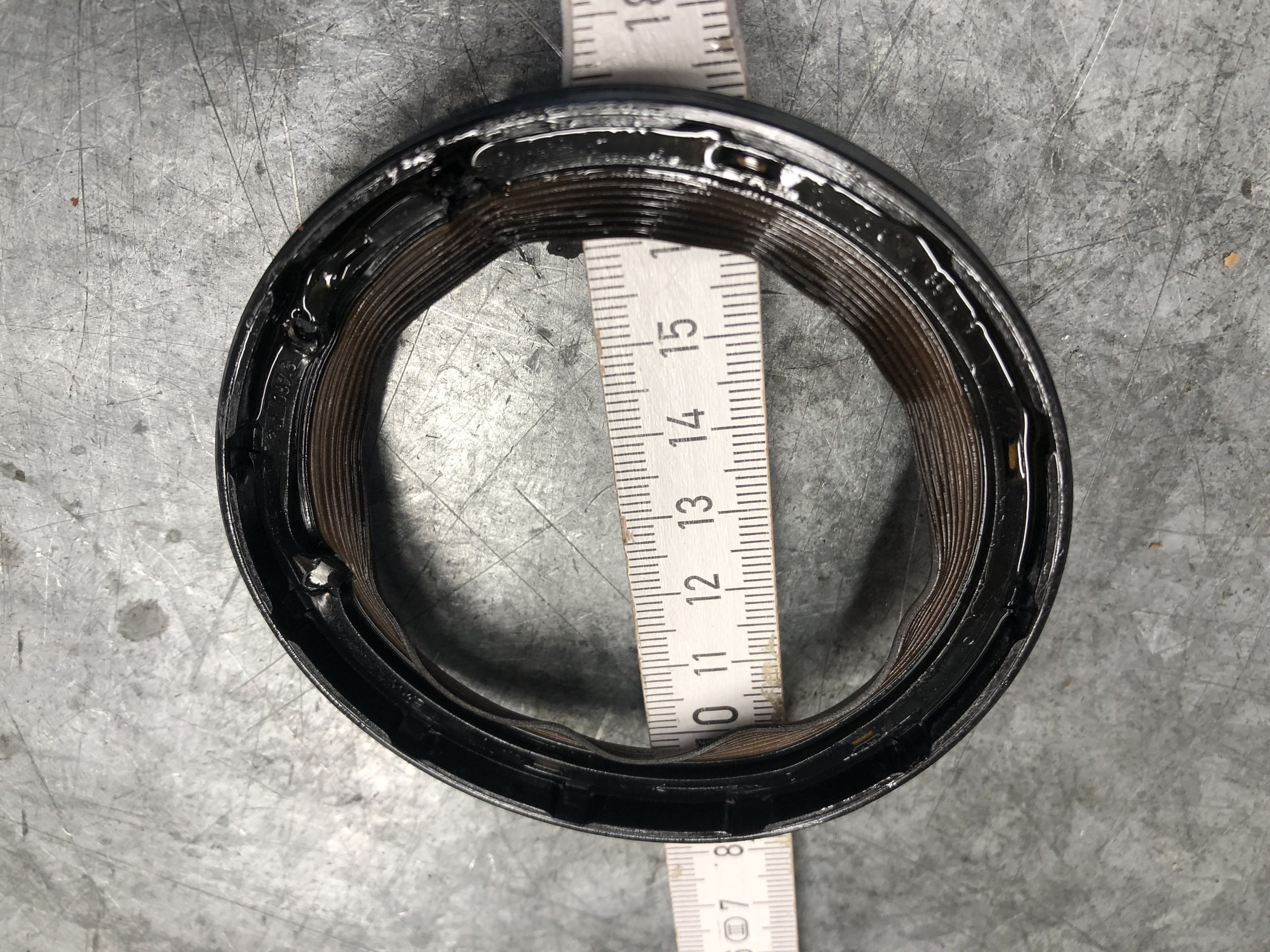

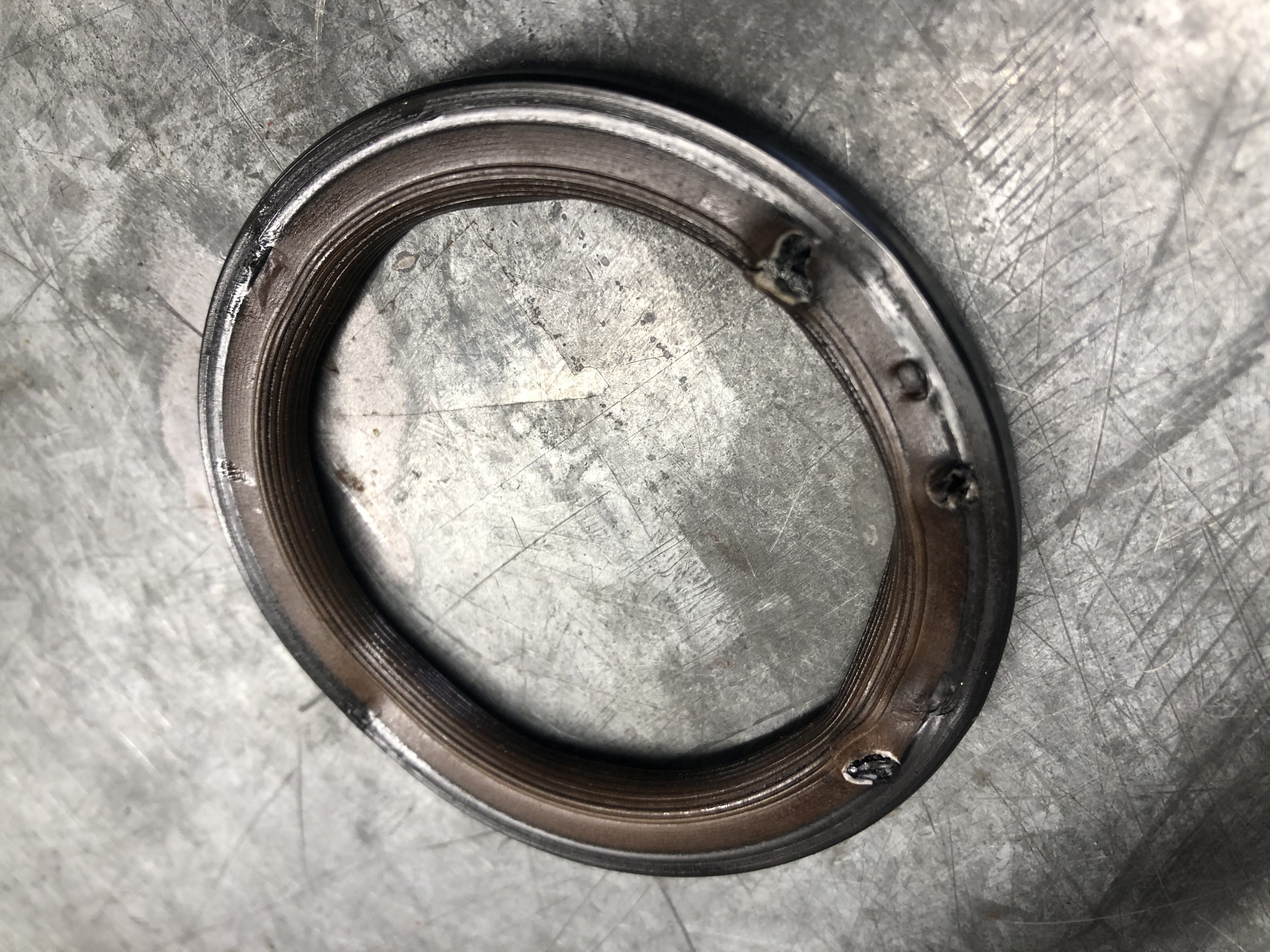

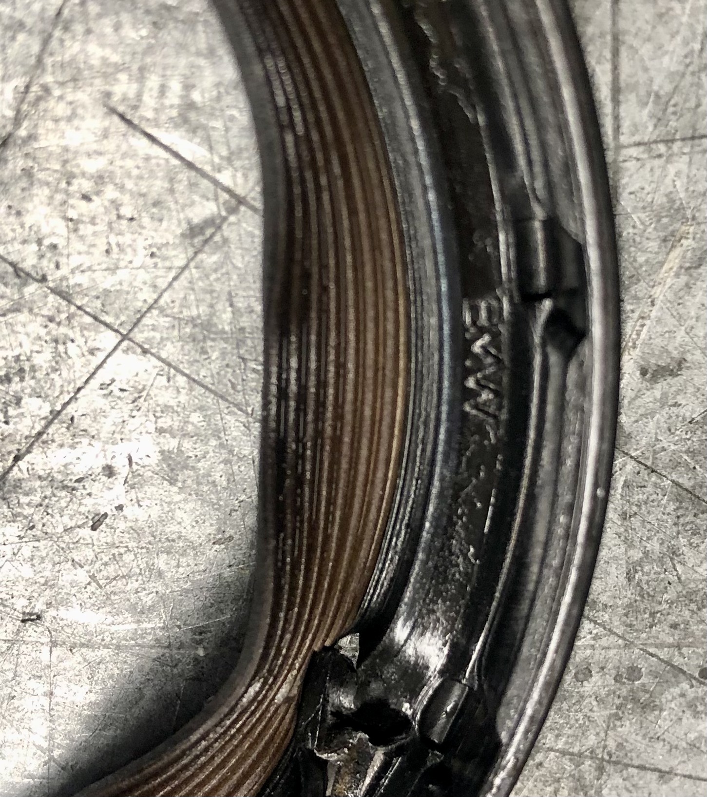

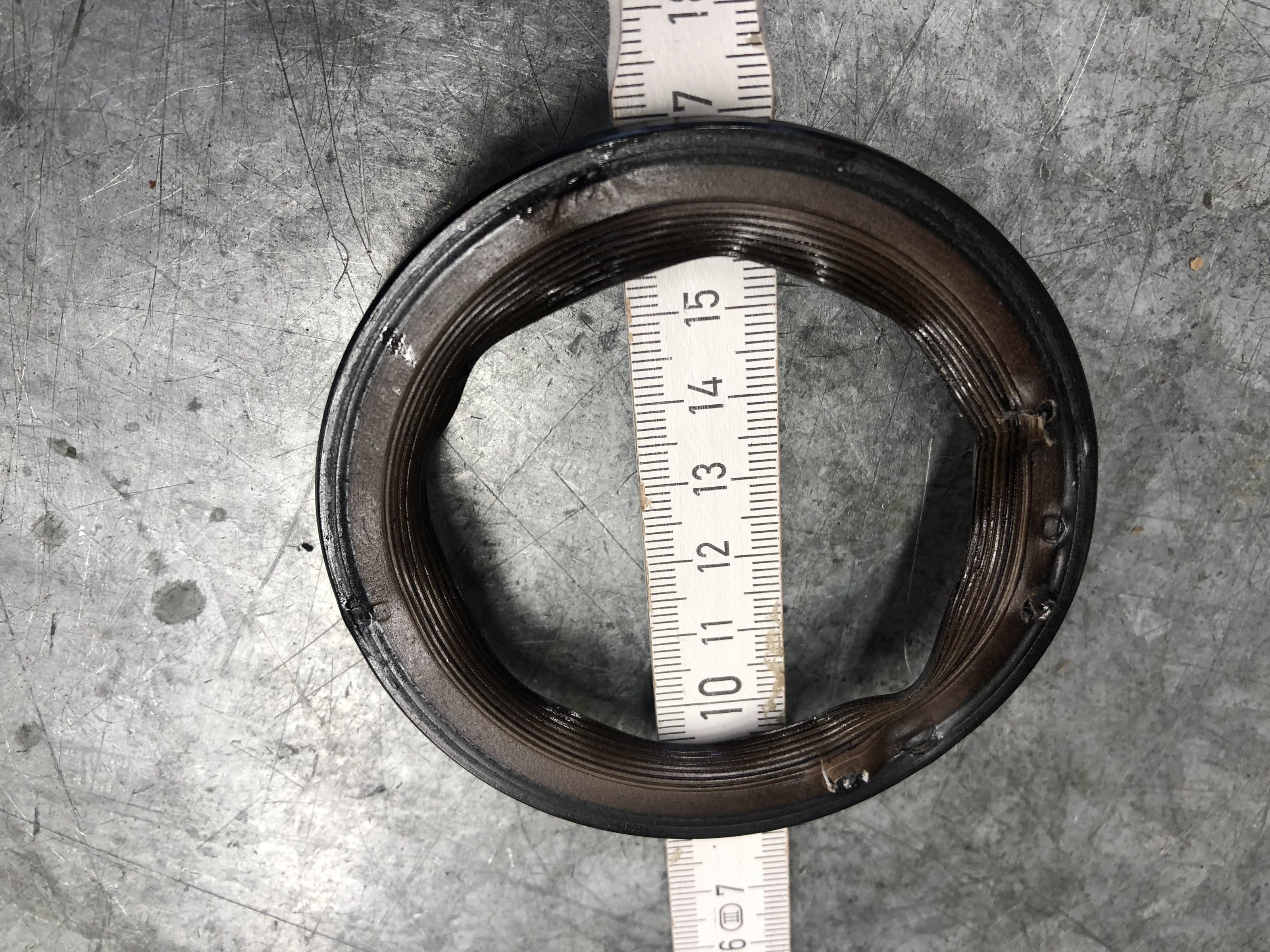

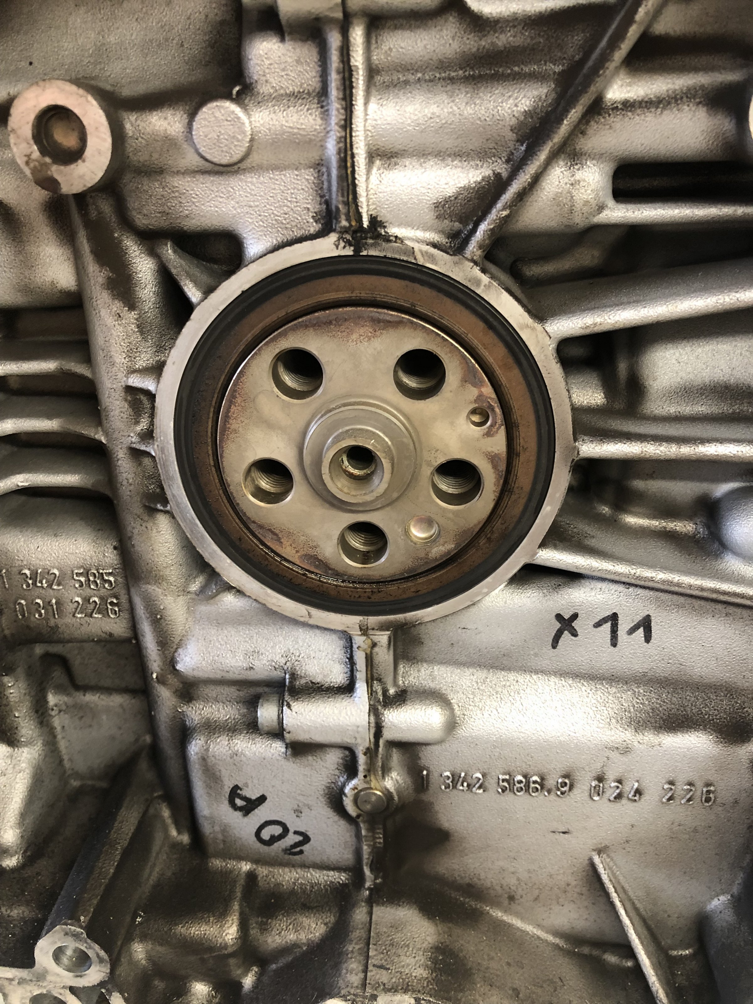

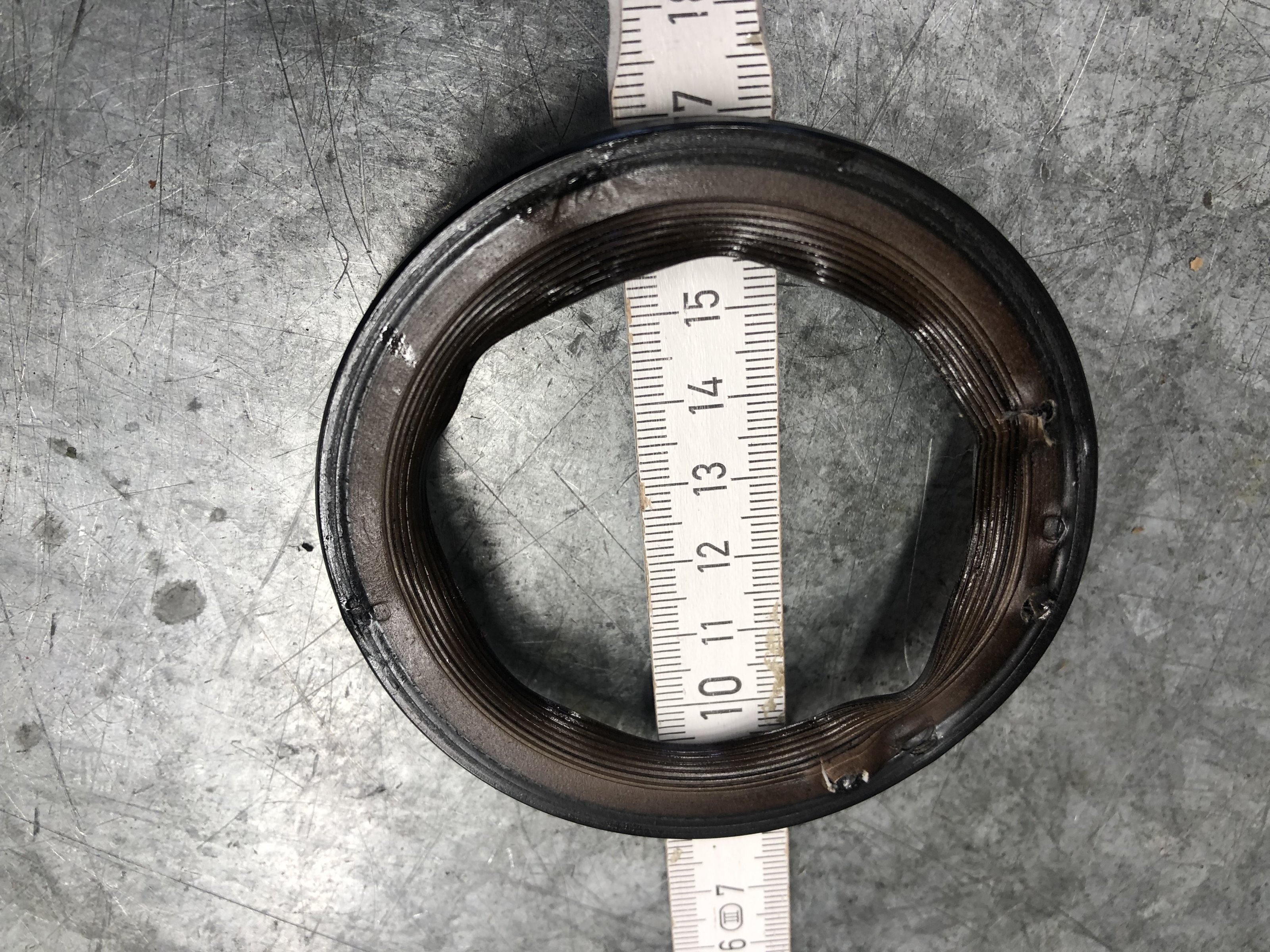

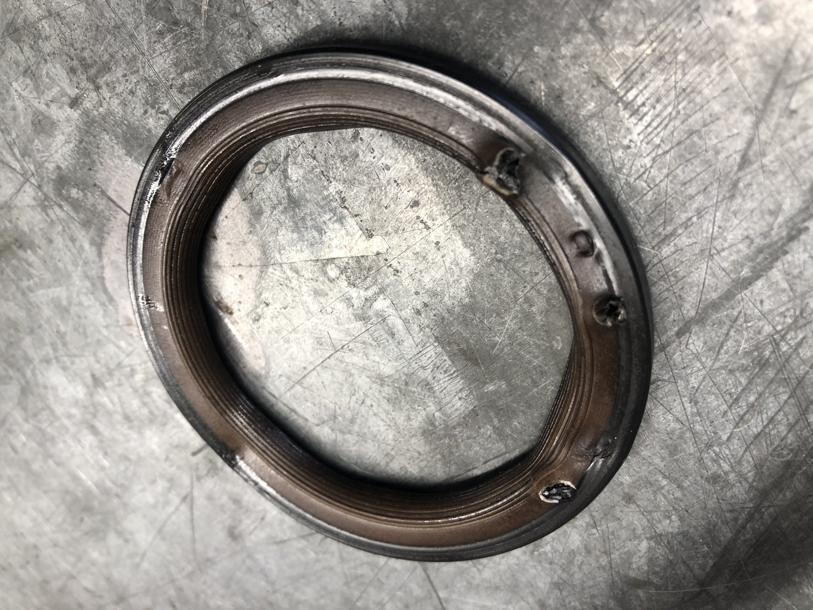

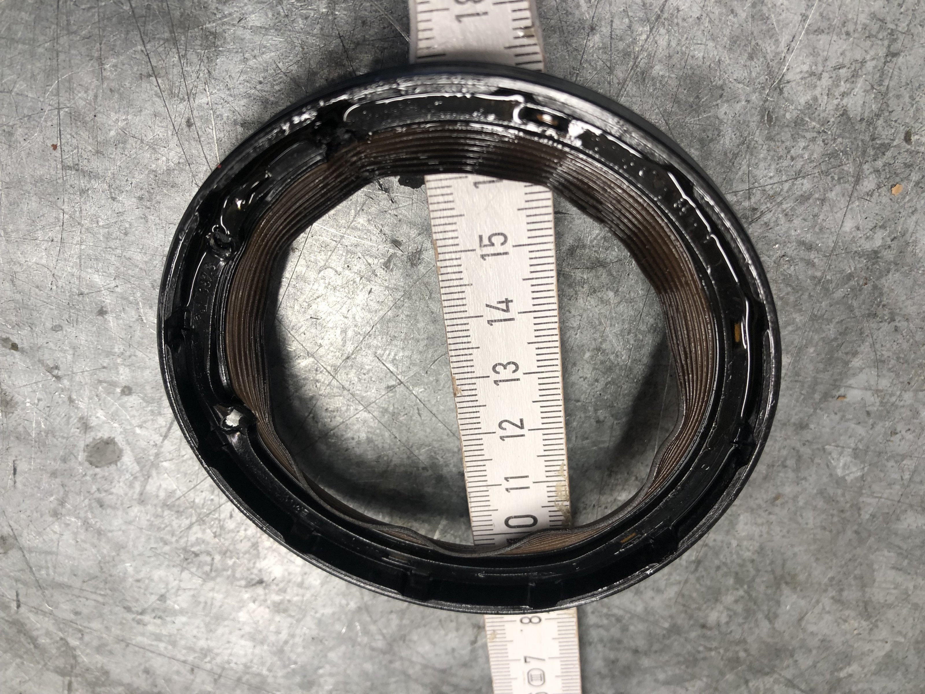

Extra für Euch hab ich eben gerade meine 2002er 1150 ADV zerlegt und den/die Wedi(s) ausgebaut, um sie hier zu zeigen...:bounce:
Die Ringe der damaligen 11er und die der 1150er waren optisch, haptisch und konstruktiv gleich! Obs evtl. Größenunterschiede gab, kann ich logischerweise nicht mehr sagen, das findet sich aber bei den Ersatzteillisten.
Der Wedi unten im Bild ist der soeben ausgebaute, aus einer 2002er 1150. Also auch schon 21 Jahre alt. Und mit "BMW" gekennzeichnet. Ist auch noch der originale Erstling aus dem Werk, Motor-Getriebe-Einheit wurde bisher noch nicht angetastet.
Der von der besagten 11er dürfte bis heute gerechnet die 25 Jahre überschritten haben.
Kurzum:
Seit ca. 25 Jahren ist diese Art von Wedis an der Kurbelwelle der 1100/1150 verbaut. Also eben keine konventionellen Standard-Wedis mit scharfer Dichtlippe und Wurmfeder.
Und wenn man diese Ringe aktuell bei BMW als Ersatzteil ordert, bekommt man exakt wieder die gleichen Teile.

Der Wedi vom vorderen KW-Stumpf beim Hallgeber ist konstruktiv identisch, halt wesentlich kleiner.
Und auch den bekommt man als Originalersatzteil von BMW weiterhin in dieser Ausführung.

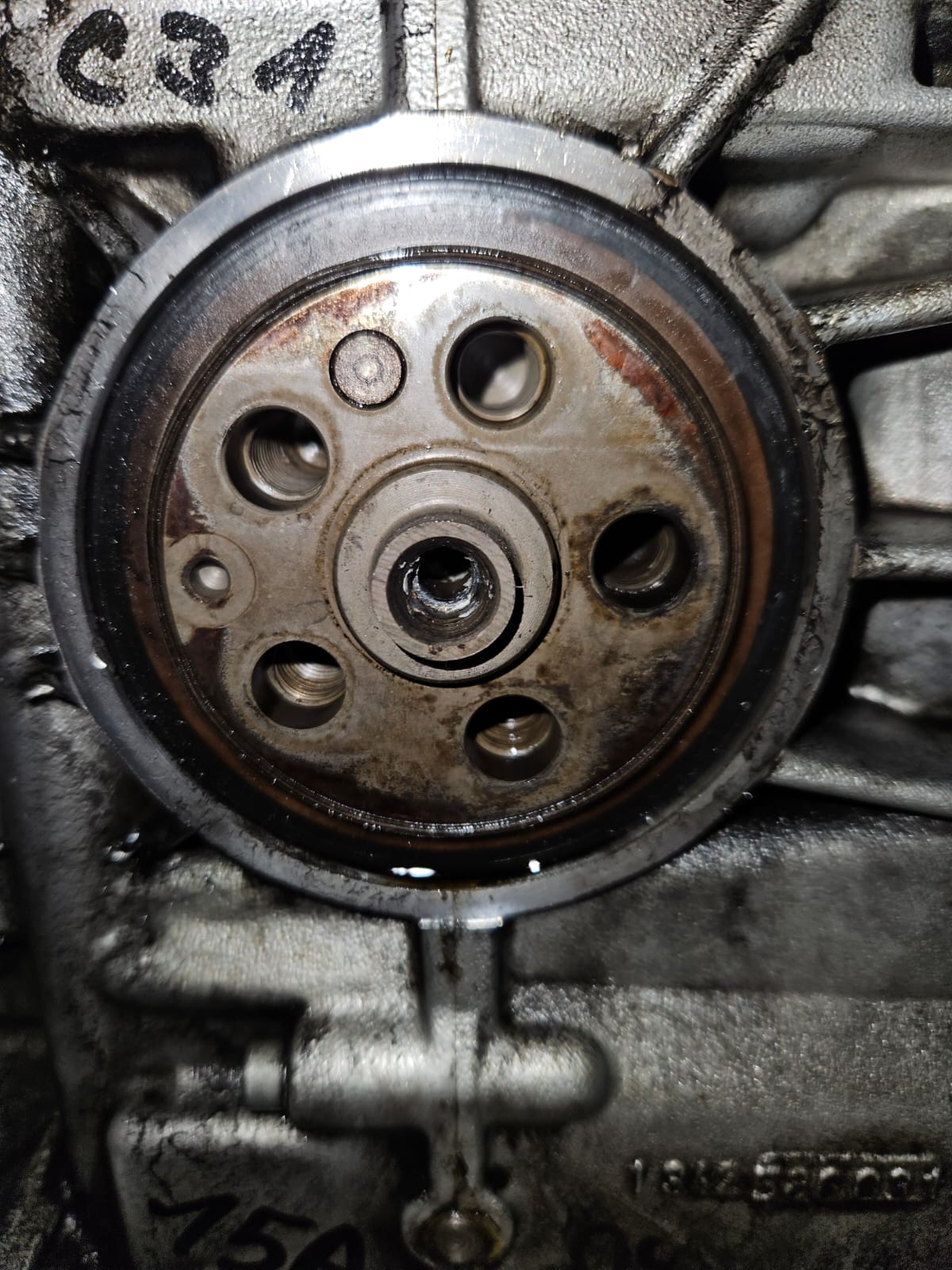

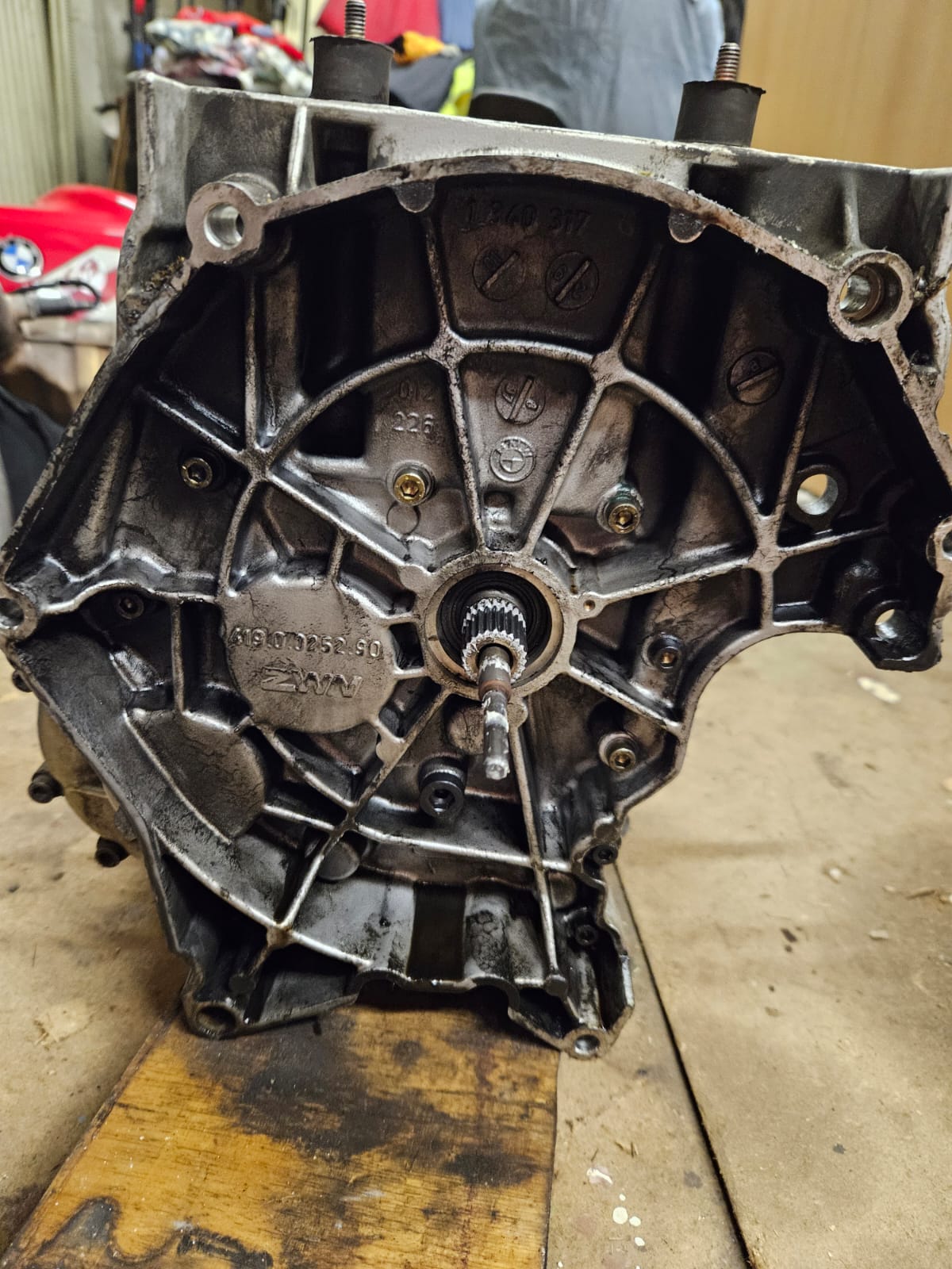

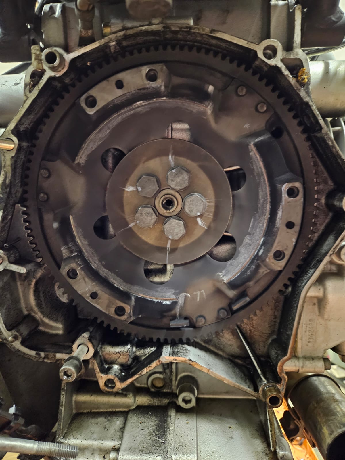

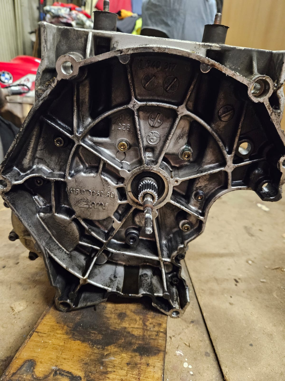

So, da habe ich mich mal antreiben lassen, entgegen meiner Prinzipien!
Das Getriebe ist raus, die Kupplung mit Schwungrad demontiert.

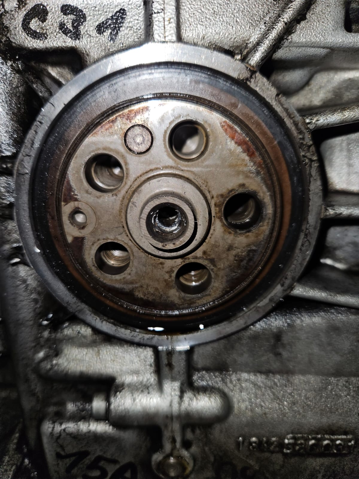

Und siehe da, ihr hattet scheinbar Recht. Rundum dem Wedi ist alles ölig.
Jetzt soll ich einfach mit Spaxschrauben den Ring entfernen?
Wo sitzt denn hier der zweite?
Ich frage deswegen da ich noch nie einen Wedi in der Hand hatte geschweige denn ausgetauscht habe.
Morgen müsste eigentlich das Paket kommen, dann sehe ich wenigstens wie das Ding ausschaut. Den vom Getriebe habe ich erstmal nicht genommen, war ja vorher auch dicht. Das schaue ich mir aber noch mal an bevor ich das Getriebe wieder montiere.
Vorne muss ich noch die Riemenscheibe abnehmen, dann sehe ich auch da weiter.
Dann benötige ich nur noch die Filmdose, das Bier bekomme ich schon hin, dann kann der nächste Schritt beginnen!
