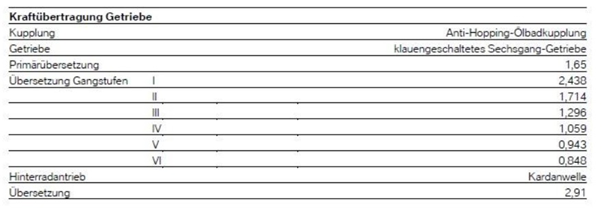

Anhand der technischen Auszügen von BMW GS 1200 LC, Honda Afrika Twin und BMW GS 1200 Luftgekühlten, sehe ich keine eklatant höher drehende Getriebwellen bei den Boxern.
Auch sind mir sychronisierte Motorradgetriebe bis heute noch nicht untergekommen,
den Bezug mit quer und längs liegender Kurbelwelle in diesem Zusammenhang erschliesst sich
mir nicht.
GS 1200 LC aus dem Netz kopiert
Honda AT aus dem Netz kopiert
Aus Netz bei Powerboxer kopiert.
Zahnradpaarungen
Primäruntersetzung 33/19=1,737
Gang1k 39/15 = 2,600
Gang1n 38/16 = 2,375
Gang1l 37/17 = 2,176
Gang2n 39/23 = 1,696
Gang2l 39/24 = 1,625
Gang3n 35/27 = 1,296
Gang4n 33/31 = 1,065
Gang5n 31/33 = 0,939
Gang6n 28/33 = 0,848

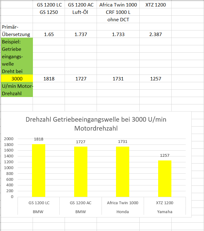

Hab noch die Yamaha Daten gefunden und das ganze etwas anschaulicher
dargestellt. Die 2 BMW und die Honda schenken sich nicht viel bei den Eingangsdrehzahlen
der Getriebeeingangswellen, die kleinen Drehzahldifferenzen werden das etwas rustikale
Schaltgefühl der Boxer nicht gross negativ beeinflussen, da müssen andere Faktoren
massgeblich daran beteiligt sein.

Ich gebe die Daten meiner 2008er H-D Fatbob noch dazu. Primär-Übersetzung etwa 1.35:1, bei Motordrehzahl 3000/min dreht die Getriebeeingangswelle immer noch mit 2217/min (also deutl. höher, als bei den gezeigten Getrieben von BMW u. Yamaha). Jeder (aber auch jeder! ;)) Schaltvorgang ist zu hören, sehr rustikal, u.a., weil ölgeschmierte Kupplungen kaum jemals zu 100% trennen. Nat. ist auch das Harleygetriebe ein "Constant Mesh" Getriebe, bei dem sich alle Getrieberäder ständig im Eingriff befinden und der mechanische Kontakt zu den Getriebewellen durch Schalträder mit Klauen realisiert wird, ohne Synchronisation. Ein synchronisiertes Getriebe, bei dem Gangräder geschaltet (verschoben) werden, würde meine ruppige Schaltweise mit nur halb gezogener Kupplung und beherztem Betätigen des Schalthebels kaum lange überleben. Schaltklauen sind deutl. widerstandsfähiger, als aneinander vorbeiratschende Zähne der Gangräder ;).
