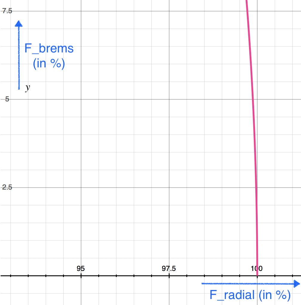

Bei der R nineT (Pure) doch nicht! Die hängt so tief, dass ich nur mit dem Hinterreifen auf Kante komme. Außerdem mündet die übertragbare Bremskraft im Kammschen Kreis bei Annäherung an die maximale Schräglage senkrecht von oben. Das heißt, dass beispielsweise bei 99.9 % der maximal übertragbaren Radialkraft bereits 4.5 % der maximal möglichen Verzögerung zur Verfügung stehen.
In der Situation war es vielleicht etwas anders.
Du hast bei einer "gut übersehbaren Kurve" die Situation bzw die Geschwindigkeit falsch eingeschätzt. Jetzt willst du mit einem Diagramm belegen, daß du die Möglichkeit einer Bremsung besser einschätzen kannst, als das ABS-System. Es bleibt schwierig. :D
Ich hab die Situation korrekt eingeschätzt - das ABS hat sie falsch eingeschätzt. Es hat auf Grund einer zu vorsichtig programmierten Vorregelung zu früh aufgemacht.
Wie der Kammsche Kreis oben zeigt, ist Bremsen auch in voller Schräglage immer möglich, sofern man mit Gefühl zum Hebel greift. Der Reifen müsste bereits spürbaren Schlupf haben, so dass jedwede Betätigung zum unmittelbaren Abflug führt.
Seit dieser Erfahrung sehe ich das Kurven-ABS zwiespältig. In einer echten Notsituation (wenn die Reaktion des Fahrers von Reflexen gesteuert wird) kann es bestimmt manche Stürze verhindern, beim flotten Kurvenräubern im kritischen Schräglagenbereich muss der Fahrer erst lernen, dass das System den kritischen Bereich früher ansetzt als er selbst und der Vorregelung des Systems entsprechend zuvorkommen (vorvorregeln :lcheln:).
Ist ja nicht immer so einfach, die eigene Situation zur Schräglage richtig einzuschätzen. Vorher hattest du dich jedenfall verschätzt, sonst wäre die Situation nicht "brenzlig" geworden (deine Worte).
Die Motorbremse des Boxers verzögert ja schon recht ordentlich. Deine Aussage, daß "das Motorrad plötzlich ungebremst wie ein Pfeil unter mir wegschießt" zeigt ja irgendwie auch, daß du schon gut unter Streß standst.
Deine Einschätzung mag richtig sein. Ich habe da meine Zweifel, daß du für das ABS zu schräg unterwegs bist.

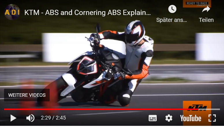

In dem verlinkten Video (#34) wird bei der KTM ( das mit dem defensiveren ABS :D) aus dieser Schräglage voll abgebremst. Das Motorrad stand in wenigen Metern.
Ich bestreite das ja gar nicht. Es ist nur die Frage, wie nah das ABS am Grenzbereich abregelt. Da gibt es halt Unterscheide zwischen den Herstellern. Das eine ist nicht besser als das andere.
Das gleiche gilt für den Zielkonflikt zwischen kürzestem Bremsweg und Überschlagsverhinderung. Bei eingen Sportmotorrädern einstellbar.
Es ging ja um Serpels Aussage, dass ein ABS nicht erst exakt an der Haftgrenze abregelt sondern Sicherheitsreserven einkalkuliert, um nicht zu überbremsen. Das kann im Einzelfall auch zu dem führen, was Serpel "erfahren" hat. Das hat nichts mit Selbstüberschätzung zu tun.
@manfred180161 Genau. Deswegen gibt es ja die "Reserven" bei der ABS-Regelung. Perfekt kann ein ABS nie regeln, weil es nicht für alle Einflussgrößen Sensoren hat.
EDIT: @Pinky Die KTM in dem Video ist keine 1290 ADV. Im Test wurden die ADV mit der GS verglichen. Und die Bewertung lautete defensivere Auslegung für den Durchschnittsfahrer. Bei anderen Modellen oder Baujahren kann das anders aussehen.
